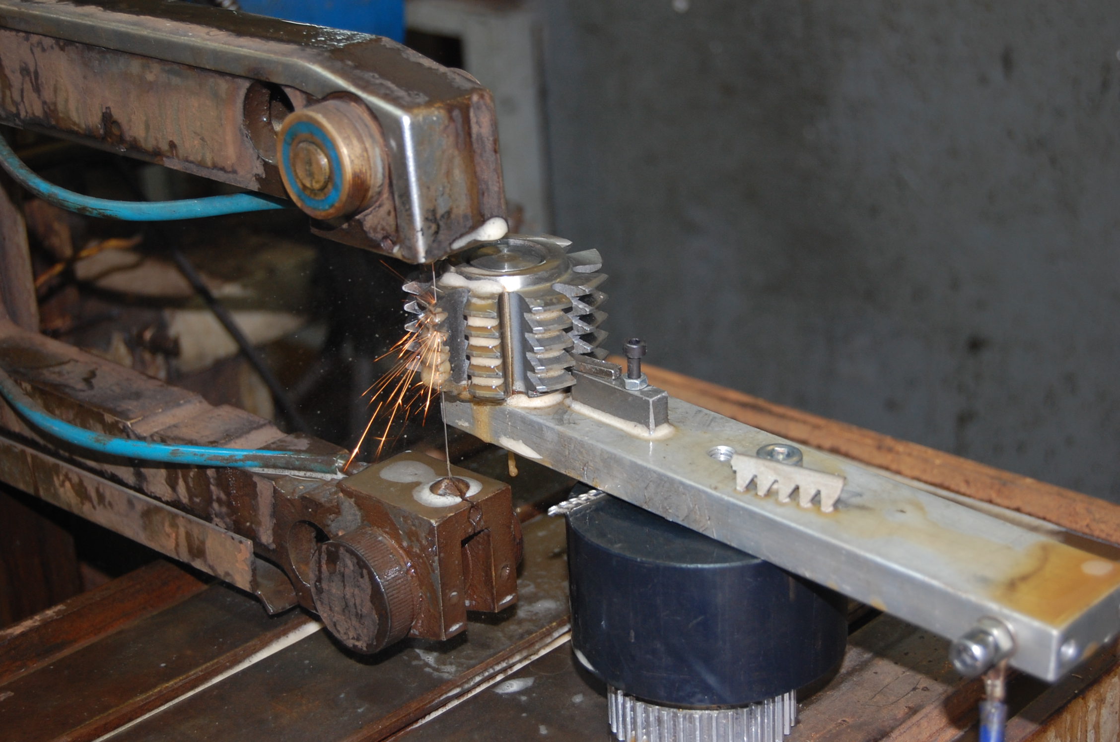

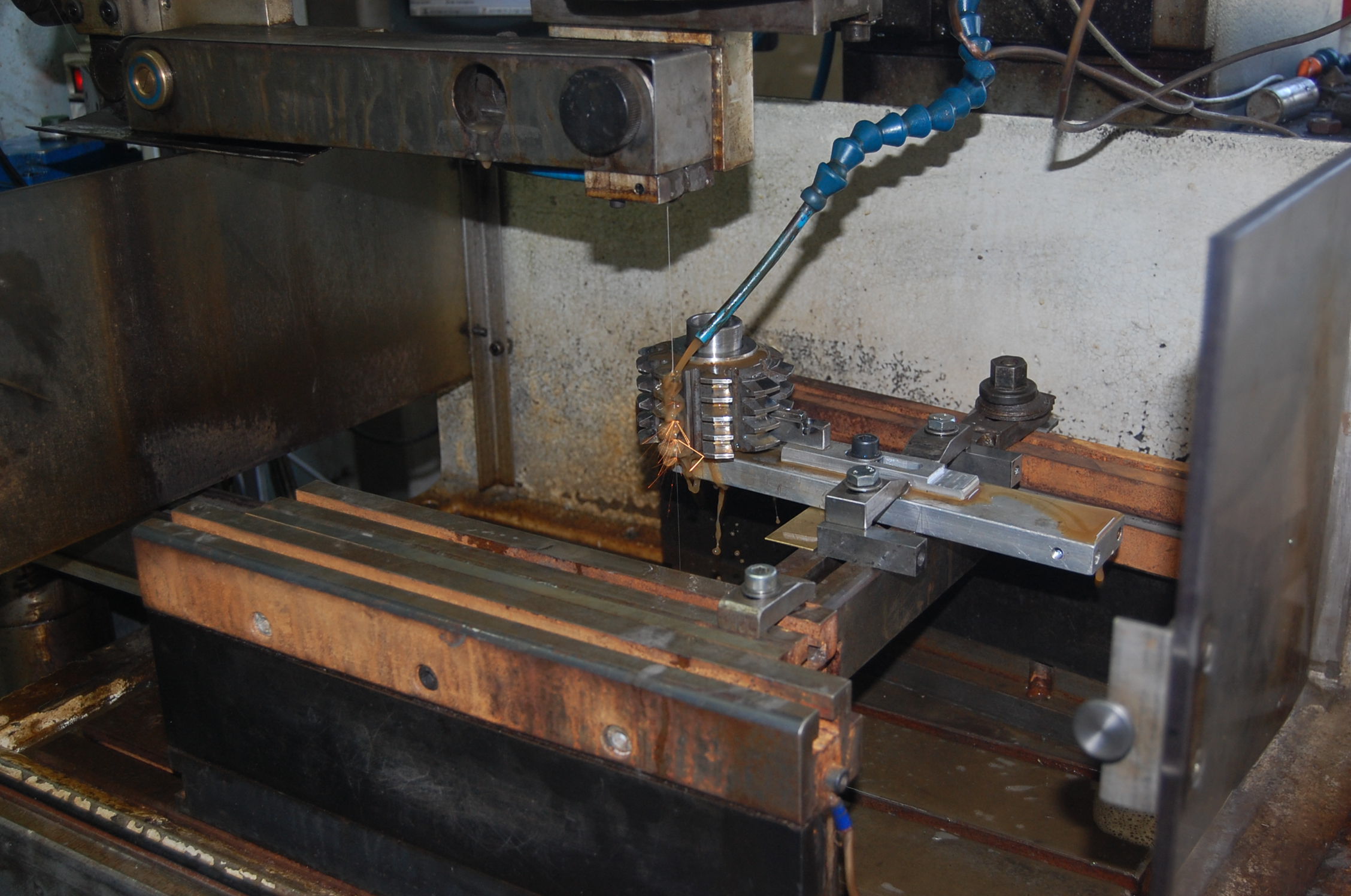

Nie miałeś przypadkiem dodatkowej osi obrotowej do takich zabaw ?
Potrzebuję postprocesor do fusion360 na drut , bo z moich przeróbek z frezarkowego nic nie wychodzi.
Podzielisz się ? :)
Ciągle w kawałkach :)

Prędkość roboczą F wstawiam ręcznie.

I na większym formacie.

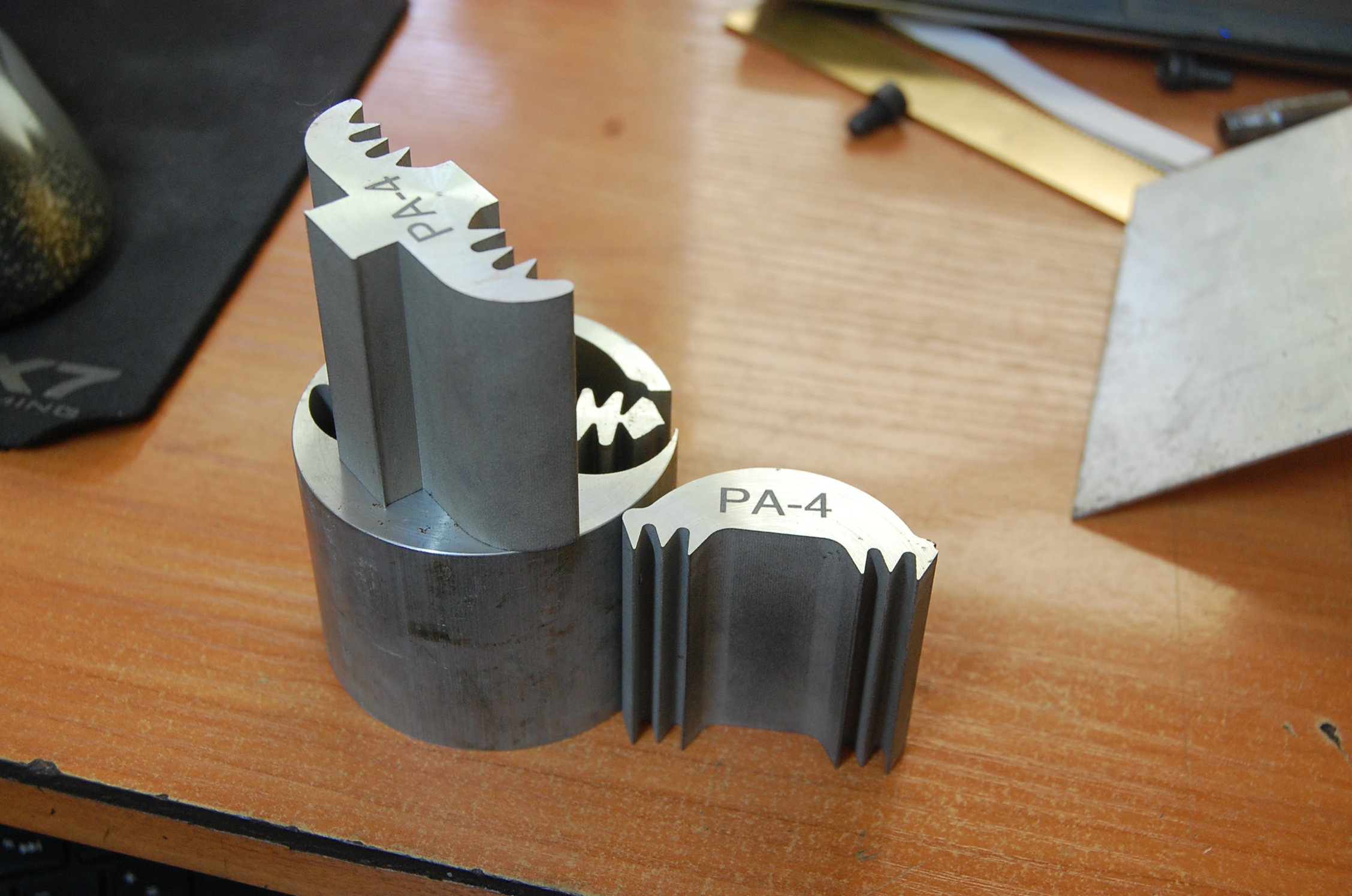

Jak się nie szaleje z parametrami to i aluminium nieźle wychodzi.
Następne robię z PA -38 to będzie porównanie.

Forma do wyciskania uszczelek?
