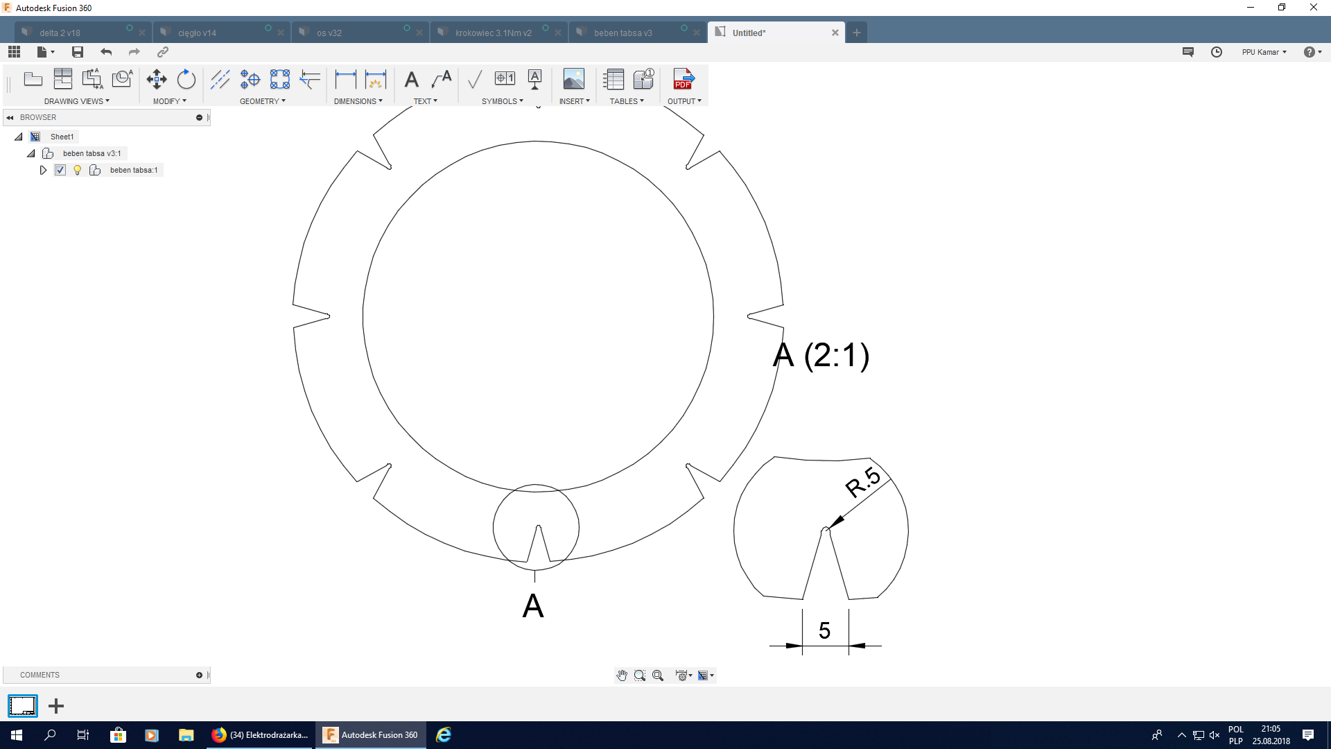

Zdradź o co chodzi wycinanie czy wygładzanie? ;)

Post napisał: kamar » 25 sie 2018, 21:08
Osiem takich wycięć na obwodzie.

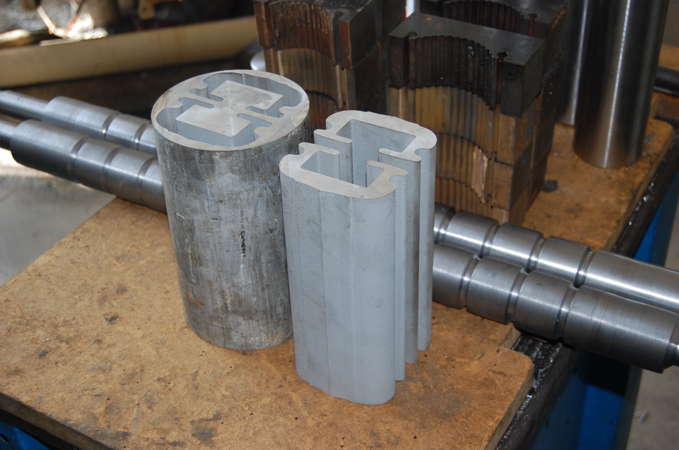

Dziś kolejne bicie rekordu życiowego w wysokości wypałki.

Post napisał: kamar » 22 mar 2019, 12:47
12 godzin :) a życia przed nim kilka minut :)

Post napisał: kamar » 23 mar 2019, 12:49
Ta "piszcząca bida" wypłaciła mi za weekend tyle co ZUS na miesiąc po czterdziestu latach płacenia składki emerytalnej :)
A nakład pracy z mojej strony podobny :) Właśnie wróciłem z Radomia a tu druga gotowa :)
