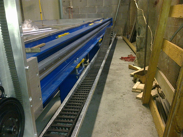

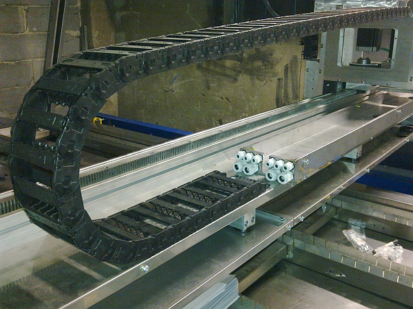

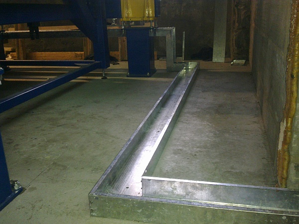

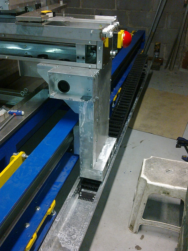

Kanały przewodowe osi X do prowadzenia ślizgowego prowadników dokończone

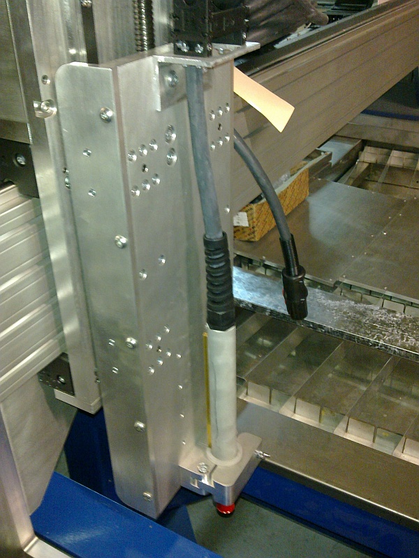

. Wykonałem pierwszą przymiarkę palnika plazmowego w uchwycie. Zastanawiam się nad sposobem wykrywania poziomu "0" blachy przez palnik....
Jutro montaż krańcówek + złącz do skrzynki sterowania oraz regulacja luzu międzyzębnego napędów osi X, sprzężenie mechaniczne zębników po obu stronach toru X i być może dłuuuuugo oczekiwana pierwsza jazda

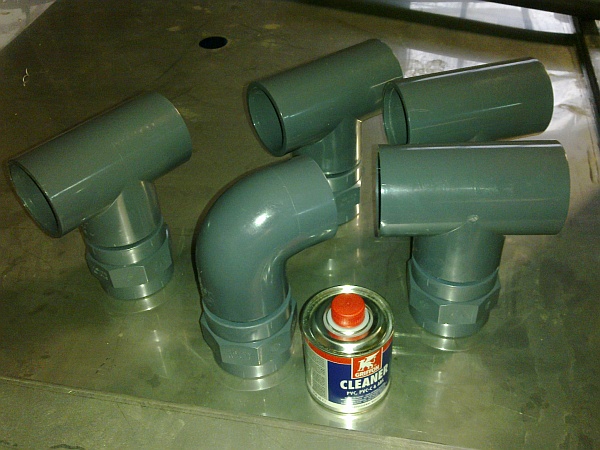

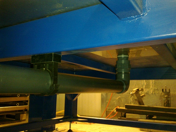

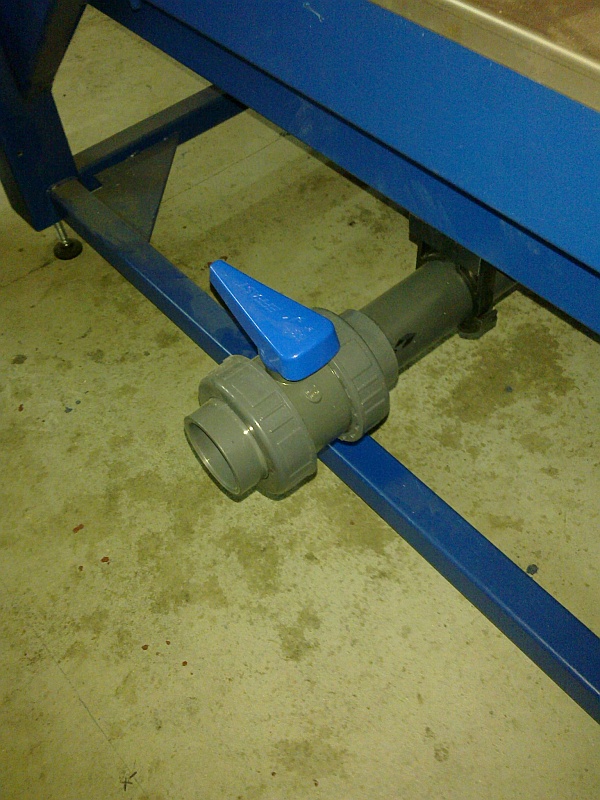

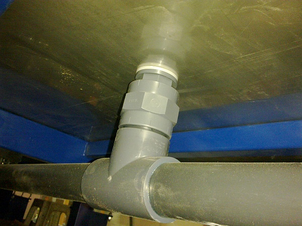

Montaż hydrauliki (klejenie rur i skręcanie złączek).
Luzy międzyzębne wyregulowane, całość mechanicznie gotowa do odpalenia. Pozostaje jeszcze rozmieszczenie i montaż krańcówek home, limits
....i tu mam pytanie do Kolegów - jeśli połączę w szereg np. krańcówki X-- oraz X++ i doprowadzę info do csmio (a ten do Macha3) 1 sygnałem, to czy oprogramowanie będzie wiedziało, która krańcówka została uruchomiona i w którą stronę wycofać napęd? Zakładam, że program zna kierunek ruchu osi przed najazdem na wyłącznik, więc powinien sobie z tym poradzić
, ale jak to się ma w realu

Kilka kolejnych fotek z montażu.

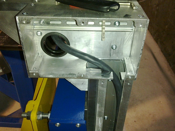

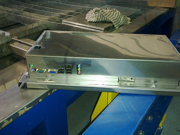

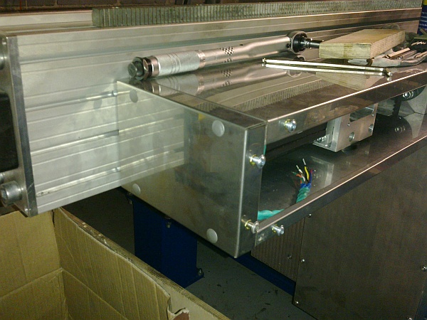

Blaszany ekran na komputer, montaż osłon wałka sprzęgającego osi X.

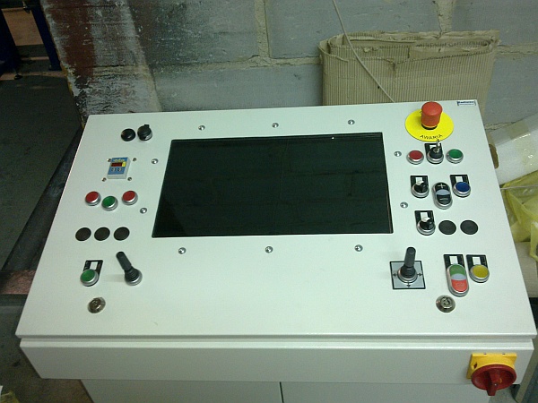

Uzupełnienie panelu operatorskiego o kilka brakujących detali.
[ Dodano: 2012-11-29, 21:22 ]

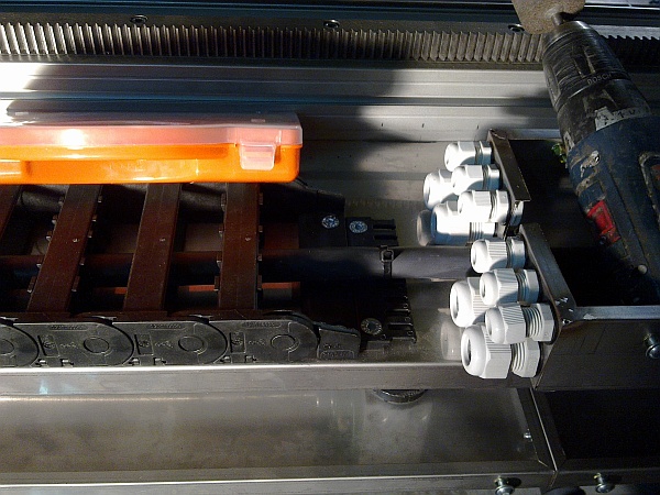

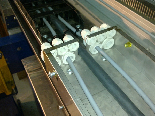

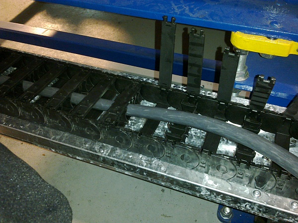

Montaż przewodów w prowadnikach: plazmowego oraz silnikowych.

Przepraszam - długość przewodu od agregatu do palnika - to 15m - dzisiaj była okazja do jego zmierzenia251mz pisze:12 metrów bodajże
[ Dodano: 2012-12-03, 20:53 ]
- będą problemycnccad pisze:tylko , ten przewód plazmowy
Niestety dla mnie kilkukrotnie za wolnocnccad pisze:no ... maszyna "rośnie" w oczach.

mogą być problemy.
jak start będzie HF-em to dość duże prawdopodobieństwo że będą.
przewód pewnie nie jest ekranowany wiec i 12m problemu. A to dużo , bardzo dużo.
Jak zwarciowe , to już mniej. Nie śledzę cały czas tego wątku , więc sorry że czasami dopytuję o coś co jest już napisane.
Mam kilka rozwiązań na zakłócenia. Może nie zawsze dadzą 100% gwarancji , ale można jedno z nich wybrać i spróbować.
1.Przewód ekranować. Plus to taki że śmieci z HF-u odłożą się na nim. A minus , to droga inwestycja żeby mieć solidny ekran.
2.HF przenieś jak najbliżej samego palnika. Chodźby nad nim. Plus to że śmieci o ok. 70% się zmniejszą w przewodzie i nie trzeba będzie ekranować A minus że trzeba dorobić skrzynkę która będzie od razu ekranem. Czyli stalowa.
Oba rozwiązania stosuje się w maszynach przemysłowych. Wiec są i sprawdzone.
Kiellberg , ekranuje swój przewód na całej długości a SAF ( air Liquide welding ) na odcinku od skrzynki HF-u do palnika.
