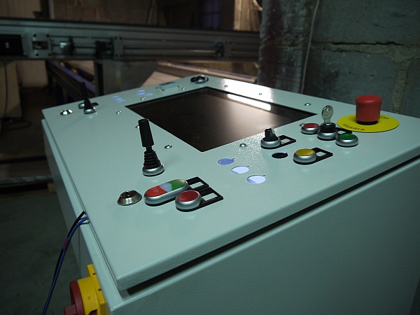

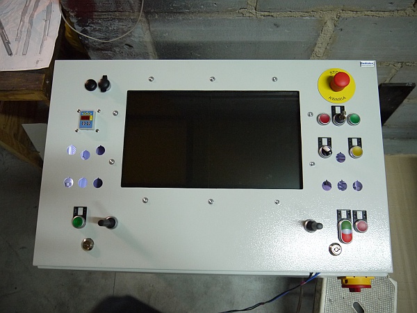

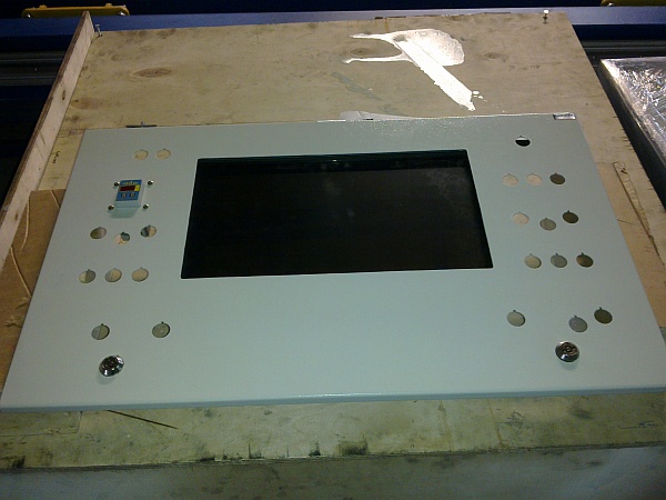

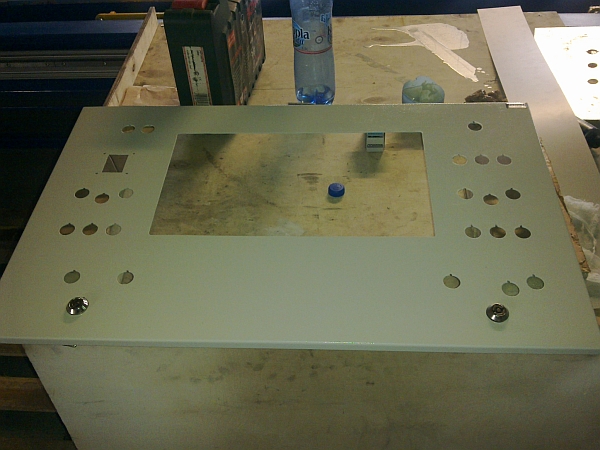

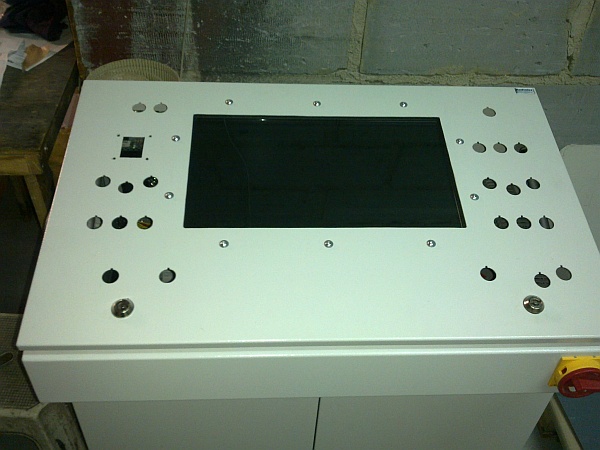

Post napisał: kolanoreki » 07 lis 2012, 22:50
Otworowanie płyty panelowej oraz montaż monitora

[ Dodano: 2012-11-08, 20:34 ]
Kolejny dzień pracy nad uzbrajaniem klapy szafki

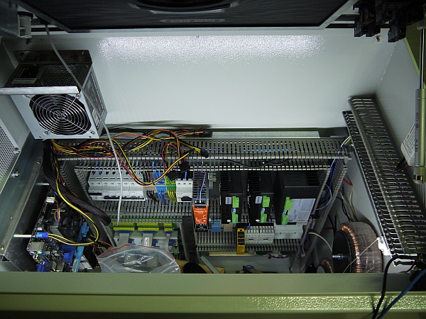

Post napisał: markcomp77 » 08 lis 2012, 20:51
dawno nie zaglądałem...
niepokoi mnie to co zobaczyłem na zdjęciu z wnętrznościami
--->> goły PCet (tj. płyta główna) w tej samej obudowie gdzie są sterowniki -->> PCet powinien być stosowany wraz z jego ekranowaną obudową, bez tego będzie się zawieszał....
kiedyś miałem taki przypadek; komputer był w obudowie nie zamkniętej w okolicy pracującego sterownia w nie zamkniętej obudowie (sterownie wysokonapięciowe na mac2278) - komputer co jakiś czas się zawieszał, wystarczyło zamknąć jego obudowie... i było dobrze :)
strona szafy ze sterownikami:
mini rozdzielnia + komp

Post napisał: kolanoreki » 08 lis 2012, 21:52
markcomp77 pisze: komputer co jakiś czas się zawieszał,
Witaj Marku :mrgreen: .
Czyżby mac aż tak siał zakłóceniami :?: W ostateczności dołożę na płytę boczna z zamontowanymi podzespołami kompa, blachę ekranującą, gdyż na obudowę peceta, niestety nie mam już miejsca (szafka trochę mała się okazała) :neutral:

Post napisał: markcomp77 » 09 lis 2012, 08:41
kolanoreki pisze:Czyżby mac aż tak siał zakłóceniami
sam sterownik jest w puszce... ale przez ekran kabli wyjściowych coś tam zawsze wycieknie...
ten mój przykład dotyczył sterów na 250VDC (180VAC) -->> więc amplituda czopowania na kablu była ponad 2x to co przy mac878... dzięki większej amplitudzie zjawisko zakłóceń było szybko widoczne
Musimy wykorzystać całą znaną wiedzę i wszystkie znane sposoby w celu wyeliminowania nawet zakłóceń hipotetycznych... a komputer jest niestety zazwyczaj dość czuły... no i jeszcze plazma okolicy... a dodatkowo komputer również generuje swoje zakłócenia
