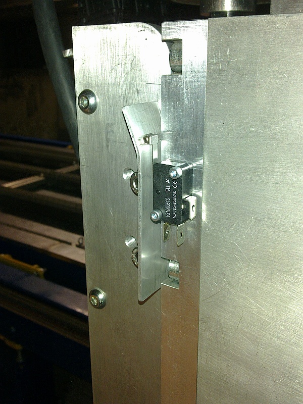

Z odpowiednim przełożeniem na pewno da sobie radę. W tej chwili cały portal (brama Y i oś Z) ważą w sumie ponad 250 kg. Bez sprzęgu paskami po obu stronach zębatek osi X - brama popchnięta prawie dojeżdżała do końca toru. Po zamontowaniu przełożenia, podpięciu pasków zębatych na przekładnie, portal aby ruszyć trzeba pożądnie we dwóch (osiłków) mocno się zaprzeć. Uważam więc, ze np rozpędzona brama, po odcięciu zasilania silników, będzie samohamowna.
Zamontowana krańcówka osi Z
