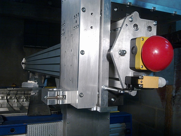

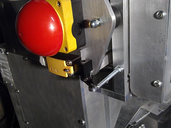

Kolejne etapy pracy zakończone. Mocowania krańcówek.
