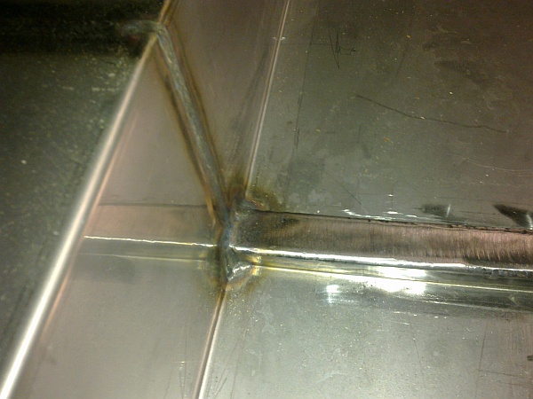

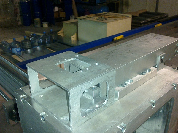

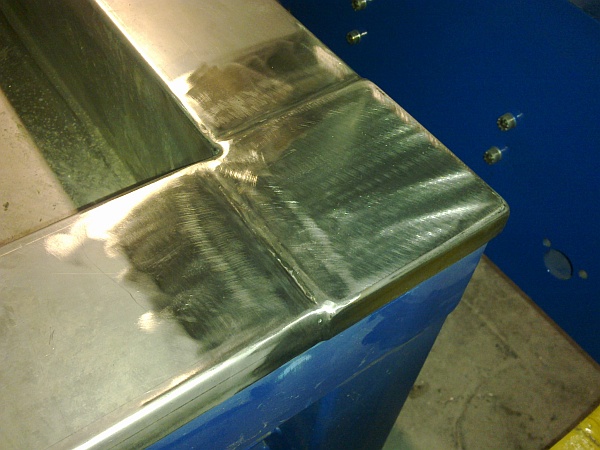

Witam po krótkiej urlopowej przerwie.

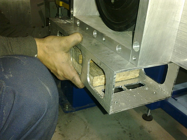

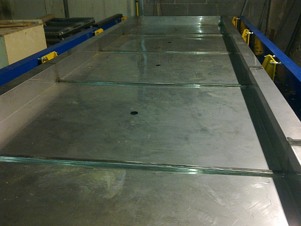

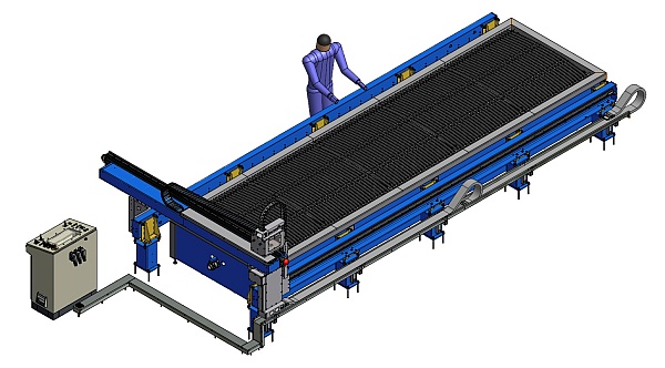

Na dzień dzisiejszy, dobiega końca montaż wanny :wink: (zatrudniony nareszcie został w firmie spec od TIGa i muszę przyznać, że poradził sobie z tematem spawania cienkich,długich krawędzi blach). Wypełnienie z kwasówki szczelnie pospawane i przygotowane na jutro do montażu hydrauliki (sprawdzimy szczelność konstrukcji). Poza tym dorabiałem dzisiaj kanały prowadzące przewody w maszynie wraz z prowadnikami i ich wspornikami ( i ciągle czekam na wycięte pozostałe blachy osłon i kanałów. Także może w sobotę będę mógł ostatecznie odpalić osie. A na razie nie ma jeszcze co filmować :neutral: - ruchu bez zamontowanych osłon "niet". Jak zacznie wszystko śmigać obiecuję nakręcić moment pierwszego odpalenia :mrgreen: i wrzucę do posta. Sam już nie mogę się doczekać :evil: . Proszę o cierpliwość :wink:
Gotowy projekt z torami przewodowymi oraz prowadnikami. (ilość detali w złożeniu 8875 :shock: )
calosc m.jpg (62.78 KiB) Przejrzano 1763 razy
Pospawany narożnik wypełnienia wanny z kwasówki
Przymiarki części z alu

Kosztów jeszcze nie zliczałem, ale wydaje mi się, że z oprogramowaniem i agregatem powinniśmy spokojnie w 65k-70k zamknąć, chociaż powinno o jakies 15k wyjść mniej, ale jeśli się nie ma w zakładzie odpowiednich maszyn i ludzi, to trzeba wydać zamiast 50k sporo więcej :sad:. Po zakończeniu budowy podliczę wszystkie wydatki.
Projekt wykonany został w Inventorze.

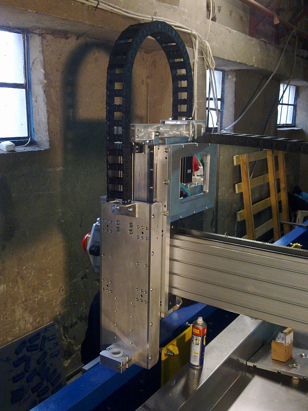

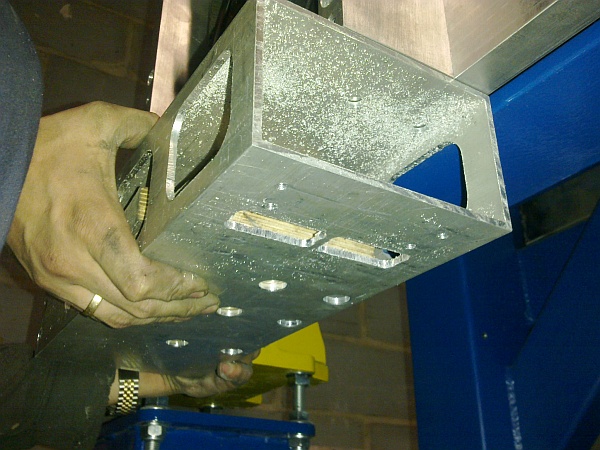

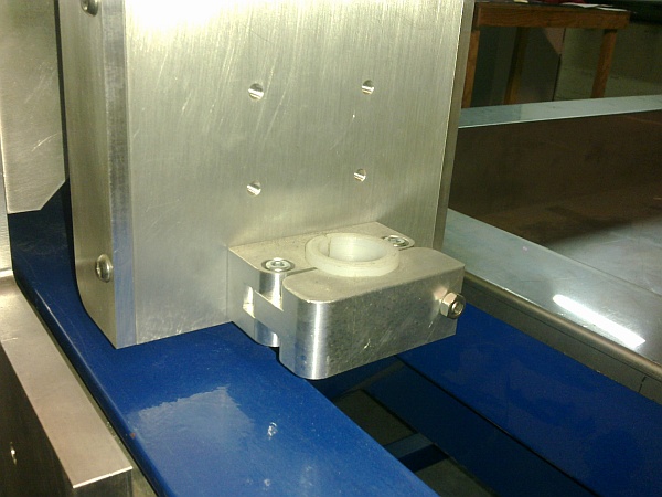

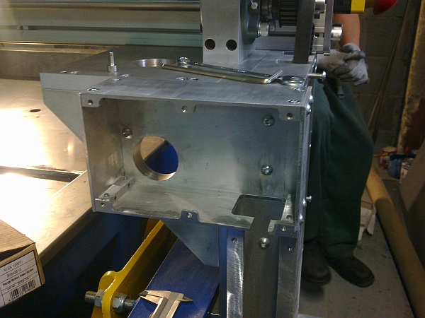

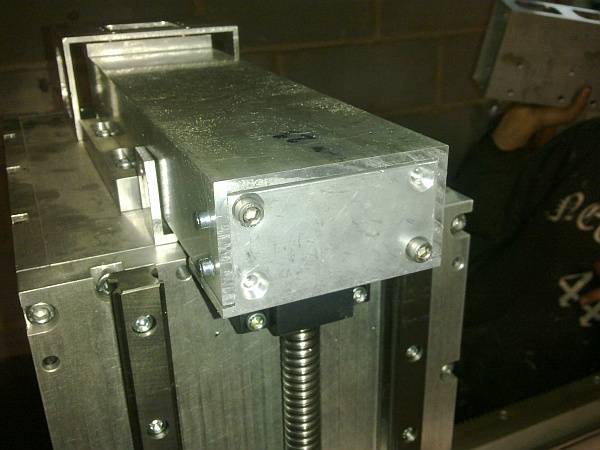

Dzisiaj zamotnowany zostały kanały prowadzenia przewodów, prowadniki osi Z,Y oraz głowne blachy osłony wałka osi X. Maszyna nabiera końcowego wyglądu :wink:
