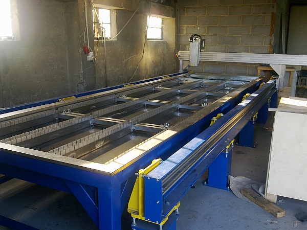

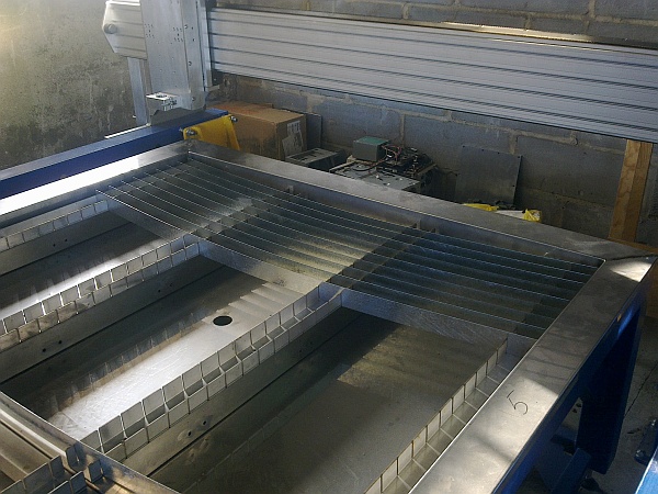

Dzisiejszego dnia próbowaliśmy pospawać narożniki wypełnienia wanny z kwasówki 1.5mm. Do tego użyty został TIG z drutem 1mm i bez drutu na prostych czołowych połączeniach. Koledzy nie mają dużego doświadczenia w blachach, więc trzeba było testów :mrgreen: .
Po kilkunastu próbach udało sie uzyskać dość ładne i szczelne naroża, ale po spawaniu dwóch dosuniętych do siebie płaskich blach długości ok 1m (punktowanie - spaw ok 1cm przerwa 5cm itd.) krawędź łączenia strasznie się wichrowała :???: . Lepiej było, gdy od drugiej strony położyliśmy dodatkowo na tych samych miejscach wtopienia (bez drutu). Ale przed spawaniem finalnym mam obawy co do jakości i zwichrowania całego połączenia :cry: a mamy tylko jeden "strzał" i musi być celny :shock: ....
Jak powinno się prawidłowo spajać dwie takie blachy, aby nie przepalane zostawały dziurki i wygląd uzyskać dosyć dobry (brak glutów po stronie spodniej). Czy spajanie dwustronne blach bez drutu, przyniesie rezutat zmniejszenia naprężeń złącza? Spawać punktowo , a następnie ciągle (szczelnie), czy od początku po całej długości połączenia czołowego (choć wówczas blacha krzywi sie w kształt sierpa). Co robimy nie tak? Jakie powinny być ustawienia TIGa :?:
[ Dodano: 2012-10-19, 11:19 ]
Zakończyliśmy spawanie samych narożników. W poniedziałek przychodzi do pracy doświadczony spawacz, więc zobaczymy jak poradzi sobie z długimi spoinami :!:
[ Dodano: 2012-10-19, 16:10 ]

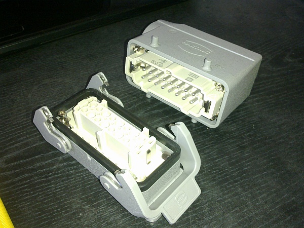

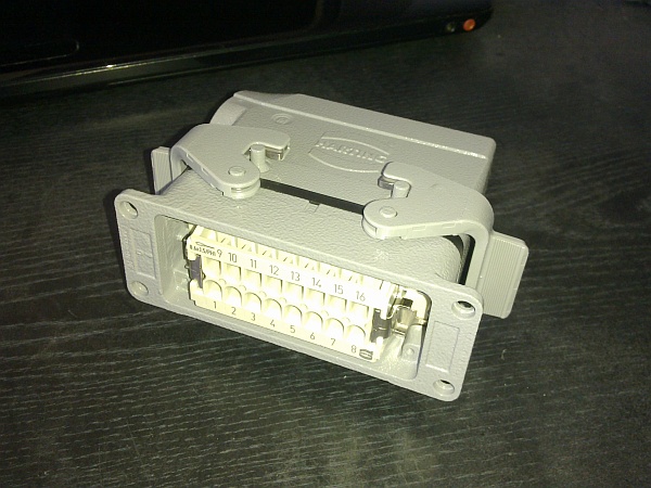

Ruszta pospawane i przymierzone :mrgreen:
Dotarły również złącza!

Pięknie się prezentuje ta maszynka.
A co do spajania dużych powierzchni cienkich blach to ja używam miedzianej podkładki 100x12x3000 (demontaż z szyny zbiorczej masy)

Post napisał: kolanoreki » 27 paź 2012, 22:07
przemyslaw2ar pisze:A co do spajania dużych powierzchni cienkich blach to ja używam miedzianej podkładki 100x12x3000
Do szybkiego odprowadzenia nadmiaru ciepła :?:

Post napisał: przemyslaw2ar » 27 paź 2012, 22:37
Dokładnie tak :wink: inaczej można wachlarze z tych blaszek robić

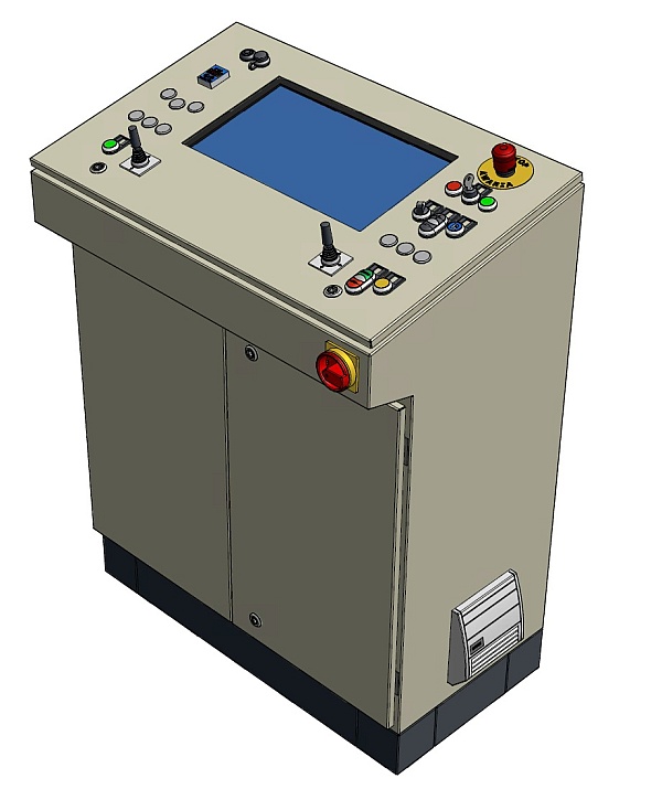

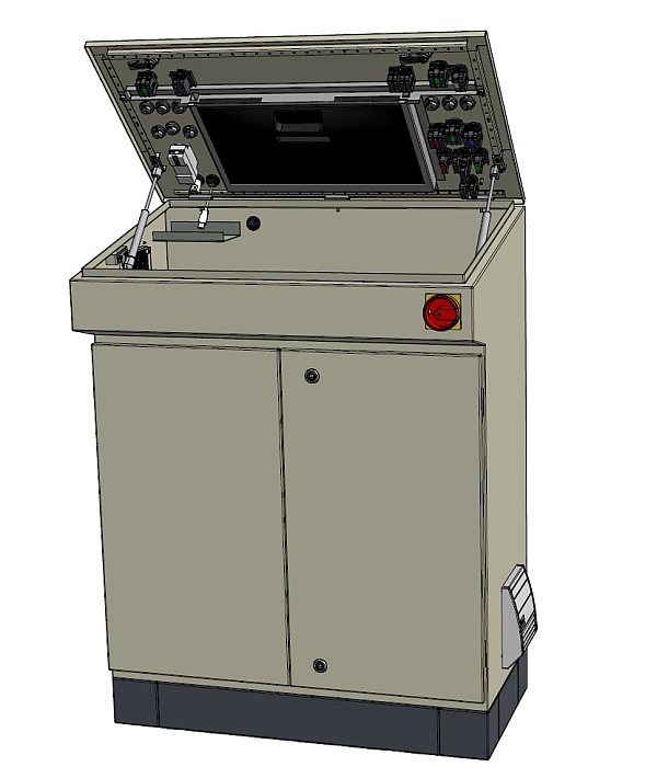

Post napisał: kolanoreki » 30 paź 2012, 17:01
Rozmieszczenie przełączników na panelu
SZAFKA STEROWNICZA2m.jpg (68.49 KiB) Przejrzano 1683 razy
SZAFKA STEROWNICZAm.jpg (71.24 KiB) Przejrzano 1689 razy
Ostatnio zmieniony 30 paź 2012, 22:06 przez kolanoreki, łącznie zmieniany 1 raz.

#196
Post napisał: 251mz » 30 paź 2012, 17:07
Nie no kolanoreki, rządzisz :)
Napisz jeszcze może co wypuściłeś na ten panel?
Mierzyłeś już może liniowość bramy;>
Posty w temacie: 25
Posty: 17326
#197
Post napisał: kamar » 30 paź 2012, 17:17
Nie podniecaj się tak, bo tego bocznego grzyba wciśniesz :) :)
Chyba że to włącznik to nie da rady obrócić :)
kolanoreki
Posty w temacie: 150
Posty: 464
Rejestracja: 21 gru 2004, 14:11
Lokalizacja: 05-505 PRAŻMÓW
#198
Post napisał: kolanoreki » 30 paź 2012, 19:06
251mz pisze:Napisz jeszcze może co wypuściłeś na ten panel?
Liniowości jeszcze nie mierzyłem:(, walczyłem za to z szafką sterowniczą :mrgreen: .
Niestety doświadczonego spawacza-tigowca do pracy, nie udało się znaleźć :cry: (dalej trwają poszukiwania) , więc zająłem się dokładnym zaplanowaniem rozmieszczenia przełączników, wskaźników na panelu (wykonamy więcej otworów montażowych na płycie, gdyż niestety nie dowiedziałem się do końca, jakie użyteczne informacje i sterujące nimi przełączniki powinienem wyprowadzić na powierzchnię skrzyni - wszyscy milczą :sad: ).
Dlatego w ruch pójdą dodatkowe zaślepki i w przypadku dołożenia dodatkowych funkcji łatwo będzie można wykonać rozbudowę ukladu, bez ponownego demontażu górnej klapy i sypania wiórami do środka skrzynki :wink: .
A na panelu jest główny włącznik, grzybek :razz:, włącznik laserowych wskaźników, przełącznik z kluczem do zabezpieczenia maszyny przed niepowołaną samowolną autoryzacją :mrgreen: , przycisk start, stop, pauza programu, joystick XY, joystick szybkiego przejazdu, thc, napełnianie- opróżnianie wanny i kontrolki stanów, USB, RJ45, buzzer
