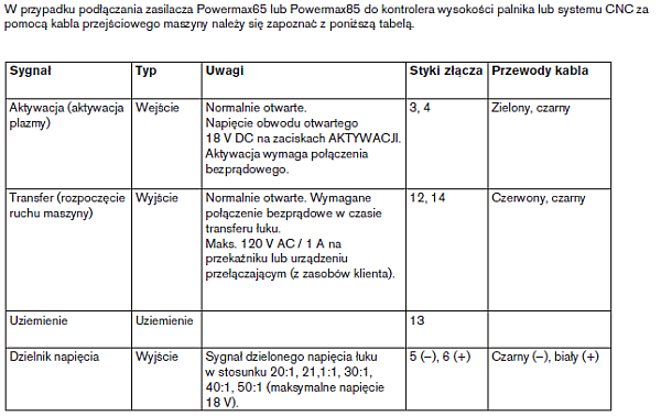

cnccad pisze:i to w samym środku jest THC
cnccad pisze:Ale to THC jest chyba na sztukę. Nie widzę przewodów do niego.
Fakt, wrzuciłem THC, na czas planowania rozmieszczenia oraz rozprowadzania zasilania, na środkową listwę, ale miałem zamiar przenieść go na sam dół (jest tam wolny din).
Nie miałem jeszcze do czynienia z THC, więc będę bardzo wdzięczny za wszelkie uwagi co do jego montażu i z góry dziękuje za pomoc :wink: , a ze swojej strony obiecuje wrzucić do postu swoje zmagania i wnioski związane z powyższym :roll:
jarenio pisze:musisz do niego doprowadzić wysokie napięcie o dużej częstotliwości
Panowie, takie info znalazłem w DTRce:
"Zasilacze Powermax65 i Powermax85 są dostępne z opcjonalnym instalowanym fabrycznie pięciopozycyjnym dzielnikiem
napięcia, który można bezpiecznie podłączyć bez użycia narzędzi. Wbudowany dzielnik napięcia zapewnia redukcję
napięcia łuku w stosunku 20:1, 21,1:1, 30:1, 40:1 oraz 50:1 (maksymalne napięcie wyjściowe 18 V). Opcjonalne
gniazdko z tyłu zasilacza zapewnia dostęp do zredukowanego napięcia łuku oraz do sygnału transferu łuku i aktywacji
plazmy."
...więc, może przewód z sygnałem nie bedzie aż tak siał :?: Czy ktoś z Kolegów wykorzystywał ten wewnętrzny dzielnik :?:
cnccad pisze:Nasz kolega z forum kończy po woli nowe THC i może warto się wstrzymać jeszcze trochę
Ono będzie sterować od razu cyklem.
na razie niestety musze zainstalowac ten moduł co zakupiłem i z nim uruchomić maszynkę, w przyszłości zapewne przetestuję inne THC, aby wybrać najlepiej funkcjonujący do mojego zastosowania...
[ Dodano: 2012-10-16, 22:29 ]
jarenio pisze:kolanoreki, tak mi sie rzuciło w oczy... szafa pełna elektroniki to raczej liche miejsce na THC...
Gdzie więc powinno umieścić się moduł THC ? W samym agregacie??? A do sterowania doprowadzić tylko sygnały z kontrolera wysokości (palnik za wysoko, palnik za nisko i potwierdzenie zajarzenia łuku głównego???
[ Dodano: 2012-10-16, 22:53 ]
cnccad pisze: Nasz kolega z forum kończy po woli nowe THC i może warto się wstrzymać jeszcze trochę :?:
Czy mógłby Kolega cnccad wyjaśnić różnice w działaniu tych dwóch THC??? O co chodzi w tym bezpośrednim sterowaniu cyklem????

kolanoreki, u mnie THC jest na panelu obok monitora :) ale dzielnik i filtr wysokiej częstotliwości mam schowany w środku agregatu i kablem podprowadzone niskie przefiltrowane napięcie do skrzynki z elektroniką.
Jeżeli agregat ma wyjście niskonapięciowe to nie ma się co martwić i THC może być gdziekolwiek, ale z mojego marnego i krótkiego doświadczenia wynika, że im wygodniej tym lepiej, dlatego ja mam je pod ręką.

kolanoreki pisze: Czy mógłby Kolega cnccad wyjaśnić różnice w działaniu tych dwóch THC??? O co chodzi w tym bezpośrednim sterowaniu cyklem????
chodzi o to że obecne THC tylko mierzy napięcie według i steruje góra/dół proporcjonalnie do zadanej wartości.
A nowe THC po podaniu z lini kodu "start plazma" , rozpocznie cały cykl.
1.Zjazd palnika do właściwej pozycji ( czyli identyfikuje wysokość dyszy od materiału )
2. włączenie palnika
3. potwierdzenie rozpoczęcia przebicia ( ruszają napędy )
4. pomiar
5. po zakończeniu cięcia wycofanie palnika na zadaną wysokość.
to THC gnębiłem u siebie ... po prostu kupiłem po to je żeby zobaczyć plusy i minusy.
Jak dla mnie to jest super. Polecam.
Ale spokojnie …
Wejście tego THC wpinasz po między elektrodę a cięty materiał. Więc teoretycznie żadne wysokie częstotliwości nie stanowią zagrożenia. Ale to teoretycznie.
Praktycznie łuk zajarza się po między elektrodą a dyszą i po kontakcie już zajarzonego z materiałem zaczyna się cięcie.
Ale w 95% urządzeniach wyłączenie HF następuje z opóźnieniem co po mimo transferu do materiału jeszcze szczątkowo zaśmieci wejście pomiarowe THC a tym samym zakłóci elektronikę.
Często dobrze pomaga ekranowanie ale nie jest ono gwarantem.
