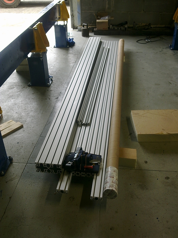

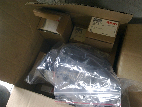

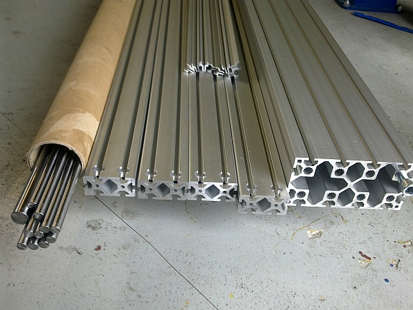

Wczoraj przyszły profile alu oraz wałki i rolki, wózki prowadzące, zgarniacze.
Po zakotwieniu słupów, zostało przeprowadzone poziomowanie stóp (niwelator + szlaufwaga). W poniedziałek uzbrajamy ceownik w profil 80x40 + wałki prowadnic.
Poniżej kilka fotek elementów.

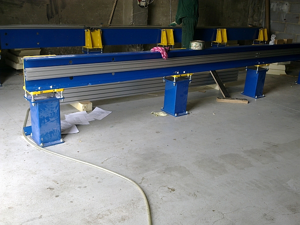

Zdjęcia z montażu prowadnic.

Płaszczyzna ceownika nie jest na tyle równa, aby można bezproblemowo zamontować szyny liniowe. Trzebaby wykonać obróbkę np. na długiej strugarce. A stosując profile alu uśrednia się nierówność powierzchni i łatwiej po zamontowaniu wózków i boków bramy ustawić je w linni (odpada struganie płaszczyzny bazowej).251mz pisze:tak sie zastanawiam czy nie prościej było by Ci użyć szyn liniowych?
