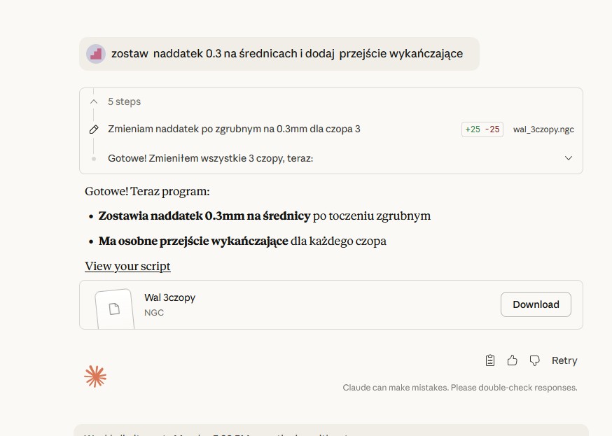

Sub jakoś działa, ale pracy wymaga. Strasznie tępy obróbkowo ten Claude :) za cholere nie wiedział gdzie się robi fazkę :)
Mam tylko nadzieję , ze sie uczy i przy następnym będzie wiedział. Darmowej jazdy tez sporo.
Pracuje się z nim jak kiedyś z moim nadwornym programistą - ja tłumaczyłem co chcę a on usiłował to zrobić :) Tylko Claudzia nie idzie opieprzyć :)

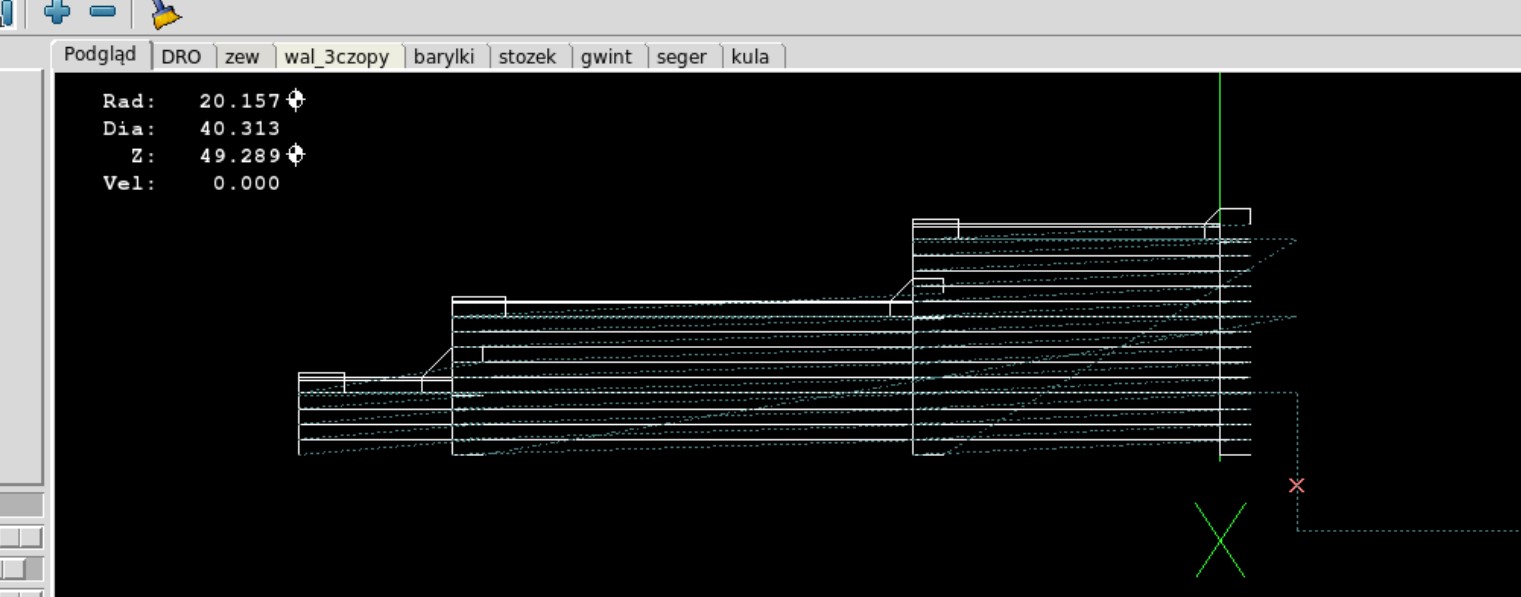

Post napisał: kamar » 22 lis 2025, 07:45
Będą z niego ludzie :) Tak to ja mogę programować z palca :)
Obrazek Obrazek
Jak dopracuje suba to wystawiać ? Czy teraz to już każdy sobie sam zrobi ? :)
Dodane 1 godzina 40 minuty 34 sekundy:
A teraz NAJLEPSZE :) :) :)
Stworzyłem podobno podobnie działające makro na Mach 3

Może ktoś to sprawdzić ?

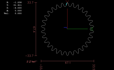

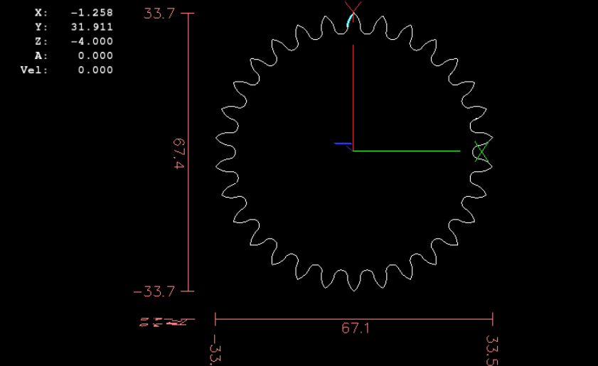

Wczoraj jeszcze zapodałem Claude jedno zadanie i działa. Ale nawet przy prostym od strzała nie zrobił i chyba siódma poprawka dopiero działa OK. Ale się da i jak ktoś potrzebuje to jest to gotowe rozwiązanie.
Koło łańcuchowe mu odpuściłem chyba na 15 poprawce, i się poddałem jako tester :D . Nic kompletnie nie dawały poprawki tylko równia pochyła na dół. Za to jakiś generator znalazłem i robi DXF. Resztę CAM i jest takie coś.

Jak będziesz robił siódmego to pójdzie od strzała :) Pod warunkiem, że w tym samym projekcie. On się uczy i pamięta.
U mnie lepszy kwiatek - na symulatorze w domu biega idealnie a na biurowym wyświetla odwrotnie. Na maszynach też.
I bez strzalów, że inaczej ustawione, bo kody z innych subów i CAM-a wyświetlane są tak samo. Coś musi być w jego pliku, zaraz go atakuje :)
