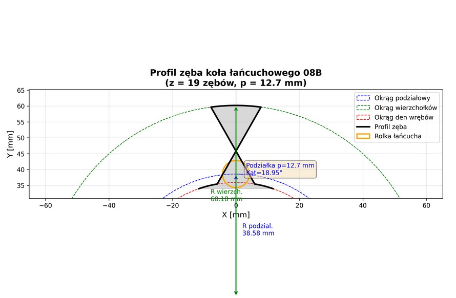

Czeka mnie praca od podstaw :)
Tak sobie AI na wejściu wyobraża ząb koła łańcuchowego.
Żeby zrobił suba to trzeba go nauczyć jak wygląda ząb :)

Mam duże wątpliwości czy tego dokona jeśli chodzi o suba. Są jakieś generatory różne do tego i ludzie piszą, że kiszka z tego wychodzi. Jedynie dobrze wypowiadają się o tym z FreeCad. Mam na myśli oczywiście nie komercyjne rozwiązania.
Chcesz się bawić w nauczyciela to się pobaw. Trzeba mieć do tego dużo silnej woli. Mnie w roli testera jego pomysłów zniechęca dość szybko. Za mało wiary w niego i silnej woli mam jeśli chodzi o ambitne zagadnienia :).
Zobaczymy na koniec czy uczeń jest pojętny czy nie, a nauczyciel potrafi nauczyć. Palić się nie pali. Masz czas i chcesz się pobawić to nic nikomu do tego :)

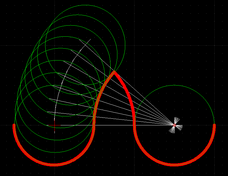

Trudno sobie wyobrazić prostszy profil, niż koła łańcuchowego.
Zielone to rolki, czerwony profil, a białe odległość pomiędzy rolkami.
Cały myk polega na tym, żeby dociskając jedną rolkę do gniazda dało się wysunąć drugą.
Żeby narysować taki profil wystarczą dwa łuki.
No może jeszcze ściąć z wysokości, ale to już żaden problem.
Gdyby mi się chciało, tobym takie koło w stl zrobił w kilka minut w LibreCAD i OpenSCAD.
Oczywiście w bardziej zaawansowanych i kosztujących tysiące PLN/rocznie programach CAM tym bardziej da się to zrobić.
A wy sobie dyskutujcie ze sztucznym debilizmem, może kiedyś się dogadacie...

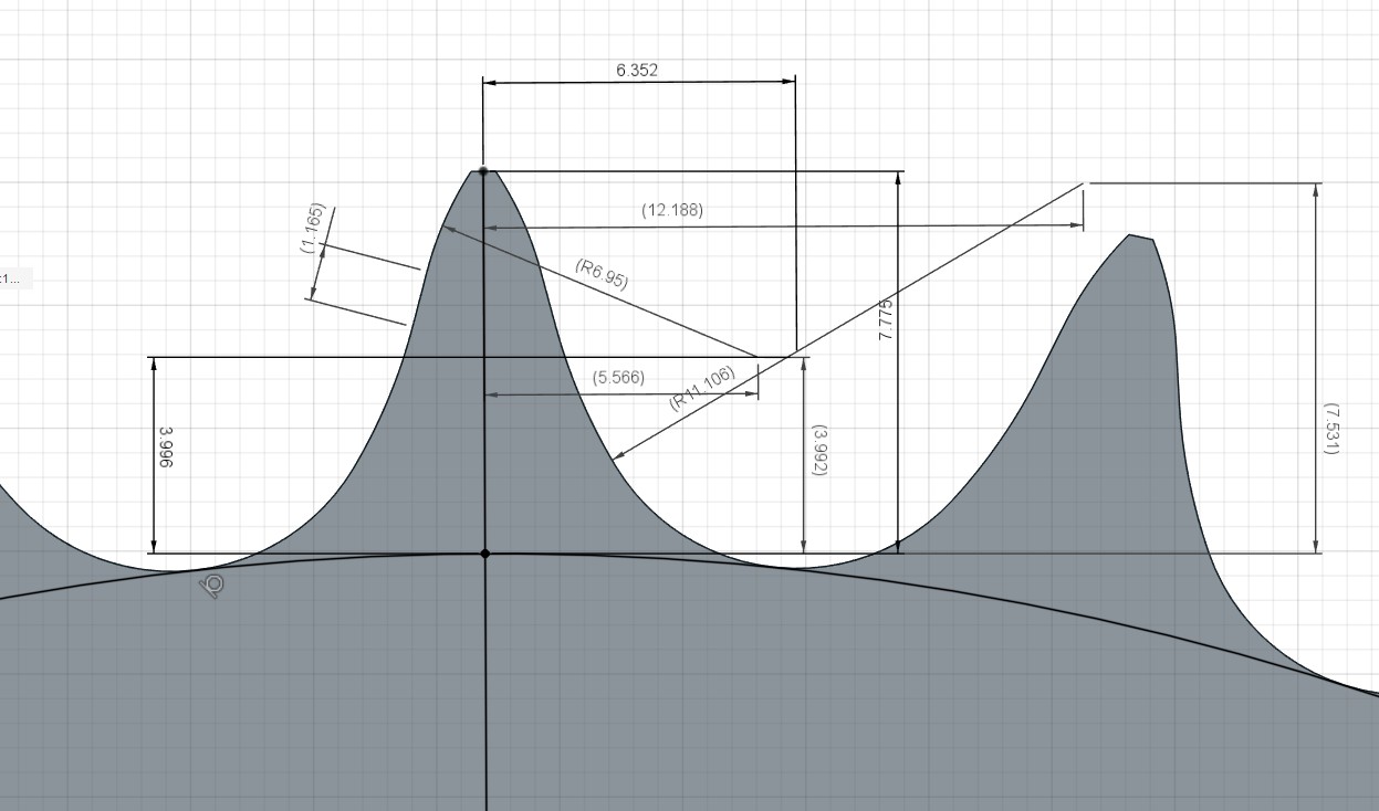

Forumowym ...znawcom wystarczą dwa kółka ( do rowera w sam raz), fachowcy potrzebują profilu.

Post napisał: tuxcnc » 23 lis 2025, 17:21
kamar pisze: ↑
23 lis 2025, 17:12
Forumowym ...znawcom wystarczą dwa kółka , fachowcy potrzebują profilu.
No to naprawdę zabłysnąłeś...
Szczególnie te wymiary tolerowane do 0,001 są wyjątkowo istotne, bo jak się ich nie zachowa, to nie będzie działać...

Moze się **** odpiepszysz w delikatny sposób ? Gdzie tam, ******, widzisz tolerancje ?
