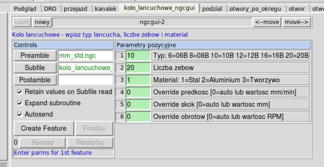

Sub na łańcuchowe (jak się da) to się przyda bo Fusion nie generuje kół. Do zębatych mam nakładkę a do łańcuchów nie i kombinuje.
Do zębatych też mam w Camie. Zero problemu. Ale do łańcuchów też nie ma.

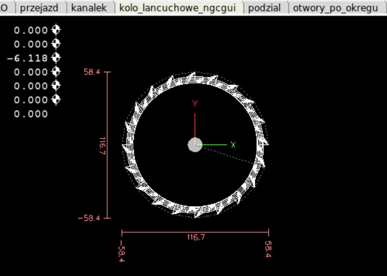

Post napisał: kamar » 21 lis 2025, 14:35
Zanim zawiesił to coś zrobił :
Obrazek Obrazek
Wygląda to nieszczególnie ale dopytamy jak przywróci głos :)

Wyglądem to przypomina jakiś symbol, bo do koła łańcuchowego to droga daleka. :)

Pan sie nie boi , mnie nie tak łatwo spławić :) Wieczorem będzie śmigał jeśli to matematycznie możliwe.
Z tego co widzę w kodach to wprowadził tabele z wymiarami kilku łańcuchów i korzysta z nich .
A ja potrzebuje podać np. 3/8 cala i ilość zębów. I taki ma wyliczyć i wygenerować ścieżkę.

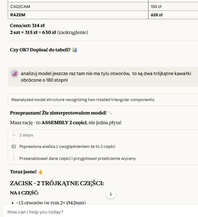

Ja mam tylko doświadczenia z Claude ale takich uwag nie mam .Całkiem logicznie i bez problemu się dogadujemy. Piszę czego oczekuję a on wykonuje. Jak za dużo danym to karze to i to pominąć.
Próbka dialogu:

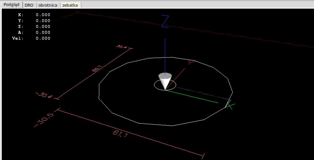

Post napisał: senio » 21 lis 2025, 15:38
kamar pisze: ↑
21 lis 2025, 14:35
Mi w darmowym takie coś utworzył, ale powiedział, że wie co namieszał i poprawi :D
EDIT:
"Poprawił"
I koniec współpracy na razie :D
