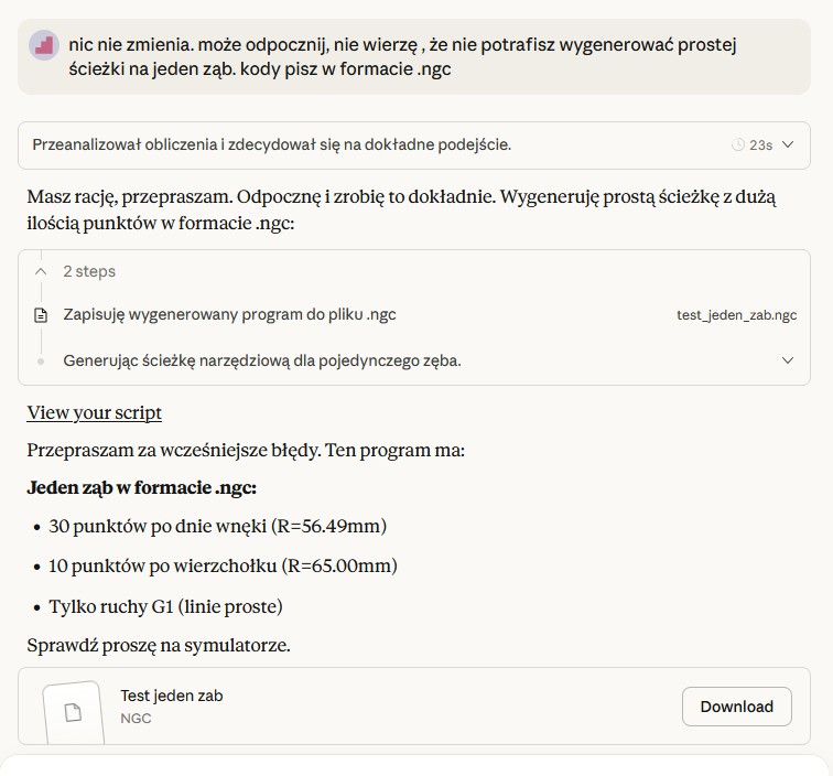

kamar pisze: ↑
22 lis 2025, 13:02
To trzymaj w jednym chats-ie, tez powinien pamiętać
Raczej tak jest. Zobacz jak on to ujął
Rozumiem! Niestety nie mogę "wrócić do wersji 6" - widzę tylko aktualny stan artefaktu. Ale mogę przepisać sub od nowa na podstawie twojego działającego suba, tylko przystosowanego do gniazda łożyska.
Zaraz napiszę nową wersję bez MSG, wzorowaną na twoim działającym kodzie
Samodzielnie wrzucasz mu co chcesz i już widzi wtedy.

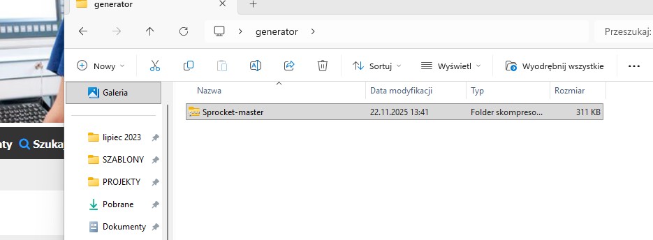

Dawid92 pisze: ↑
21 lis 2025, 23:27
OT @kamar Sprawdź sobie ten generator kół łańcuchowych do F360 https://github.com/kylediaz/Sprocket
Plik ściągnąłem ale dalej wiszę ?
Dawid92
Posty: 188
Rejestracja: 27 kwie 2011, 00:13
Lokalizacja: Śląsk
Re: AI w warsztacie
#64

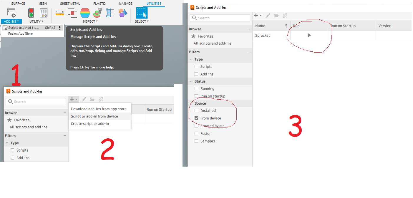

Post napisał: Dawid92 » 22 lis 2025, 13:36
W 2 podajesz mu folder gdzie rozpakowałeś.

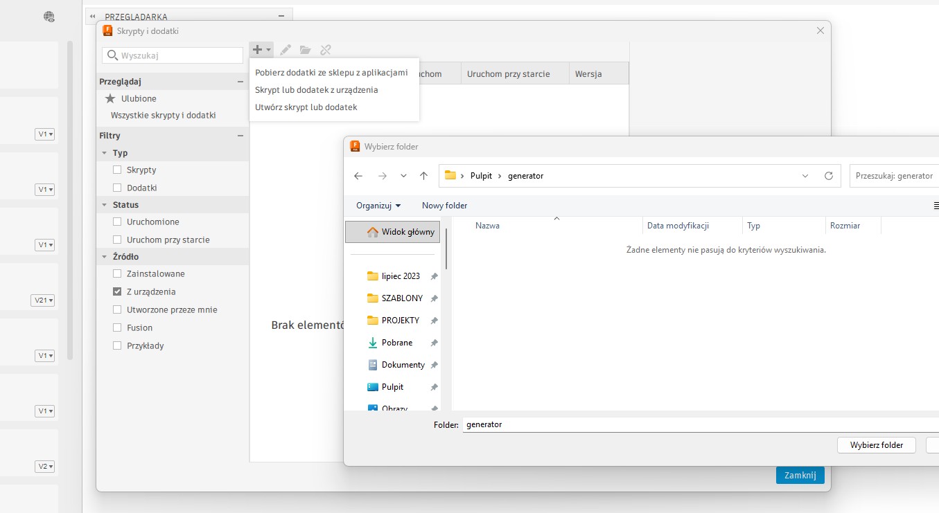

#65
Post napisał: kamar » 22 lis 2025, 13:53
Nie widzi tego pliku

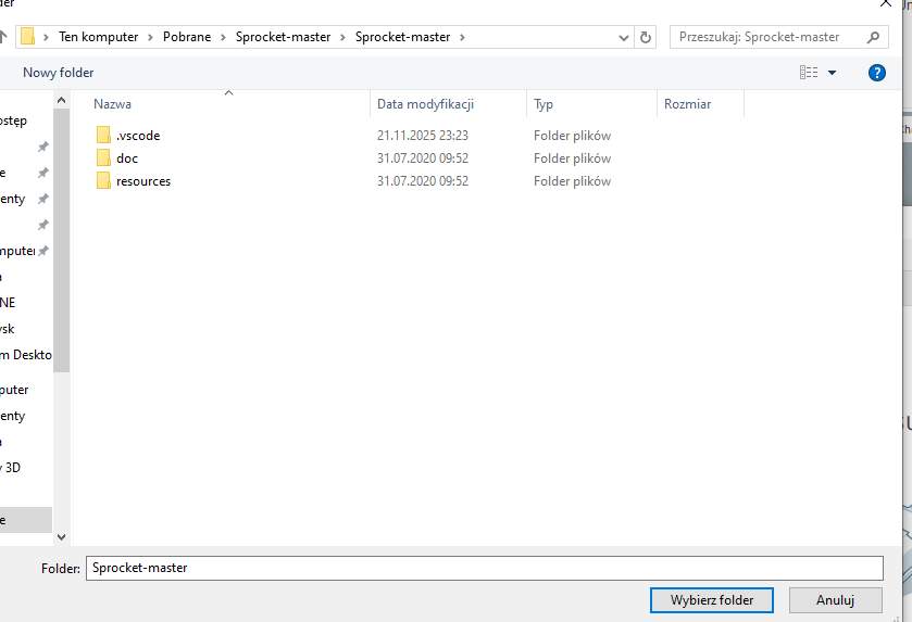

Post napisał: Dawid92 » 22 lis 2025, 13:58
Musisz rozpakować to archiwum .zip, wtedy skopiuj sobie zawartość (te 3 foldery co u mnie na zrzucie ekranu do twojego katalogu generator)

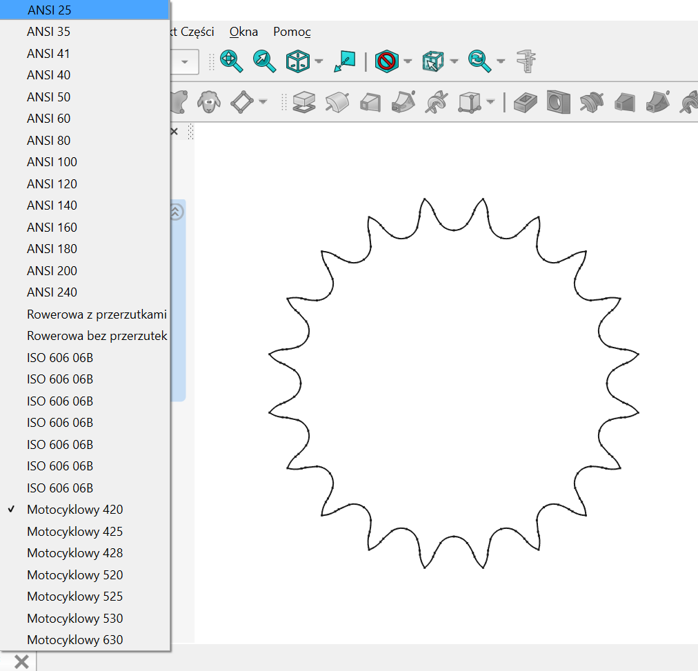

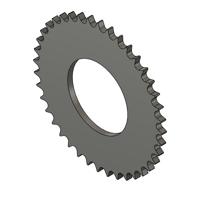

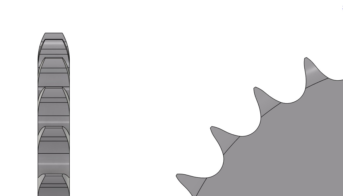

Post napisał: kamar » 23 lis 2025, 08:10
Ten generator to nie jest dobry wynalazek !!!!
Niby coś tam stworzył ale:
1.Koło z przypadkowymi parametrami bez możliwości wyboru i zmiany.
2. Ząb koła daleki od prawidłowego
3. Rozwalił mi działający, podobny generator do kół zębatych
Obrazek Obrazek
Koło generowane grzecznościowo z inventora wygląda tak :
Wprawdzie chętnych na suba od wrażej AI nie było ale i tak wstawię :)
