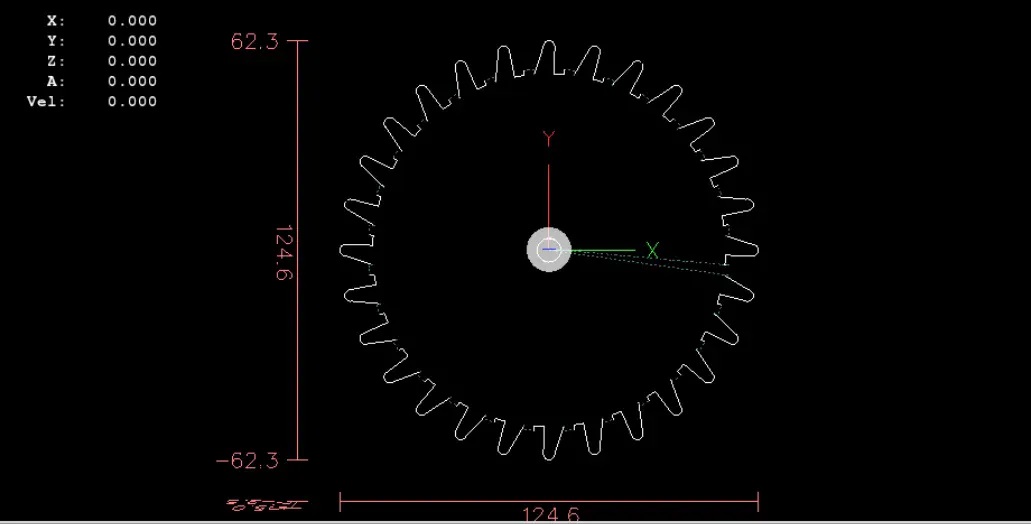

Ja otworzyłem jeszcze raz nowy chat. Nie wklejając mu zdjęć na free działa normalnie długo i nie rozłącza. Ale po nierównej walce stwierdzam, że nic się kompletnie nie zmieniło w temacie AI i ngcgui. Jak nie potrafił tak nie potrafi dalej. Po dodaniu linka do dokumentacji ngcgui, podania przykładów działających subów jak co jest rozpisane, euforia Ai ogromna. Łeb popiołem posypał ile to błędów zrobił i teraz już będzie tylko ach i och bo już wszystko wie.
I nic z tego. Z każdą kolejną poprawką jest tylko gorzej. Mam wręcz wrażenie, że tak po 10 próbie jest całkiem pogubiony. Zmienia wszystko, nie pamięta co robił, od czego zaczynał tylko wali kolejne gnioty i tak do zmęczenia przeciwnika na odczep, aż w końcu zgasi światło bo ile można.
Ja mam dość jeśli chodzi o Ai i ngcgui. Nawet już nie będę próbował bo szkoda na niego czasu :D

Zeżarł kolejny limit, a suba nie zrobił :) Chyba się nie da tego zrobić sparametryzowane. Pojedyńcze koło generował (gorzej niż CAM).
Także ja się poddaje. Mam już dość dużą bazę wygenerowanych i musi wystarczyć. A jak braknie to koledzy poratują :)

Wymyśl sobie łatwy. Np. Proste toczenie. Zapodaj mu od zera i poczekaj na efekty :D
Po tej euforii
Kod: Zaznacz cały
Super, teraz wszystko jasne – mamy działający wzór i możemy zrobić Twój sub zębatki zgodnie z tym stylem, żeby NGCGUI/LinuxCNC go zaakceptował.
Najważniejsze zmiany względem poprzednich wersji:
SIN i COS przyjmują tylko prostą zmienną w stopniach – żadnych dzielenia/mnożenia w nawiasie funkcji.
Każda operacja matematyczna wykonywana jest w osobnej linii.
Parametry wejściowe #1-#9 przypisane do lokalnych zmiennych.
Każda linia G-kodu jest samodzielna, nawiasy kwadratowe [ ... ] są poprawnie sparowane.
Jak zapodał suba to się rozłączyłem. Nawet nie wklejam co spłodził bo szkoda miejsca na serwerze :D .

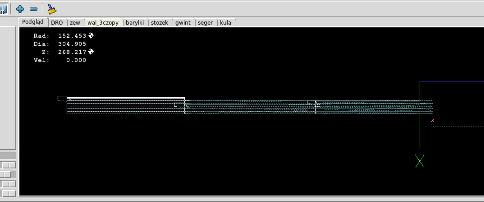

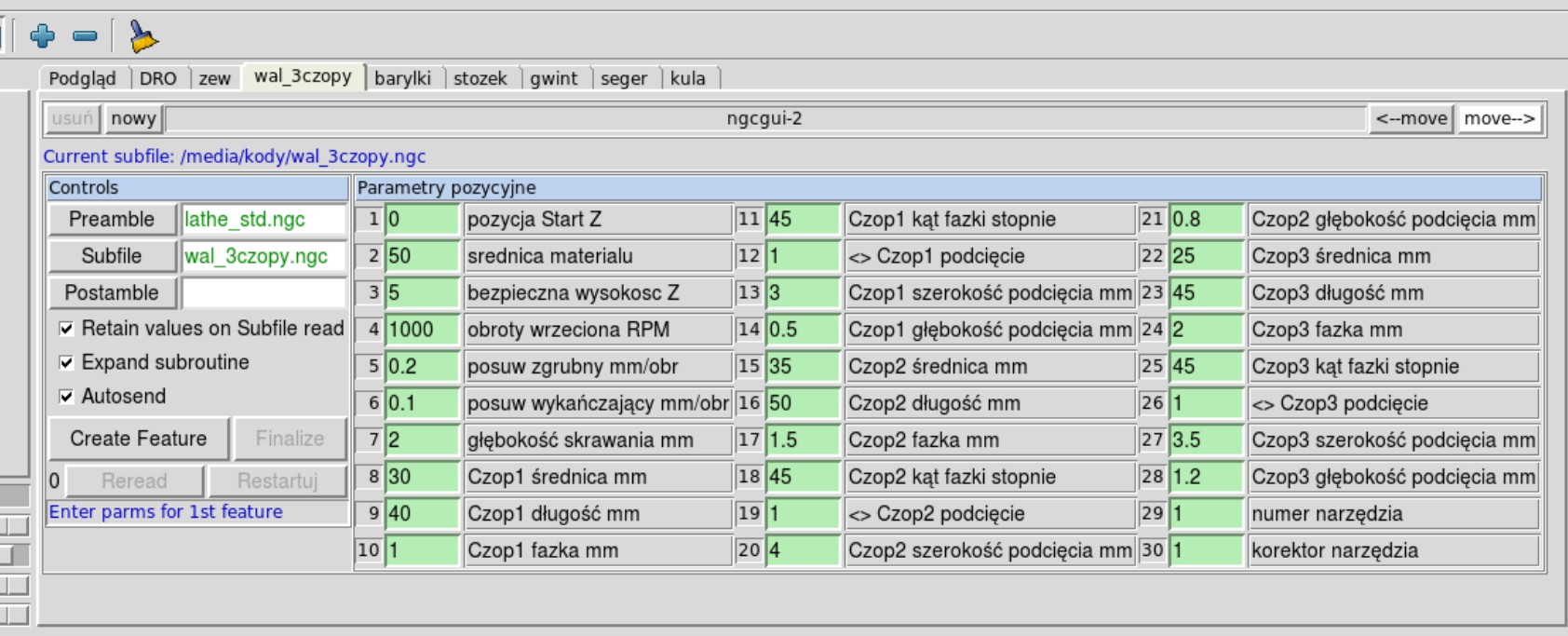

To nie jest tak, zawiesza się na łukach. trapezowe zęby robił mi bez problemu ale nie chciałem.
A coś ala kobyła Mikigo to chyba spróbuje zrobić. Jakieś trzy czopy z fazkami i podcięciami. Tokarzowi może się przydać.

No, kolego :) Po drobnej korekcie i przykładzie, wypluł kobyłę, że Miki się chowa :) Dane kazałem podstawić przykładowe .
Obrazek Obrazek
To teraz karzemy mu to przystosować toto do roboty :)

Córka skończyła kursy Ai i podpowiedziała mi, że do kodowania trzeba korzystać z claude a nie GPT. No więc zapytanie i zupełnie inaczej działa ten Ai jeśli chodzi o kodowanie bo do tego jest stworzony. Fakt, że ten sub na koła łańcuchowe jest wyjątkowo podły, ale prawie go ogarnął. Pochylenie zębów jest na ostatnim etapie, jednak do kosmetyki tego brakło mi czasu za free na jedno podejście. Ja w nim widzę potencjał i tego suba też prawdopodobnie dokończy. Jakieś prostsze patrząc na jego działania myślę, że w locie ogarnie. To inna liga niż ten GPT. Spróbuj. Na tą chwilę jest tak :D
