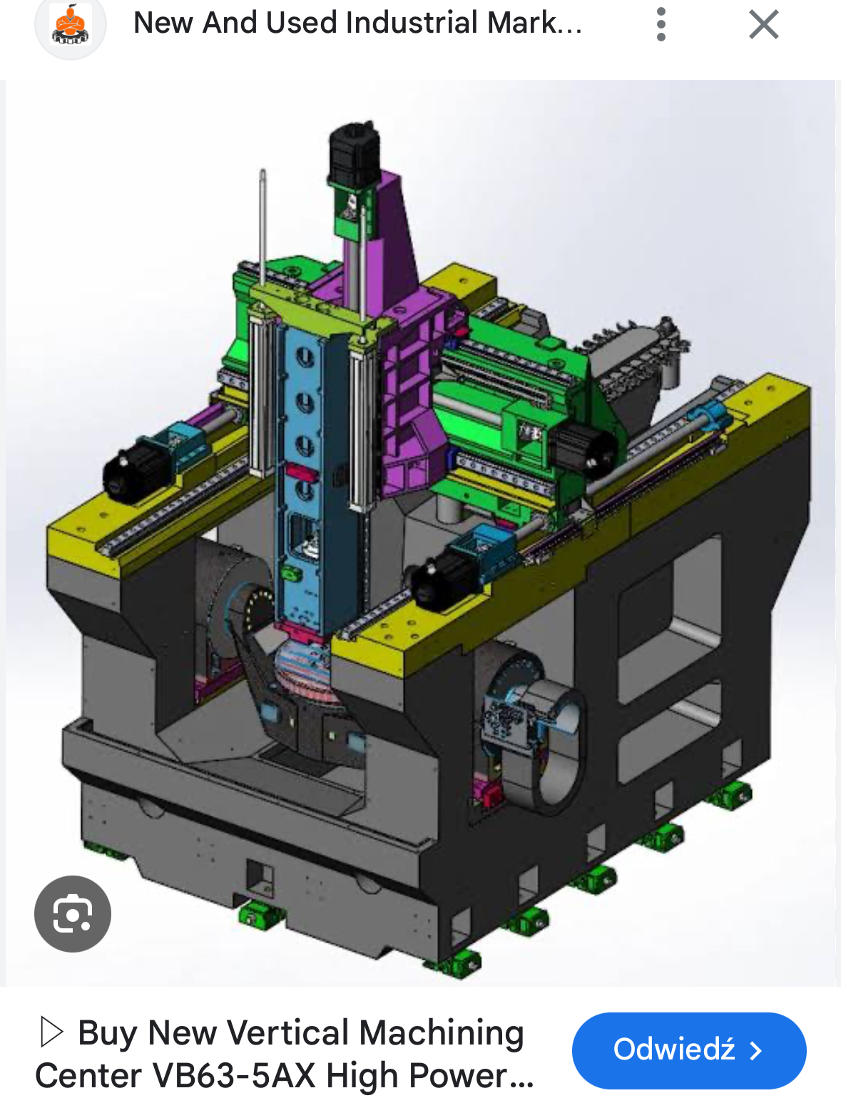

Odnośnie zasad o których pisał tuż, to pewnie można zrobić maszynkę prawie optymalną, gdzie jest mało wysięgów, zginania, a siły pochodzące od obróbki przechodzą przez środki symetrii prostokątów wyznaczonych przez wózki… pewnie byłaby to konstrukcja oparta na ramie sześciennej, np. Taka:
Ale za bardzo nie mam możliwości wykonania takowej, poza tym byłaby dość ciężka, i straciłaby walory „biurkowej”…
A tak poza tym to śrubę z boku ma np. Frezarka uniwersalna fnk25 (posuw poprzeczny), czy tokarki (posuw Z) i jakoś działają hmmm
Były już podobne maszyny. W większym formacie
I też miały jakieś tam swoje wady .
Dla mnie wada całej tej super specjalnej konstrukcji jest wrzeciono .
Tu i tam nawalisz stali wózków i usztywnień a wał wrzeciona fi 20 .
