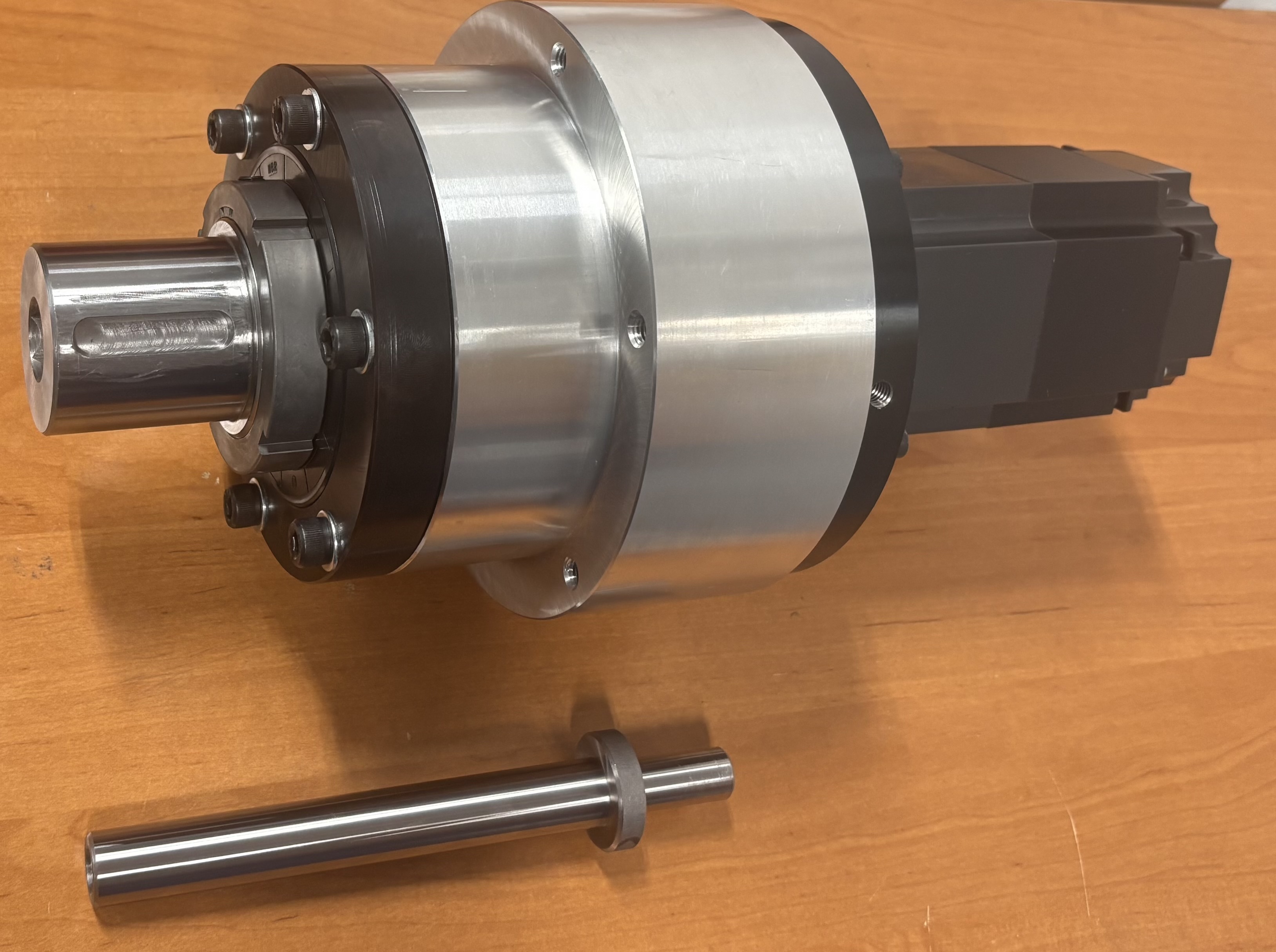

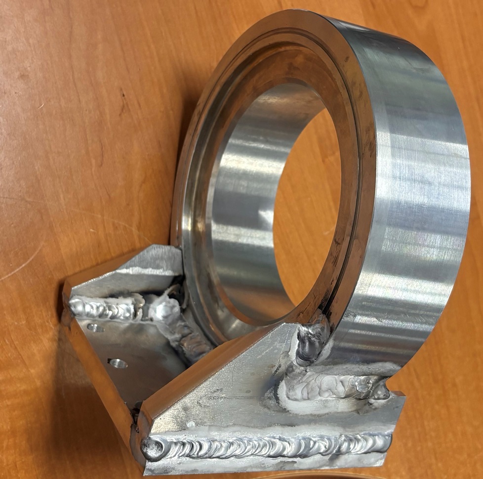

Pospawany wpornik 4tej osi:

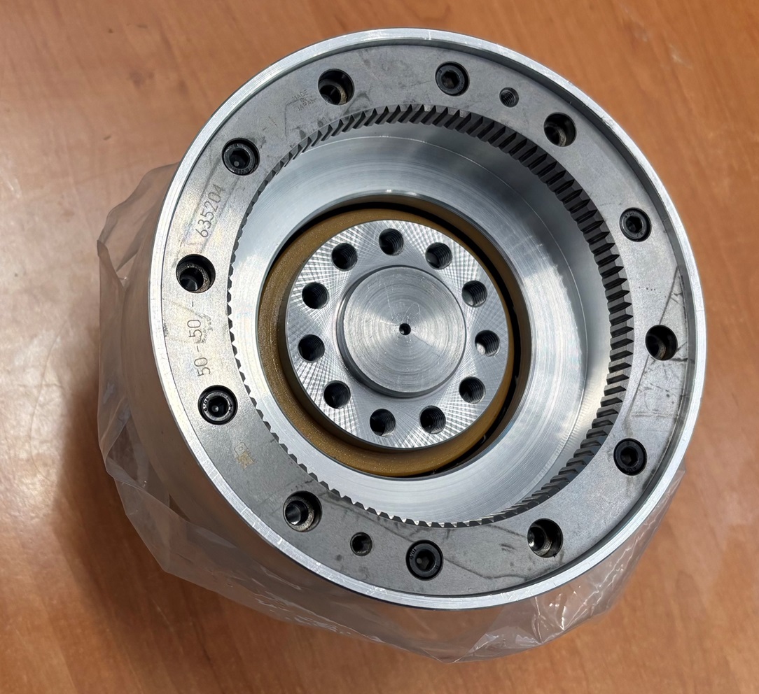

Post napisał: Ciowiec » 15 gru 2025, 13:41
Pierścień zębaty na miejscu:

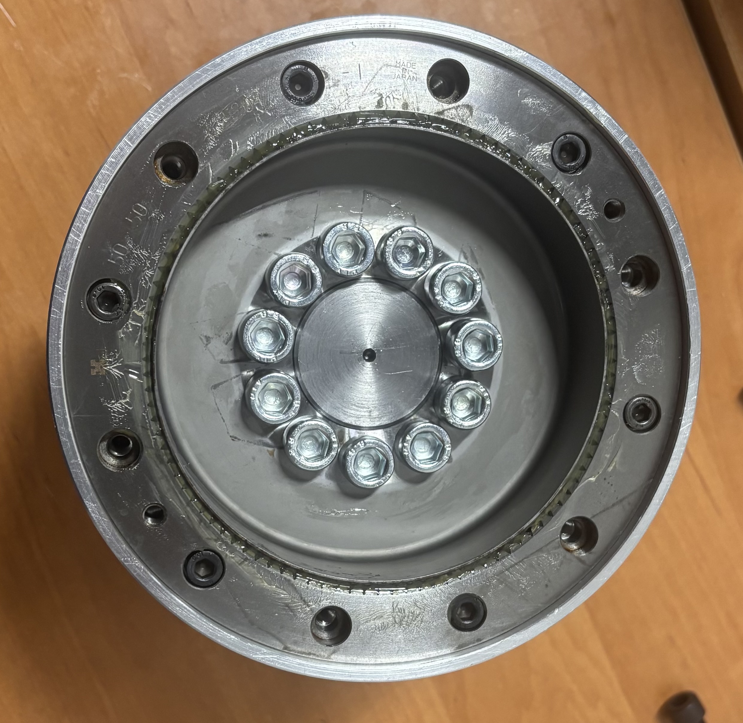

Post napisał: Ciowiec » 24 gru 2025, 21:52
Wieniec odkształcalny na swoim miejscu:Obrazek
No i gotowa 4ta oś razem z wałkiem do kontroli/ustawiania równoległości osi:
W najbliższym czasie trzeba ją będzie przetestować, póki co na krótko, bezpośrednio z laptopa, sprawdzimy jak się zachowuje

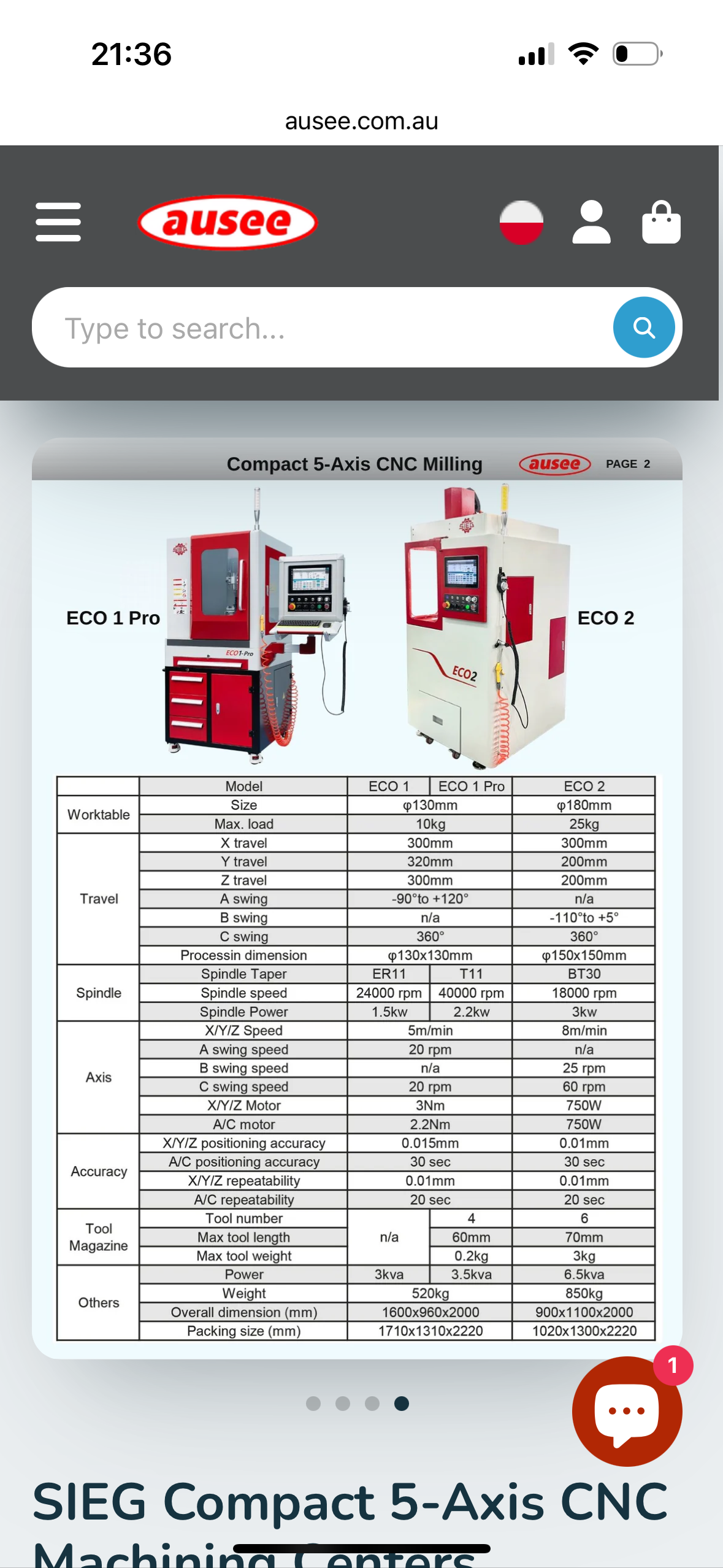

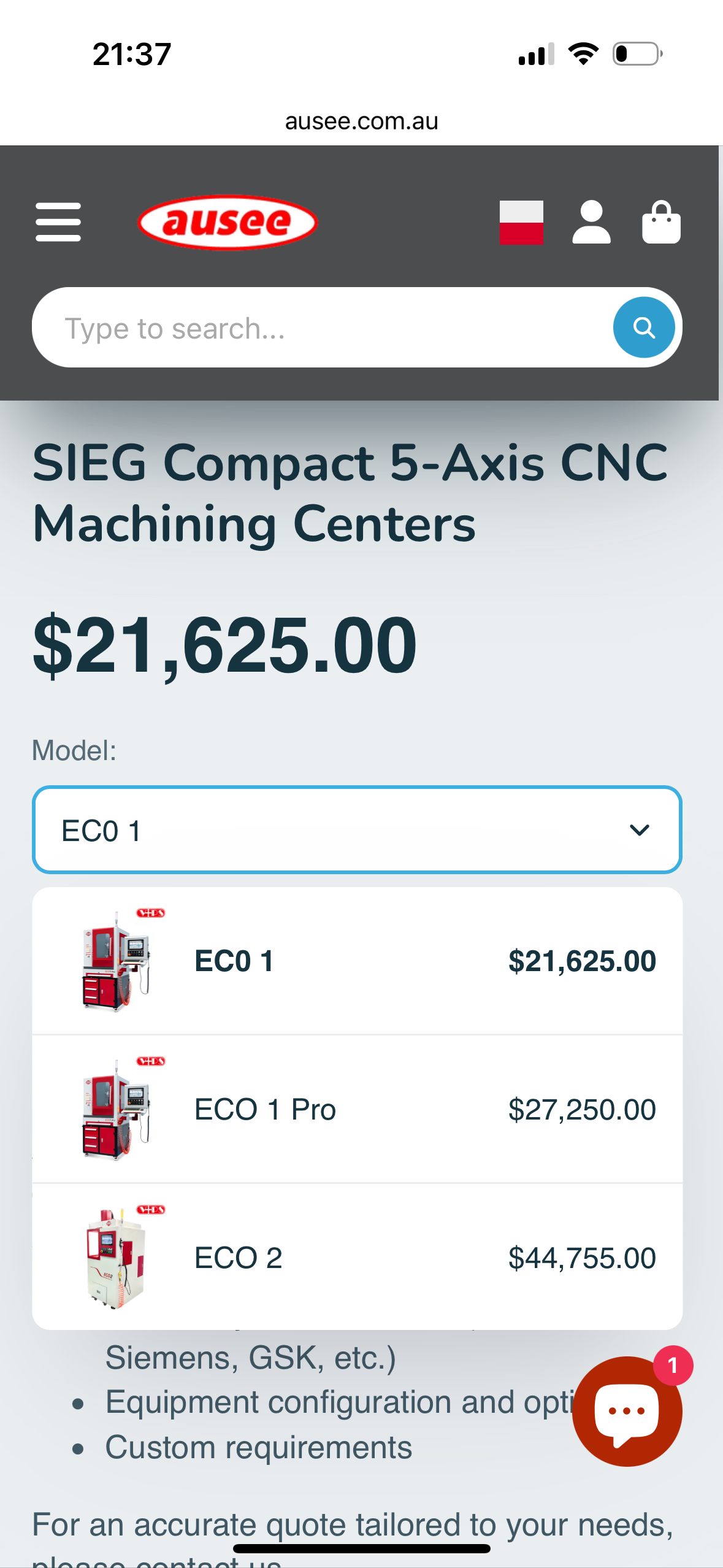

Zobaczymy czy równie dobrze będzie frezować 😆
Patrzyłem ostatnio na maszynki o podobnych rozmiarach pola roboczego - nowe budżetowe to ~50 tys PLN za chińczyka z alli po ~21 tys $ za powiedzmy „markowego” chińczyka ale z bardziej klasycznym układem kinematycznym Sieg eco-1 do ~27 tys $ za ec0-1 pro ze zmianą narzędzi:

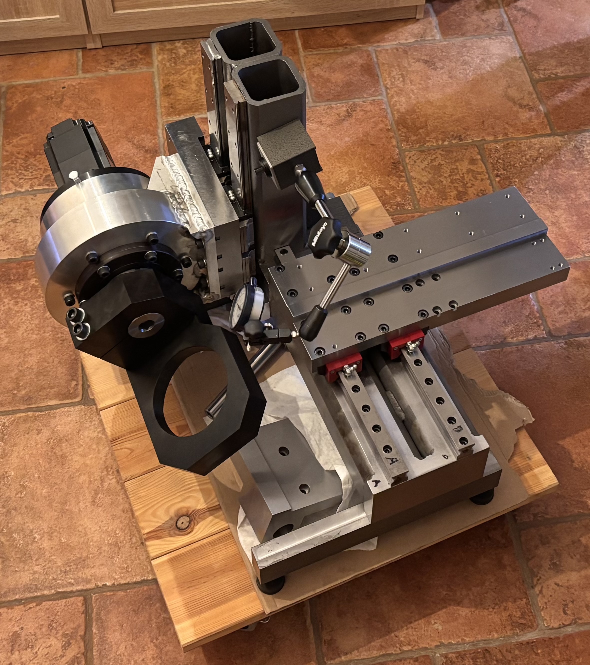

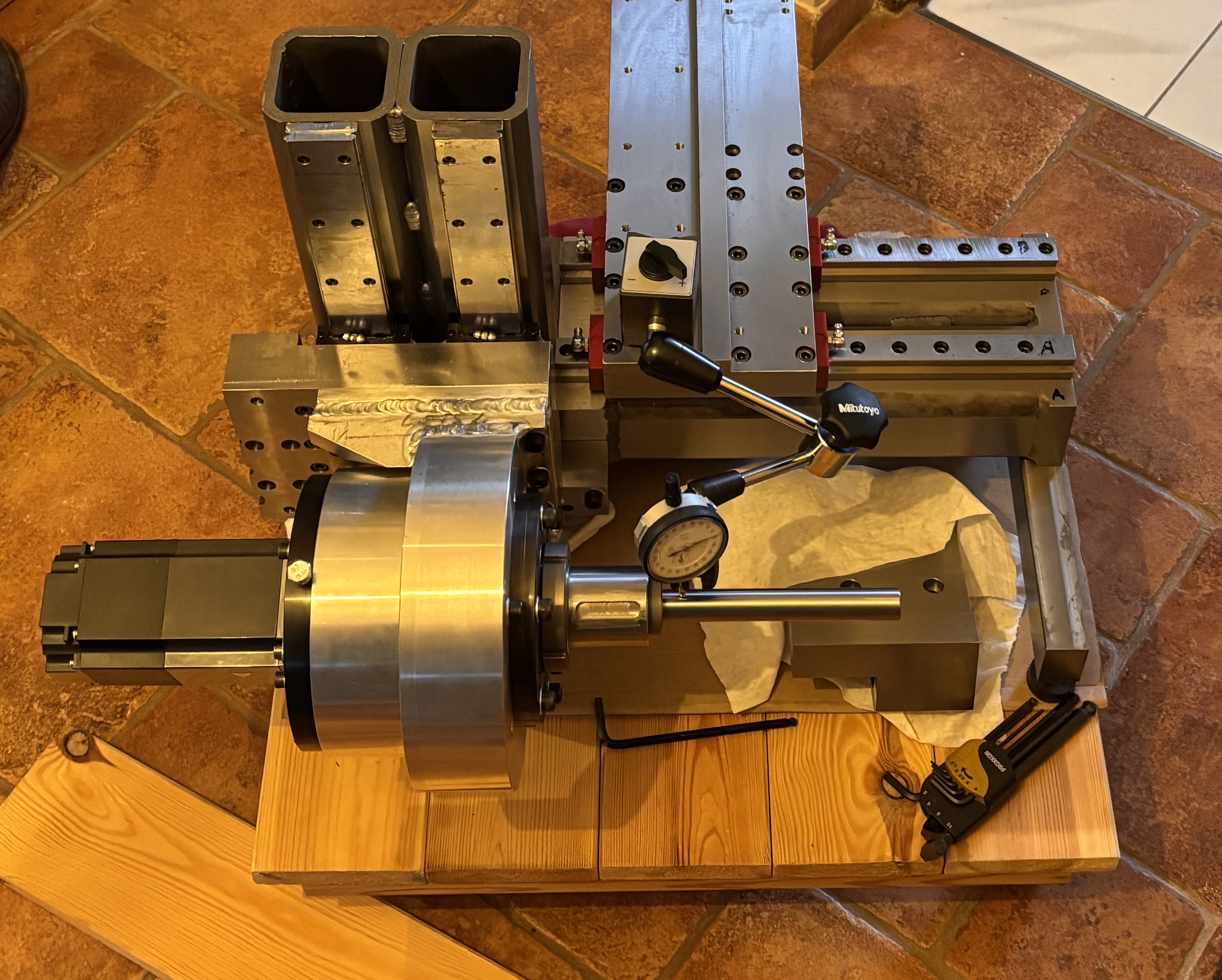

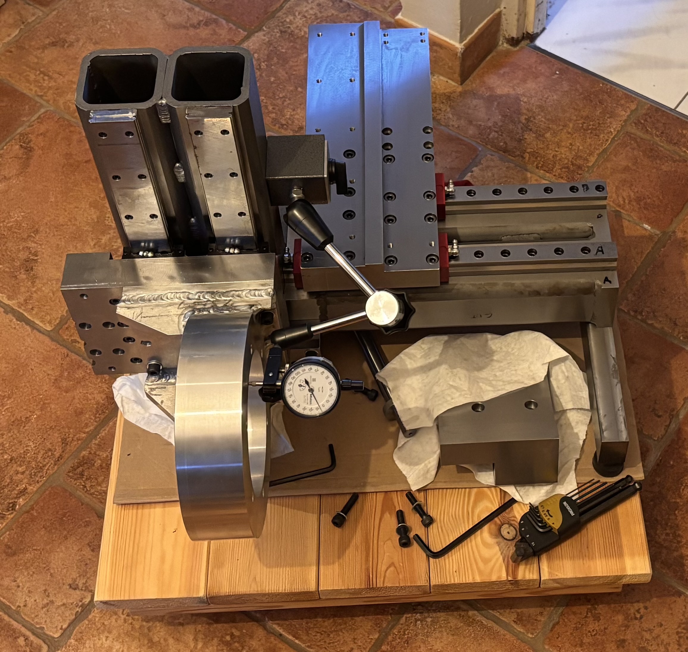

Skladamy 4tą oś:
Wstępne pomiary równoległości 4tej osi do ruchu osi X w pł. XY: ~0,01/150, w pł. XZ: ~0,03/150
Przymiarki wspornika 5tej osi: Obrazek

Post napisał: Ciowiec » 03 sty 2026, 17:03
Tzn ? Byłem po prostu ciekawy ile kosztuje małe pięć osi… z tabeli wynika że eco 1 jest chyba na krokowcach.. :| mniejsza pocket nc chodzi po 7tys $ … ale w sumie sama taka kołyska na markowych przekładniach będzie kosztować handlowo pewnie z 10 tys PLN.
