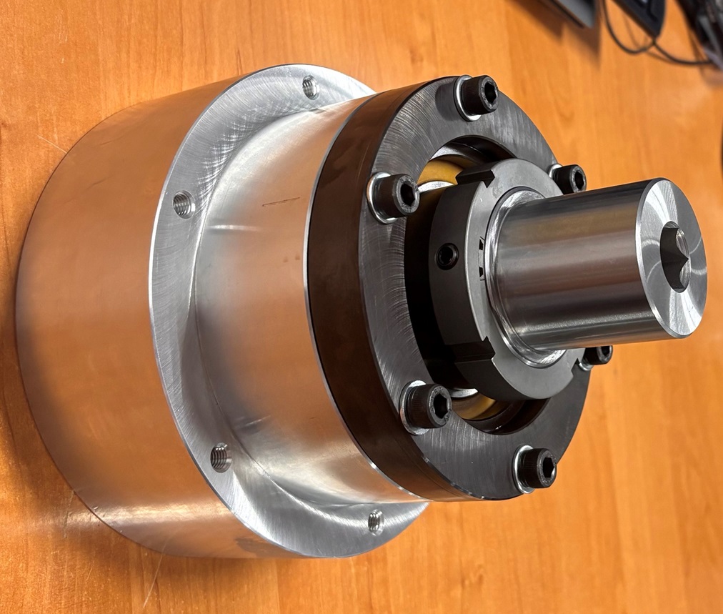

Post napisał: Ciowiec » 19 lis 2025, 12:53
Coś tam się dzieje - tuleja 4. osi prawie gotowa, zostało jeszcze gwintowanie..

Post napisał: kamar » 19 lis 2025, 13:52
Frezowana na okrągło ???? Czy to szlif widać ?

Post napisał: Ciowiec » 19 lis 2025, 20:29
Tuleja była szlifowana - powierzchnie pod łożyska i pierścień przekładni falowej + płaszczyzny pomocnicze

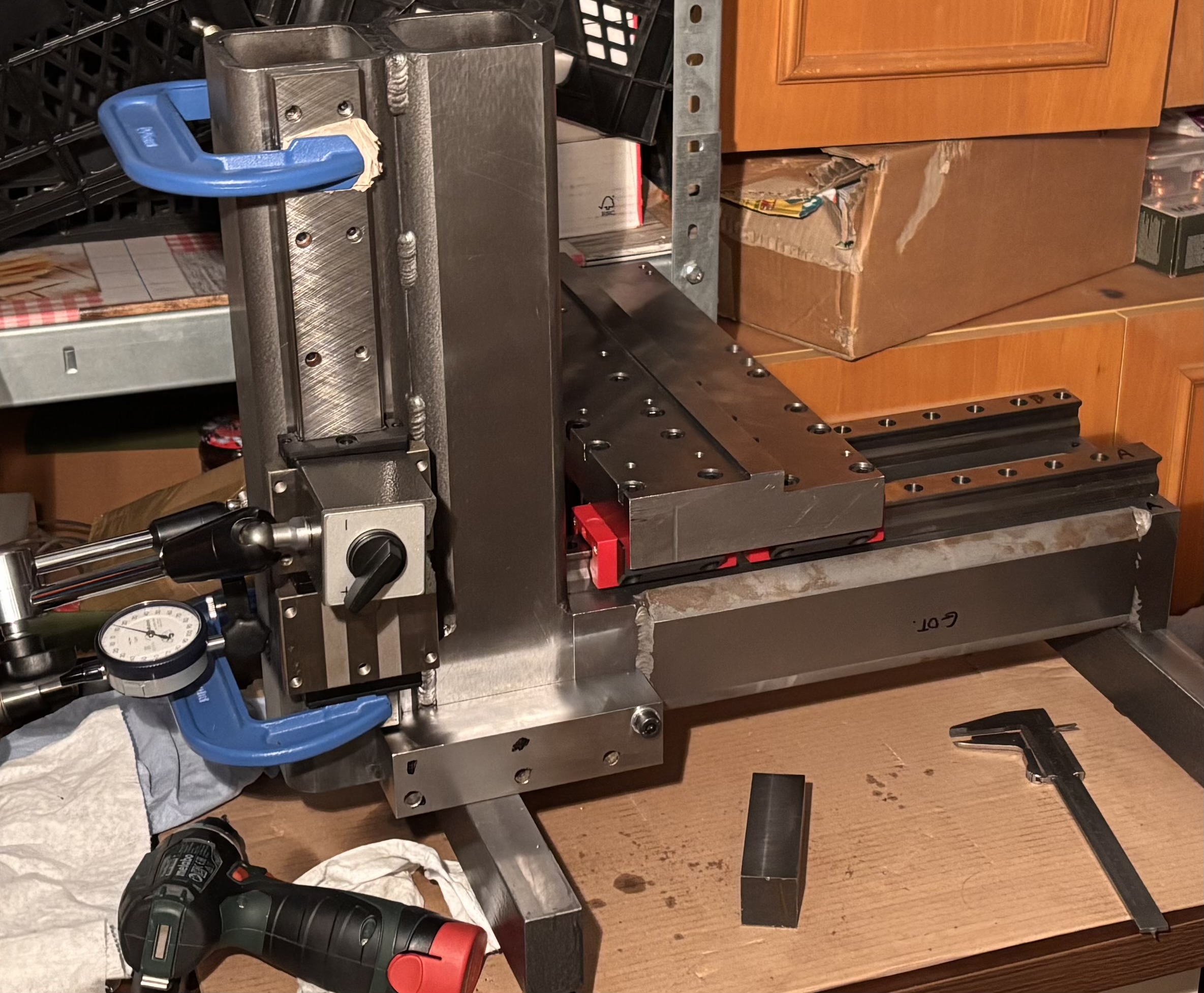

Post napisał: Ciowiec » 29 lis 2025, 14:21
Ustawiamy prowadnice kolumny do wiercenia otworów: Obrazek

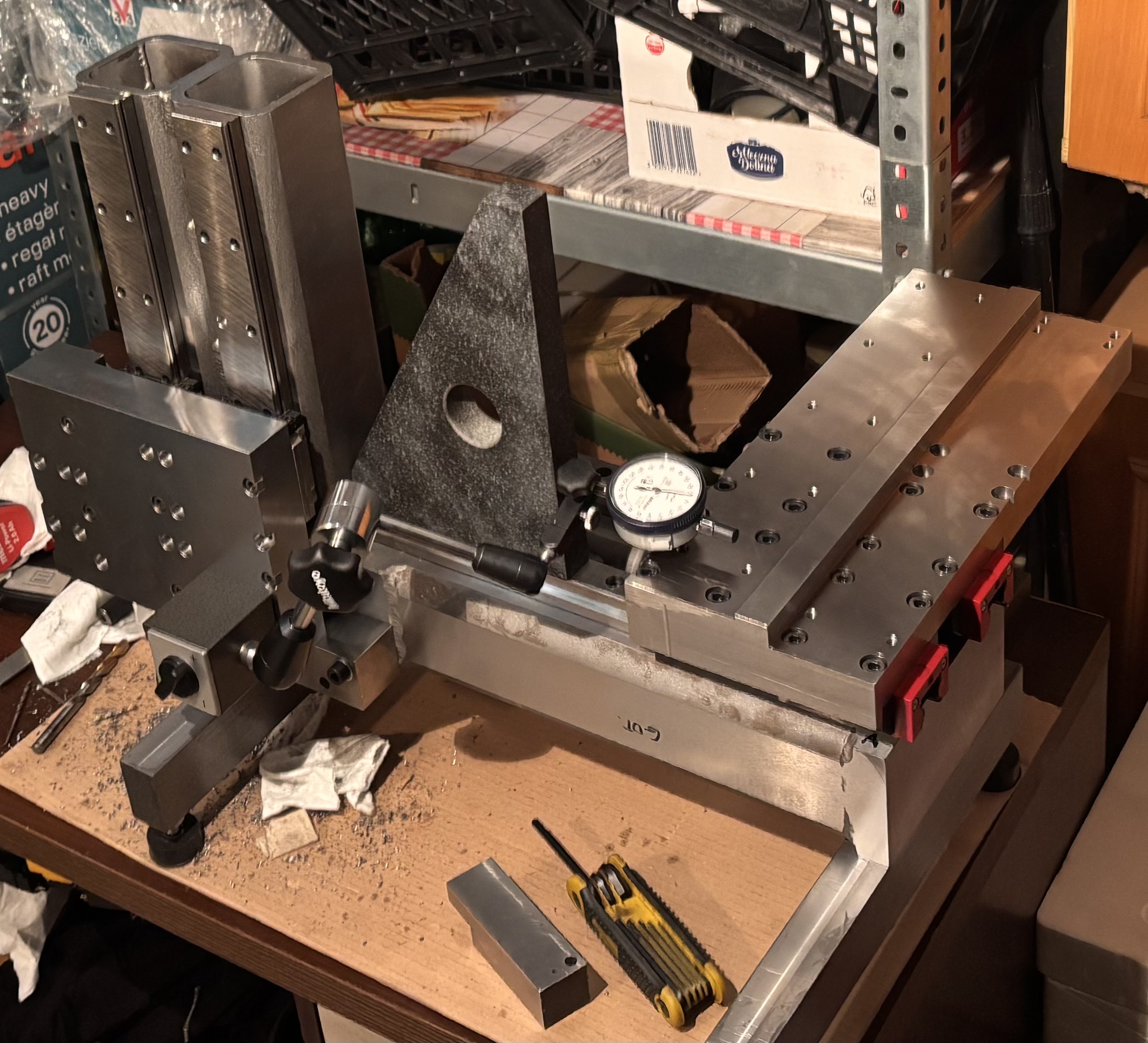

Post napisał: Ciowiec » 29 lis 2025, 19:45
Prostopadłość X/Z udało się ustawić w granicach 0,01/150: Obrazek

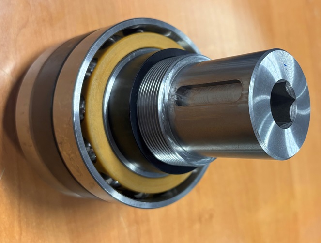

Post napisał: Ciowiec » 11 gru 2025, 14:42
Składamy pomału łożyskowanie 4. osi, do zamontowania został jeszcze simmering:
