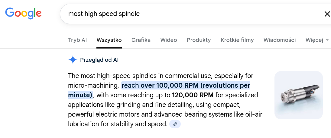

to zabawka chyba.
To jest profesjonalne narzędzie, ale do niszowych zastosowań (jak wspomniana obróbka PCB).
Takie wrzecionka potrafią się kręcić 100 tys. obr/min i nie dopisało mi się zero.
Oczywiście do twojego warsztatu pasują jak świni siodło, ale gdzie indziej tłuką ciężką kasę, bo robią robotę kilka razy szybciej.

Widziałem wrzeciono 60 tys obrotów. Ale 100 tys?

Aby takie wrzeciono kręcić 60 tys obrotów potrzeba było jak dobrze pamiętam falownik 1000Hz .
