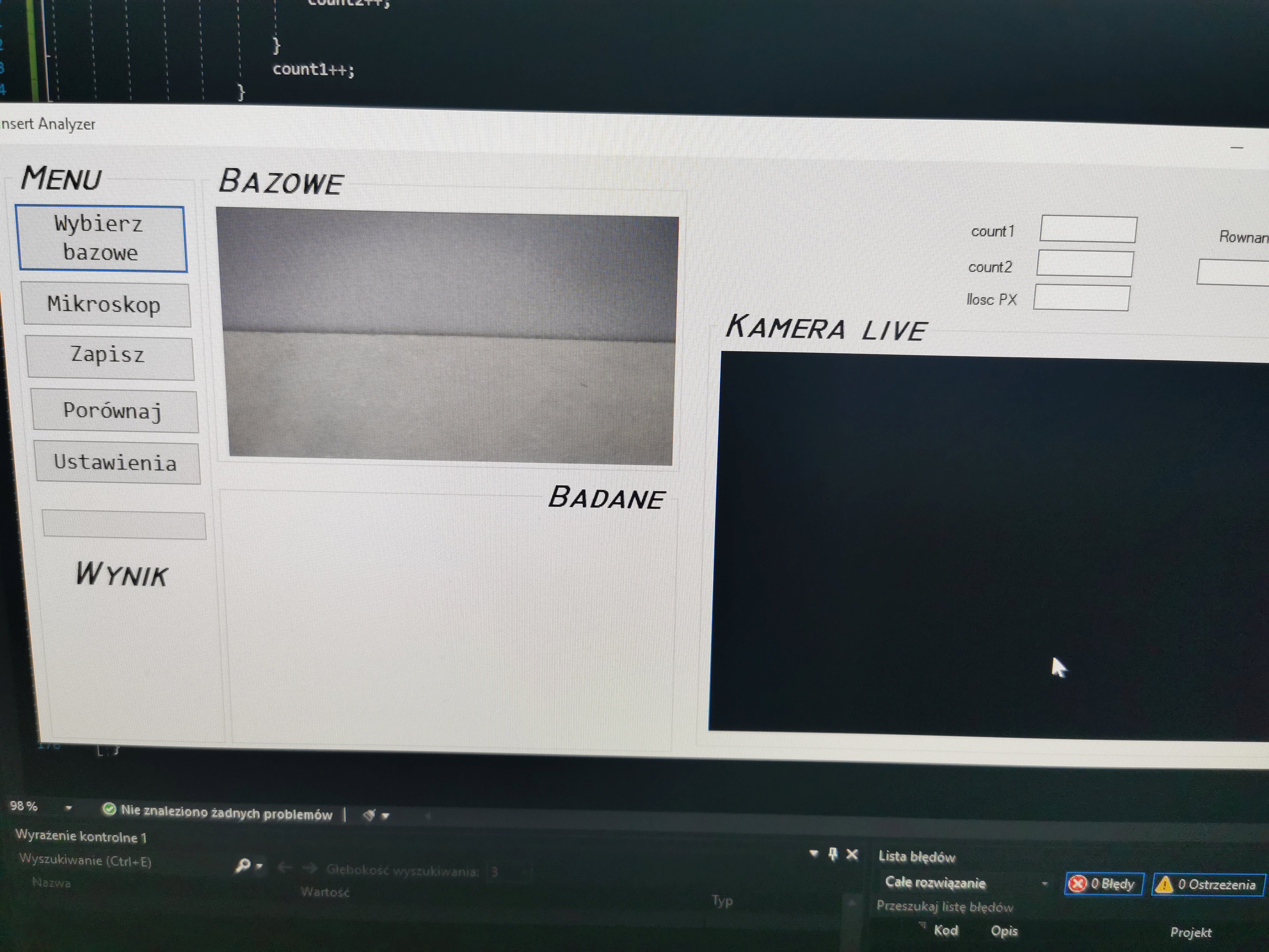

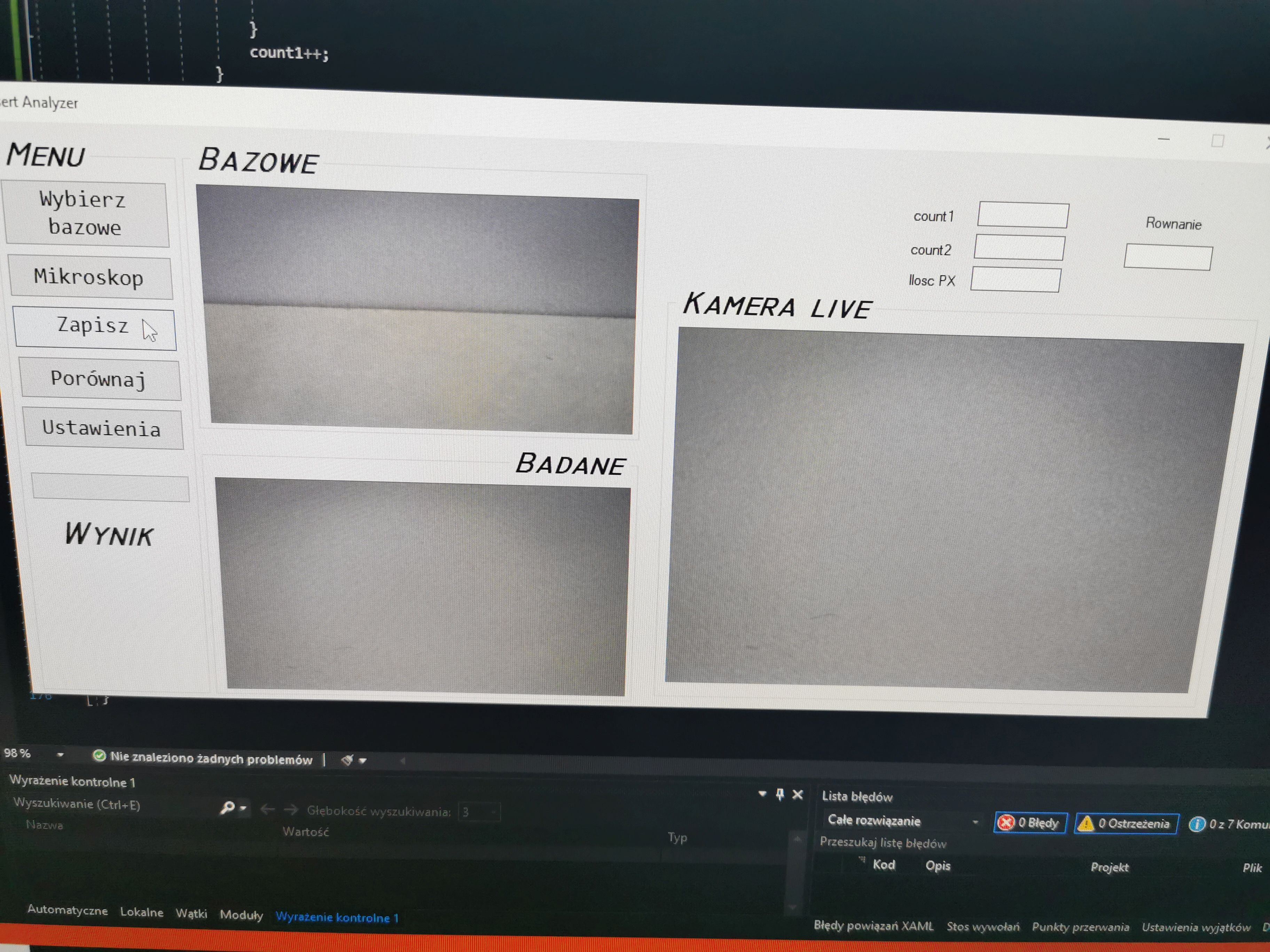

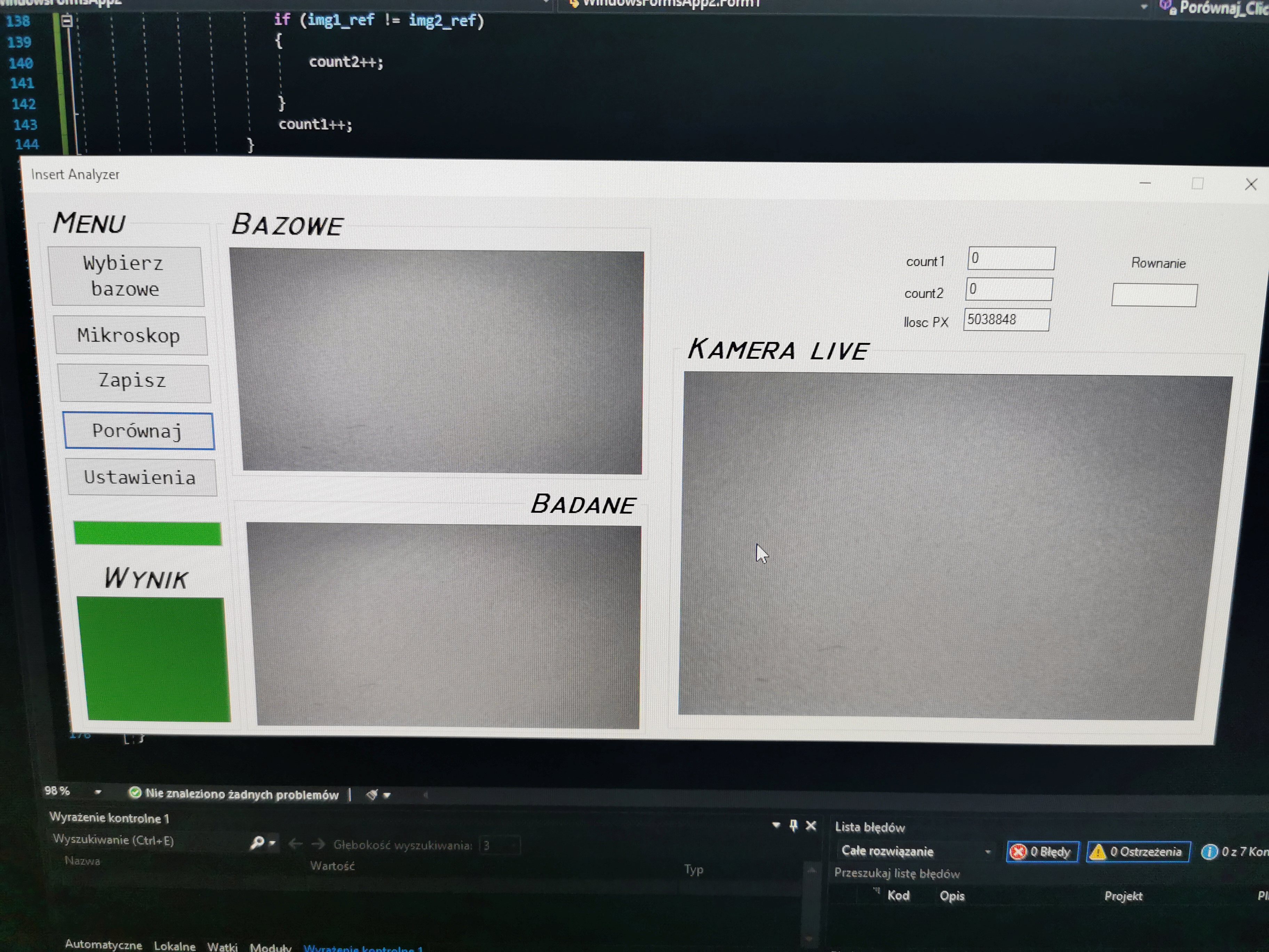

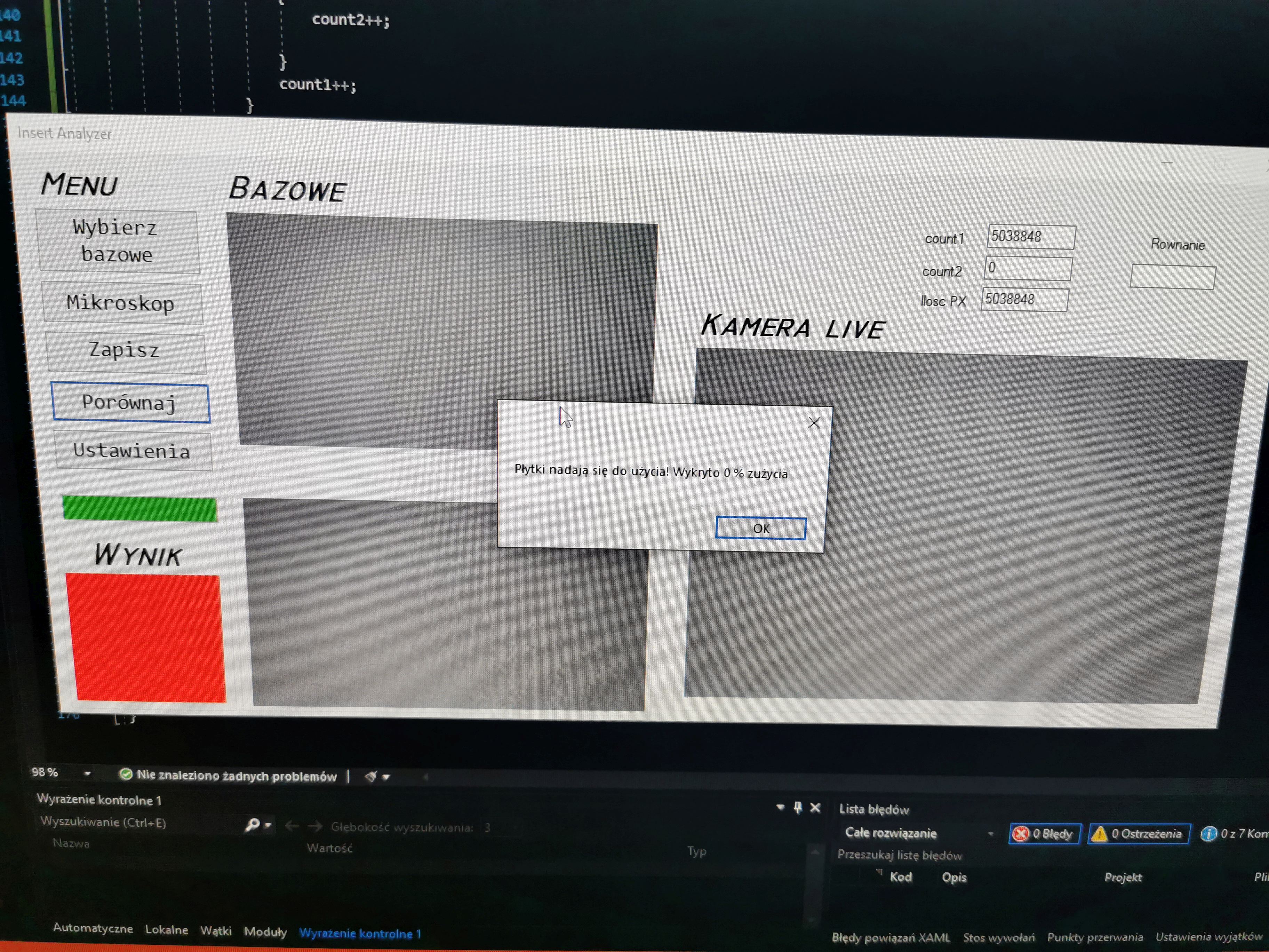

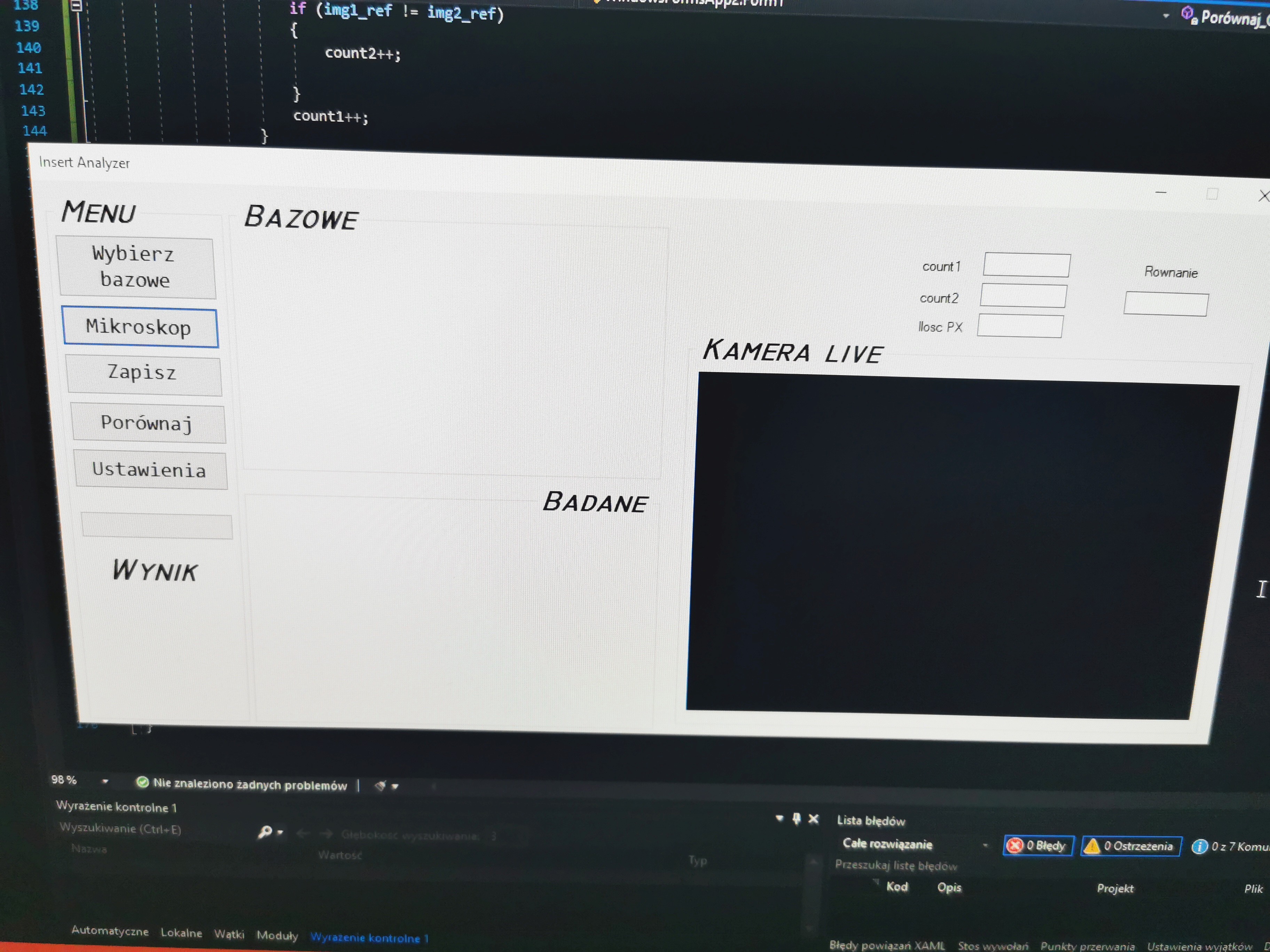

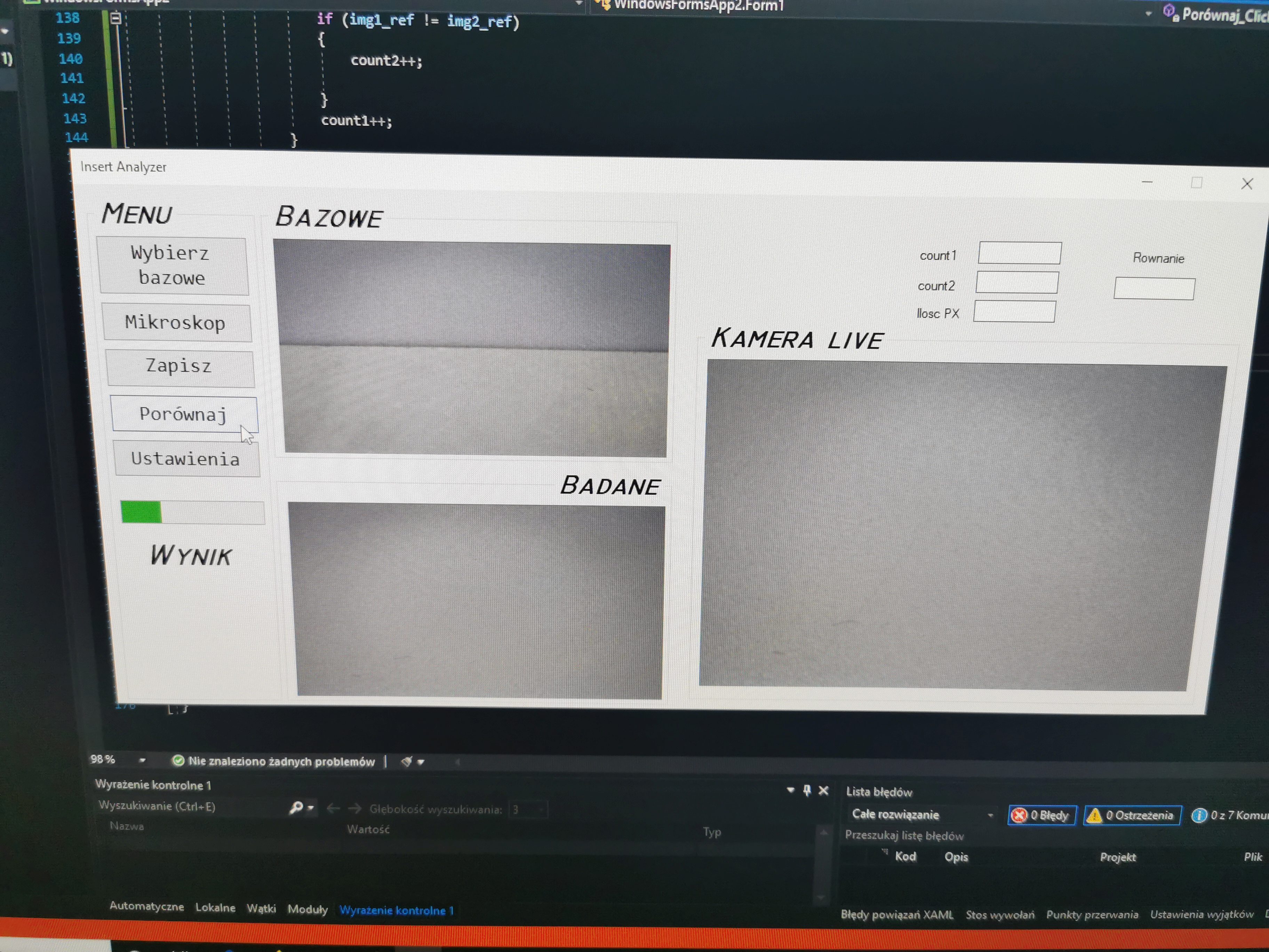

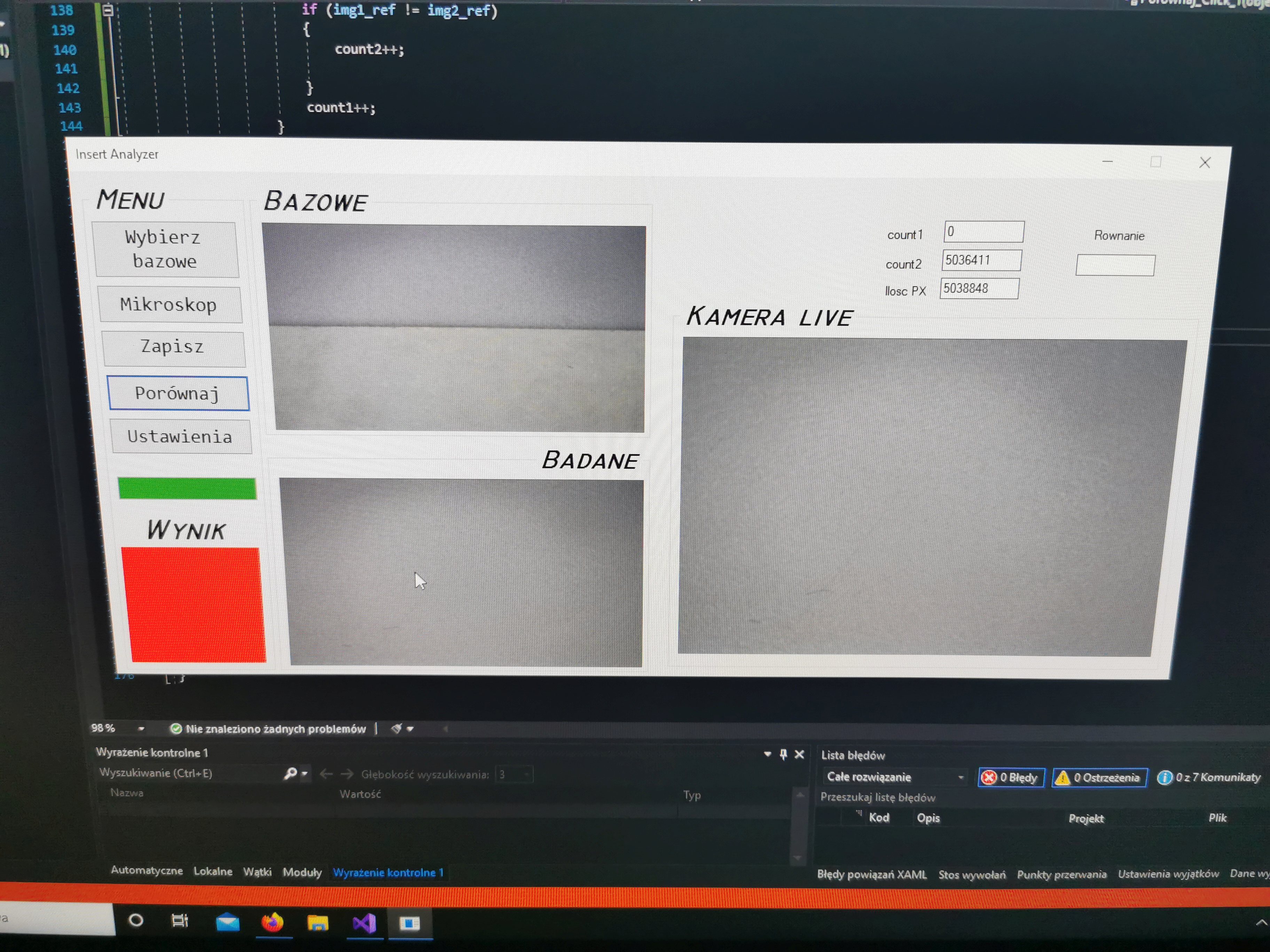

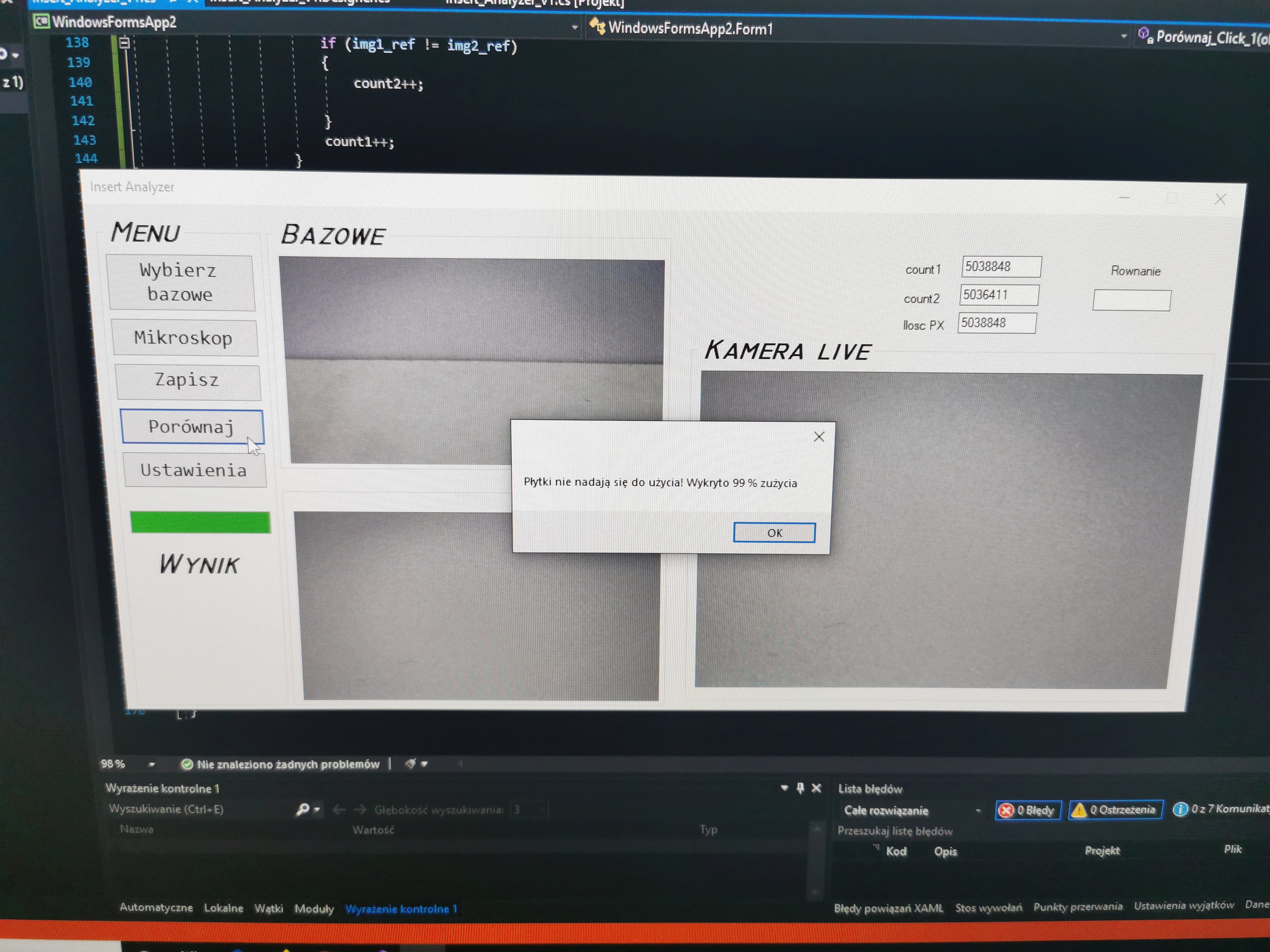

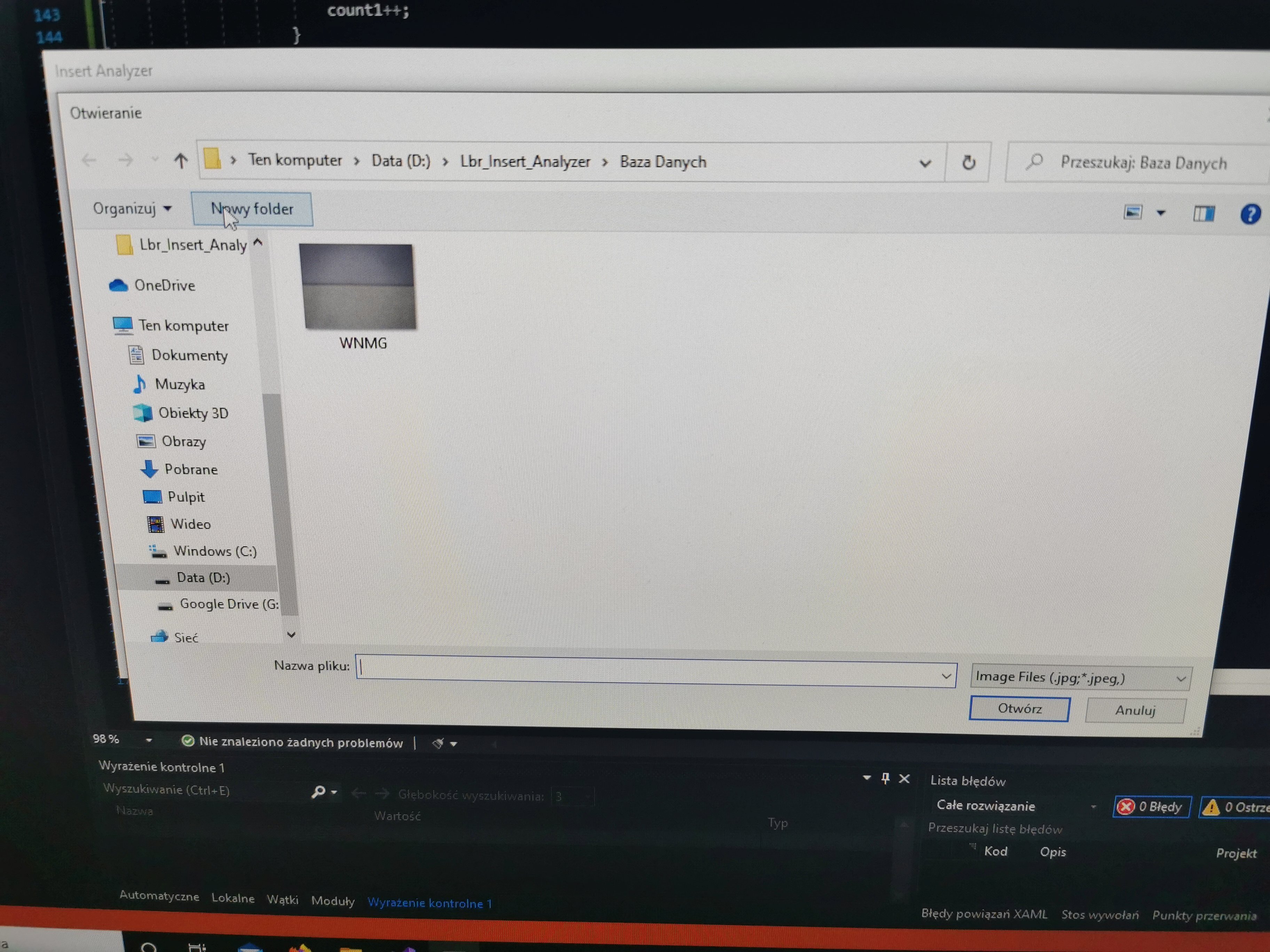

Wersja alfa ukończona. Wyniki poniżej. Otwieramy aplikację:
Klikając wybierz bazowe, wybieramy zdjęcie interesujących nas płytek (dla testów bez płytki ;)) i obraz pojawia się w oknie "bazowe".To tylko do podglądu żeby było wiadomo że będzie dobra płytka.
Dalej odpalamy mikroskop i w oknie "kamera live" mamy podgląd na żywo z mikroskopu. Klikając zapisz robimy zrzut z mikroskopu i podgląd zrzutu pojawią się w oknie "badane".
Dalej klikamy porównanie i obydwa obrazy są pixel po pixelu porównywane ze sobą (leci progresbar po lewej na dole)
I mamy wyniki porównań:
1. Negatywne
Pozytywne:
Problemy jakie widzę w tej chwili:
- nie jestem pewny czy metoda pixel po pixelu jest odpowiednia dla tak dużej rozdzielczości zdjęcia (2592x1944). Muszę zbudować swojego rodzaju ciemnie (w sensie zamknąć kamerę w ciemnym pudle)bo wystarczy drobna różnica w oświetleniu żeby program wyłapał różnice na tyle znaczącą żeby wyświetlić wynik negatywny. To samo zdjęcie ustawione na sztywno (tzn wgrane z jednego zdjęcia) daje wynik pozytywny ale przecież nie o to chodzi ;) Widziałem że ludzie kombinują zamieniając zdjęcia na czerń i biel i coś dalej z tym robią ale jeszcze tego nie zgłębiłem ;)
