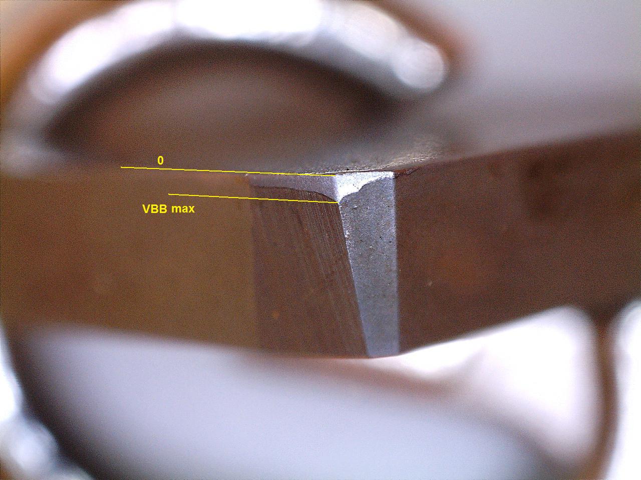

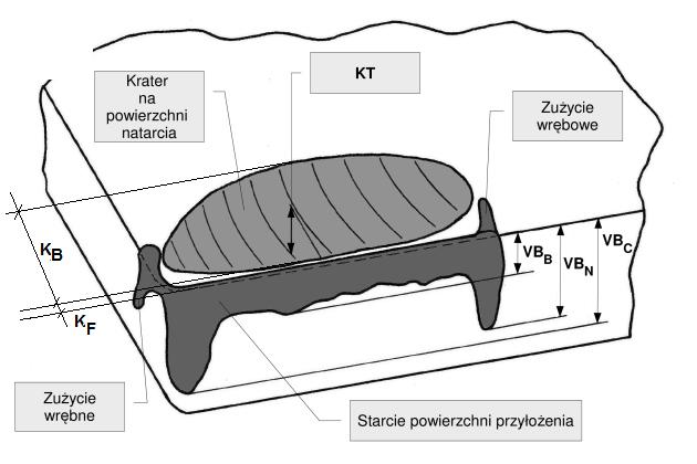

Myślę, że optyczna ocena stanu płytki poprzez mikroskopowy porównawczy bądź skalowany pomiar wskaźników zużycia bezpośredniego: starcia powierzchni przyłożenia VBB, VBN, VBC,
oraz KB, KF - choć w mniejszym stopniu wpływają one na wydajność płytki niż te pierwsze,
(KT ciężko byłoby zmierzyć mikroskopem)
• VBB – szerokość starcia na powierzchni przyłożenia w strefie środkowej,
• VBC – szerokość starcia na powierzchni przyłożenia w rejonie naroża,
• VBN – wyżłobienie,
• KT – głębokość żłobka mierzona w najgłębszym miejscu prostopadle do powierzchni natarcia,
• KF – położenie żłobka, mierzone jako odległość jego brzegu od pierwotnego położenia krawędzi skrawającej,
• KB – szerokość żłobka, mierzoną jako odległość jego dalszego brzegu od pierwotnego położenia krawędzi skrawającej.
byłaby chyba najszybsza i najłatwiejsza dla operatora czy narzędziowca w warunkach warsztatowych.

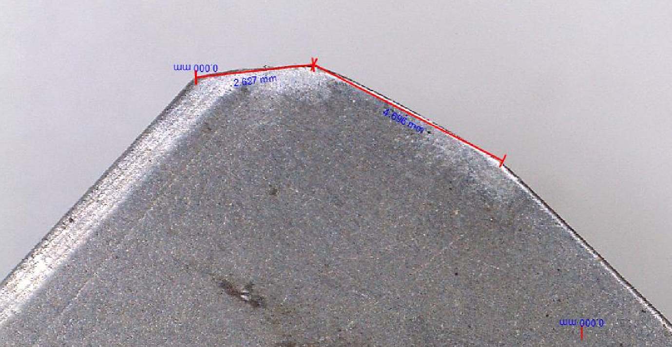

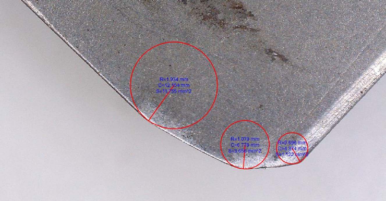

Wystarczyłby sprzężony z np laptopem mikroskop cyfrowy usb z oprogramowaniem pomiarowym (skalowanym w postaci odczytu milimetrycznego) np
https://deltaoptical.pl/mikroskop-cyfro ... gImx_D_BwE
http://sklep.eltech.com.pl/kamera-mikro ... 832,212977
(ostrzenie-narzedzi-t65321-10.html suwmiarka-elektroniczna-t88183-50.html)
(przykład pomiaru długości krawędzi i promieni płytek SPKM oprogramowaniem skalowanym mikroskopu delta-optical-smart-5mp-pro)

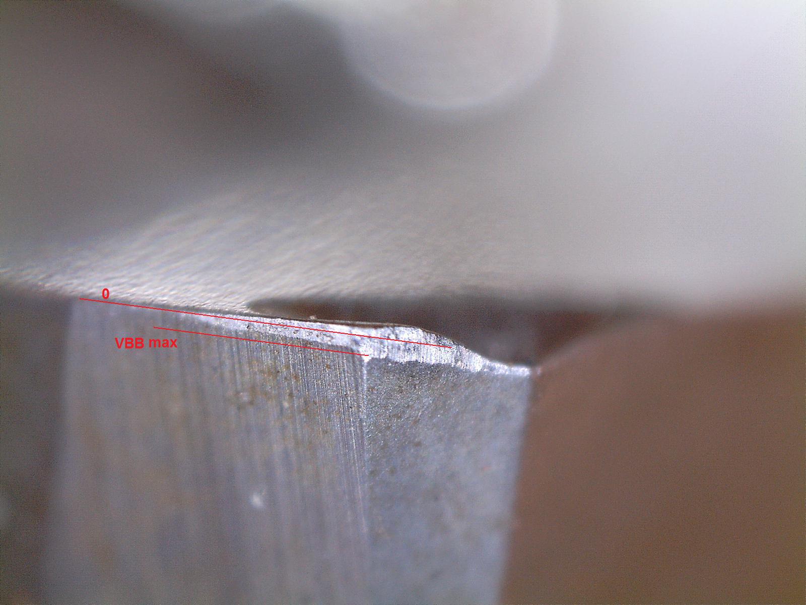

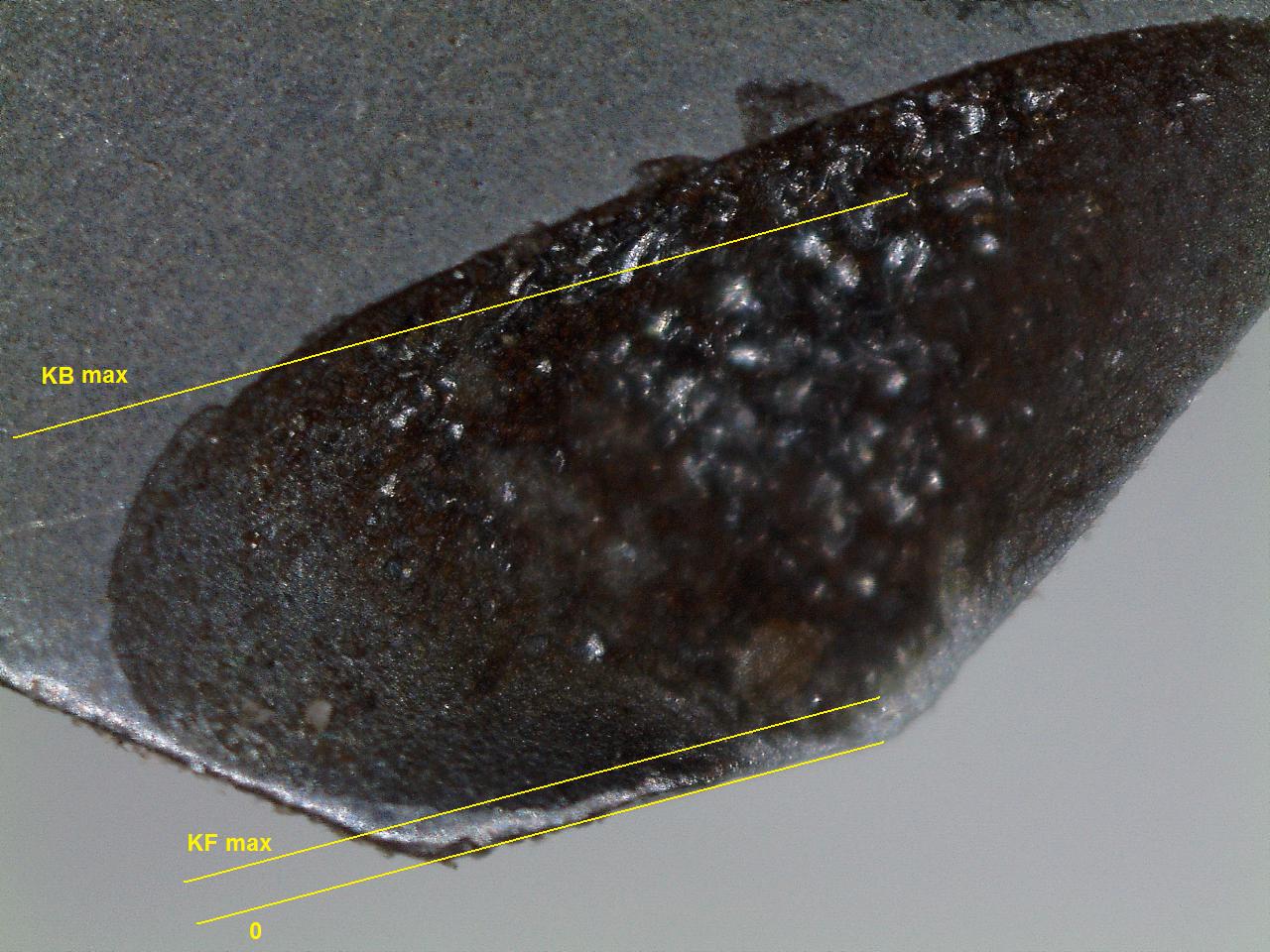

bądź porównawczym, gdzie obraz z mikroskopu nakładał by się na graficzne znaki maksymalnego zużycia,
(zdjęcia te, płytek frezerskich SPKM zrobiłem swoim mikroskopem delta-optical-smart-5mp-pro w innym celu, oczywiście znaki są naniesione teraz tylko dla potrzeb zobrazowania tego pomysłu)
Płytki musiały by być wstawiane pod skalibrowany mikroskop w dedykowaną podstawkę by pozycje do pomiaru była niezmiennie jednakowe dla wszystkich płytek danego rodzaju.
Zapewne trzeba by samemu stworzyć taką bazę danych grafik porównawczych/tabel do skalowanego pomiaru milimetrycznego dla danego typu/wielkości płytek, bo "gotowce" chyba nie istnieją, przynajmniej na takie się nie natknąłem..
