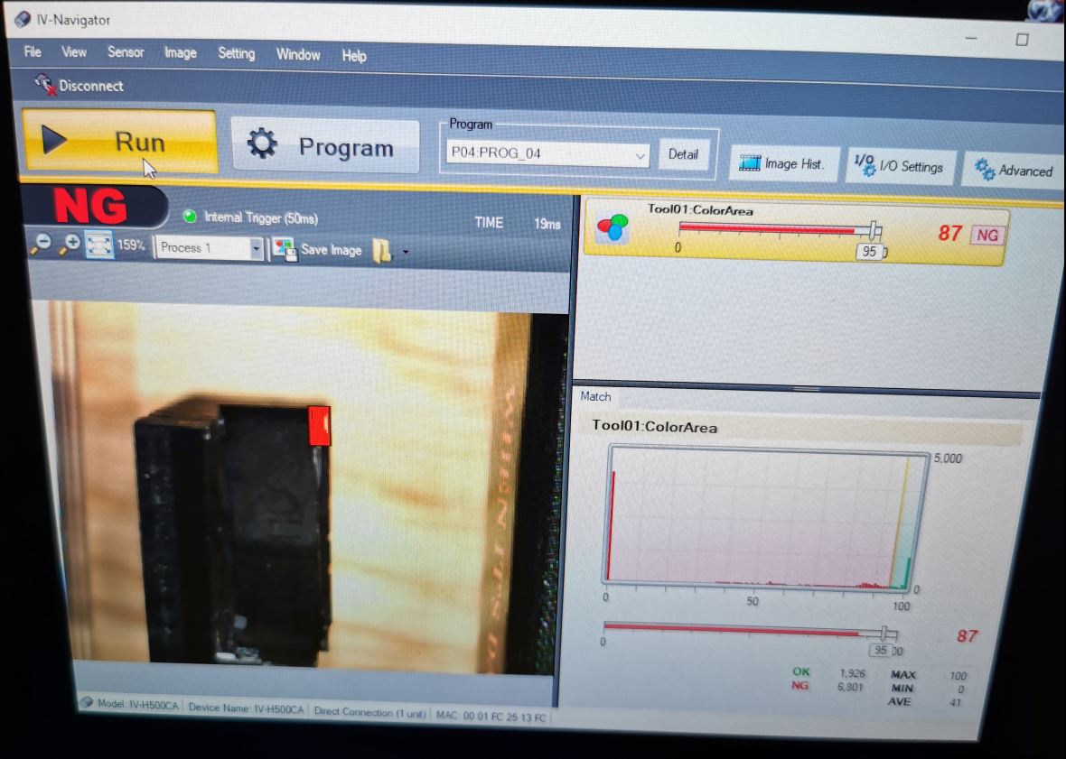

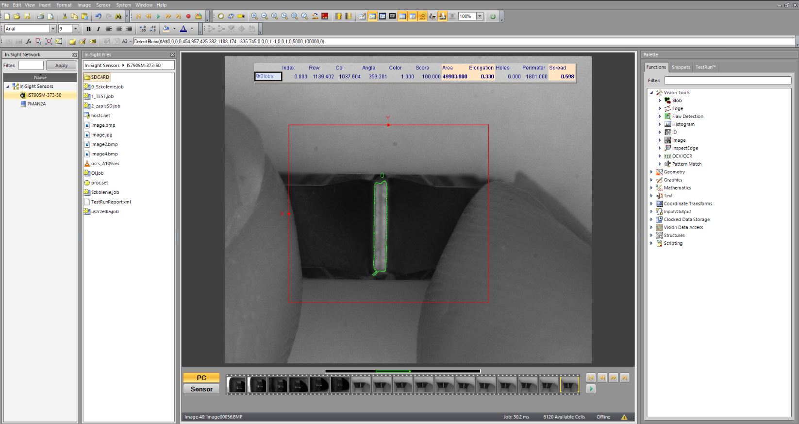

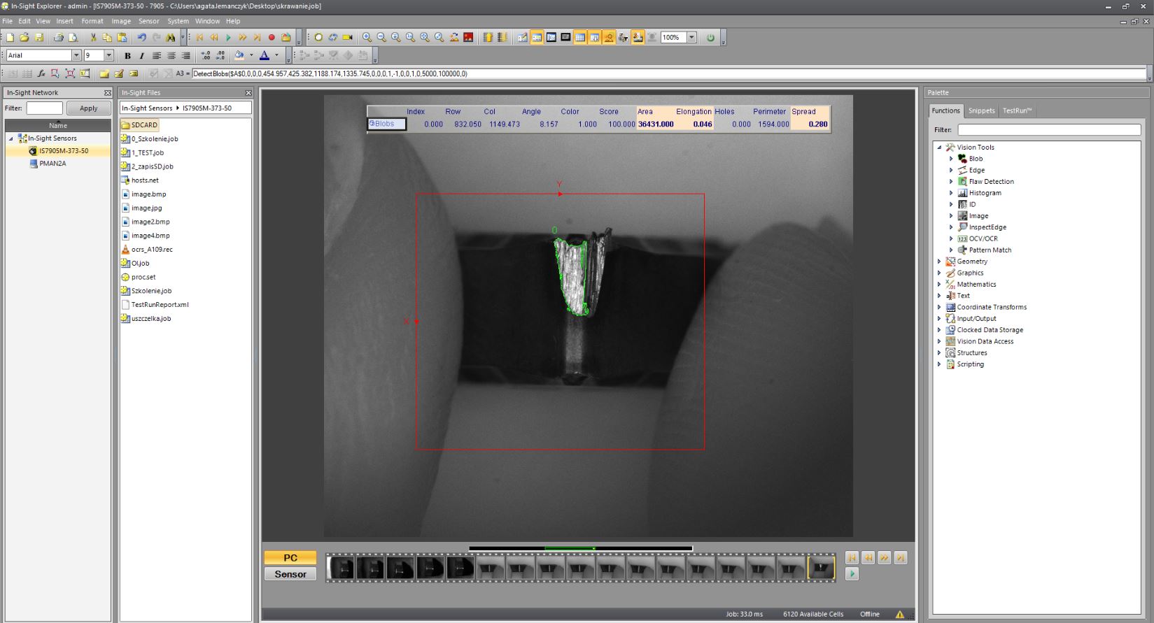

Odgrzeję kotleta bo nadal walczę z tematem.
Na pierwszy rzut idzie kamera COGNEX i ich system wizyjny
Całość polega na wykryciu zmian w jasności obrazu i pomiarze wzorca (chyba trochę uprościłem zasadę działania za co przepraszam, ale nie jestem w tym ekspertem). Sama kamera 5k Euro także sporo :)

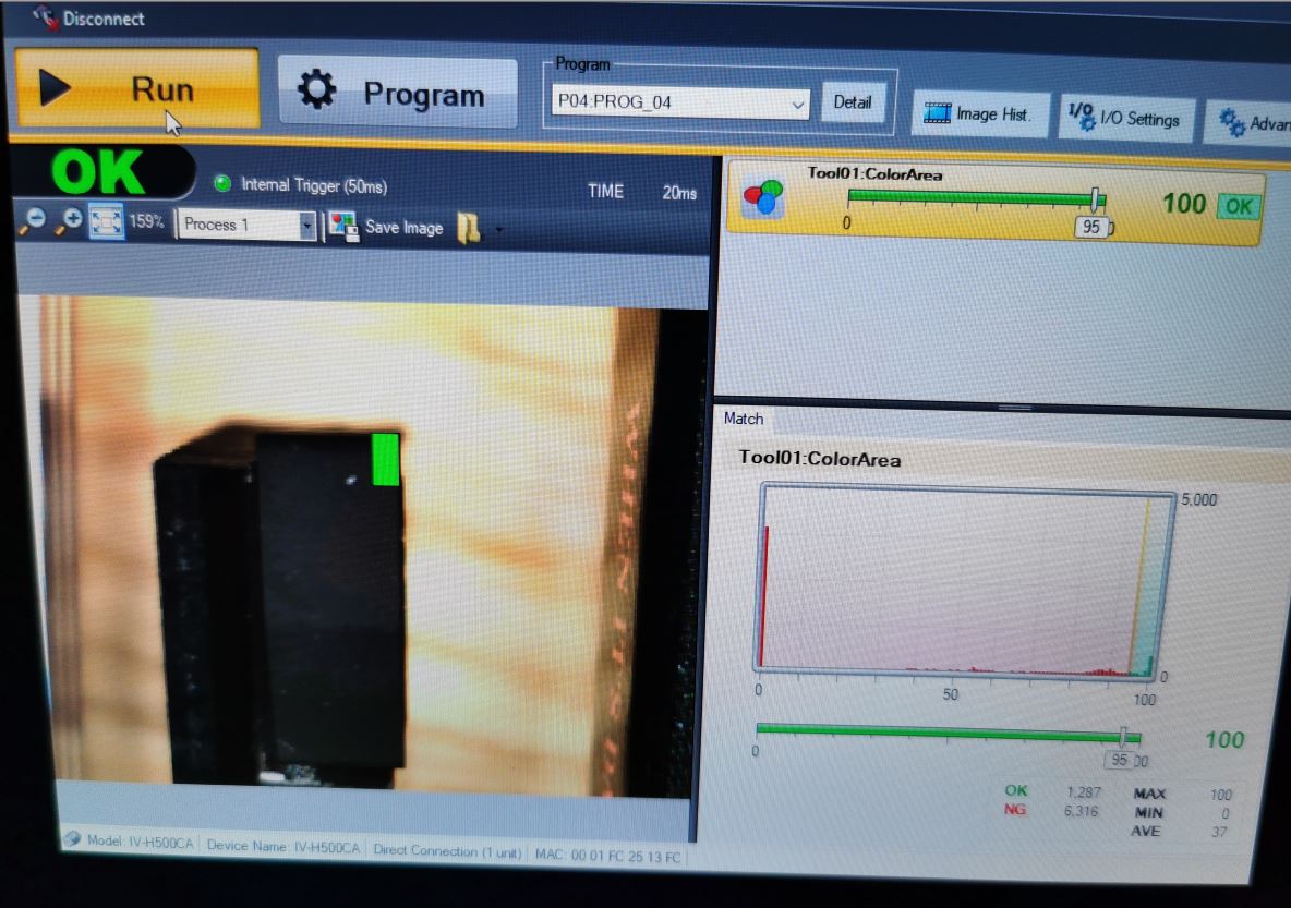

Drugi testowany zestaw to czujnik KEYENCE IV-H500CA - cena nieznana ale łatwość programowania i możliwość zrobienia kilku programów na jednym urządzeniu to miód malina z pkt widzenia użytkowania. Mam jednak obawy że rozdzielczość testowanej kamery jest za niska żeby wykryć zużycie na poziomie 0.3mm. Napisałem do producenta co może jeszcze zrobić w tej materii i czekam na odp. :)

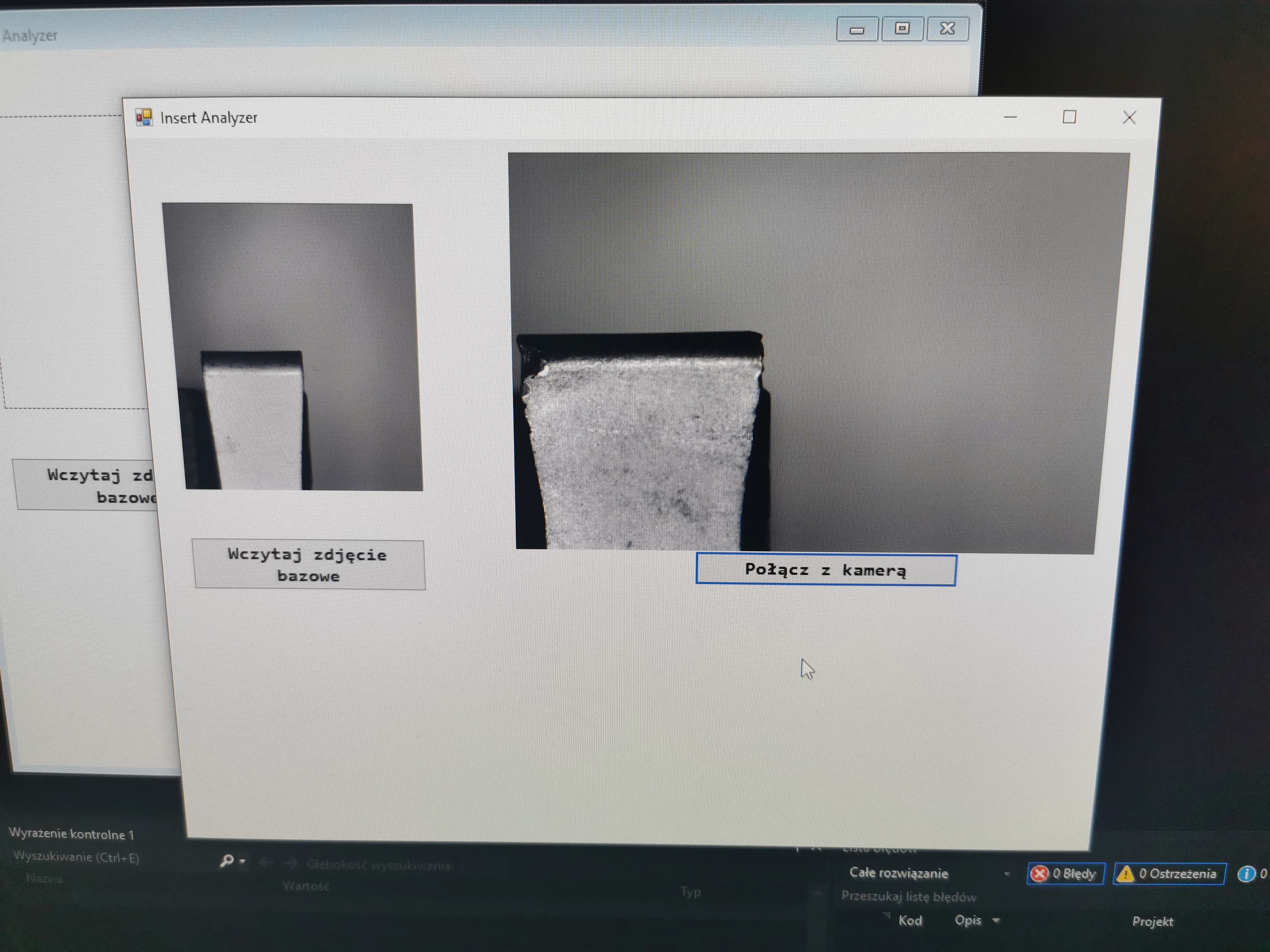

No i 3 podejście to mikroskop DELTA OPTICAL który ZMIAŻDZYŁ rozdzielczością. Niestety żeby nie było za łatwo oprogramowanie nie może w locie analizować płytek więc przydałaby się dodatkowa apka :)

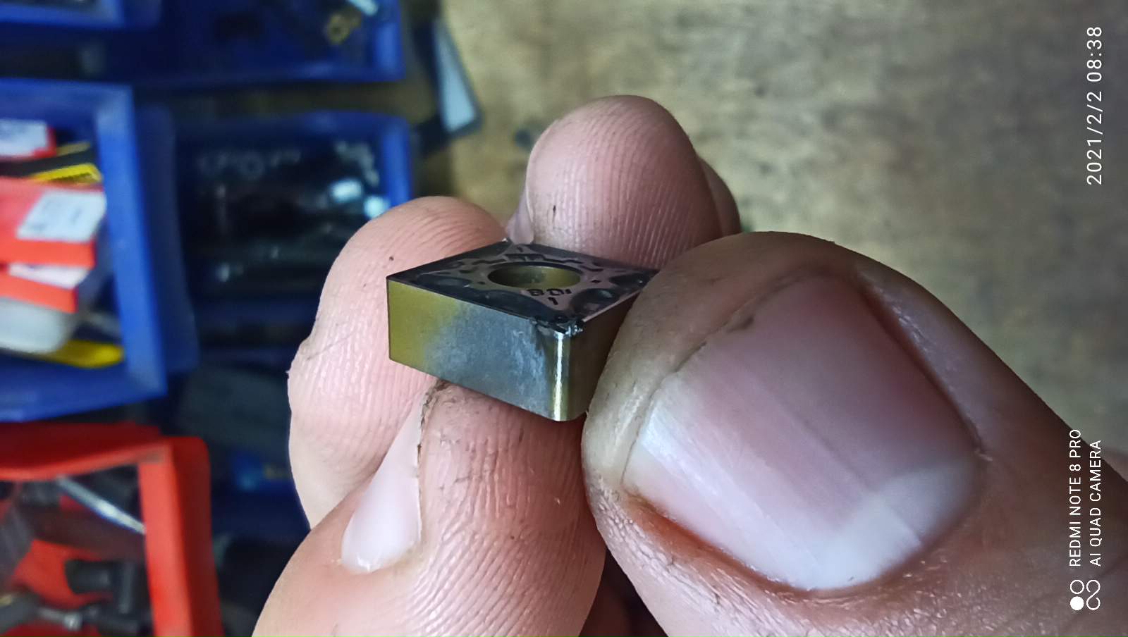

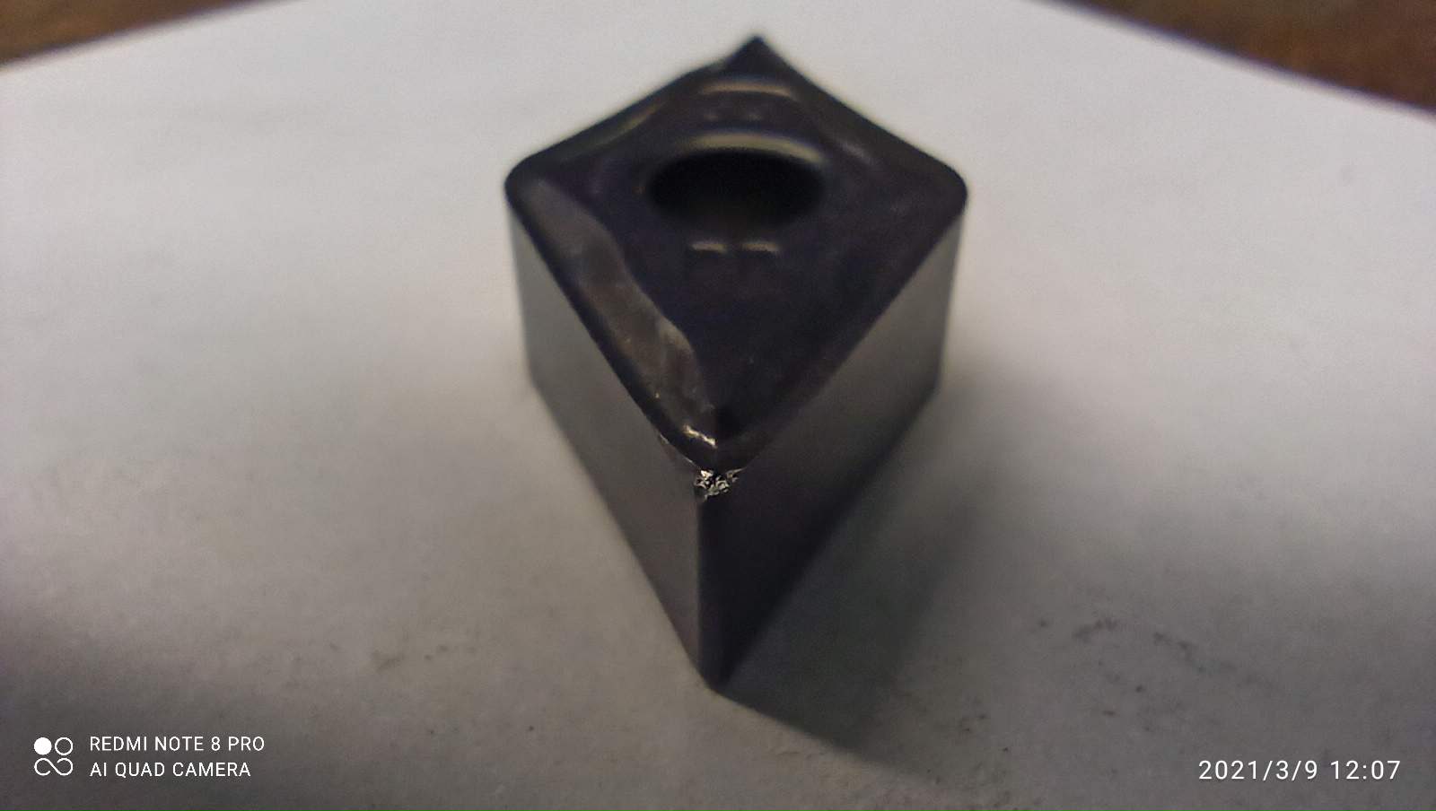

Post napisał: mag999 » 09 mar 2021, 19:08

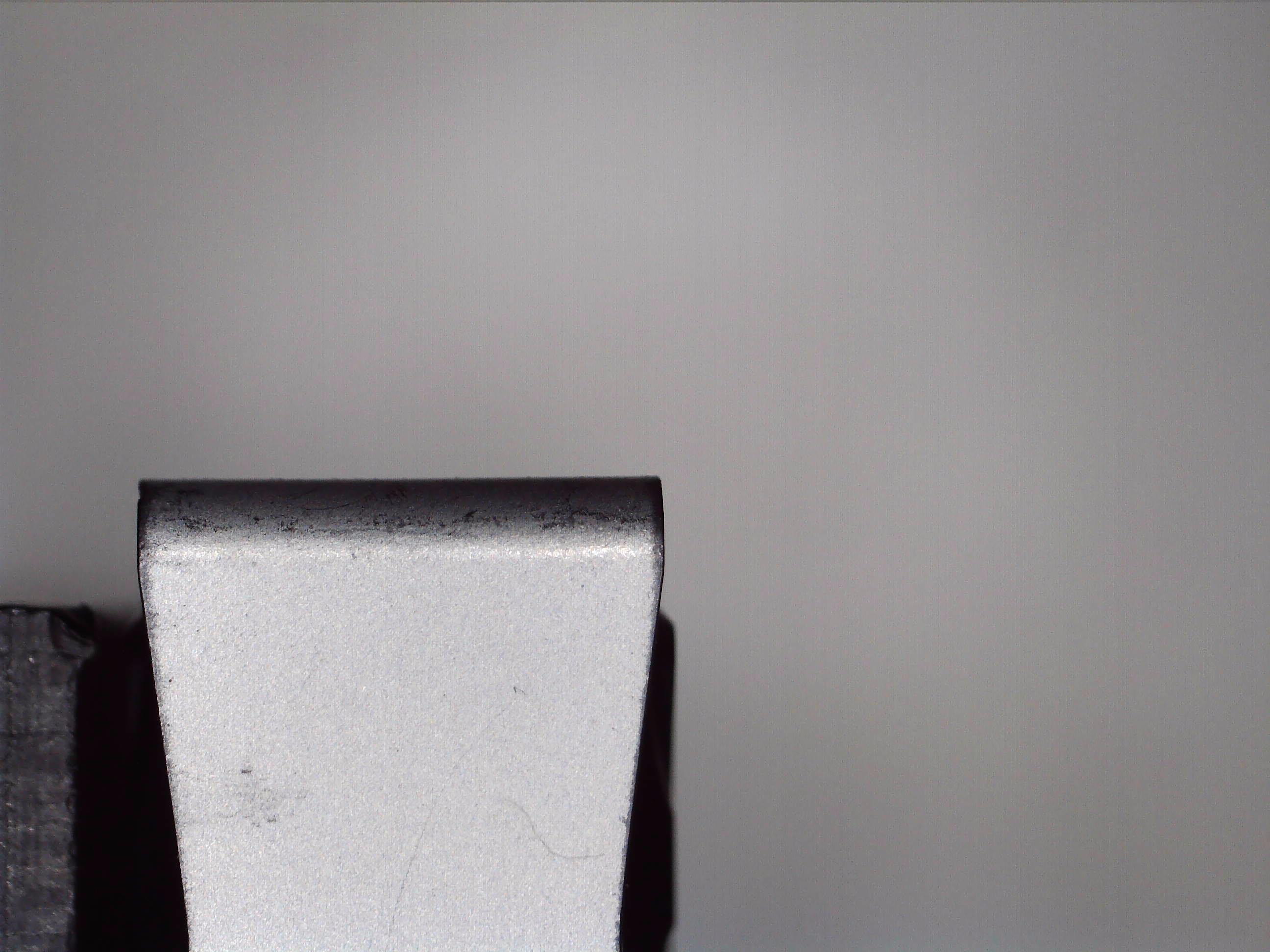

Pierwsze z dziś a drugie jakiś czas temu, kiedy wysyłałem do przedstawiciela handlowego.
Apka pomaga określić rodzaj uszkodzenia. Najlepszym sposobem i tak jest paznoki9:-)
Obrazek Obrazek

Post napisał: MarLip » 11 mar 2021, 06:09
Zacząłem pracę na appką. Do ogarnięcia z funkcjonalności pozostało jeszcze porównanie zdjęć i wyplucie wyników. Potem kosmetyka. Dam znać jeżeli rezultaty będą w jakikolwiek sposób zadowalające.
