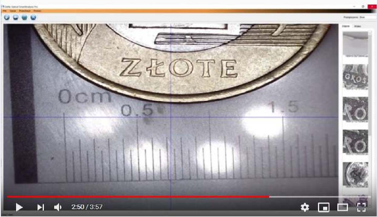

RomanJ4 - czy na zdjęciach które przedstawiłeś z mikroskopu delta te linie i okręgi z wymiarami są rysowane z poziomu programu ?
K.I.S.S - Keep it simple stupid!
Posty w temacie: 10
Posty: 12408
Re: Zużycie płytek tokarskich
Post napisał: RomanJ4 » 05 sty 2020, 16:00
Tak, z programu Delta Optical Smart Analysis Pro, tak jak jest to przedstawione na tym filmie
tyle, że ja robię to nieco inaczej.

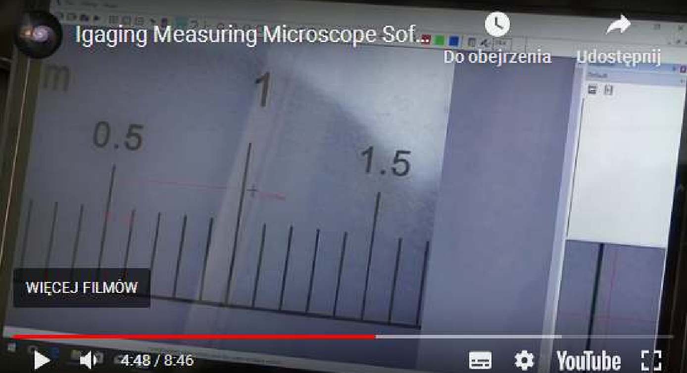

Na początek trzeba powiedzieć, że program fizycznie nie mierzy rzeczywistego przedmiotu tylko odległości między punktami jego obrazu na ekranie, i podaje wymiar według zapisanej uprzednio w programie (w wyniku pomiaru obrazu 1 działki wzornika) skali.
pomiar działki skali z wzornika - tu 0,5mm (0,5-1)
Dlatego nie może się zmienić między tymi pomiarami ustawień mikroskopu(ogniskowej wysokości obiektywu, ) bo zmieni się skala między tymi obrazami, i już porównanie nie będzie prawidłowe
Najpierw wstawiam pod mikroskop obiekt jaki mam mierzyć, reguluje mikroskop tak by pole pomiaru było największe a jednocześnie jak najbardziej wyraziste, blokuję pokrętła statywu by nie zmienić przypadkowo ustawienia,
wyjmuję obiekt i wkładam na to miejsce wzornik z naniesioną skalą*,
zaznaczam działkę podstawową którą zapisuję w programie.
Potem zamiast wzornika podstawiam znów przedmiot i dokonuję pomiaru.
* Uwaga! Jako, że np postawiona na sztorc płytka tokarska ma inną(mniejszą) wysokość mierzonej powierzchni(boku) do obiektywu nawet ponad centymetr niż położona na płasko na stoliku skala do kalibrowania (co przy dużym powiększeniu ma znaczenie), to staramy się by wzornik do skalibrowania był podstawiony mniej więcej na tej samej wysokości (podkładamy pod wzornik jakąś podkładkę itd) co mierzone pole.
Jeżeli wysokość pola mierzonego (niewielkiego) obiektu lub jego części nie jest duża, to nie popełnimy dużego błędu w pomiarze kładąc wzornik wraz z obiektem, i w ten sposób kalibrując.
Kąty miedzy dwoma poprowadzonymi liniami program mierzy bez kalibracji, ale np pola okręgów wylicza z kalibrowanego wcześniej promienia.
Program jest prościutki, i po kilku ćwiczeniach da się połapać co i jak...
