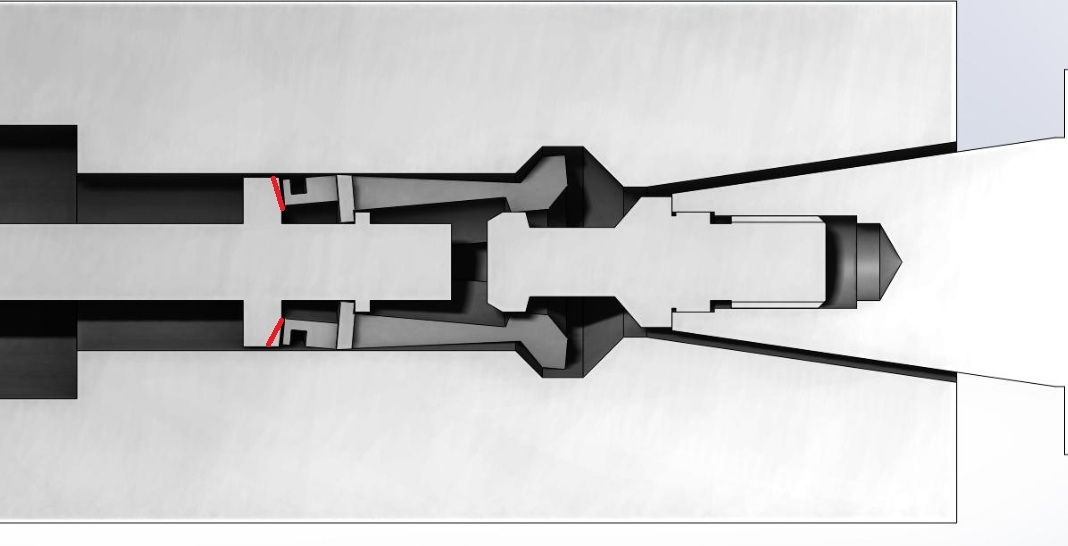

W rzeczywistości łapki jeszcze bardziej się rozjadą więc ściął bym lekko więcej tam gdzie zaznaczyłem tak aby to współgrało. Jak zwiększylibyśmy przekrój łapek to nie trzeba.

Majkel, zielone pole jest niepotrzebne, żółte będzie, ale na razie musi być tak, bo łatwiej jest mi złapać punkty do wiązań :p Czerwone kółko zaraz Ci wrzucę z w widoku przekroju.
Zielona linia jest ok;) zaraz zobaczysz na przekroju, a niebieską sobie policz, średnica grzybka 13mm, fi przewężenia 9, czyli 2mm na stronę, kąt 75*. Chwytak chwyta grzybek z luzem 0,2mm (zaraz to zilustruje) co daje jakieś 1,8mm kontaktu na pierścieniu, jak sprawdzałem to całkowite pole kontaktu 4 szczęk i grzybka wynosi 48mm2.
MESa prawdę nam powie...

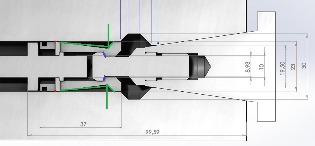

Post napisał: majkel1987 » 03 sty 2014, 00:03
Jak zaciśnie się na grzybku to się wyprostuje. Ważne aby nie było za daleko od ścianki na szpilce bo zejdzie więcej. Ważne aby odległość nie była większa niż długość (szerokość) zawiasów bo spadnie.
[ Dodano: 2014-01-03, 00:04 ]
dragon44 pisze:a niebieską sobie policz
Spoko tak na szybko pisałem i zapomniałem ok 2,13mm :)

Post napisał: majkel1987 » 03 sty 2014, 00:07
dragon44 pisze:średnica grzybka 13mm, fi przewężenia 9
Czyli jednak większy... To łapki nie są za gróbe
[ Dodano: 2014-01-03, 00:14 ]
Co do zielonego to chodziło mi tylko o to, leciutko. Ta długość to ważna jest w pionie jeśli będzie o 0,1 0,2mm większa od pionowej niebieskiej to jest tak idealnie pasowane aby grzybek przeszedł.
Tu ważne raczej promieniowe długości, nie wypadkowe (po kącie)Obrazek

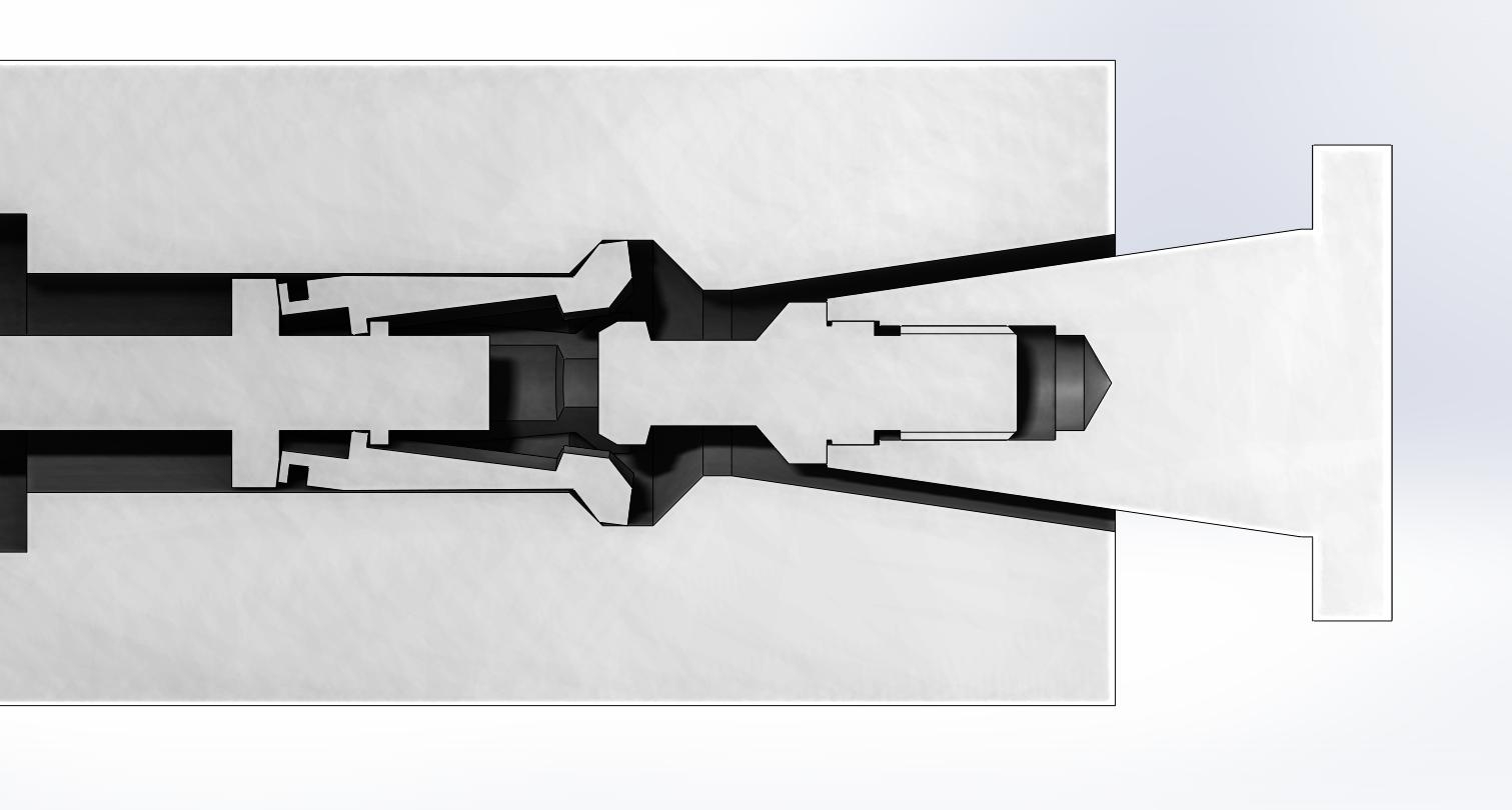

Post napisał: dragon44 » 03 sty 2014, 00:15
majkel1987 pisze:
Pisałem wcześniej że robię grzybek według din 69872
Przekrój:
[ Dodano: 2014-01-03, 00:16 ]
i grzybek ładnie przechodzi, pisałem już! 0,58mm

Post napisał: majkel1987 » 03 sty 2014, 00:18
Po jednej stronie.
Można to zmniejszyć
