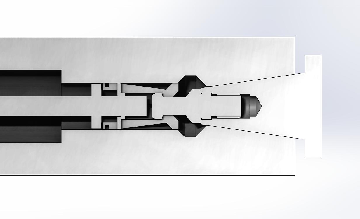

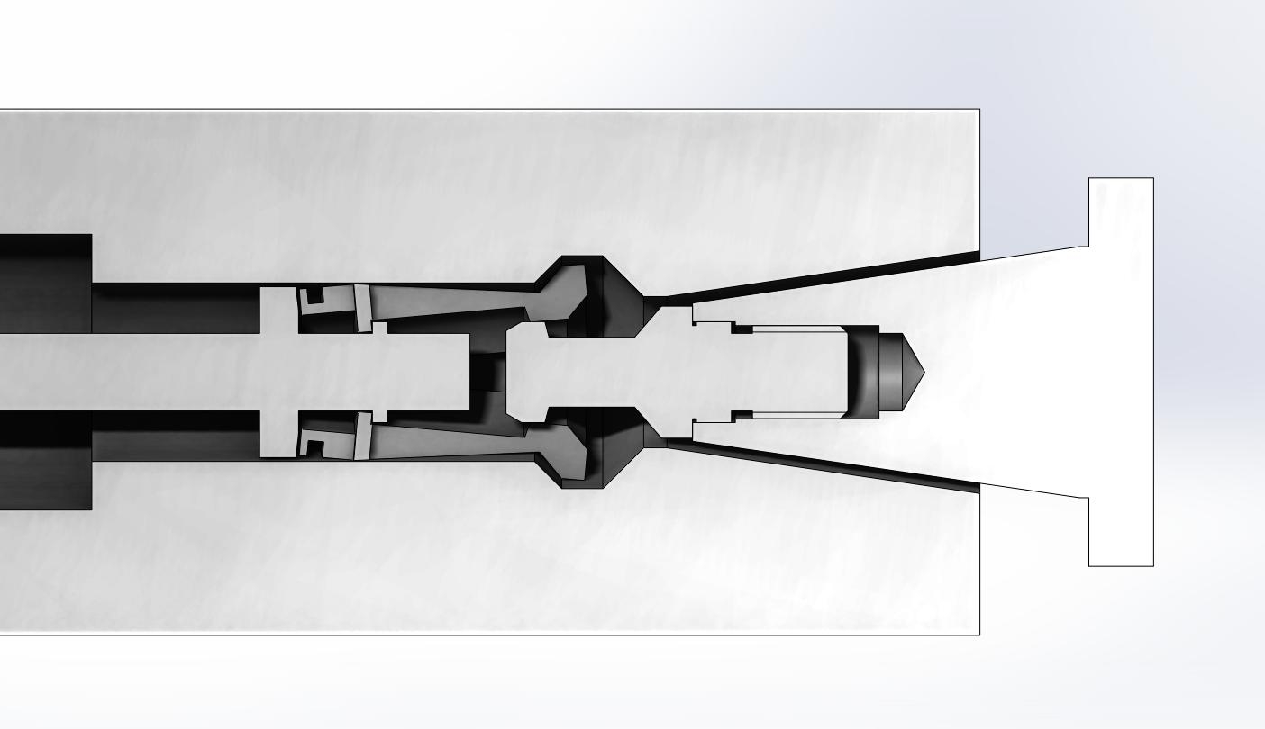

Zanixi przeanalizuj jeszcze raz to co mowisz na temat gięcia. Wg mnie większy moment gnący będzie jak sie to przesunie jak mowisz. To przesunięcie któe jest teraz tworzy moment gnący przeciwny do tego wytwarzanego przez grzybek. Wiec ja uwazam ze jest ok. Poprawka przewezenia na gnieździe chwytaka, promienie i projekt samego chwytaka uznałbym za skonczony.
Na szpilke nie maja prawa działać siły sciskające, wiec wyboczenia tez sie nie ma co obawiac. Jedyna sciskająca jaka sie moze pojawic to sila w przypadku zapieczenia oprawki. Biorac pod uwage mozliwosci siłownika nie ma sie o co obawiać.
Ktos pytał czemu wykonanie oprawki chwytaka i szpilki jako 2 elementy będzie tansze. Ano z prostej przyczyny - szpilke sie utoczy na konwencjonalnej tokarce bez problemów, więc z miejsca dużo nizsze koszta roboczogodziny, na dodatek mniej materiału we wióry i mniej skomplikowanego toczenia z uwagi na sztywność szpilki.

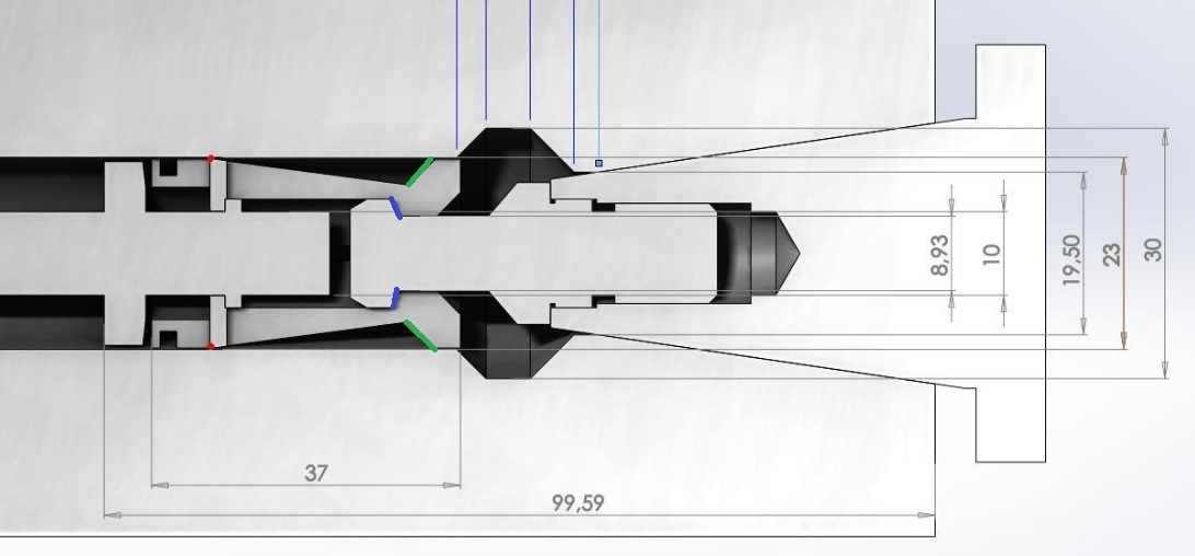

Posłuchałem Zienka, dzięki czemu że tak powiem inżyniersko "jest lepiej":
Brak przenikania. Pomiędzy chwytakiem a szpilką jest luz, minimalny ale jest.
Rysunki z wymiarami zrobię później
Zrobiłbym analizę MES ale się okazało że moja wersja SW jeszcze tego nie potrafi, muszę ją nauczyć, albo wymienić :p hehe
no to teraz sprężynki, na chwile obecną skok to około 7mm, średnica chwytaka to 23mm, trzeba zrobić poszerzenia na podkładkę zapierającą sprężyny, minimum te 2mm na stronę, przez co sprężyny mogą mieć średnice 27mm, a jak damy podkładkę 3mm na stronę to 29mm.

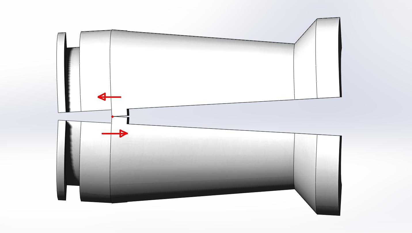

No i jeszcze jedno "issue". Im "zawias" dalej od końcówki całej naszej koronki, tym większa możliwość wypadnięcia obrączki trzymającej płatki chwytaka.
Dlatego ten "próg" czy "zawias" na płatkach moim zdaniem powinien być możliwie daleko w głębi - czyli po lewej stronie biorąc pod uwagę orientację ostatnich obrazków. Czyli mniej więcej tak jak już to zostało narysowane przez Dragona post wyżej.

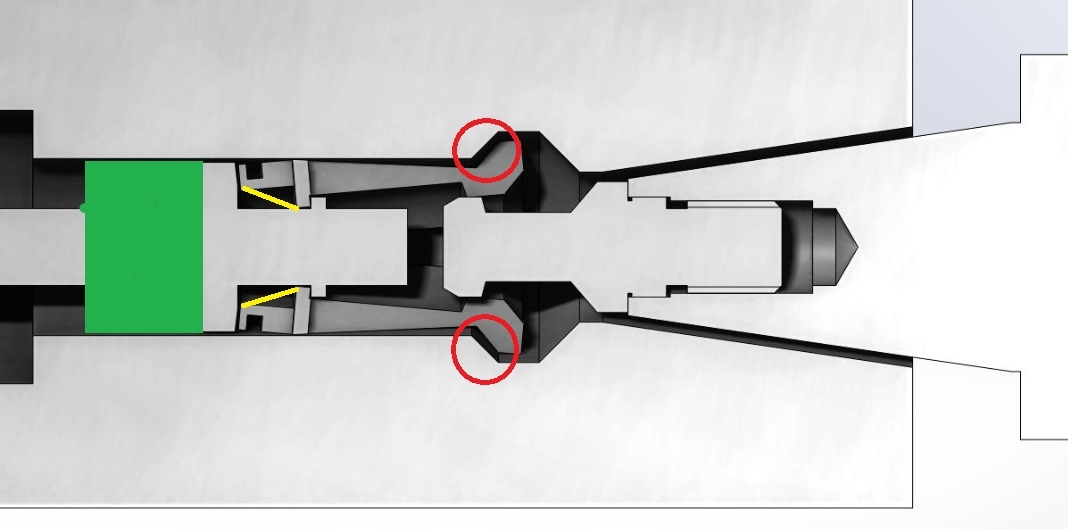

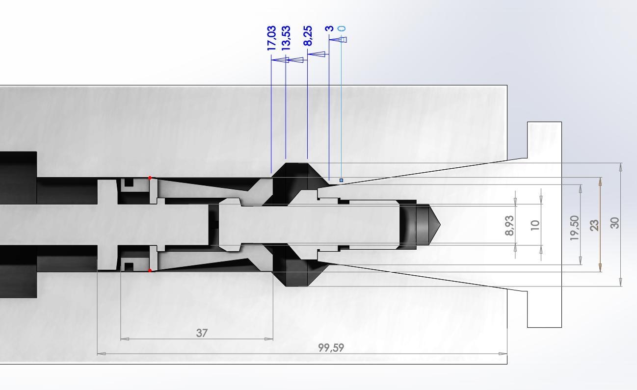

Mówiłem aby kształt zmienić
Ja bym jeszcze powiększył ciało na szpilce, poprawił kąty na czerwono i wypełnił tył łapek zrobił takie całe jak żółta linia. Jest ok, chociaż byłbym za zmniejszeniem średnicy gniazda tak jak pisałem
Może być, teraz MESa zobaczyć trzeba. Łapki wydają mi się zbyt cienkie ale to trzeba zrobić próby.
[ Dodano: 2014-01-02, 23:49 ]
Jaka jest długość zielona i niebieska?? Wydaje mi się że można lekko pogrubić łapki, dałeś tam chyba dość spory zapas (lekko za duży)
