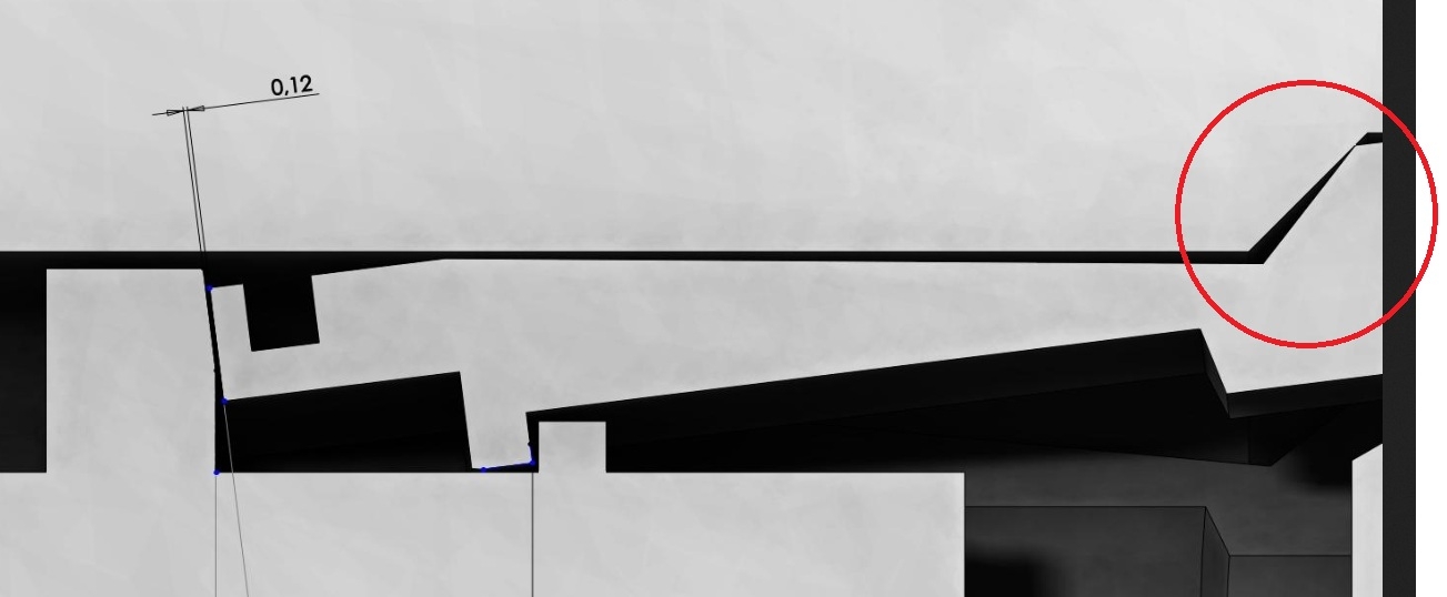

Machnij tą skośną scianke jak pisal majkel (i prezentowal na zółto na fotkach), wrzuc z miejsca promienie r0,5 wszedzie gdzie pisałem i zarzuć igsy na forum. Postaram sie troche to pomesowac z kumplem w abaqusie (moduly mes solidow sa troche slabe, nie uwzglednią różnych rodzajów podparcia które tu występują).

jak poprawisz ten kąt to długości, kąt na ściance oporowej szpilki się zmieni i Twoje magiczne 0,58mm luzu łapki-grzybek na nie wiele więcej
[ Dodano: 2014-01-03, 00:45 ]
Tylko nie zmieniaj go tak jak zielona linia bo zmniejszysz przekrój łapki. Zrób jak jest na niebiesko. Trochę będzie trzeba poskracać niektóre elementy, albo wydłużyć gniazdo
[ Dodano: 2014-01-03, 00:55 ]
Jeszcze jedno pytanko. Damy tu po skosie?? Ale tak aby się spasowaŁo na zamkniętym
[ Dodano: 2014-01-03, 00:58 ]
Te żółte linie, co pokazałem wcześniej, zrób kiedy jest otwartym. Będziesz miał pewność, że będzie jak trzeba, ale pewnie to wiesz
[ Dodano: 2014-01-03, 01:36 ]
Jeśli zetniemy ścianki czerwone, tak aby pasowały się przy zamkniętym, to na otwartym cała łapka przesunie się tak jak żółta strzałka o różnicę stykania się narożników tak jak pokazałem na fioletowo. Trzeba będzie powiększyć odległość zieloną i powiększyć skok szpilki tak aby łapka w strefie niebieskiej otworzyła się do końca. długości takie jak różnica fioletowa Opcja do przemyślenia, ale pewniejsze trzymanie się uchwytu i zmniejszenie ryzyka wyrobienia się powieżchni czerwonych. Jeśli wyrobią się, mało prawdopodobne ale...., to może się chwytak rozjeżdżać w gnieździe.

Jeszcze jedno. Teraz na rozwartym masz długości 0,12 i 0,17mm. Jeśli uchwyt będzie pchany przez szpilkę to 0,12 będzie na 0 a 0,17 powiększy się o 0,12 na 0,29. Teraz pisząc to skumałem że odległość fioletowa może się zniwelować i wyjdzie tak jak trzeba bez niepotrzebnych zmian skoku i długości o których pisałem wcześniej.
[ Dodano: 2014-01-03, 01:53 ]
Zrób tą prezentację na maksymalnym rozjeżdżaniu się elementów. Będziemy wiedzieć dokładnie na 0mm gdzie się styka całą powierzchnią a gdzie narożnikami, teraz masz różnice odległości w miejscach gdzie w realu ich nie będzie, w tedy poprawimy wszystko na tip top
[ Dodano: 2014-01-03, 02:09 ]
Zauważyłem coś co może wam umkneło (nie wiem czy wszyscy widzieli). Na każdym projekcie mamy zwężenie w gnieździe które niweluje luz na chwytaku!!! Tak jak pisałem nie podoba mi się tam luz i też pisałem o takim zwężeniu. Po drugie te chwytaki nie mają sprężyn, odgina się to na tym zwężeniu dzięki małemy dzyndzelkowi na krótszym ramieniu łapki. Bardzo mi się to podoba. Idealne pasowanie, bez sprężyny.
