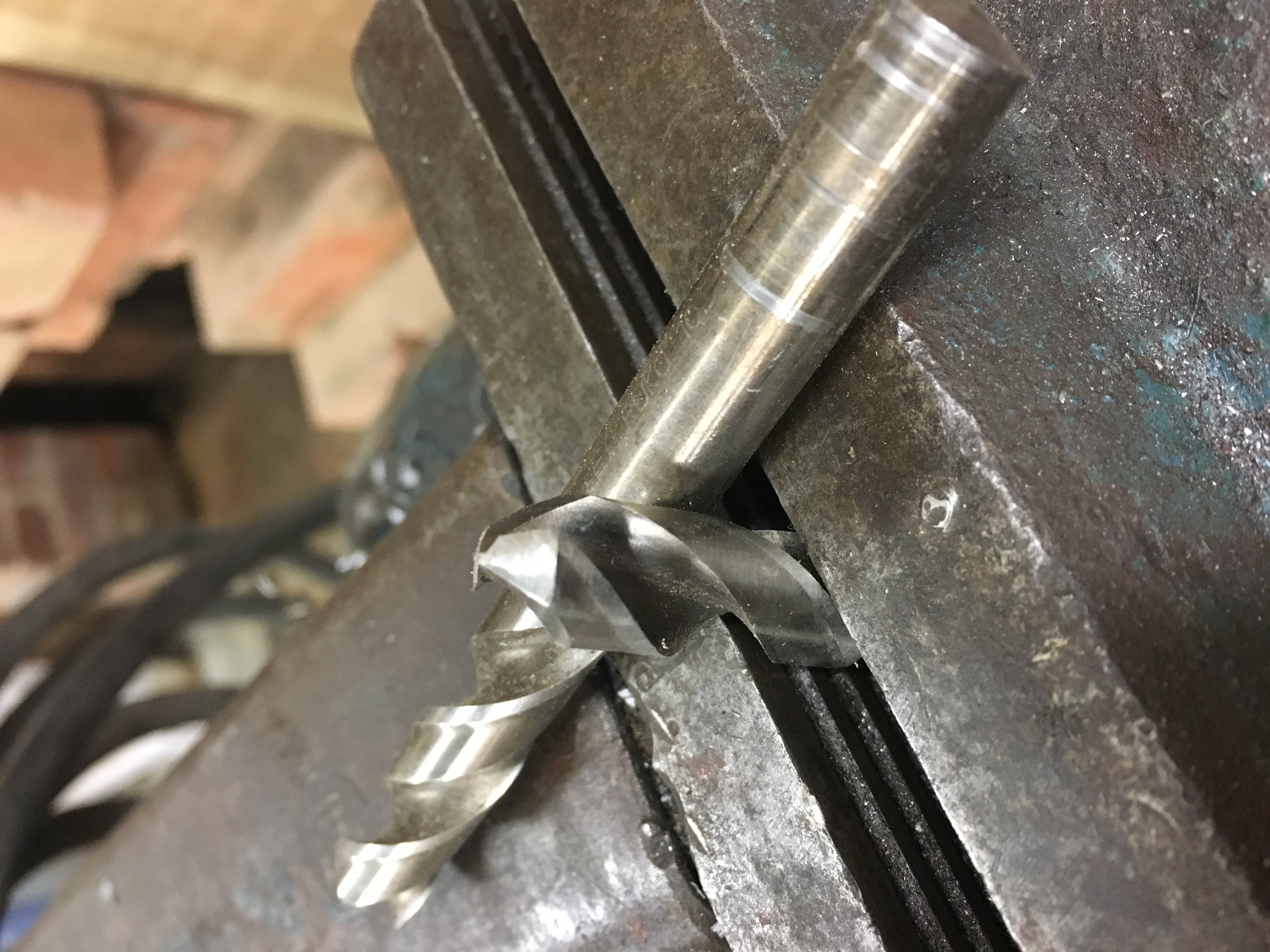

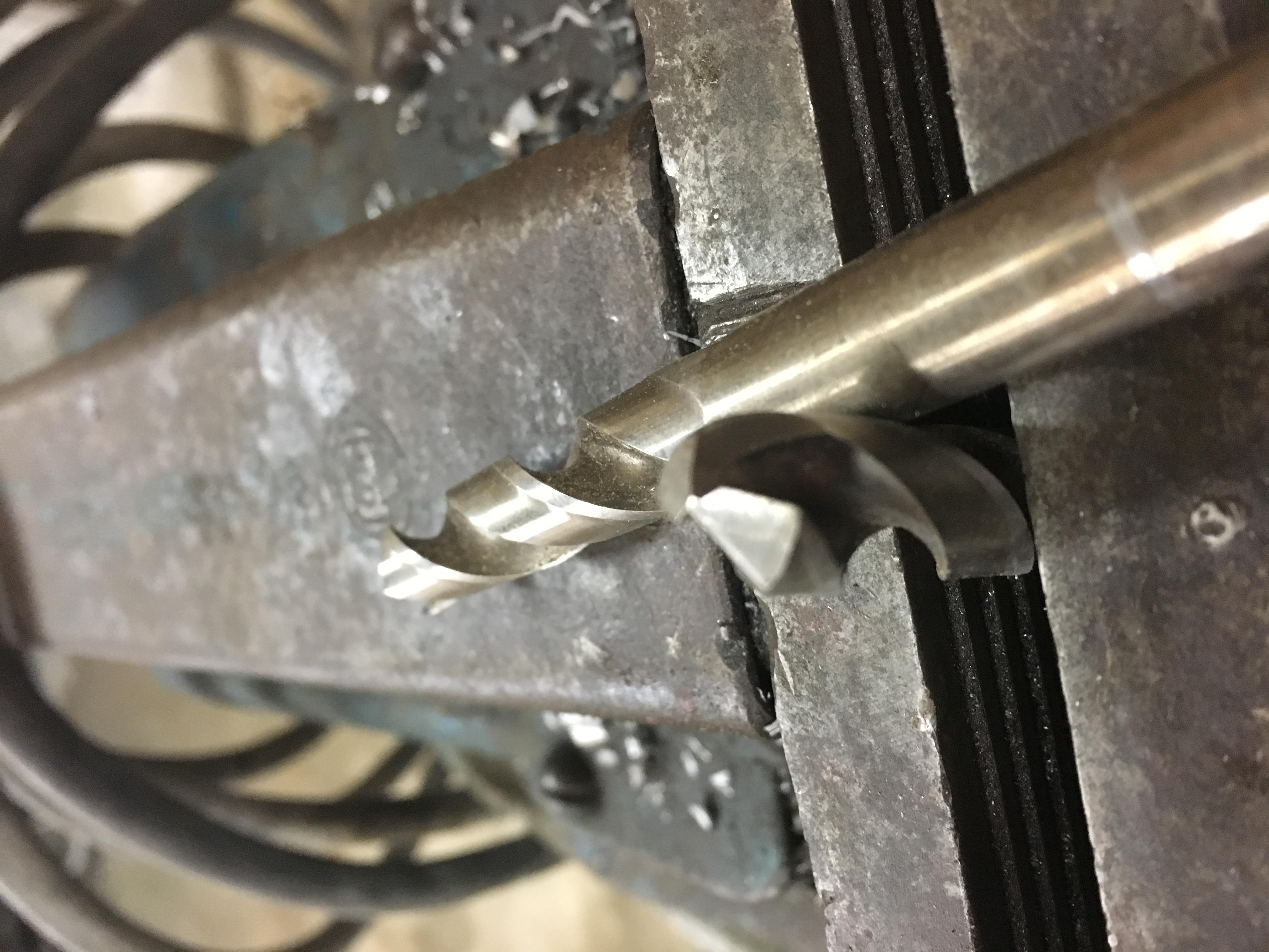

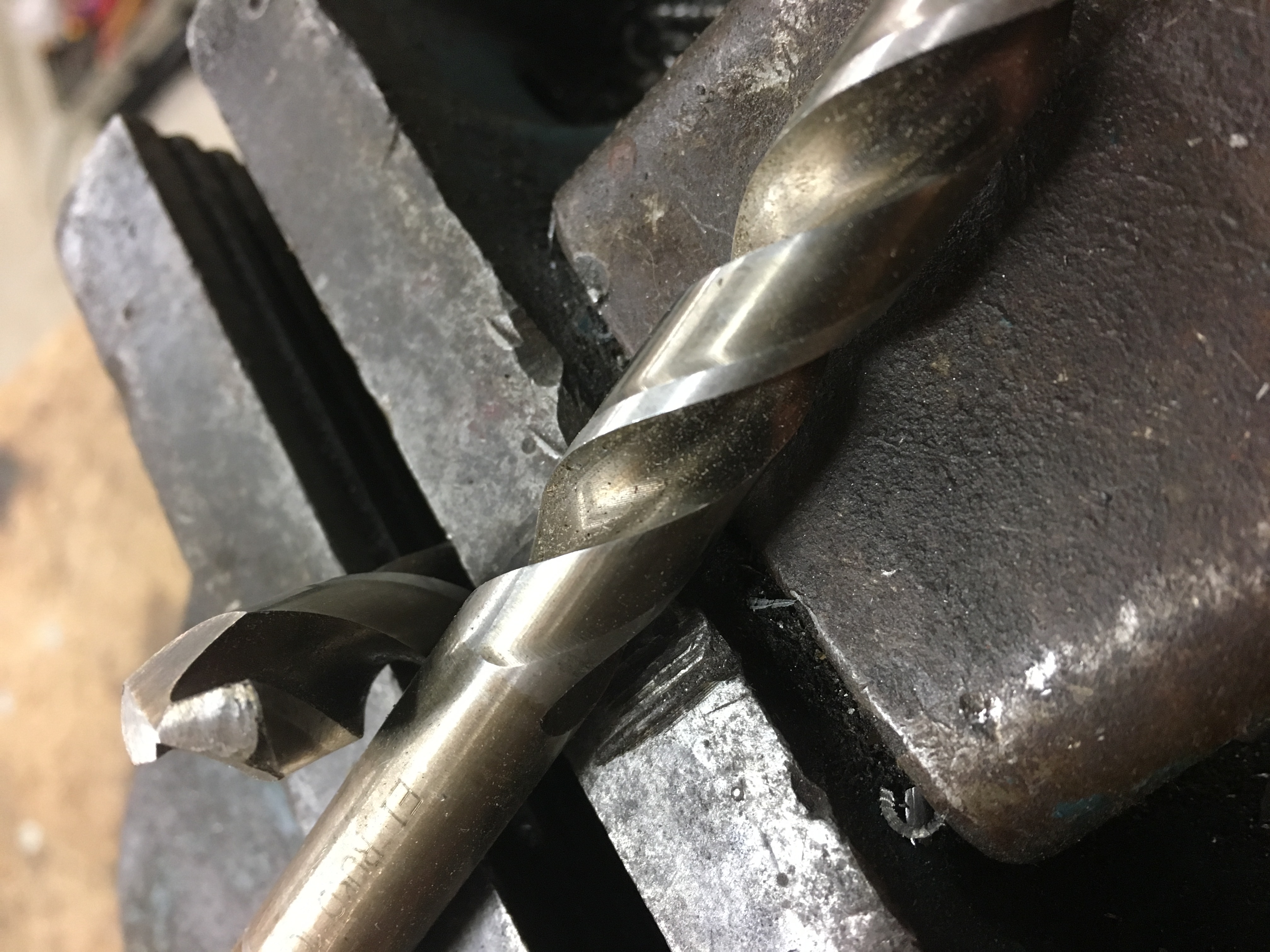

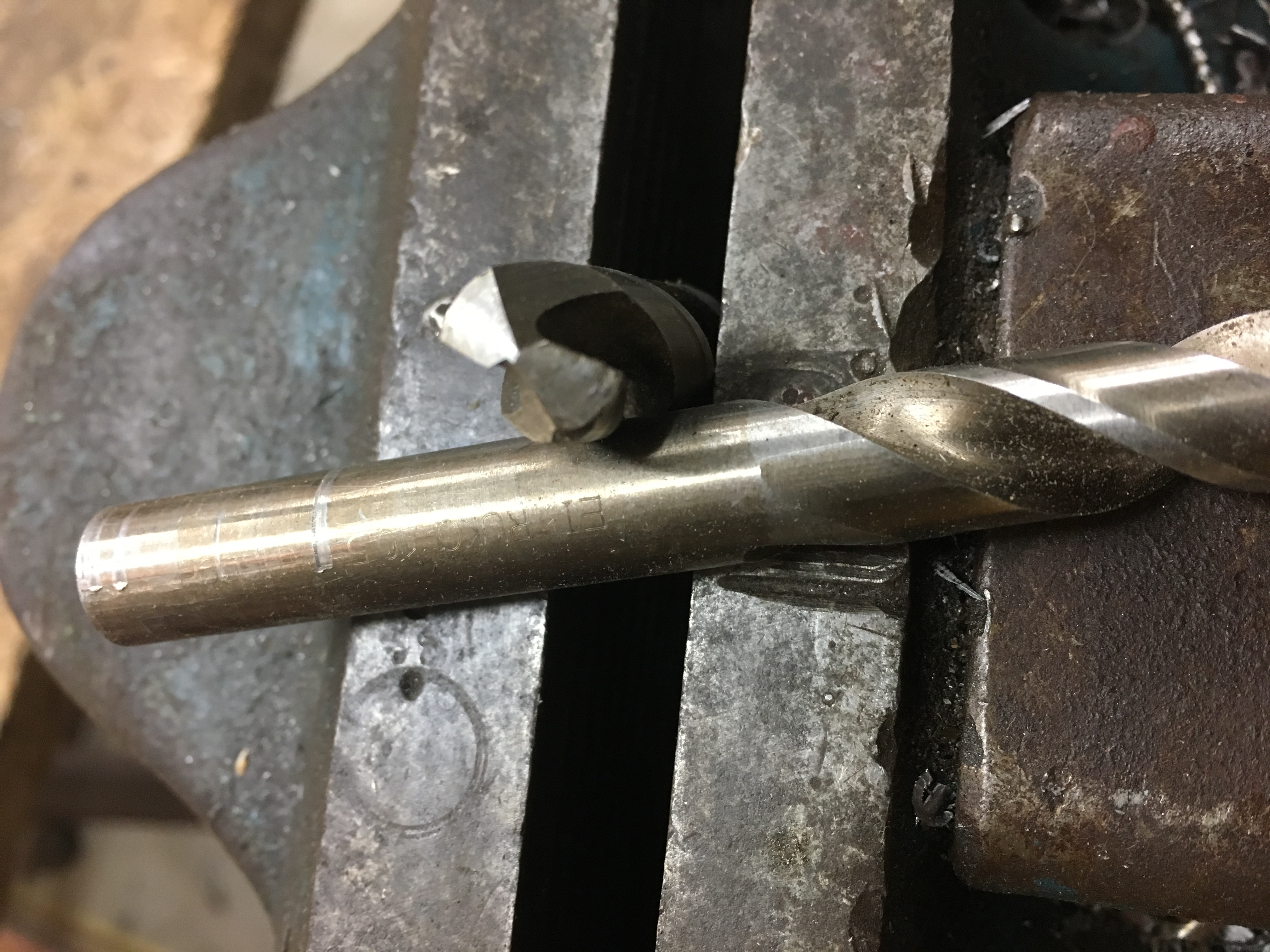

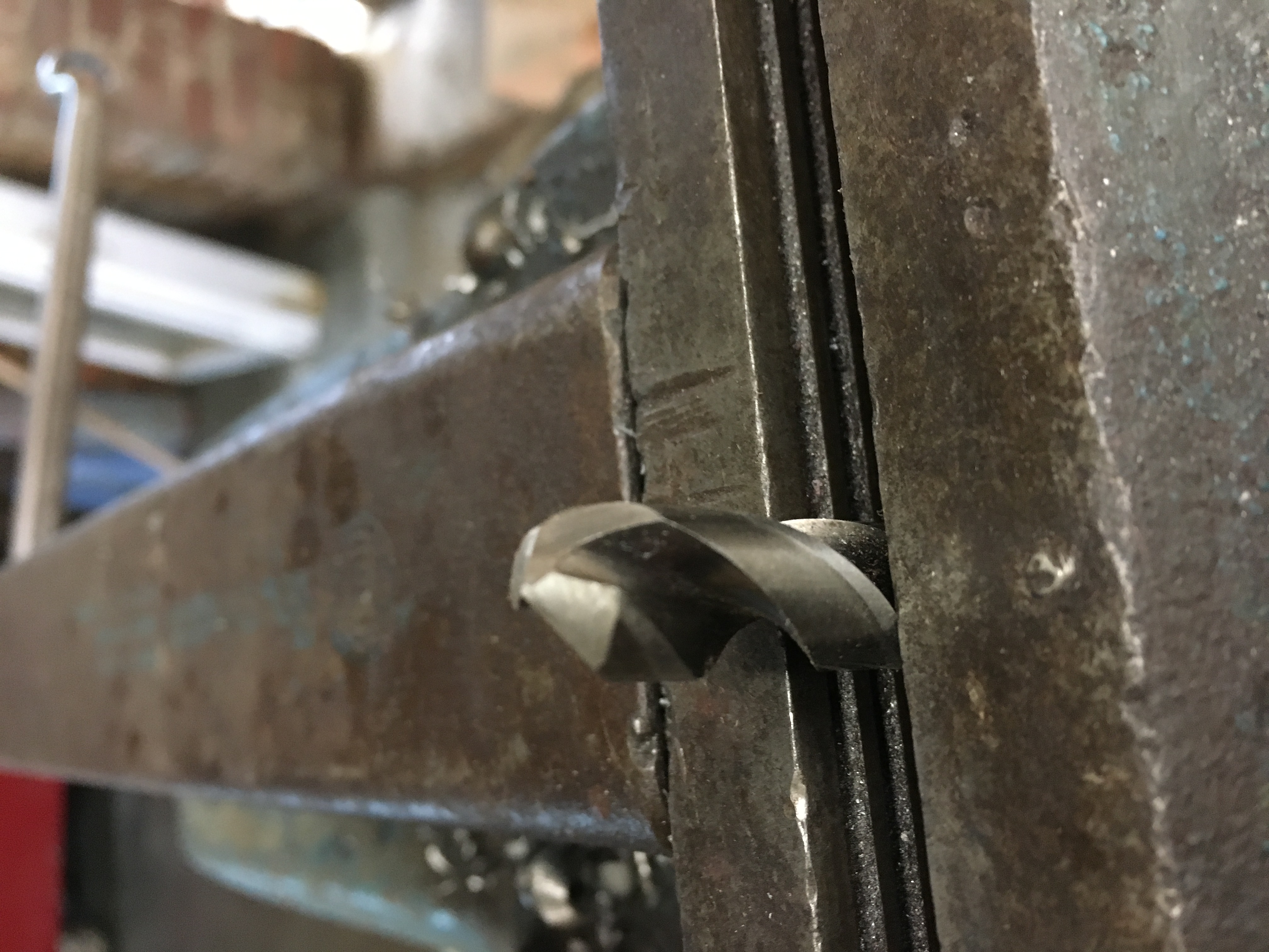

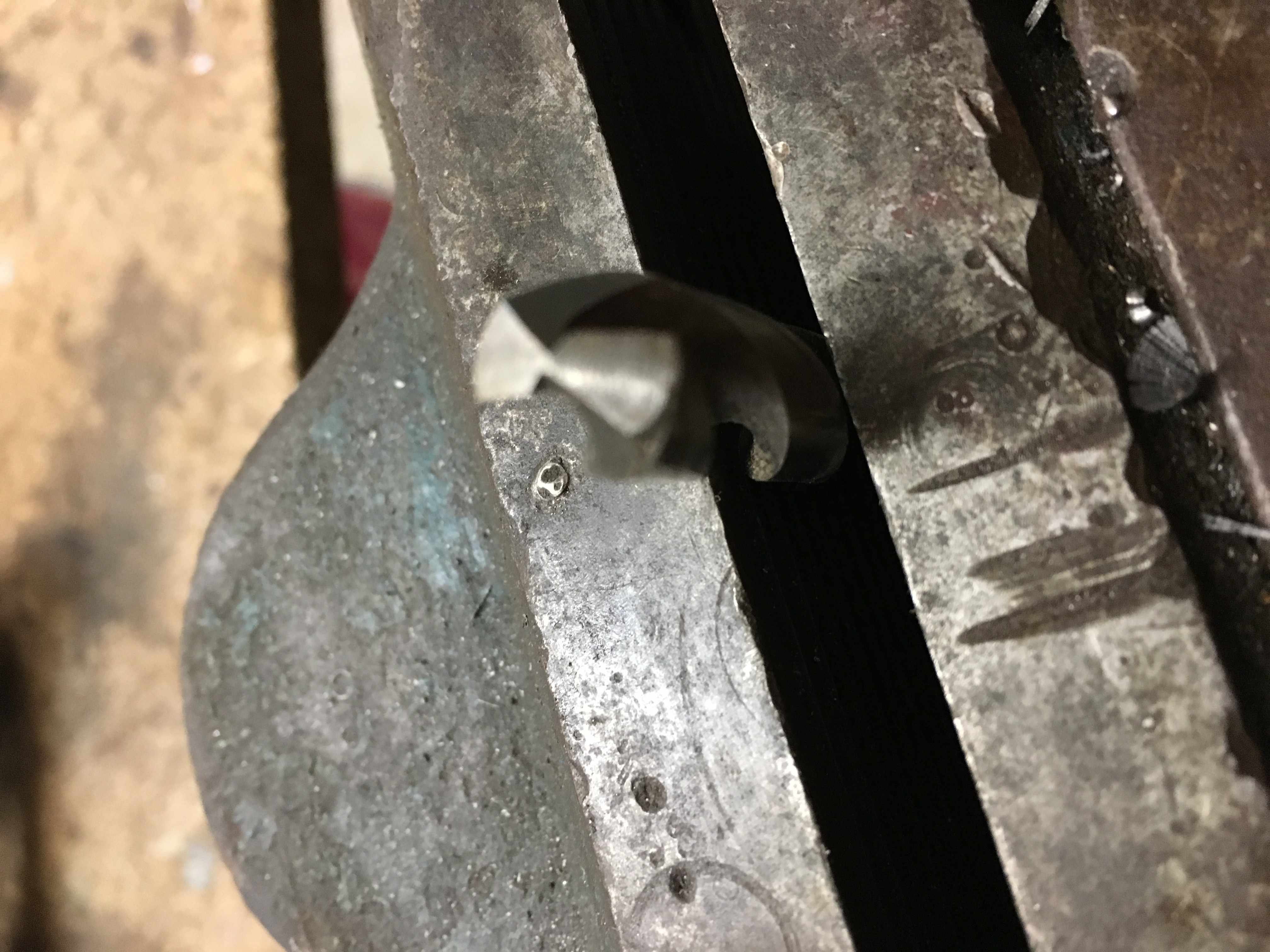

Wyslij zdjecie z bliska pokazujace jak jest naostrzone to wiertlo. Zrob kilka zdjec od czola, z boku I pod katem zeby bylo widac szczegoly. Ale nie peknietego tylko zwyklego wiertla jakim wiercisz.

Luzu wzdłużnego na wrzecionie nie stwierdzono. Skłaniam się bardziej ku temu, że wiertło było źle naostrzone, albo siedziało nierówno w uchwycie przez te zadziory. Tutaj zdjęcia:
Zastanawia mnie tylko jedno, żadne z wierteł nie pękło nigdy przy wierceniu z ręki, czy rozwiercaniu otworów "na chama", tylko właśnie na wiertarce stacjonarnej.

Bo ręka "dylatowała" bicie, a wiertła 8 czy 10 nie tak łatwo złamać... Podejrzewam, że gdyby materiał miał możność swobodnego "pływania" po stoliku, to też może by się nie łamały...
