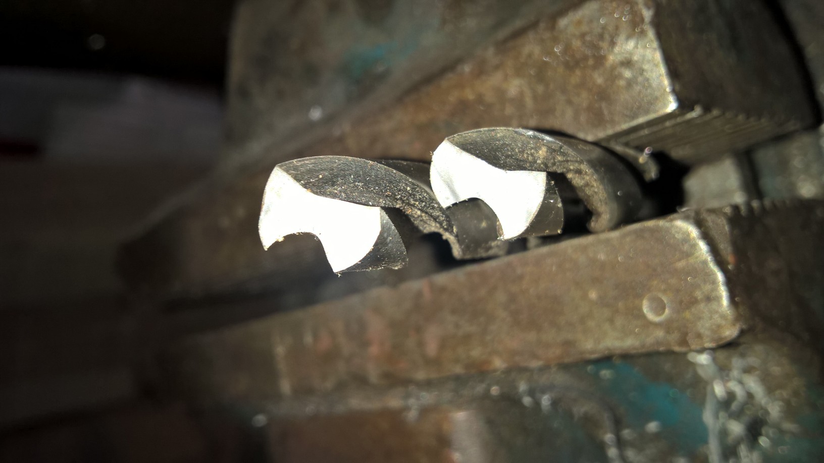

Wiertła to komplet Ruko HSSE-Co5 25szt. 1-13mm kupione w 2009 roku. Do tego czasu nie mogłem o nich złego słowa powiedzieć. Wielokrotnie ostrzone, używane w wiertarkach ręcznych i kolumnowej, zawsze z chłodziwem. Od jakichś 6 miesiecy wiertła zaczeły pękać podczas wiercenia, głównie większe rozmiary, ale 6mm też się zdarzyło. I teraz pytanie co się może dziać. Nie wiem, oduczyłem się wiercić czy co? Rozumiem jak się złamie wiertło przy wierceniu z ręki, ale dzisiaj pękło kolejne 10,5mm na wiertarce kolumnowej przy przechodzeniu przez materiał, zwykła czarna stal, ścianka 2mm! Bicie na uchwycie mniej niż 0,05mm.
Ma ktoś podbne doświadczenia?
Tomek
Ps. Dodam jeszcze, że powierzchnia pęknięcia jest idealnie gładka i ma kolor biały. Wygląda jak plastik

Wygląda na to , że gwarancja ich się skończyła.
..... , a tak na poważnie - pewnie przechartowane.

Może za ostro naostrzone i przy wychodzeniu z materiału zarywa głęboko nagle i się łamie. Winny może też być luz na dźwigni lub korbie którą dociskasz wiertło do obrabianego materiału. Mocno wysłużone wiertła mogą mieć też już zużyte pióra i wiercą stożek co w połączeniu z luzami i przewiercaniem się na wylot daje nam zaklinowanie się i ułamanie wiertła. Łatwo to stwierdzić bo wyraźnie wiertło piszczy przy przewierceniu się na wylot i dalszym zagłębianiu wiertła w otworze. Wiertło powinno skrawać tylko czołem a nie swoją średnicą. Jedyny ratunek wtedy to uciąć wiertło w połowie i zaostrzyć takiego ogryzka.

Samo pęknięcie wygląda tak:
Sam moment pęknięcia można porównać do pękania ucha w kubku porcelanowym, pyk i koniec wiertło zostaje w materiale. Zawsze wygląda to w ten sam sposób.
Może rzeczywiście "gwarancja" się skończyła i czas na nowy komplet.
W każdym wierle wygląda to identycznie. Nie pokusiłem się nigdy o pomierzenie tego pęknięcia, ale wygląda że zawsze pęka pod tym samym kątem. Sam moment pęknięcia można porównać do pękania ucha w kubku porcelanowym, pyk i koniec wiertło zostaje w materiale. Zawsze wygląda to w ten sam sposób.

wiertło samo nawierca materiał, czy ma zrobiony otwór(punkt) prowadzący? (jeśli tak to może wierci otwór nie w osi z wrzecionem, sprawdź igłą).
Możesz też sprawdzić czy wiertarka jest sztywna mocując sztywny pręt zamiast wiertła, i bez obrotów naciskać nim na imadło, podstawiając przedtem pod głowicę czujnik. Nie może pokazywać podnoszenia głowicy przy naciskaniu. Może masz luz na kolumnie albo tulei w głowicy...
P.S. Na tych zdjęciach nie widać struktury przełomu, są za silnie oświetlone fleszem.
to możliwe dla cieńszych wierteł, zwłaszcza jak wrzeciono ma luz wzdłużny lub materiał się ugina(blacha, mocowanie), ale przy przejściu w materiale ≠2mm grube wiertło(10,5) co najwyżej może poszczerbić rogi, a nie złamać...przy wychodzeniu z materiału zarywa głęboko nagle i się łamie.

Dziękuję za sugestię. Sprawdzę luz wzdłużny i dam znać, prawdę mówiac skupiłem się na poprzecznym.
Dodam tylko jeszcze, że na tej wiertarce używam też zwykłych wierteł HSS i nie zdażyło mi się, żeby wiertło pękło. Ale mam wrażenie, że HSS są jakby bardziej "elastyczne".

Z pewnością "zwykłe" stale szybkotnące są elastyczniejsze, kobalt przyczynia się do podniesienia twardości, ale jednocześnie pośrednio za wynikającą z tego większą kruchość. A w jaki sposób?
