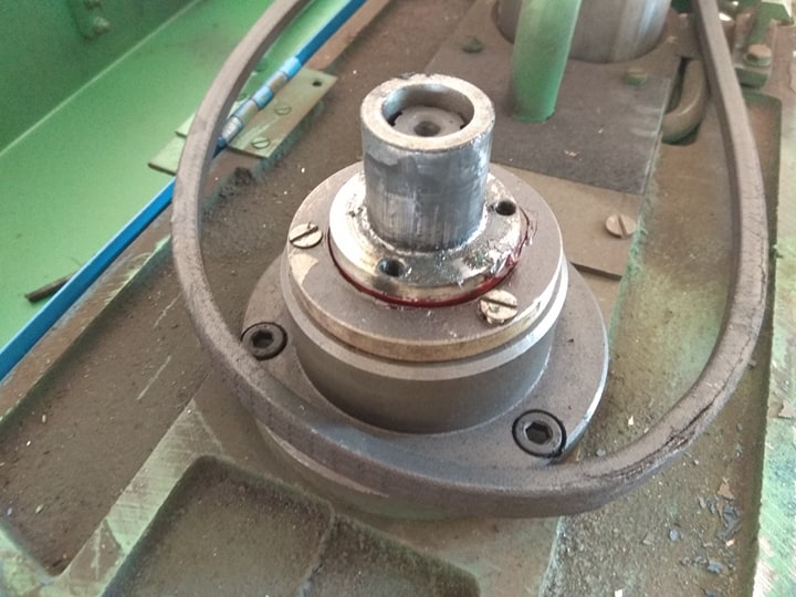

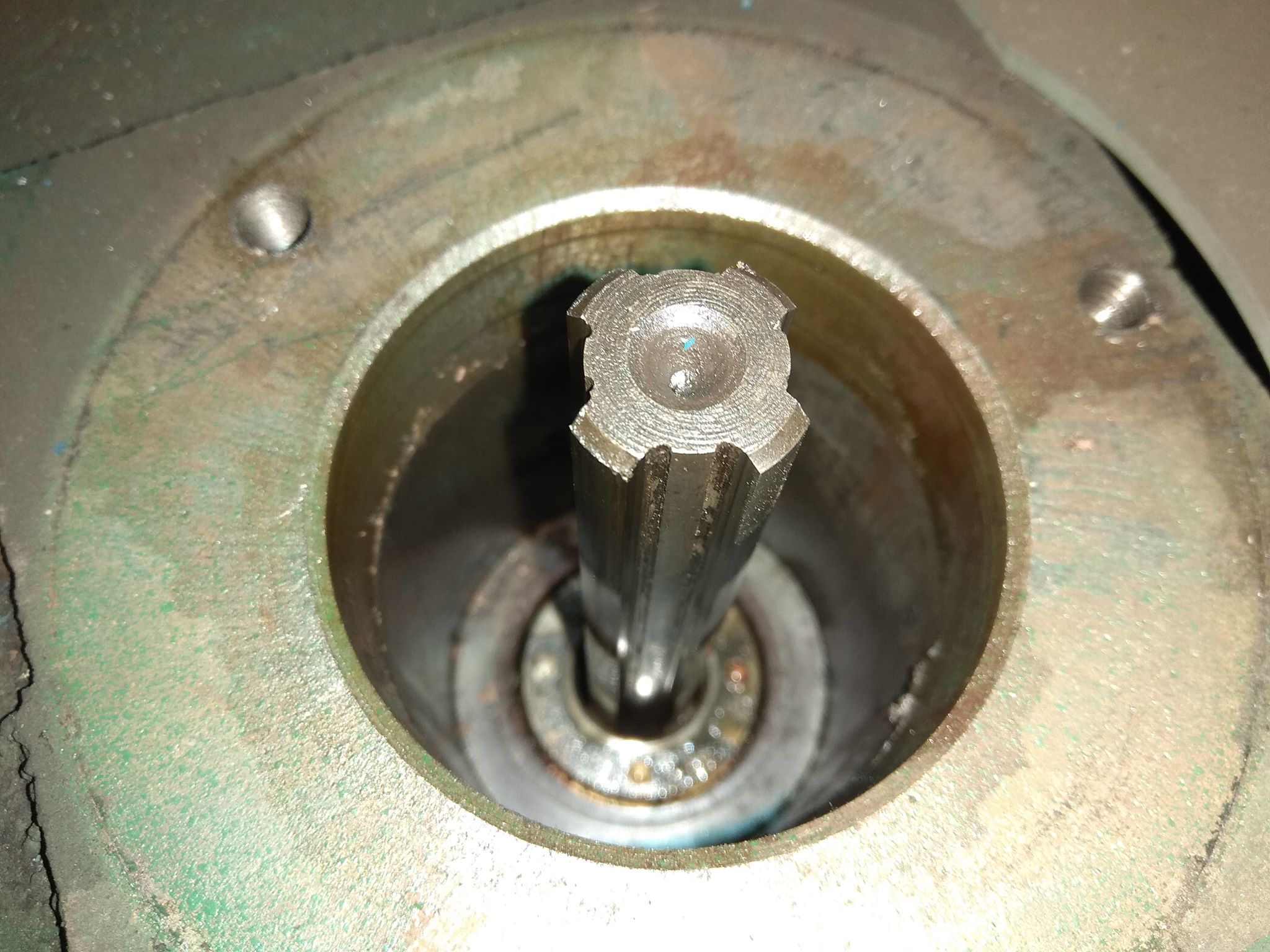

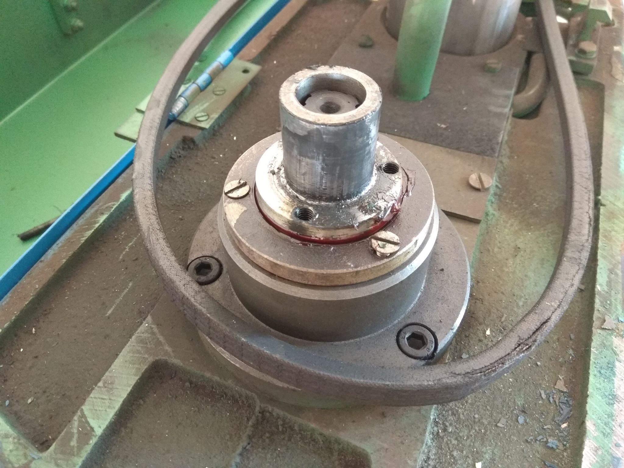

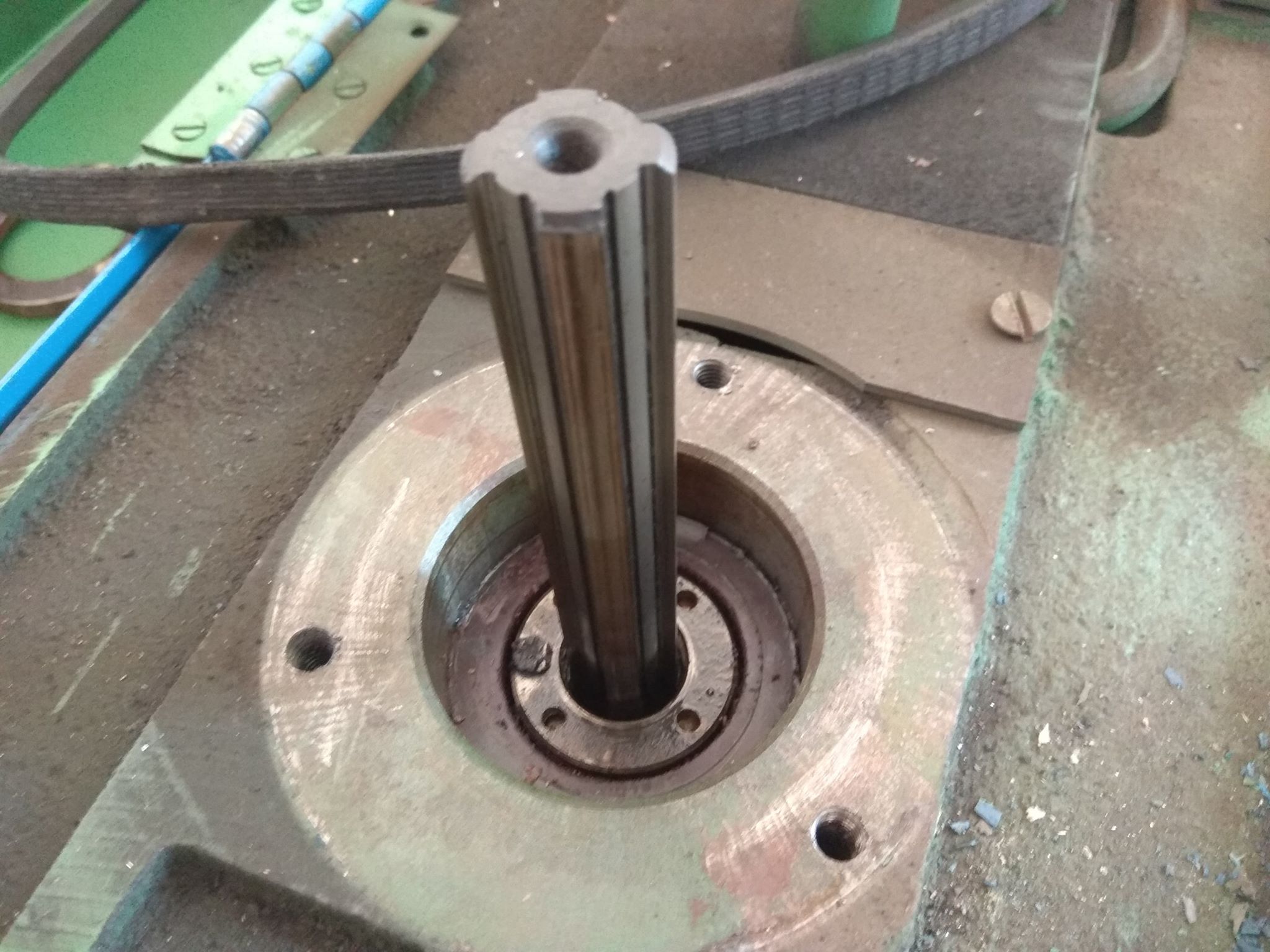

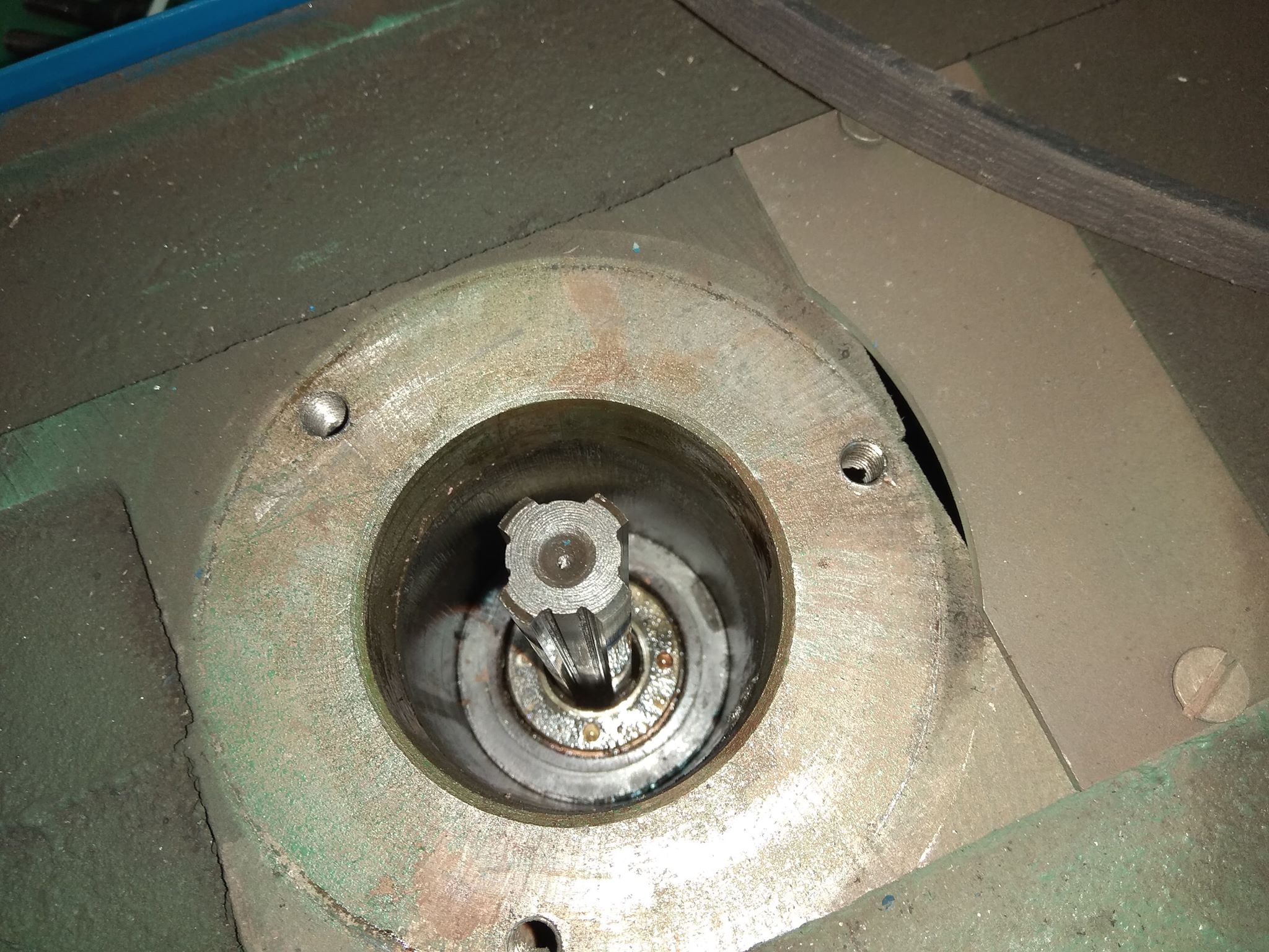

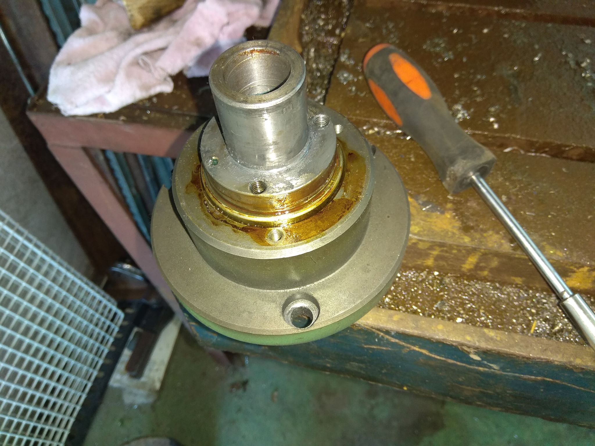

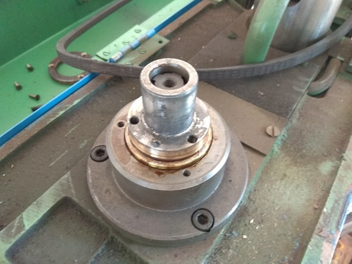

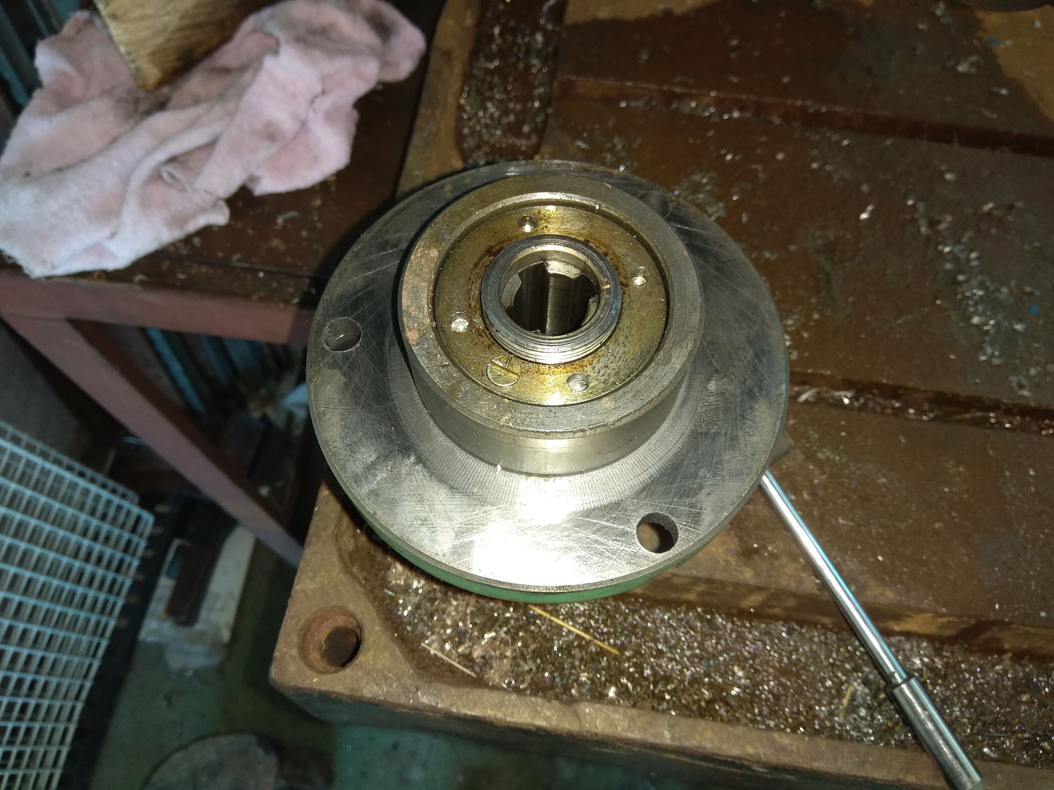

Rozebrałem, pooglądałem nie znalazłem nic co by mnie zaniepokoiło.
W rekach zabierak chodził bardzo cicho i płynnie, rękoma nie wyczułem luzu.
Zamówię łożyska i profilaktycznie wymienię.

michał.kasperek pisze:Rozebrałem, pooglądałem nie znalazłem nic co by mnie zaniepokoiło.
Pokręć wrzecionem. Może poleciało górne łożysko wrzeciona, sprawdź górną nakrętkę wrzeciona czy się nie poluzowała. Zabierak nie ma wyrobionych frezów w dolnym położeniu?

Niestety nie kojarzę by tam coś było nie tak a potrzebuję używać to też poskładałem ja z powrotem. Będę chciał zamówić nowe łożyska i wymienić je jak znów ja otworzę. Jakąś firmę możesz polecić jeśli chodzi o łożyska ? Od razu zamówię komplet, dorobiłem się też ładnej DTR. W tym pdf nie mogłem jakoś się odnaleźć.

Jakich byś nie kupił markowych to będą dobre.

Powinny być otwarte z racji smarowania poprzez kalamitki ?

Moim zdaniem, jak będą uszczelnione (wersja wykonania .2RS), tez będzie dobrze,
albo jeszcze lepiej, bo mniej wrażliwe na syf zawsze obecny na warsztacie
oraz zapomnienie i olanie kwestii smarowania przez te kalamitki.

Jak smarujesz to otwarte, jak nie to zamknięte jak pisze kolega.

No to poszło w otwarte głównie z FAG. Czekam na dostawę.
