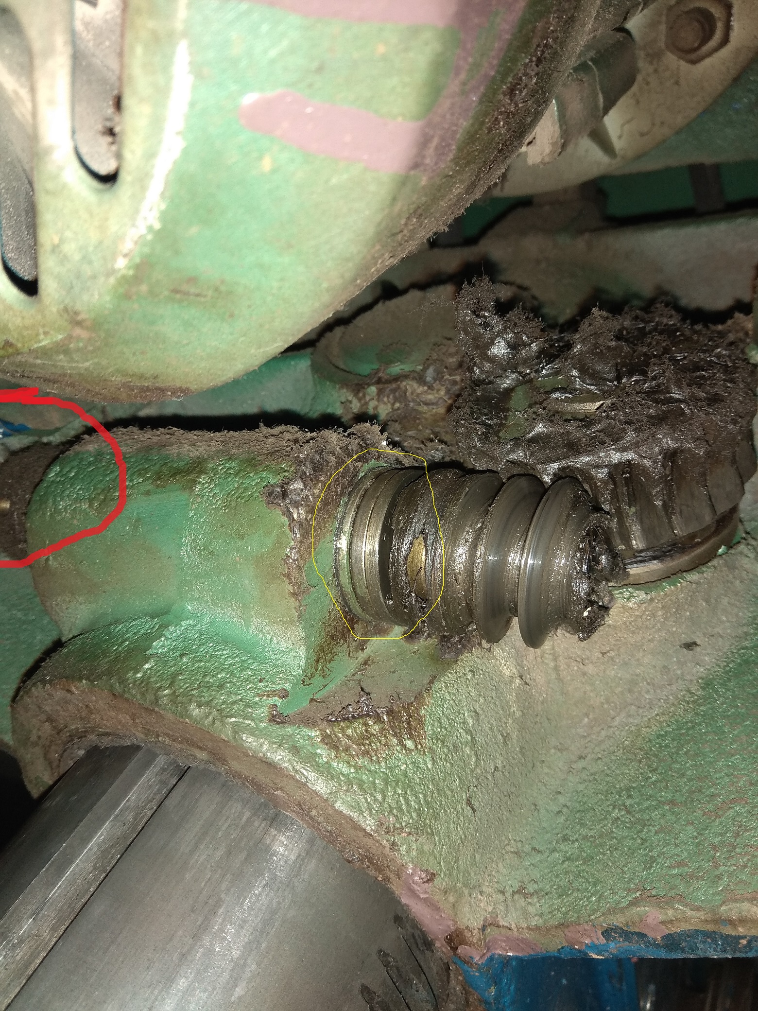

Prace ruszyły więc mogę coś napisać.
Nic tylko napisać że żałuje .... że nie kupiłem sobie takiej wiertarki z 10 lat temu. Jestem bardzo zadowolony, wywierciłem sporo prze ostatni dwa dni. Głównie otwory 10mm wiertłem za parę złotych które zwykłą wiertarką nie było możliwości wywiercić nic.
Oczywiście posmarowałem wszystko zgodnie z radami. Oprócz :
"Na wałku od ponoszenia kolumny (tam gdzie nie masz kalamitki) masz bodajże dwie nakrętki którymi napina się wstępnie łożyska oporowe, warto też to sprawdzić ponieważ mało kto tam zagląda." - nie zlokalizowałem, między silnikiem a kolumną jest pokrywka na 2 śrubeczki, o to chodzi ? By się tam dostać muszę sporo rozebrać, wolę się upewnić.
Coś jeszcze mogę sprawdzić, wybrać luz itd ?
Po zapoznaniu ze sprzętem, mimo wszystko nie mam narzędzi ani pomysłu jak zmierzyć luzy.

Post napisał: bear » 28 mar 2020, 21:41
michał.kasperek pisze:nie zlokalizowałem, między silnikiem a kolumną jest pokrywka na 2 śrubeczki, o to chodzi ? By się tam dostać muszę sporo rozebrać, wolę się upewnić.
Nie. Na wałku od podnoszenia kolumny. Nakrętkę zaznaczyłem Ci na czerwono a łożysko oporowe na żółto. Swoją drogą jak teraz patrzę to to łożysko masz prawdopodobnie uszkodzone bo nie widać pomiędzy dwoma bieżniami kulek :roll: Do tego korpus wałka przy łożysku jest jakby dziwnie zbity więc ciekaw czy ktoś nie stosował naprawy młotkiem i przecinakiem po tym jak łożysko się rozpadło a koszyk blokował obrót przekładni.
michał.kasperek pisze:Coś jeszcze mogę sprawdzić, wybrać luz itd ?
Sprawdzałeś to zatarcie na tej kolumnie?

Post napisał: rdarek » 28 mar 2020, 22:07
bear pisze: ↑
28 mar 2020, 21:41
...... łożysko oporowe na żółto. Swoją drogą jak teraz patrzę to to łożysko masz prawdopodobnie uszkodzone bo nie widać pomiędzy dwoma bieżniami kulek :roll:
Nie koniecznie u mnie ten zestaw wygląda tak i również nie widać kulek:
I przy okazji fotka tego mechanizmu wybebeszonego poza maszynę, na końcu wałka widać kalamitkę o którą chodziło we wcześniejszych wpisach.
A są i takie łożyska oporowe :

Post napisał: bear » 28 mar 2020, 22:16
rdarek pisze:Nie koniecznie u mnie ten zestaw wygląda tak i również nie widać kulek:
Ale widać u Ciebie środkową część łożyska (koszyk) której u kolegi nie widać. Nie twierdzę że ma to łożysko uszkodzone ale należy na pewno to sprawdzić.
rdarek pisze:I przy okazji fotka tego mechanizmu wybebeszonego poza maszynę, na końcu wałka widać kalamitkę o którą chodziło we wcześniejszych wpisach.
Mechanizm masz trochę inny niż autor ale z kalamitką się zgadza.
