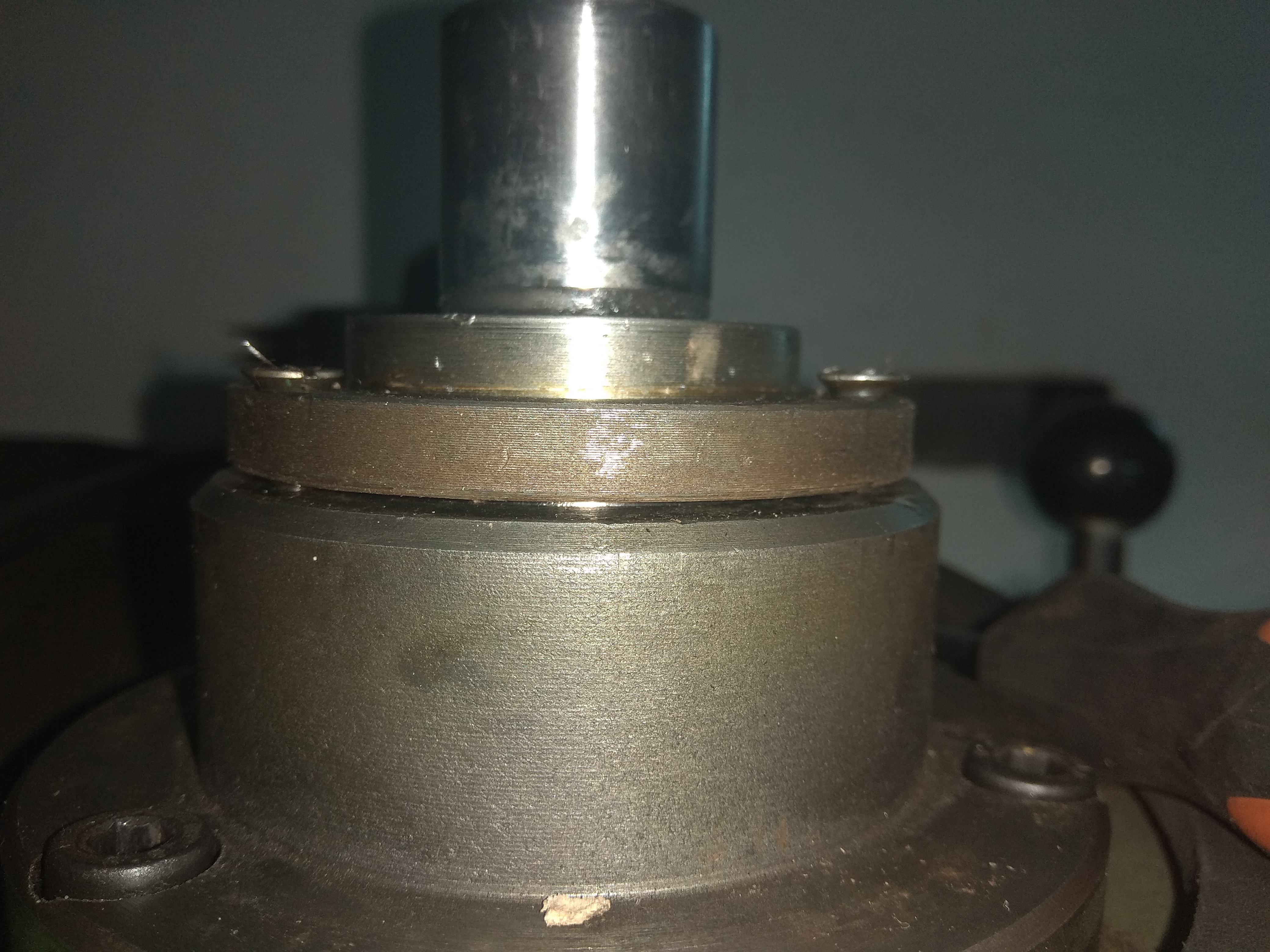

Post napisał: michał.kasperek » 11 kwie 2020, 17:36
Też mi się tak wydaje :)
Rozebrałem zabierak, wymieniłem łożyska i zastanawiam się czy tutaj ma być taka szczelina ?
Wszystko smarem było zabrudzone i nie zwróciłem uwagi. Łożyska były dobite na "zero".

Post napisał: bear » 11 kwie 2020, 19:19
rdarek pisze:Jak szukałem tych łożysk do swojej (jeszcze leżą) to wyjaśnili mi, że jest to bardzo stare oznaczenie tolerancji i obecnie każde standardowe łożysko (bez oznaczeń tolerancji) spełnia tę normę (wyjaśnienia sprzedawcy firmy specjalizującej się w sprzedaży łożysk) no cóż nie wnikam.
Sprzedali mi Koyo z luzem w tolerancji C3 (o ile dobrze odczytałem symbol)
Nie kłamał, technologia poszła sporo do przodu tak samo jak precyzja ;) Swoją drogą do wiertarki spokojnie można zakładać zwykłe łożyska bez powiększonego luzu (C3) ponieważ nie występują tam aż tak duże obroty.
michał.kasperek pisze:Rozebrałem zabierak, wymieniłem łożyska i zastanawiam się czy tutaj ma być taka szczelina ?
Nie powinno, zabierak powinien tam dość luźno wchodzić bez większych oporów. Nic go przecież tam nie może trzymać bo sam przykręcony jest na bodajże 3 śruby.

Post napisał: michał.kasperek » 11 kwie 2020, 19:23
Morał więc taki że coś poskładałem nie tak, lub łożysko któreś nie doszło.

Post napisał: bear » 11 kwie 2020, 19:33
11 kwie 2020, 19:23
A nie lepiej było by Ci składać zabierak z obudową na zewnątrz a dopiero przykręcać go w całości do korpus?

Post napisał: michał.kasperek » 11 kwie 2020, 23:49

Czytam jeszcze raz i nie wiem czy się dobrze dogadaliśmy. Szczelina jest tylko na pokrywce trzymającej łożysko z 3 śrubkami stożkowymi.. Cały zabierak wchodzi lekko.

Post napisał: michał.kasperek » 12 kwie 2020, 09:11
Już sobie sam odpowiedziałem, trochę mi łożysko odeszło i ta kapka nie dochodziła - zabierak poskładany.

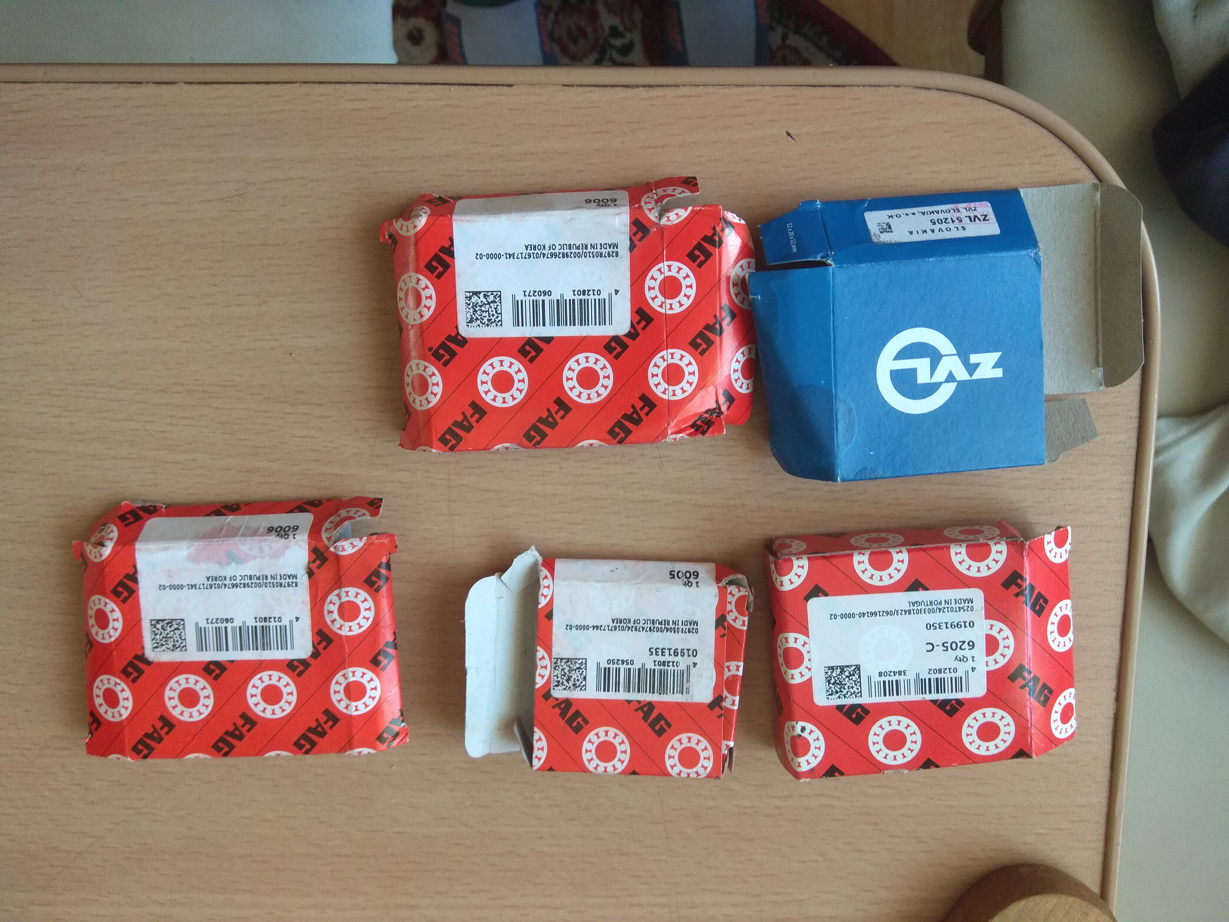

michał.kasperek pisze: Jeśli chodzi o nowe łożyska, jestem zawiedziony że już w ręce wyczuwa się znaczny luz.
Bo kupiłeś pewnie łożyska z powiększanym luzem C3 albo jeszcze większym. Ostatnio kupowałem do WS-151 to w dwóch sklepach chcieli mi wcisnąć C3 mimo że chciałem normalne.

Post napisał: michał.kasperek » 12 kwie 2020, 12:21
Raczej pilnowałem się by luz był normalny,w oznaczeniach też nie widzę nigdzie C3. Patrz foto...
O kurde,przepraszam że "do góry nogami !"
