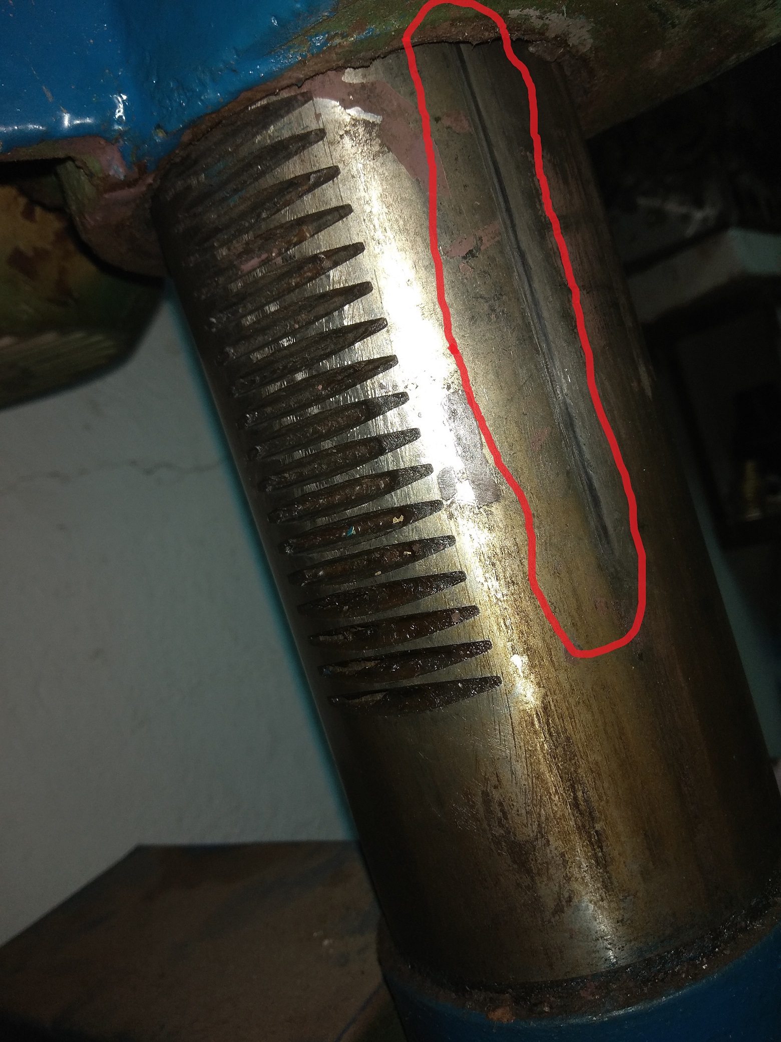

Post napisał: michał.kasperek » 31 mar 2020, 08:46
Niestety praca zdalna i mały bąbelek nie pozwoliły mi puki co na więcej niż przetarcie smaru i zrobienie zdjęcia. To smar tak wyglądał jak by ktoś młotkiem uderzał. Po przetarciu wygląda ok.

Post napisał: bear » 31 mar 2020, 09:05
Wygląda że jest ok, tyle że ktoś zamalował łożysko.

Post napisał: michał.kasperek » 03 kwie 2020, 21:08
bear pisze:
31 mar 2020, 09:05
Ważne dla mnie że to nie świeża farba - lifting przed sprzedażą. Musze sobie korbę dorobić do podnoszenia, bo nie dostałem. Używam klucza kwadratowego od sam nie wiem czego :) Jak by ktoś miał dać znać :)

Post napisał: bear » 03 kwie 2020, 21:21
michał.kasperek pisze:
03 kwie 2020, 21:08
bear pisze:
31 mar 2020, 09:05
Sprawdzałeś to zatarcie?

Post napisał: michał.kasperek » 04 kwie 2020, 17:47
Sam sobie zrobiłem,po przetarciu szmatką jest gładź. Po prostu otarcie bo nie całkiem rozkręciłem ścisk od podnoszenia.

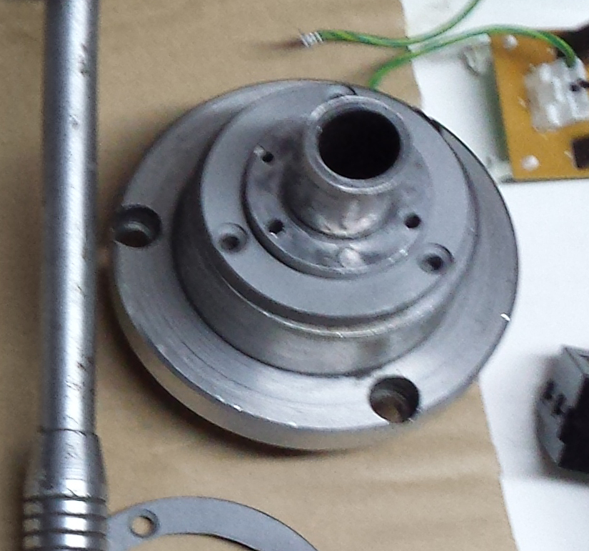

rdarek
Posty w temacie: 17
Posty: 2124
Lokalizacja: 3miasto
Re: Wiertarka stołowa WSD 16, potrzebuję DTR
#79
Post napisał: rdarek » 05 kwie 2020, 10:35
05 kwie 2020, 07:12
Dużo rozbierania ?
Nie wiele ale czasem idzie opornie.
Trzeba zdjąć koło pasowe potem trzy śrubki i cały zabierak wychodzi.
Tutaj już zdemontowany
michał.kasperek
Posty w temacie: 33
Posty: 33
Rejestracja: 18 mar 2020, 18:41
#80
Post napisał: michał.kasperek » 05 kwie 2020, 10:57
rdarek pisze:
05 kwie 2020, 10:35
05 kwie 2020, 07:12
Dużo rozbierania ?
Dzięki, rozbiore i znów Was będę męczył.
