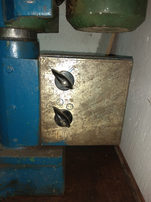

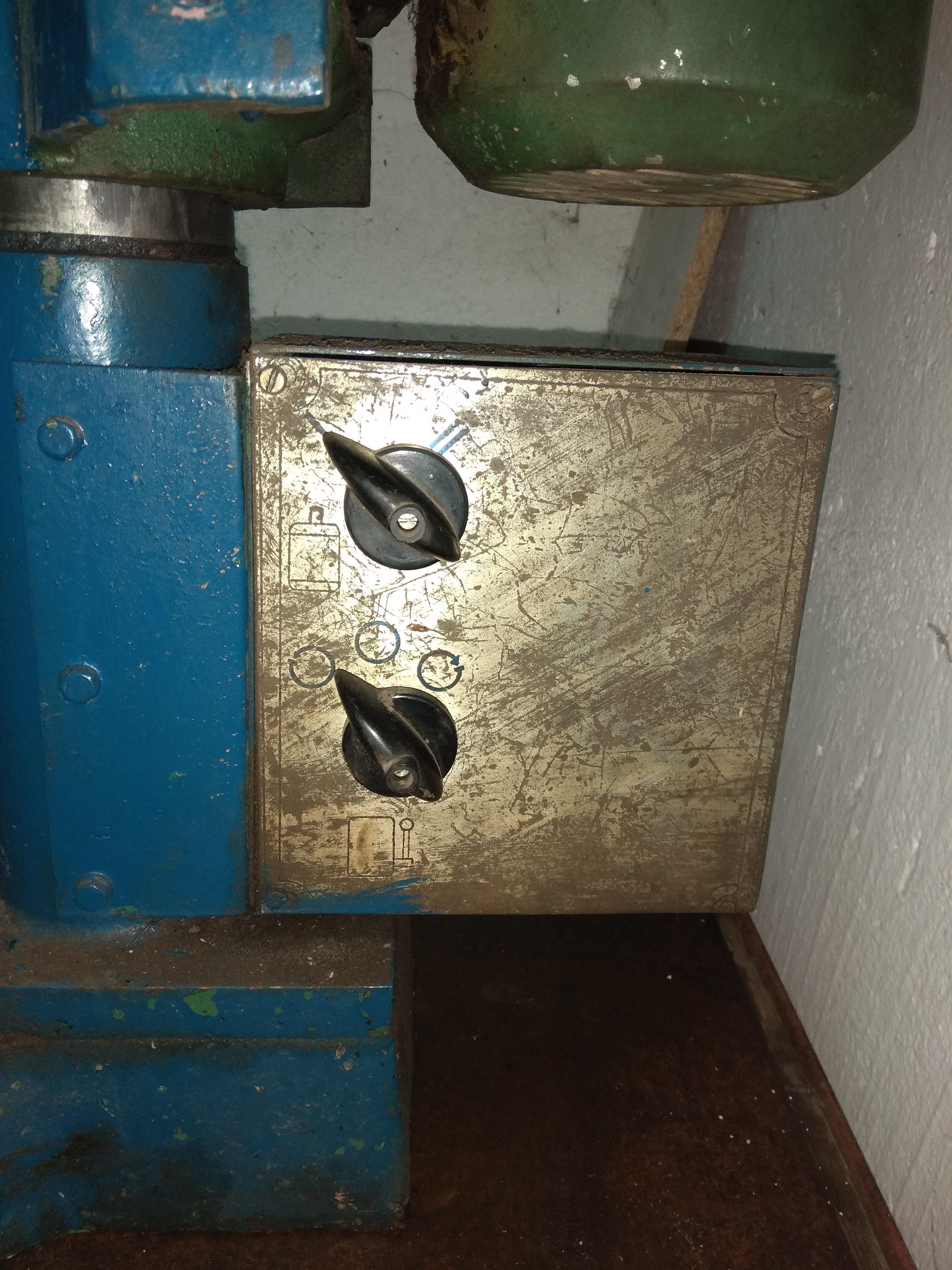

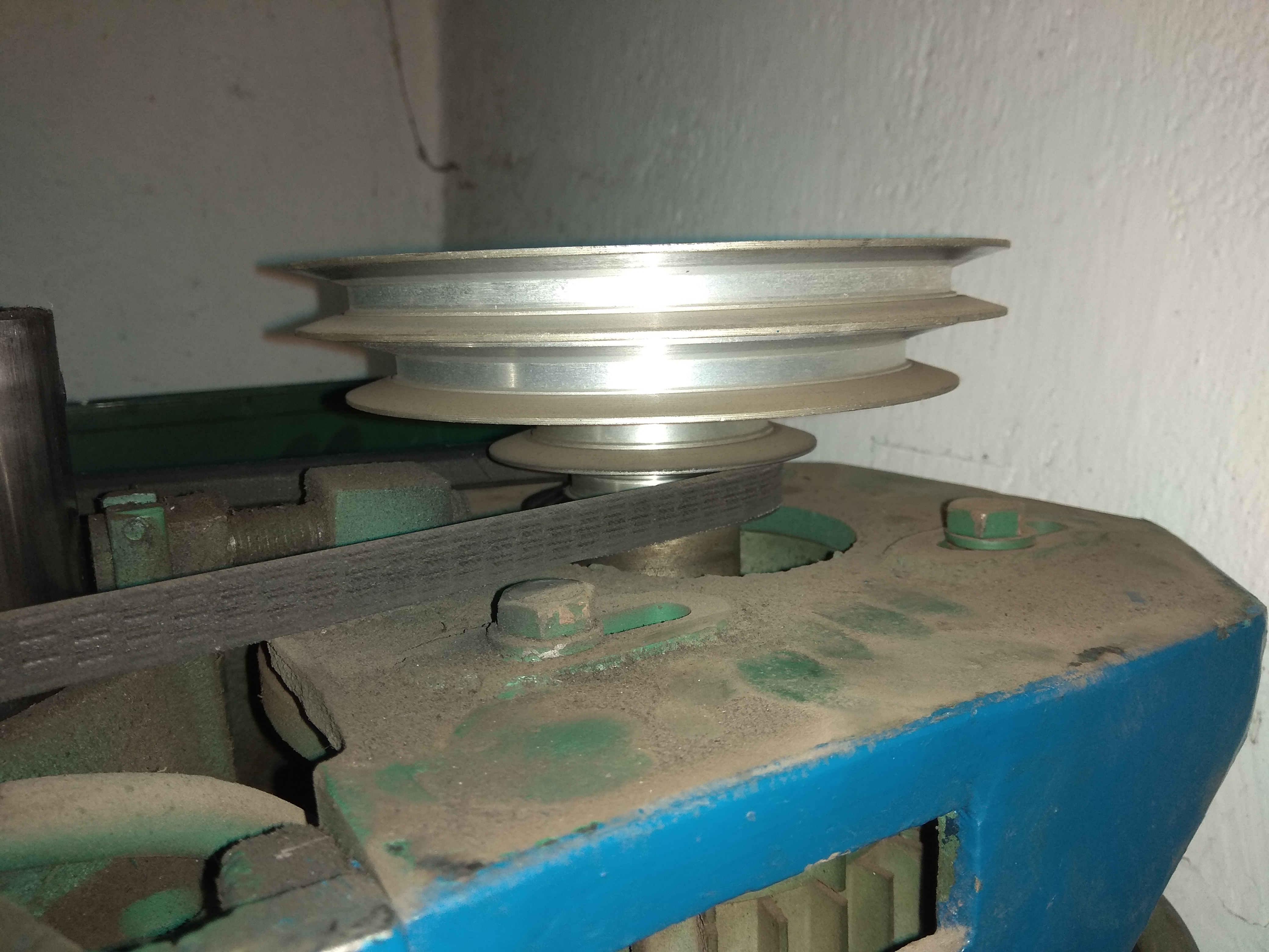

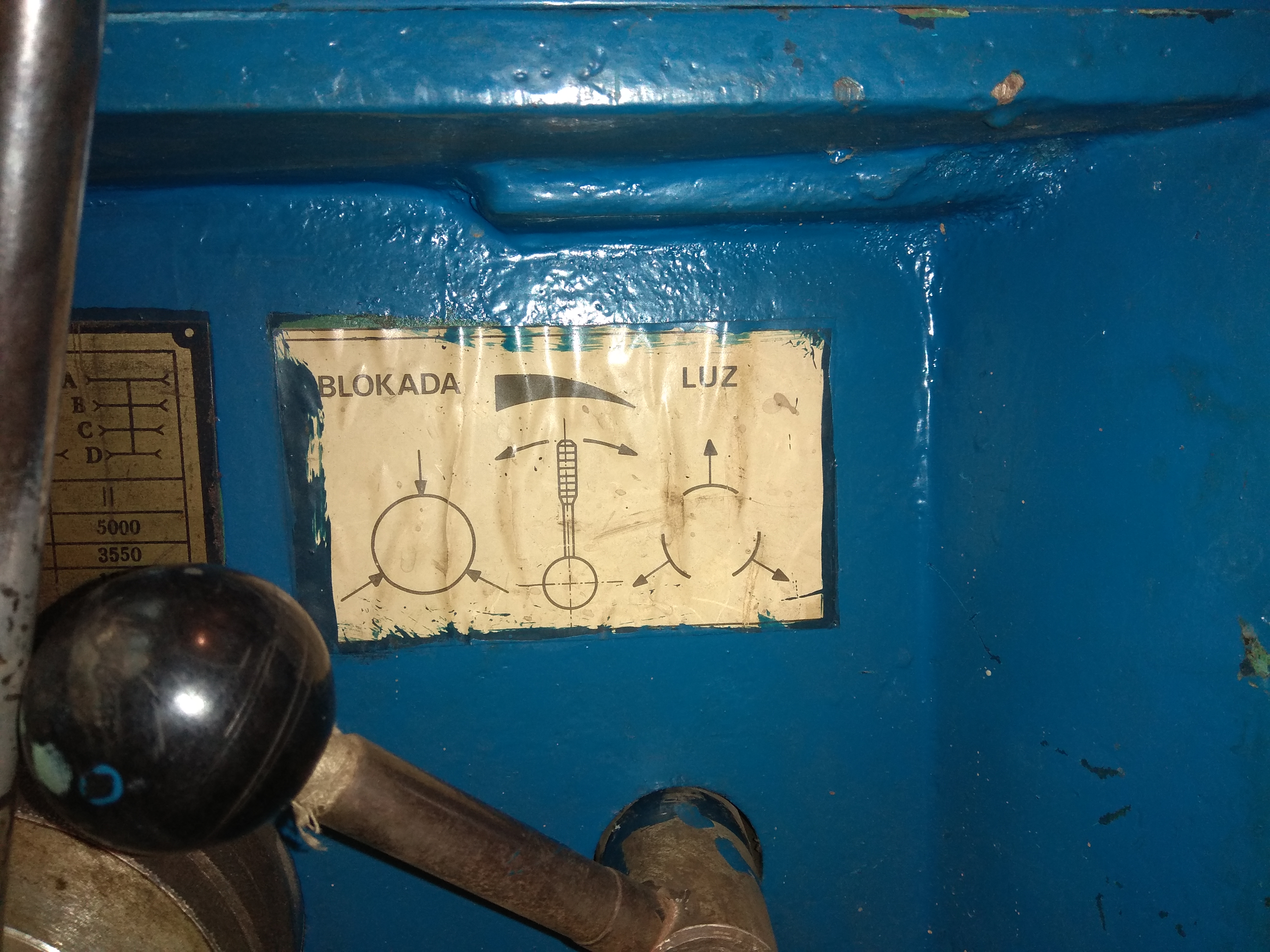

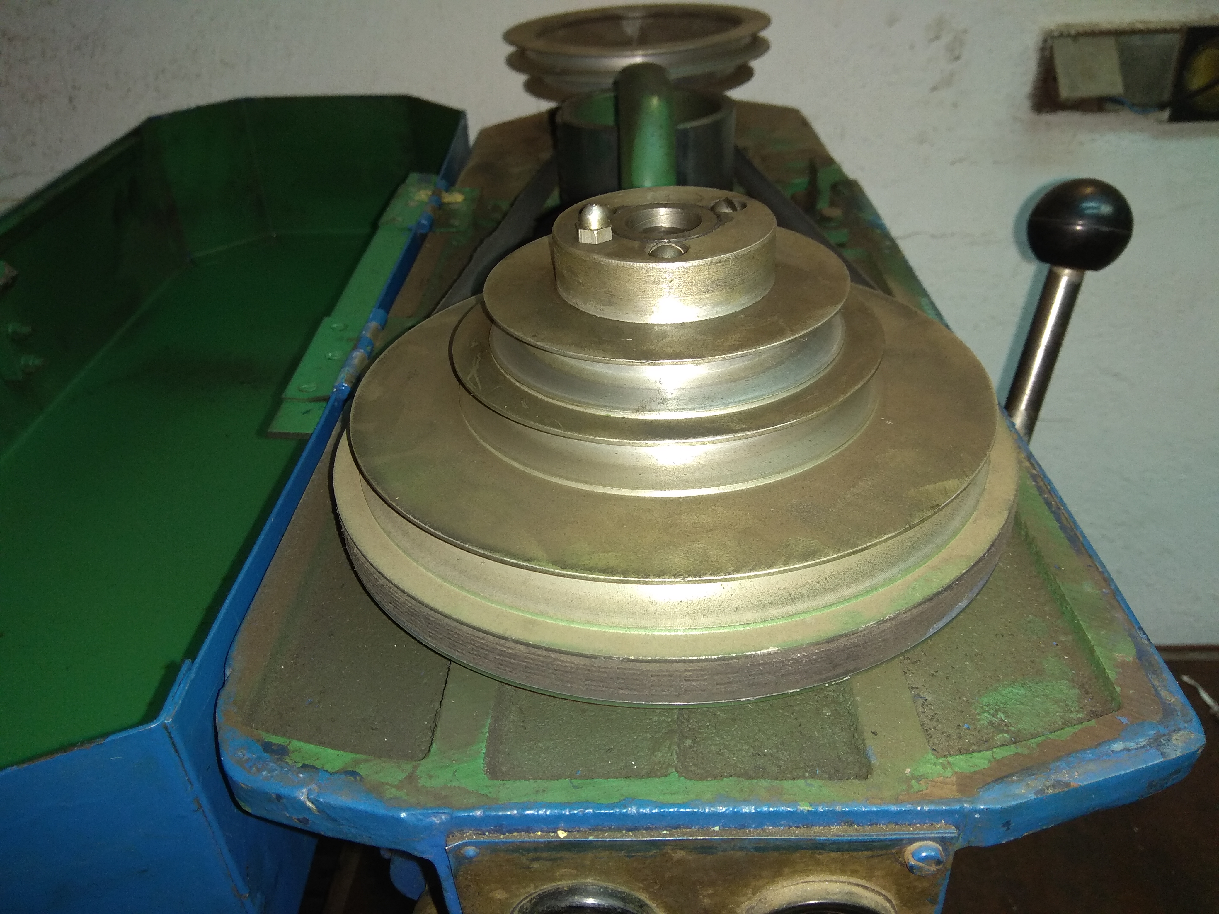

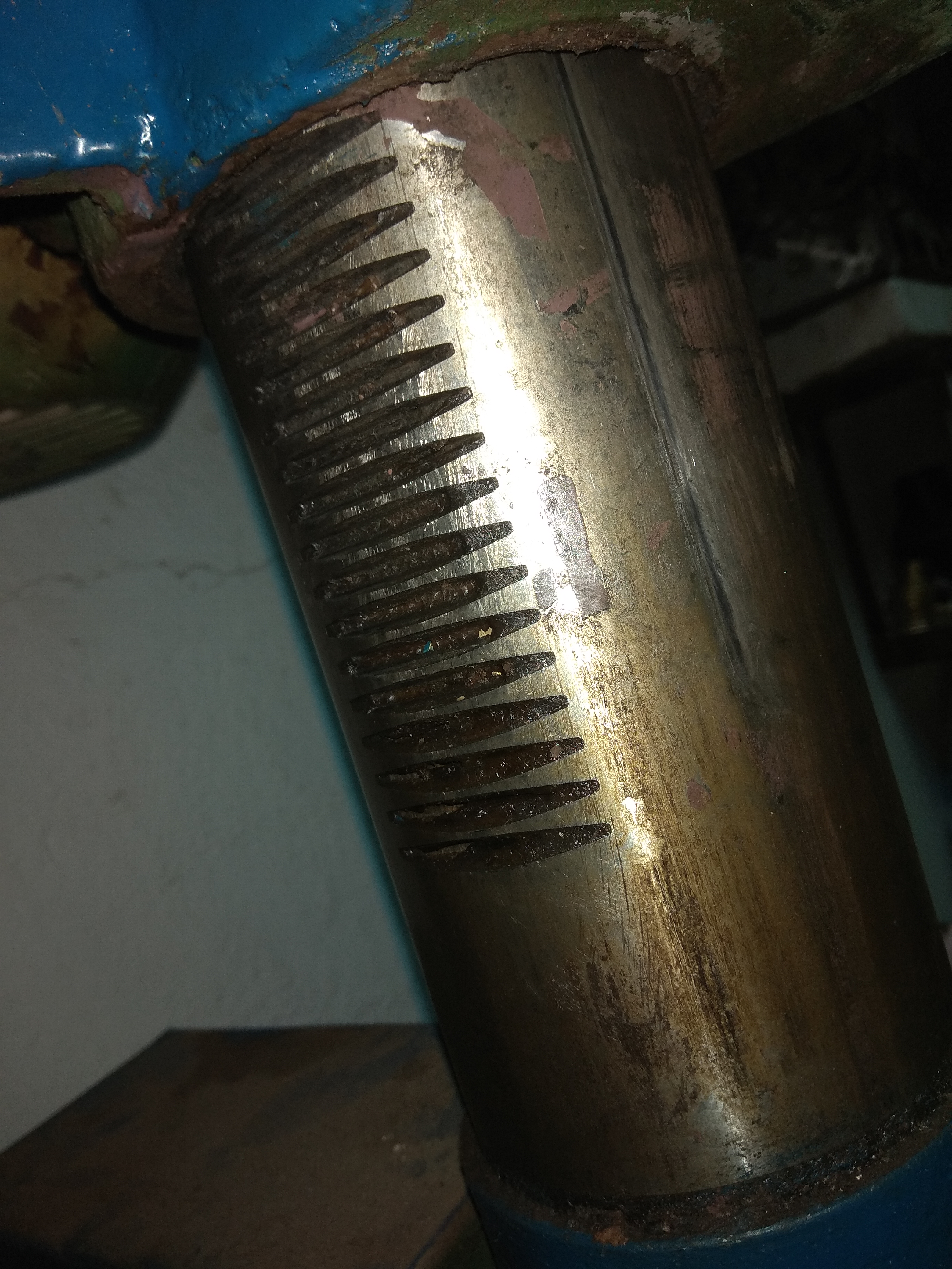

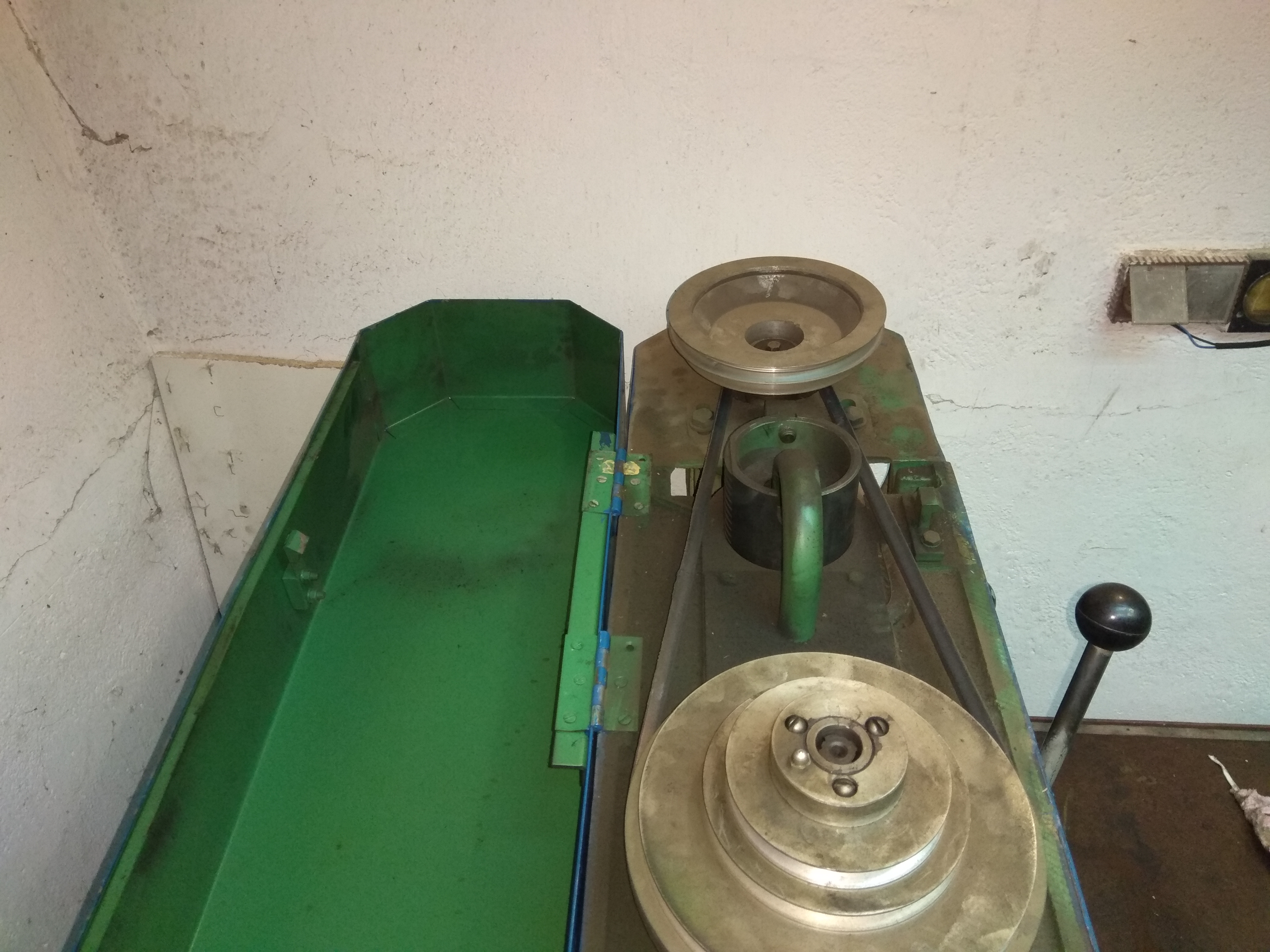

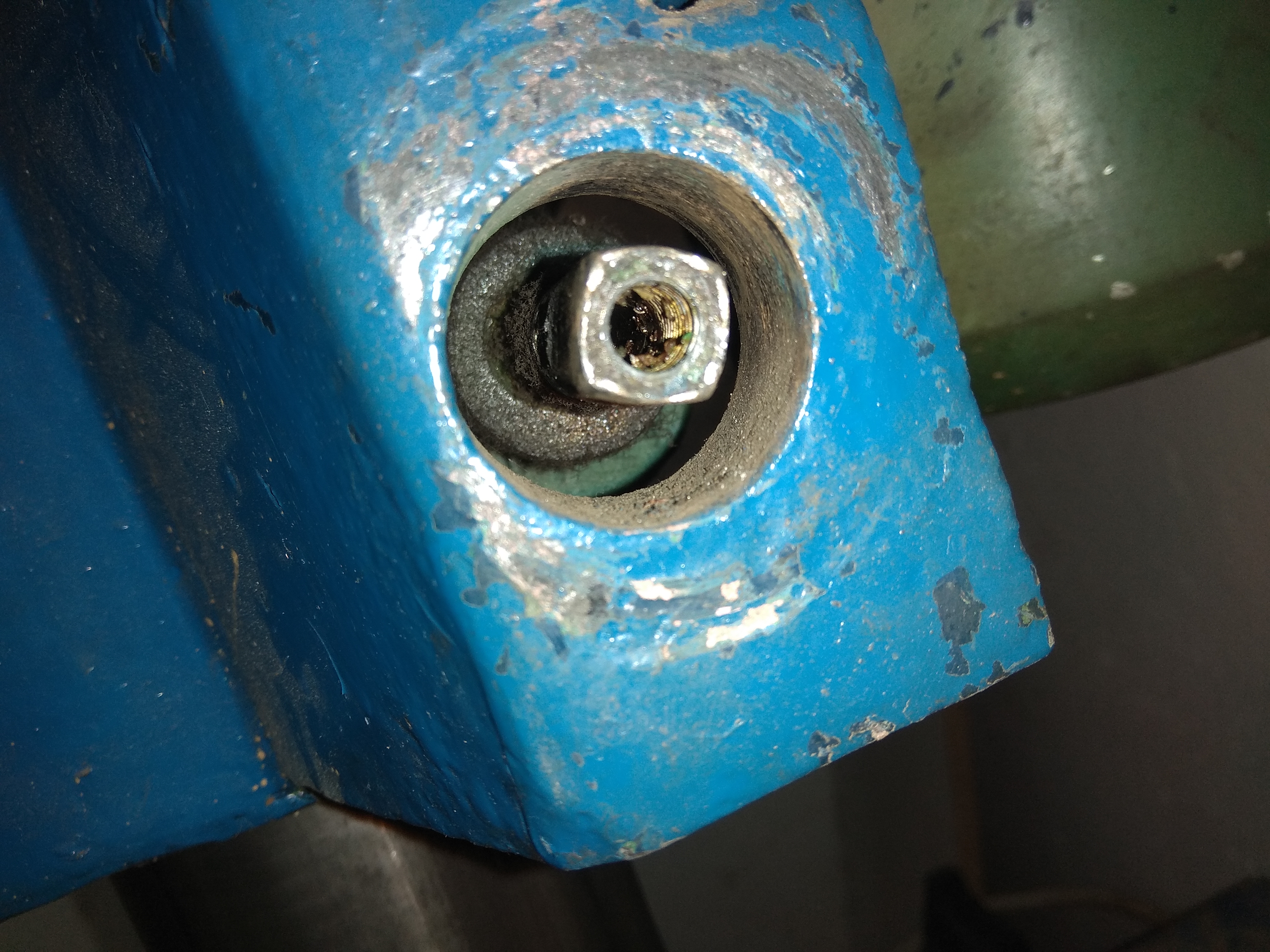

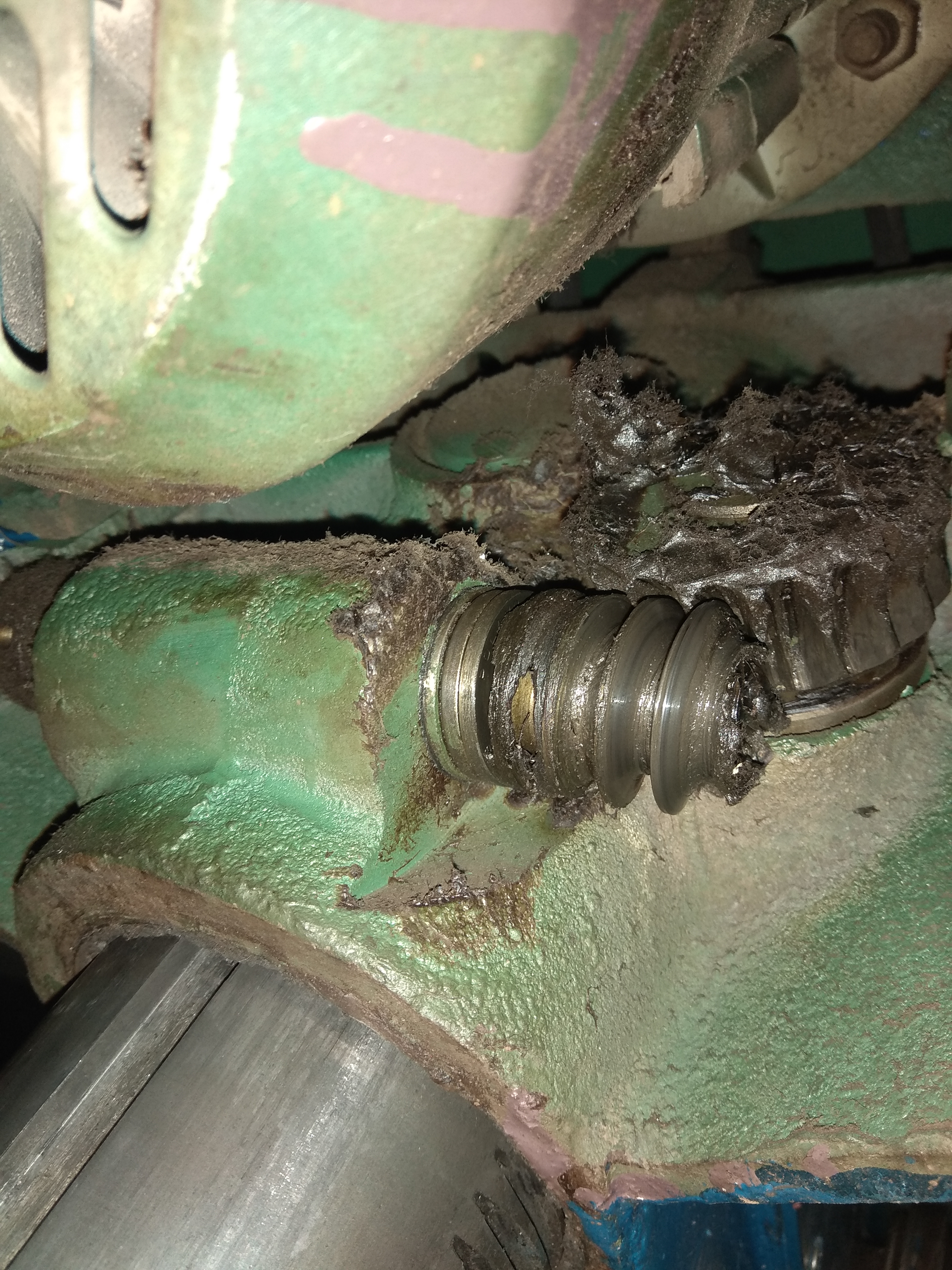

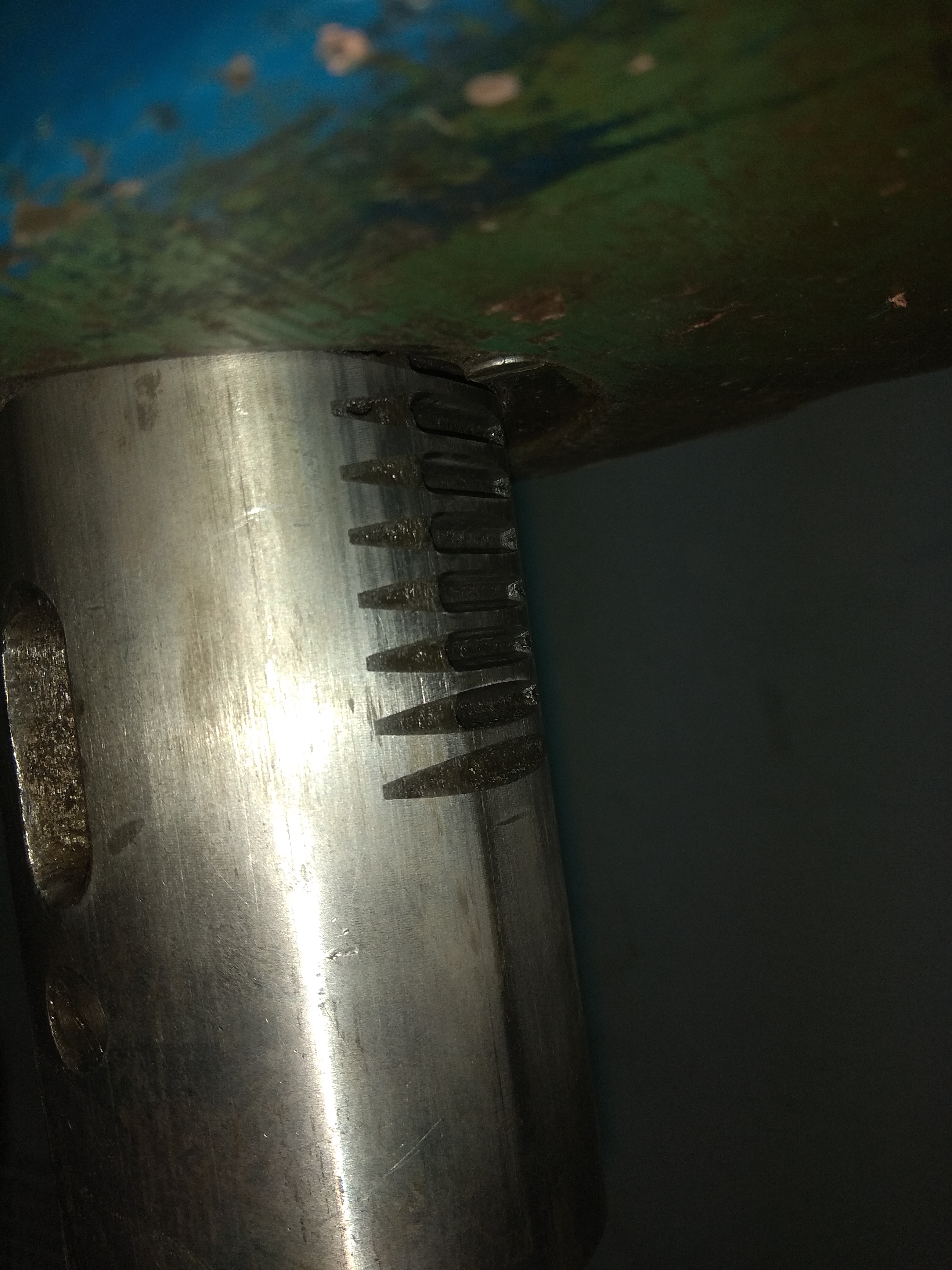

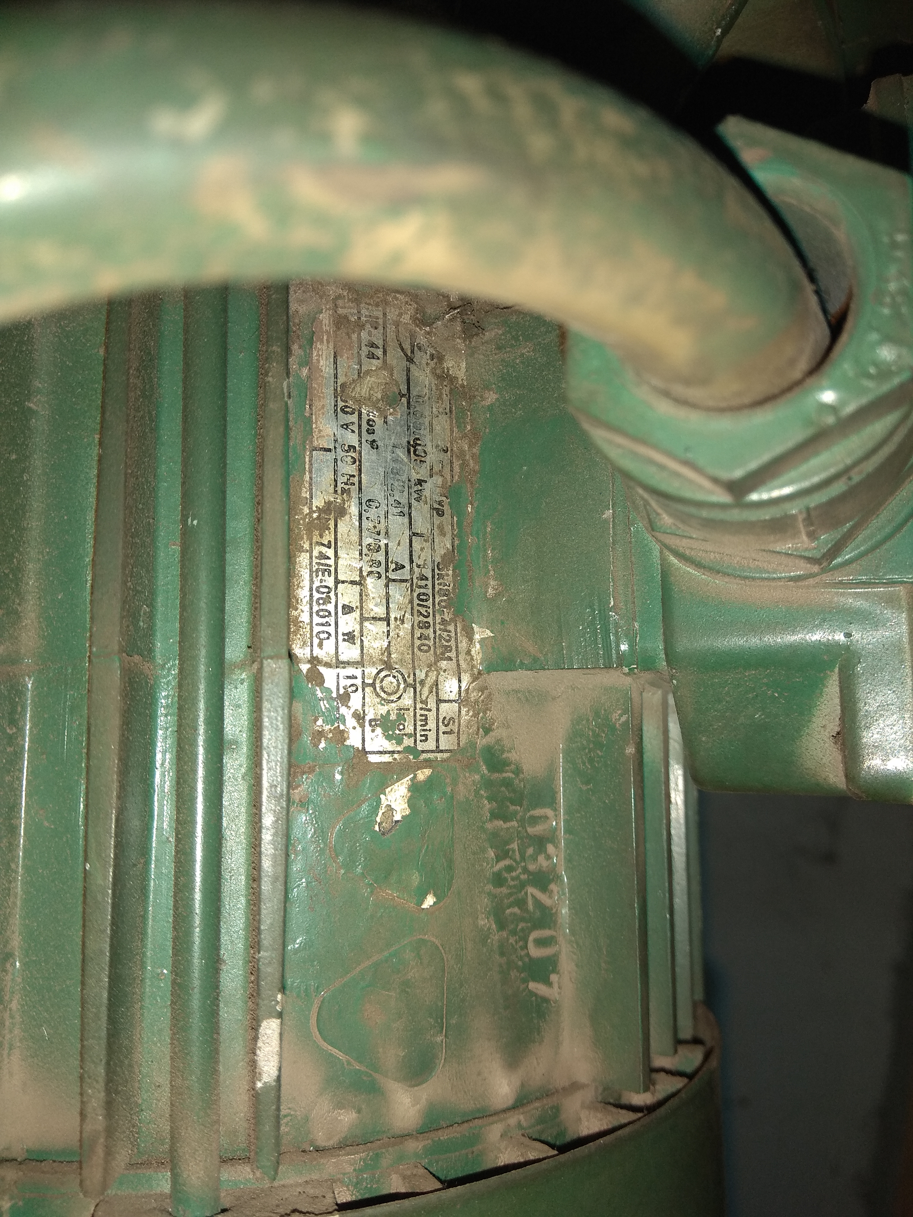

Post napisał: michał.kasperek » 21 mar 2020, 20:11
Miałem dwie minuty dla wiertarki , zrobiłem zdjęcia ważniejszych elementów. Może ktoś coś powie ciekawego, na pewno muszę ją nasmarować, bo w wielu miejscach jest susza :( Okazuje się że posiadam WSE, a nie WSD.
2
3
4
5
6
7
8
9
10
11
bear
Posty w temacie: 26
Posty: 1299
Lokalizacja: Łódź
Re: Wiertarka stołowa WSD 16, potrzebuję DTR
#58
Post napisał: bear » 21 mar 2020, 20:51
michał.kasperek pisze:Miałem dwie minuty dla wiertarki , zrobiłem zdjęcia ważniejszych elementów. Może ktoś coś powie ciekawego, na pewno muszę ją nasmarować, bo w wielu miejscach jest susza Okazuje się że posiadam WSE, a nie WSD.
Tak myślałem bo przód ma ścięty. Była chyba wystawiona na OLX bo ją kojarzę z jakiegoś ogłoszenia.
W miejscu otworu w wałku od podnoszenia kolumny powinieneś mieć kalamitke która smaruje ślimacznice. Od góry w kole pasowym masz również kalamitke do smarowania zabieraka, klinów (frezów) wrzeciona oraz górnego łożyska wrzeciona. Musisz to robić na pinoli w położeniu neutralnym czyli maksymalnie schowanym. Po wysunięciu pinoli masz wkręconą zaślepkę którą smaruje się łożysko oporowe oraz łożysko kulkowe wrzeciona, gwint pod kalamitke M10. Następnie z lewej strony wiertarki powinieneś mieć kalamitke do smarowania pinoli, kolejną w przykręcanym deklu do smarowania blokady korpusu oraz trzecią do smarowania kolumny podnoszenia. Silnik ma dwa biegi (górny przełącznik) a dolny odpowiada za prawe/lewe obroty oraz wyłączenie zasilania.
Co do aspektów technicznych to lubią się luzować górne śruby na wkrętak które mocują koło pasowe do zabieraka. Co jakiś czas sprawdzaj je. Nie wiem czy ktoś robił to nieudolnie czy jest tam jakiś problem z blokadą kolumny ponieważ na kolumnie widać ślady zatarcia co oznaczało by problem z blokadą. Jeśli blokada nie stawia żadnych problemów powinieneś móc obracać minimalnie kolumną na boki. Luzu będzie tyle co pasowanie klina ustalającego ze słupem.
Na wałku od ponoszenia kolumny (tam gdzie nie masz kalamitki) masz bodajże dwie nakrętki którymi napina się wstępnie łożyska oporowe, warto też to sprawdzić ponieważ mało kto tam zagląda.

Post napisał: rdarek » 21 mar 2020, 21:11
21 mar 2020, 21:08
Smar do tego jakiś konkretny musi być ?
Spokojnie możesz oprzeć się ze smarowaniem na DTR WSD 16 konstrukcyjnie będą one identyczne.
Prawdopodobnie będą różniły się instalacją elektryczną
