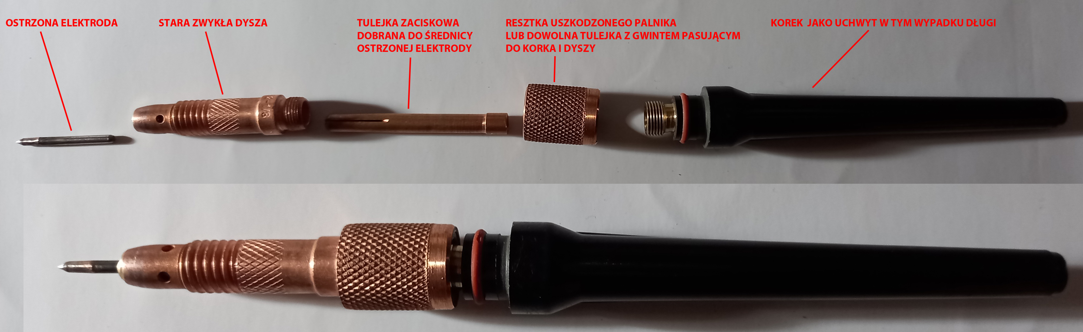

To lecimy dalej z tymi dziwnymi wihajstrami.
Wiem, że jest tu trochę użytkowników spawarek TIG a standardowo są kłopoty z ostrzeniem elektrod szczególnie bardzo krótkich.
Z tegoż powodu narodził się kolejny pomysł aby wyrzeźbić uchwyt przeznaczony do tego celu. Oczywiście potrzebny był na już i do tego założenie aby nadawał się do wielu średnic elektrod, także zrobiłem go z tego co było pod ręką. Pewnie każdy użytkownik tego typu spawarki ma te elementy ;), czyli:
1) jakakolwiek stara podstawowa dysza (miałem lekko nadtopioną już nie używaną)
2) tulejki zaciskowe odpowiednie do średnicy ostrzonej elektrody
3) kolejny element to już trzeba pobawić się, ja użyłem tulejki gwintowanej z uszkodzonego palnika, ale nic nie stoi na przeszkodzie aby zrobić samemu tulejkę/rączkę z gwintem pasującym do dyszy
4) W opcji z tulejką dowolny korek od palnika
Z tego powstaje nam zgrabny uchwyt do ostrzenia elektrod, poniżej fotka z opisem

A nie prościej byłoby po prostu wkręcić elektrodę w dremla? Tulejki łapią rożne średnice

Ja zakładam do wkrętarki i na szlifierce taśmowej w kilka sekund mam naostrzone. Potem tylko stępić pilnikiem czubek i po robocie.

Fajne ale musiałem na szybko coś zmajstrować bo ostatnio elektrody zasmarkuję spoiwem z prędkością światła (akcja "impulsowego" spawania miedzią) i już łapki trzęsą się jak w delirce, a używam już tak krótkich, że nie mogłem w łapkach utrzymać podczas szlifowania. Elektrody ostrzę z ręki najpierw na zwykłej ściernicy (na sztukę) potem wygładzam na diamentowej obie ściernice założone na zwykłej szlifierce z :mrgreen: biedry :wink: kąt na oko
No i wszystkie graty były, wręcz walały się pod ręką bo tulejka z przegrzanego palnika flex który szedł na złom reszta i tak była a w razie czego nie ulega uszkodzeniu więc zawsze można użyć do tego do czego jest przeznaczona :wink: .
nanab pisze: ↑
19 wrz 2021, 00:53
Tylko trzeba go mieć ;) nie mam i nie czuję na razie potrzeby zakupu :mrgreen:
Plus tego patentu jest taki sam jak przystawki RomanaJ4 czyli wsadzisz elektrodę od centymetra czy dwóch (jak na mojej fotce) do nowej 170mm

Także jak ktoś potrzebuje uchwyt na szybko to sprawdziłem proponowany patent i działa :mrgreen:
