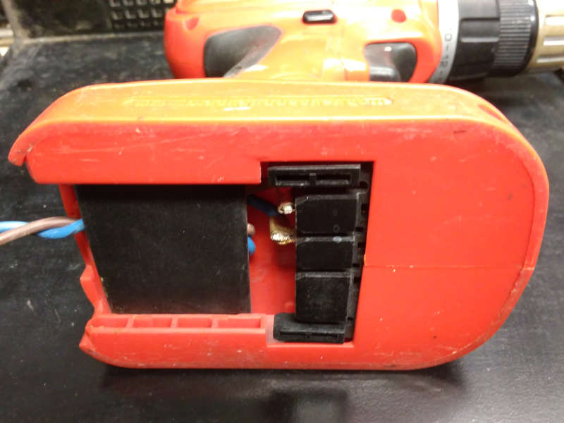

rdarek pisze:wkrętarka z kabelkiem
Z ulubioną starą wkrętarką bez akumulatora można też tak:
Zasilacz do niej z transformatora 150W 12V + mostek prostowniczy + duży kondensator.

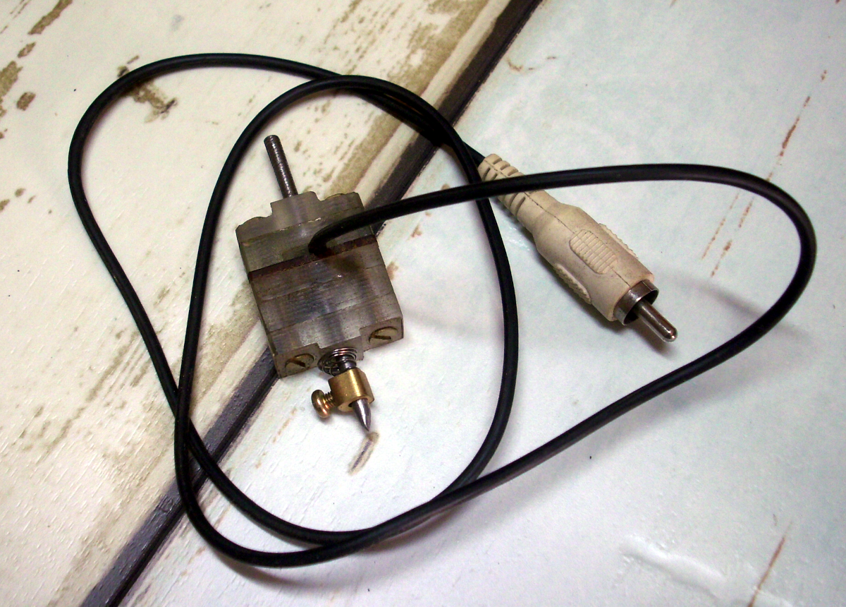

moja humorystyczna samoróbka - mini sonda do mapowania powierzchni w Z. Istniejące sondy daleko przekraczały budżetowo i rozmiarowo moje możliwości :) Bazuje to na mikroswitch-u z radiomagnetofonu. Trochę obawiałem się o jego trwałość, ale już kilkaset pomiarów i działa...

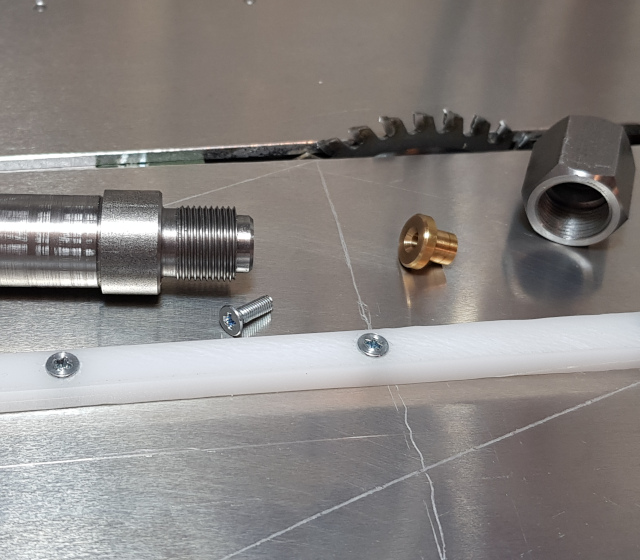

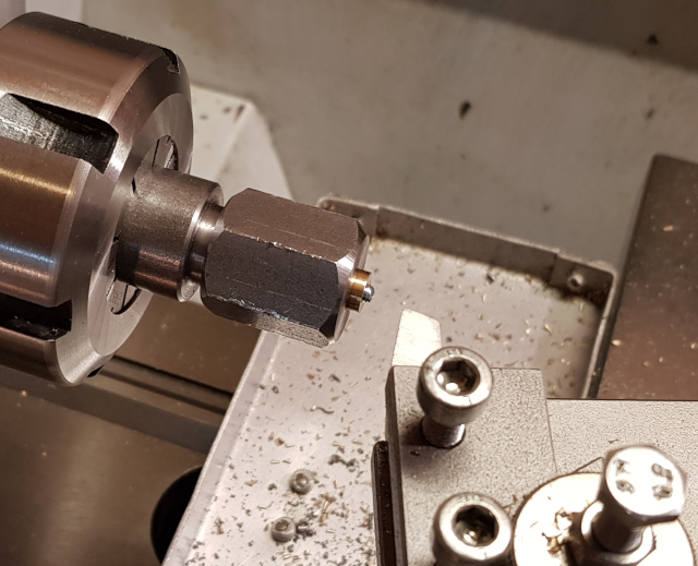

przyrząd do skracania śrub na tokarce inspirowany "lantern chuck":
