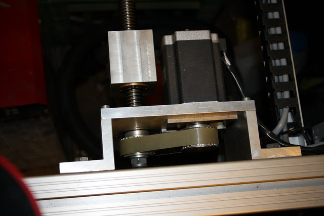

Zamówić formatki z aluminium nawiercić, nagwintować. Jeśli pręt np.: fi 12 zatoczyć, nagwintować lub nawiercić i nagwintować - najtańsza i najprostsza opcja. [/list]syntetyczny pisze:Rzecz kolejna. Jak zrobić dystanse? Mam otwory w mocowaniu silnika na M5. Muszę go zamocować w odległości 55mm i nie wiem jak. Myślałem o dystansach jakie używa się w komputerach,ale tak długich się nie produkuje. Pręt gwintowany m5 jest zbyt wiotki. No i teraz klops;/

hmn, no ja myślałem nad rurką o fi wewnętrznym 5mm i przez nią przeciągnąć pręt M5. Tylko skąd ja wezmę taką rurkę;/

Seemann, to jest bardzo dobra koncepcja.
Mam kolejny problem (mnożą mi się one). Nie mogę wkręcić nakrętek brązowych na śrubę. Wchodzą one tak do 3/4 i nie mogą dalej. Powinienem je czymś wcześniej nasmarować? To puki co przymiarka, ale jak już będę całość montował to zamierzam nasmarować wszystko smarem grafitowym, aby wszystko chodziło na zicher.

syntetyczny pisze:Wchodzą one tak do 3/4 i nie mogą dalej.
Powinny lekko się nakręcać. Też grafitowym smaruję (jak większość).
Rurki kupisz w markecie budowlanym Leroy... mają aluminiowe, ale czy fi wew. 5mm będzie nie wiem, w ogóle różne średnice i kształty profili. Warto się przejść i porozglądać się zawsze jakaś nowa koncepcja może się nawinąć.syntetyczny pisze:myślałem nad rurką o fi wewnętrznym 5mm i przez nią przeciągnąć pręt M5. Tylko skąd ja wezmę taką rurkę;/

Bo sa zle rozmieszczone.
Ja mam po stronie silnika podwójne poprzeczne a po drugiej stronie sruby podwójne poprzeczne i jedno wzdluzne - bardziej bez sensu byc nie moze.
Ale wtedy nie myslalem o tym.
Po stronie silnika powinno byc podwójne skosne a z drugiej strony jedno poprzeczne w którym sruba moze sie przesuwac wzdluz.

Generalnie to powinno być włożone tyle ile tylko wejdzie. Im większa powierzchnia styku tym lepiej. A jeśli pytasz czego więcej - wału silnika czy śruby - po równo jest najlepiej... z resztą dziwię się trochę że tego nie widać. Kupiłeś chyba z drugim otworem nie na 6,35 mm, więc konstrukcja powinna pokazywać jak głęboko co ma wchodzić. To sprzęgło ma z tego co widzę kompensację odchyleń. Wtedy powinieneś zostawić między wałami jakiś minimalny luz, jeśli da się je w środku zetknąć. Wtedy kompensacja będzie miała swobodę działania.
