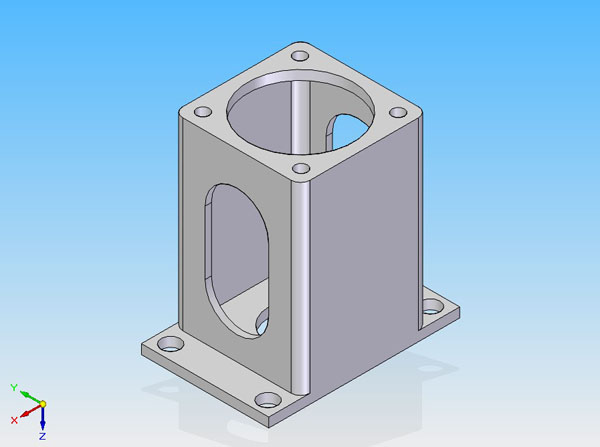

Post napisał: syntetyczny » 03 wrz 2010, 19:19
Rzecz kolejna. Jak zrobić dystanse? Mam otwory w mocowaniu silnika na M5. Muszę go zamocować w odległości 55mm i nie wiem jak. Myślałem o dystansach jakie używa się w komputerach,ale tak długich się nie produkuje. Pręt gwintowany m5 jest zbyt wiotki. No i teraz klops;/

#80
Post napisał: Seemann » 03 wrz 2010, 21:34
Z kawałka profila i dwóch blach. Na szybko zrobiłem w solidzie żebyś wiedział o co mi chodzi.
Można to spokojnie wykonać w warunkach garażowych.
