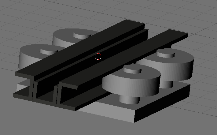

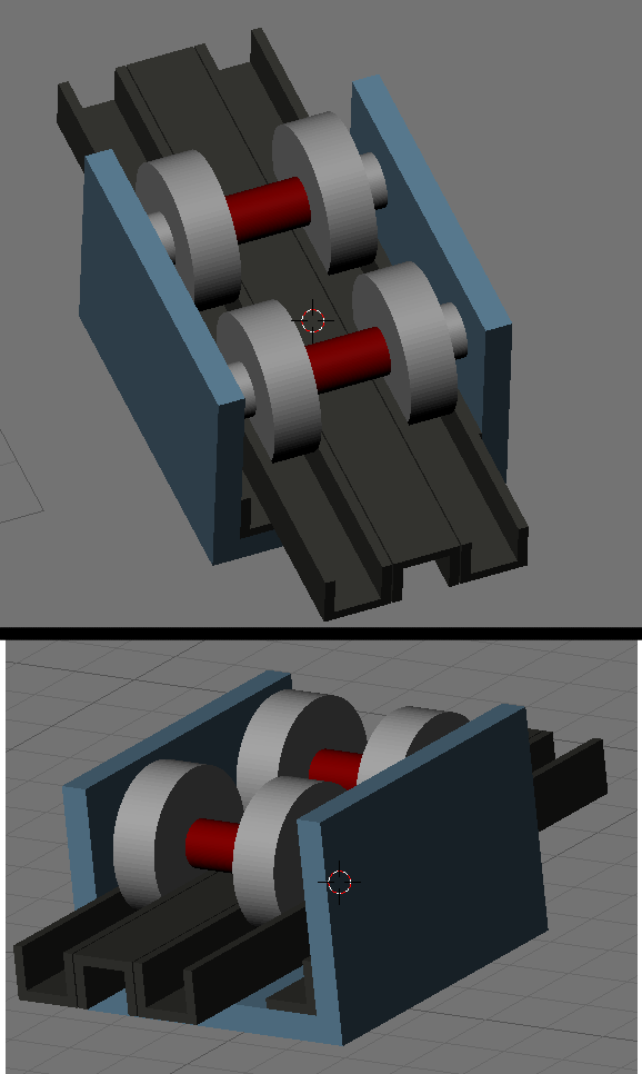

Byłem wczoraj w Castoramie - mają całkiem spory wybór profili aluminiowych. Wykosztowałem się 4.20zł i zakupiłem metrowy ceownik o rozmiarach 10x8x1.5 mm (wysokość, szerokość, grubość ścianki). Niestety nie znalazłem pasującego do niego pręta prostokątnego (był w Obi, ale pełny w środku za 20zł, nie będę tak burżujstw brać do testów :D), ale wymyśliłem że może by tak zamiast niego użyć tego ceownika. Coś w ten deseń:
Takie łożyska pasowałyby idealnie: http://allegro.pl/627-2rs-lozysko-kulko ... 55300.html (model zrobiony z zachowaniem wymiarów). Mógłbym wtedy kupić okrągły pręt aluminiowy 7mm i użyć do zrobienia bolców dla łożysk, do tego poniżej rurka o średnicy wewnętrznej 7mm która by robiła za swego rodzaju "dystans". Jednak w takim wypadku dochodzi konieczność dodania ścianki z boku (dla przerobionej stacji dyskietek) i całość wyłaby wtedy dość spora. Wymyśliłem też opcję B, znaczy coś takiego:
Czerwone to pręt przechodzący przez łożyska i podstawki (niebieskie). Do tego łożyska i tulejki jak wyżej (szare). Podstawkę mógłbym zlecić firmie wycinającej tworzywa sztuczne laserowo (dopytałbym się jakie by mi polecili żeby było odpowiednio "niezginalne"), miałbym od razu otwory pod pręty. Do tego na łączeniach doszłyby jakieś małe kątowniki aluminiowe (łączenie pewnie na klej epoksydowy), żeby zachować kąt i skasować ewentualne błędy. Na dolnej ściance doszedłby jeszcze element łączący karetkę z paskiem zębatym poprowadzonym pod środkowym ceownikiem. Wtedy już bez problemu bym mógł podłączyć stację pod podstawkę :).
To takie luźne pomysły - czy jakieś fachowe oko może mi orzec czy takie połączenie ceowników również zapewni sensowne właściwości? Pamiętamy rzecz jasna że ważyć to będzie tyle co 2 silniki, prowadnice i kawałek stacji dyskietek :). Osobiście wolałbym drugą wersję, wygląda jakoś sensowniej, ale ocenę pozostawiam Wam.
Oczywiście w przypadku drugiej prowadnicy (tej która będzie ruszać całą pierwszą prowadnicą) będzie to wyglądać trochę inaczej.

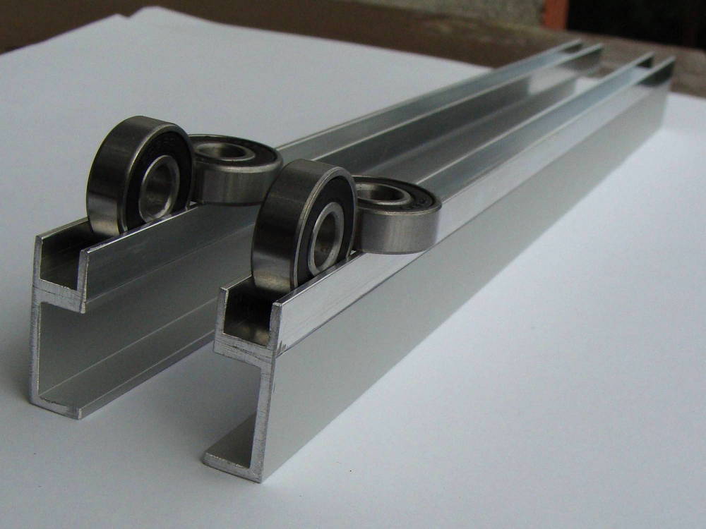

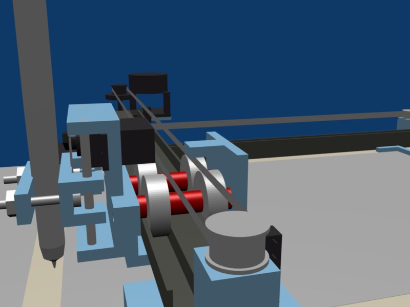

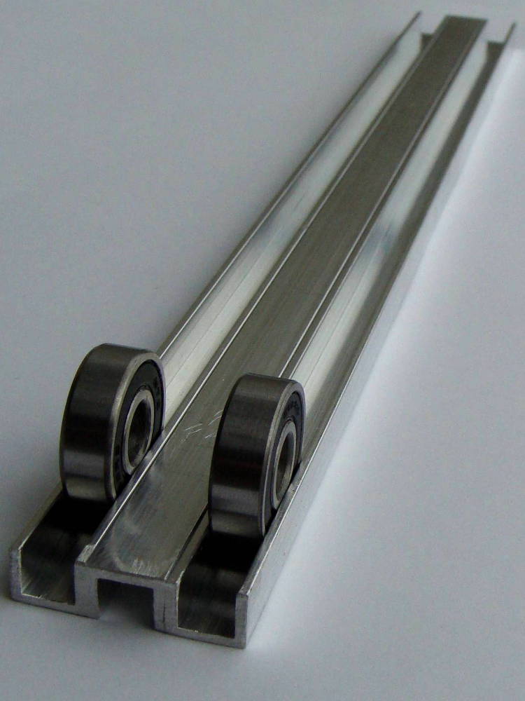

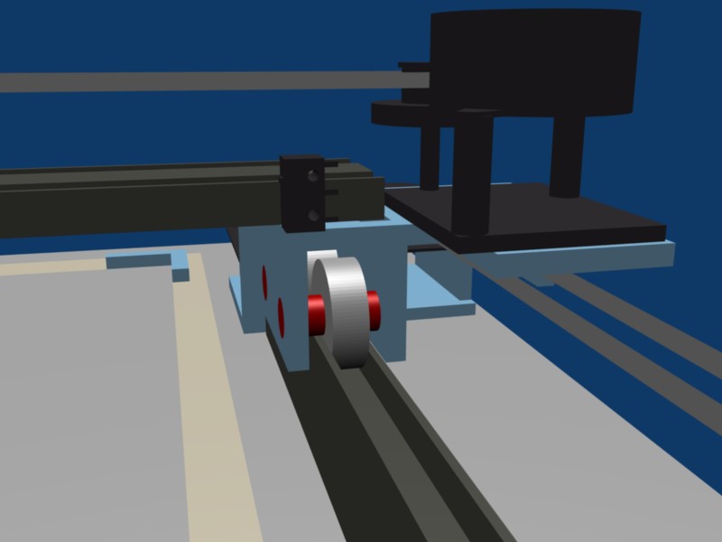

Post napisał: mopsiok » 27 lip 2013, 15:53
Jako że nie było żadnego odzewu, uznałem że pomysł nie należy do najgłupszych :D i postanowiłem rozwiązać sprawę w tenże właśnie sposób. Udało mi się w końcu znaleźć drugi silnik, zaprojektowałem więc całą maszynkę - poniżej krótka animacja ją przedstawiająca:
[youtube][/youtube]

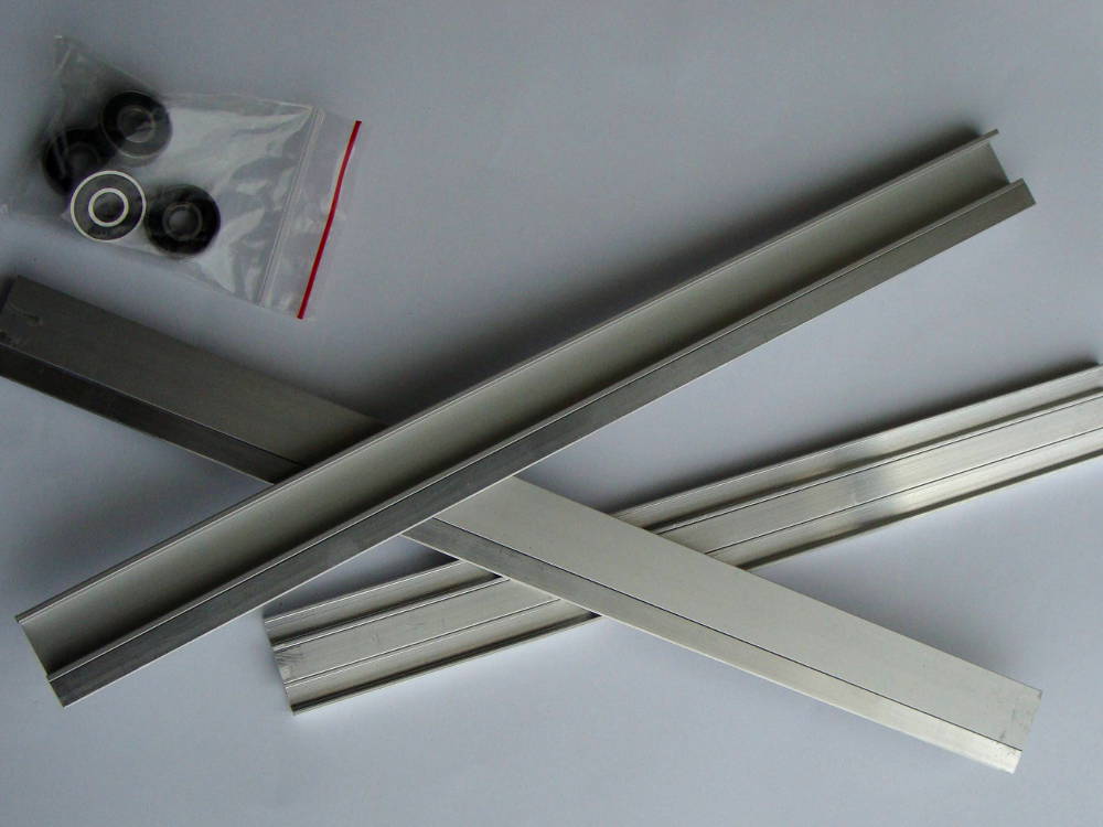

Wykonałem prowadnice według pomysłu diodas1 i przyznam że jestem naprawdę pozytywnie zaskoczony prostotą i efektywnością tej metody :). Poniżej zdjęcia z założonymi łożyskami (prowadzą się świetnie, nic nie trzeba było poprawiać) i odpowiadające im rendery projektu.
Oś X:
Obrazek Obrazek
Oś Y:
Obrazek Obrazek
I zdjęcie wszystkich prowadnic:
Wiem że dla niektórych wykonanie może być brzydkie (chodzi mi o miejsce cięć profili), ale ja tam jestem zadowolony. Praktycznie jedyny sprzęt jaki mam to multiszlifierka i papier ścierny. Jak widać na renderach, oś Z postanowiłem wykonać we własnym zakresie przy użyciu serwa modelarskiego. Nie mam żadnej stacji dyskietek żeby sprawdzić jak by się sprawował pomysł z jej wykorzystaniem, a nie chce mi się jeszcze bardziej kombinować spraw dotyczących mocowania jej do wózka itp. Projektując wózek założyłem że cała oś Z będzie mogła być zdemontowana na wypadek gdybym chciał się potem bawić laserem (stąd też otwory pod śruby), ale później przeczytałem kilka tematów i doszedłem do wniosku że nie jest to tania sprawa, więc raczej dam sobie z tym spokój.
Części błękitne będą wykonane z pleksi 4mm, na dniach powinni mi przyjąć zamówienie. Ta żółtawa powierzchnia to sklejka 8mm (będzie wyprostowana profilami), podstawa z tego samego materiału będzie usztywniona prowadnicami i ewentualnie dodam jakieś profile.
Chyba w tym momencie zaczyna się relacja z budowy :). Wiem że temat niszowy, ale jakby coś nie grało w wykonaniu to proszę o informację.[/youtube]

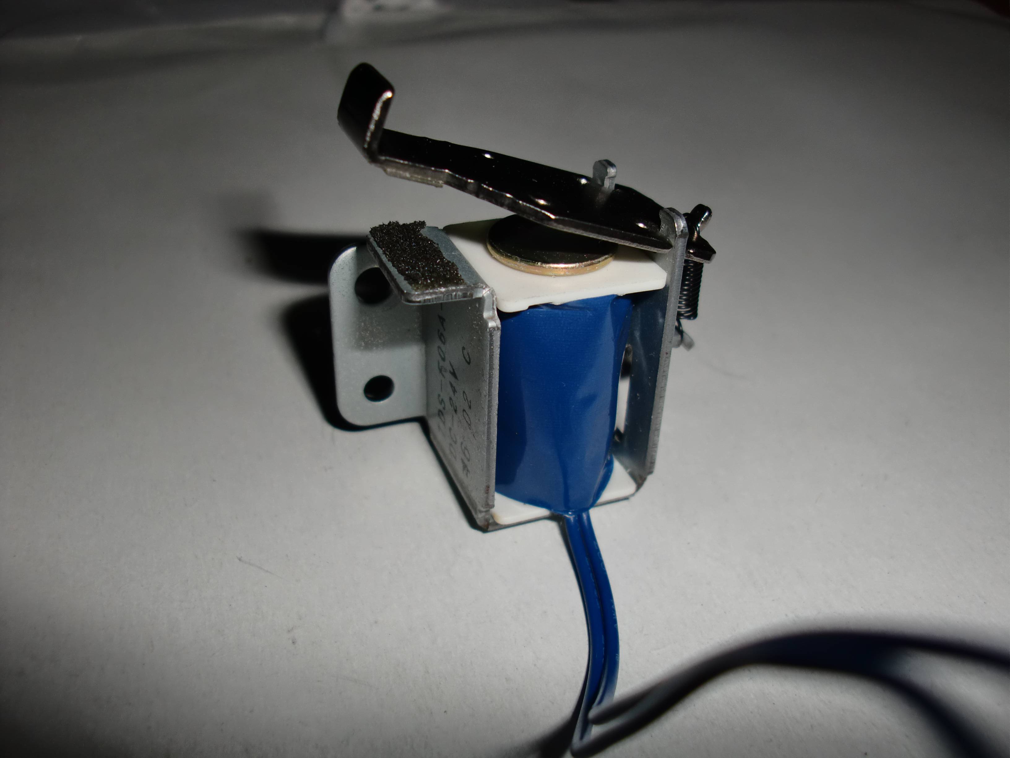

Post napisał: mopsiok » 28 lip 2013, 11:44
Rozwiązanie z serwem podoba mi się coraz mniej, szczególnie że właśnie znalazłem w moich przydasiach coś takiego:
Zmierzyłem rezystancję uzwojenia i wyszło 100Ohm. Na obudowie pisze że napięcie znamionowe to 24V - nie dysponuję takim, ale testowałem na 16 i 32V. Pierwsze jest trochę za słabe, ale drugie działa wyśmienicie. Tyle że przy takim napięciu mam 10W ciepła na cewce, to trochę sporo biorąc pod uwagę fakt że nie ma radiatora, pomijając już fakt że to napięcie 50% większe od znamionowego. Będę musiał zastosować stabilizator na 24V, a do niego zamontować jakiś radiator. Wtedy wyjdzie 5W na cewce (240mA) i 2.5W na stabilizatorze.
W każdym razie, proszę o podpowiedź czy takie cudo jak na zdjęciu się nada. Jak na mój gust jest okej, ale ja się nie znam. Planuję lekko przedłużyć tę ruchomą część i odpowiednio przełożyć ją przez szczelinę w mocowaniu pisaka. Zasilając cewkę pisak opadałby na dół - głównie dlatego że raczej częściej będzie w powietrzu niż przy kartce, a także dlatego że pole magnetyczne zapewni mi "sprężyste" dociśnięcie pisaka do kartki.
