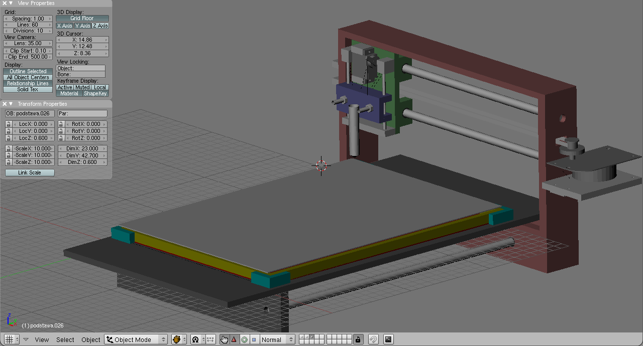

Od kilku miesięcy planuję mały ploter rysujący różne rzeczy, ale głównie wykresy na papierze milimetrowym A4. Nie jest to projekt na który warto wydać 500 złotych za samą elektronikę, z tego względu sterowaniem zajmie się ATmega16 (lub 32, jeśli kod się nie zmieści), w osiach X i Y postawię silniki krokowe z drukarek ze zintegrowanymi przekładniami (o takie: http://www.elektroda.pl/rtvforum/viewto ... highlight= ), a w osi Z planuję wstawić zwykłe serwo modelarskie. Ze względu na trudności z odnalezieniem odpowiednich silników trwa to tyle czasu, ale właśnie zakupiłem na Allegro jakiś stary skaner Plustek i jestem prawie pewien, że właśnie w tego typu sprzęcie znalazłem pierwszy silnik, który nadaje się idealnie.
Zresztą mniejsza z tym, nie o silniki się tu rozchodzi, bo akurat od strony elektronicznej nie powinienem mieć wielu problemów. Przeszukałem zakłady meblowe (i tym podobne) w Krakowie i niestety nie znalazłem miejsca blisko siebie w którym mógłbym wykonać cięcie sklejki ~18mm razem z wierceniem otworów w odpowiednich miejscach. Nie chciałem wiercić w domu ze względu na słabe zaplecze techniczne i nikłą wiedzę praktyczną w tym temacie, ale pomyślałem że jeśli nie da rady inaczej, to mogę zlecić samo pocięcie sklejki, a otwory może jakimś cudem uda mi się wywiercić tak by całość była zgodna z projektem. Mam jakiegoś starego Bosha PSB500RE, i tutaj pytanie do Was - czy można za jego pomocą wywiercić dokładnie (tolerancja poniżej 0.1mm, bo tyle planuję najmniejszą dokładność przy silnikach z drukarki) otwory o średnicy... hmm... no nie wiem, z 3-5mm? Rozumiem że będę się musiał zaopatrzyć w jakiś statyw pod tego mamuta. Byłbym bardzo wdzięczny gdyby ktoś przybliżył mi temat równego wiercenia otworów, bo jestem w tym temacie kompletnym zerem (nigdy w życiu nie wywierciłem nic pod kątem prostym choćby w jednej osi :mrgreen:).

Post napisał: diodas1 » 15 lip 2013, 18:33
Żeby połączyć ściany w prymitywnych warunkach warsztatowych, lepiej jest najpierw złożyć je na sucho i skrępować np ściskiem stolarskim a potem w tak złożonych wiercić od razu wszystkie otwory w dwóch spasowanych ze sobą elementach za jednym zamachem. Nawet jeżeli wiercenie nie wyjdzie pod kątem prostym lub w dokładnie wytrasowanym punkcie to i tak otwory będą do siebie pasować.
Coś często wyczuwam u Ciebie dreszcze na samą myśl o wierceniu. Nie wyobrażam sobie robienie czegokolwiek sensownego bez tej podstawowej umiejętności. Skoro masz wiertarkę to poszukaj jeszcze wierteł i poćwicz na kawałkach materiału aż będziesz pewien że narzędzie Ciebie słucha. Do wiercenia w drewnie i pochodnych trzeba używać wierteł do drewna
Obrazek lub inne https://www.google.pl/search?gs_rn=17&g ... tAbU-YH4AQ
a nie do metalu czy innych materiałów. Będzie lżej i dokładniej. Mocne połączenie kawałków sklejki itp a dodatkowo rozbieralne uzyskasz stosując nakrętki wałeczkowe https://www.google.pl/search?gs_rn=17&g ... tAa3-YGACA i montując to tak jak pokazał mefiu w wątku https://www.cnc.info.pl/topics59/mdf-25 ... t18362.htm
Ważne sprawy: Zanim raz coś zrobisz, dwa razy przymierz i trzy razy pomyśl bo jak mawiał stary stolarz- "łatwiej deskę pocienkować niż ją potem pogrubasić"
Nie wierć na kolanie bo to boli :shock:
Wałki 8mm bez podpórek to okrutna cienizna. Będą się uginały od samego patrzenia a jeżeli jeszcze powiesisz na nich kawałek bramy ze sklejki z całym osprzętem to tym bardziej. Brama musiałaby być z cienkościennych profili aluminiowych
Jeżeli ta zabawka ma służyć do rysowania to nie maa potrzeby w osi Z stosować silnika krokowego. Wystarczy malutkie modelarskie serwo do opuszczania piórka kreślącego. Będzie wtedy lżej dla bramy i zamocowanych na niej prowadnic. Obejrzyj najlepiej, gdybyś miał okazję, jak system przemieszczania piórka zorganizowany jest w ploterach tablicowych, na przykład typu Roland. Tam wszystko jest delikatne i lekkie a działa.

Post napisał: mopsiok » 15 lip 2013, 20:12
To nie jest tak że ja nie umiem używać wiertarki :lol:, tylko po prostu nie mam zbyt dobrej precyzji przy "cięższych" pracach. Nie mam problemów przy wierceniu otworków typu 0.5mm, bo do tego można użyć lekkiego wałka od multiszlifierki ;).
Dzięki za info odnośnie tych nakrętek, zastanawiałem się nad nimi ale nie wiedziałem jak się nazywają :D. Będę nad tym myślał, rozwiązanie wydaje się tanie i praktyczne.
diodas1 pisze:Będą się uginały od samego patrzenia a jeżeli jeszcze powiesisz na nich kawałek bramy ze sklejki z całym osprzętem to tym bardziej
No tym osprzętem będzie zasadniczo jeden ołówek automatyczny :mrgreen:. Ale zdaję sobie sprawę że ta sklejka może trochę ważyć, szczególnie że początkowo w ogóle chciałem dać sklejkę 8mm, a na chwilę obecną planuję 18mm. Jaką średnicę byś proponował? Nie chcę w to ładować majątku, bo jest to w sumie projekt testowy mający tylko za zadanie sprawdzić czy jestem w stanie coś takiego zbudować tak żeby to działało. Nie wiem czy dobrej nazwy użyłem wyżej, chodzi mi o coś takiego: http://www.cncprofi.com/product/image/4 ... 0640fjtfr6

Post napisał: diodas1 » 15 lip 2013, 20:37
Ja w ogóle, jak wspomniałem inaczej rozwiązałbym samą bramę, raczej tak jak na fotkach wyżej. Sklejka niestety sporo waży. Nie wiem jak długie prowadnice wyjdą w Twojej konstrukcji i jak ciężką bramę popełnisz. http://www.akcesoria.cnc.info.pl/liniow ... _walki.htm na dole są wzory do obliczeń ugięcia wałków przy różnych ich zamocowaniach.
Gdyby cała zabawa podyktowana była tym że potrzebujesz po prostu mieć ploter to akurat w Allegro jest to o co chodzi http://allegro.pl/ploter-pisakowy-rolan ... 57601.html W tym ploterze nie ma ani jednego wałka. Prowadnicami są krawędzie wygiętych blach a zamiast tulejek czy łożysk liniowych, mechanizmy przetaczają się na rolkach. Brama (profil z aluminium)waży parę deko a nie parę kg. Waga ciężka zaczyna być potrzebna kiedy w grę wchodzi frezowanie.
Jeżeli to ma być tylko do testu to zrób na tym co posiadasz. Rozwiąż tylko mocowanie pisaka tak żeby serwomechanizm widełkami jedynie podnosił go do góry a po opuszczeniu nie wywierał swojego nacisku na pisak. Raczej niech spoczywa na papierze tylko własnym ciężarem. Dzięki temu nie będziesz łamał ołówka jeżeli coś się pod ciężarem zdeformuje. Optymalną wysokość zamocowania ołówka dobierzesz doświadczalnie- tak żeby zakres jego skoku był właściwy na krawędziach pola pracy i w środku tego pola.
Jeżeli pozostaniesz przy takiej skrzynkowej konstrukcji to te dolne prowadnice zamieniłbym jednak na dwa razy grubsze co najmniej. krańcówki mechaniczne mają szeroką histerezę (moment włączenia różni się od momentu wyłączenia. Dokładniej działają krańcówki fotoelektryczne. Jeżeli chodzi o montaż to muszą po prostu działać pewnie. Gdzie je osadzisz, tam będą.Kombinuj tak żeby jak najmniej przewodów podlegało wyginaniu podczas pracy. Będą dłużej żyły.
Skoro to jeden wielki eksperyment to podpowiem Ci że potem zamiast ołówka będziesz mógł na wózku zamocować jakiś moduł z diodą laserową. Taki ploter cnc lepiej do tego się nadaje niż handlowy ploter kreślący na którym nie da się zwykle ustawić wolniejszych posuwów niż 1 cal/sek co dla słabej diody jest już za szybkie żeby cokolwiek nią zdziałać.

Post napisał: Raven » 16 lip 2013, 00:01
"Osprzętem" będzie ołówek automatyczny... zamontowany na kilku kilogramach sklejki...

Post napisał: mopsiok » 16 lip 2013, 00:21
Po tym co mi tutaj podlinkowałeś muszę się zgodzić że moja brama póki co wygląda bardzo topornie. Jej wielkość zależy od tego jak rozwiążę sprawę osi Y, a ona z kolei od sposobu na oś Z. Niestety nie wiem jak można by inaczej to rozwiązać. Nie widzę na rysunkach jak to wygląda na tym ploterze, a Google nie pomaga...
Pozostawienie pisaka luzem bez żadnego docisku nic nie da, ołówek jest za lekki by się sensownie odbił na papierze. Dodatkowo będzie się ścierać. Chyba lepszym rozwiązaniem byłby cienkopis/długopis. Ale to akurat szczegóły.

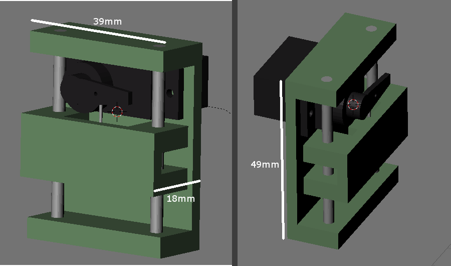

Wałki na chwilę obecną to coś koło 38cm w osi X i 28cm w osi Y. Oś Z planowałem zrobić na podstawie odpowiednio dociętych prowadnic ze stacji dyskietek (3mm średnicy i z 10cm długości). Doszedłem do wniosku że żeby gdziekolwiek uszczuplić bramę, najpierw muszę zmniejszyć karetkę. Pomyślałem o czymś takim:
Koncepcja podobna do oryginalnej, ale nieco inaczej umieściłem. Przesuw w osi wyniósłby 10mm, do tego jeszcze jakieś miejsce na krańcówki, mocowanie pisaka i pomysł na prowadnice osi Y. Posuwem zajęłoby się mikroserwo Towerpro SG90 - zrobiłem kiedyś test i można spokojnie użyć zwykłego wyprostowanego spinacza jako "posuwacza" (nie wiem jak się to fachowo nazywa ^^, chodzi o część która zamienia ruch obrotowy orczyka na posuwisty wzdłuż prowadnic) - nie ma jakichś szczególnych luzów i drut jest wytrzymały na wyginanie.
Całą karetkę wykonałbym z jakiejś twardszej pleksi 3mm (a podstawy pod prowadnice z pleksi 5mm), którą po prostu bym zlecił do wycięcia laserowego. Jeśli kombinacja metal z pleksi będzie za mocno trzeć, to zawsze można to naoliwić albo nasmarować. Bo tulejek chyba nie ma większego sensu tu dawać.
Jakby ktoś mógł się wypowiedzieć odnośnie takiej karetki, to byłoby super. Nie wiem czy to zda egzamin, a dodatkowo dalej nie mam pojęcia jak można rozwiązać kwestię prowadnic inaczej niż wałki + tulejki w "moich" warunkach :).

Post napisał: pukury » 16 lip 2013, 00:41
witam.
proponowałbym - profile alu .
nie koniecznie zamknięte .
i kątowniki mogą być .
do tego łożyska kulkowe ( po 1 pln na allegro ) .
coś takiego to i na tzw. " kolanie " zrobisz .
te plotery pisakowe mają docisk pisaka / ołówka za pomocą elektromognesu .
można i tak .
jako podstaw da się zastosować 2 warstwy sklejki - ale weź pod uwagę że taka świeża
za marketu jest wilgotna i dość szybko będzie paczyć.
lepiej poszukaj po znajomych jakiejś starej - czasami ktoś coś tam ma.

Post napisał: diodas1 » 16 lip 2013, 00:59
Zatem zaczynasz jak zrozumiałem od mechanizmu podnoszenia i opuszczania pisaka (co by to nie było) Może wobec tego zainteresuj się jakimś napędem dyskietek 3.5 cala http://allegro.pl/dyski-i-napedy-napedy ... 79?order=p W środku jest wszystko czego Ci potrzeba. Jest tam zespół miniaturowych prowadnic po których przesuwa się mechanizm głowic, napędzany mini śrubką napędową za pomocą silniczka krokowego wielkości naparstka. Jest też malutka płytka z elektroniką na której siedzi sterownik do tego silniczka. Jeżeli usuniesz z całości to co nie jest konieczne, czyli na przykład sporą część obudowy, silnik obracający dyskietkę itd to można całą zabawkę nieźle odchudzić i odciążyć. Są tam też różne fotoelementy z których da się zestawić kilka krańcówek fotoelektrycznych. Sterowanie silnikiem krokowym, czyli sygnały STEP, DIR i ENABLE są wyprowadzone na złącze wśród wielu innych, związanych z zapisem i odczytem. Do zasilenia potrzebne są napięcia 5VDC i 12VDC. W internecie znajdziesz całą interesującą pinologię. Do takich małych zabawek na silnikach krokowych napędy FDD to skarbnica użytecznych organów. W większym napędzie (5.25 cala) jest to samo tyle że większe i mocniejsze, podobnie też się steruje. Sam mam kilka napędów do dyskietek 8 cali gdzie silnik krokowy jest wielkości szklanki. Niebawem wystawię je pewnie w ofercie do sprzedaży, tylko muszę się do nich dokopać i obfotografować. Całe urządzenie w korpusie odlewanym ze stopu aluminium to poważne i dość ciężkie ustrojstwo.
