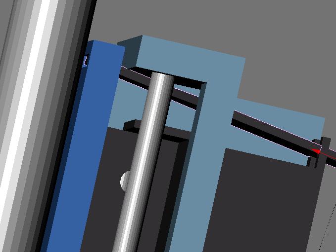

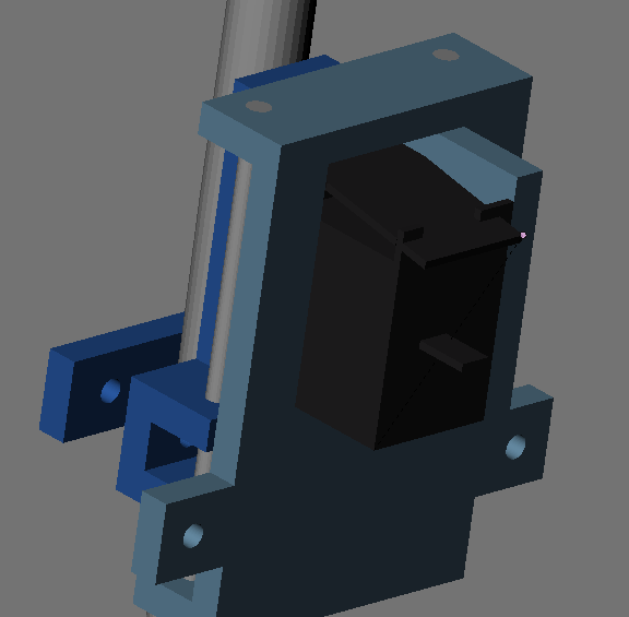

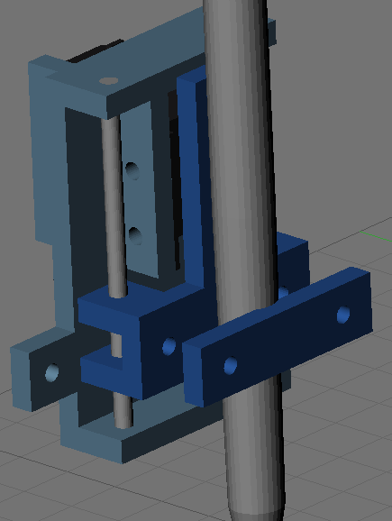

Okej, będę zatem szukać zwykłej metalowej płachty
. We wtorek powinny mi przyjść magnesy, to udam się do Castoramy i popatrzę co mają.
Rozkminiłem też oś Z wykorzystującą ten elektromagnes który pokazywałem wyżej. Niestety wbrew pozorom jest on dość duży i konstrukcja całej maszynki zmusiła mnie do umieszczenia go trochę z tyłu. Czyli tak:
Pomyślałem sobie, że platformą z pisakiem można by było ruszać po prostu zahaczając ramieniem elektromagnesu o jakąś szczelinę (odpowiednio poszerzoną żeby się nie zacinało przy odchyle od kąta prostego) - to z różową obwódką to ramię:
A tak wygląda cała platforma (ciemnoniebieskie elementy to to, co docelowo ma być podnoszone przez elektromagnes):
Jakby ktoś jeszcze nie rozumiał moich screenów to wrzucam też krótki filmik:
[youtube][/youtube]
Boję się tylko, że elementy ciemnoniebieskie mogą okazać się za ciężkie aby elektromagnes je podniósł przy pomocy sprężynki kiedy nie płynie prąd. Z tego względu zrezygnowałem z mocowania pisaka śrubami (w miejsce otworków mam zamiar przeciągnąć małe opaski zaciskowe). Położyłem na ramieniu ołówek automatyczny i spokojnie utrzymał jego ciężar, ale kładąc dodatkowo kawałek większej pleksi (~3 razy większa powierzchnia niż docelowy materiał ciemnoniebieski) ramię trochę już opadało. Trzeba jeszcze pamiętać że dojdą do tego opory wynikające z tarcia pleksi o prowadnice (pewnie niewielkie, ale zawsze).
Dlatego mam pytanie do Was - czy takie rozwiązanie ma jakąkolwiek rację bytu? To że niewygodnie byłoby wymieniać pisak, to mnie akurat niewiele obchodzi póki co - nie będę na co dzień tam grzebać
[youtube][/youtube]

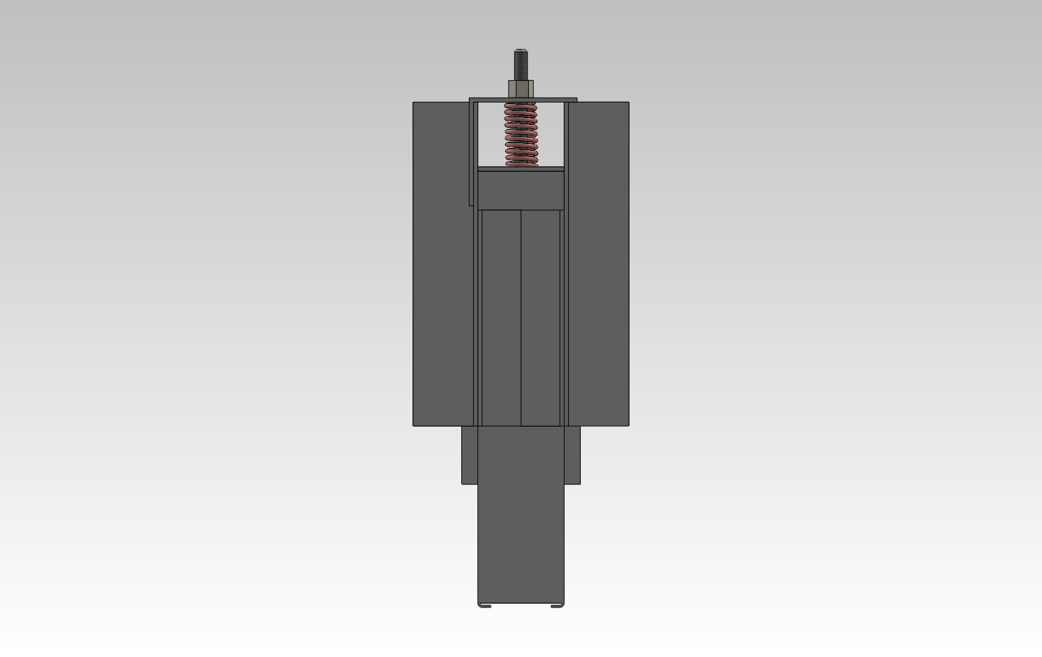

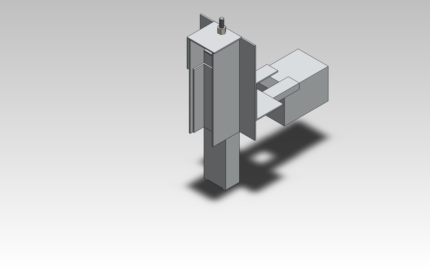

TPT
- Posty: 11
- Rejestracja: 09 lip 2013, 12:56
- Lokalizacja: Zależy od pory roku
Tak przy okazji mocowania pisaka- w zeszłym roku zrobiłem na szybko ze złomu uchwyt pod pisak do robota IRB 1600 na sprężynie, śrubą można regulować wysokość pisaka.
Działało to tak:
[youtube][/youtube]
Wizualizacje:
Może nie tak kozackie jak elektromagnes, ale proste w wykonaniu
Pozdro!
Działało to tak:
[youtube][/youtube]
Wizualizacje:
Pozdro!
www.mech4fun2me.blogspot.com -> moje projekty
mopsiok
- Posty w temacie: 31
- Posty: 44
- Rejestracja: 05 lip 2013, 15:08
- Lokalizacja: Kraków
Owszem, tylko różnica jest taka że jest to samo mocowanie, a nie cała oś Z, więc ciężko porównywać te rozwiązaniaTPT pisze:Może nie tak kozackie jak elektromagnes, ale proste w wykonaniu![]()
Jeśli mój pomysł jest okej, to zrobię projekt z kreskami dla firmy wycinającej w pleksi, żeby jakoś to ruszyło do przodu w końcu.
Więcej moich dziwactw: klik
