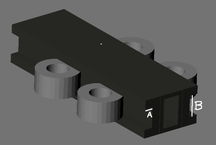

Post napisał: mopsiok » 16 lip 2013, 10:55
Dzięki, rozjaśniłeś mi trochę sprawę. Czyli mówisz że najbezpieczniej byłoby użyć takiej sklejki jak poniżej?
Rozumiem że wysokość B powinna być taka sama jak wysokość tulejki, ale co mówi praktyka na temat wymiaru A? Jest jakiś najlepszy stosunek A do średnicy tulejki, czy chodzi tylko o to żeby zachodziło o te 2-3 mm? No i miałbym jeszcze pytanie odnośnie samych tulejek - czy można gdzieś dostać już takie odpowiednio nawiercone i najlepiej pocięte na zadane wysokości? Jeśli nie, to gdzie można dostać zwykłe wałki i w jaki sposób najlepiej poradzić sobie z nawiercaniem dokładnie na środku?

Post napisał: diodas1 » 16 lip 2013, 14:30
Dokładnie tak. Będzie to mocniejsze i sztywniejsze niż pojedynczy profil dwuteowy. Taki rodzaj prowadzenie chyba nie jest jakoś znormalizowany. Każdy orze jak może. Rolki jakoś sobie ludzie toczą albo dopasowują różne "przydasie" W ploterze Roland były to łożyska kulkowe z nałożonym pierścieniem z tworzywa sztucznego. Wyglądało jak koło z oponą. Tam szyna jest szersza od "oponki" o ułamek milimetra co nie rzutuje na dokładność rysowania bo osie łożysk są równoległe z kierunkiem opuszczania i podnoszenia pisaka. Ja kiedyś w Bomisie kupiłem za grosze garść rolek od razu z precyzyjnymi osiami i ich ułożyskowaniem w panewkach. Były to zbędne już zapasy magazynowe z jakiejś montowni magnetofonów szpulowych. Ty narysowałeś rolki jeżdżące w korytkach. Często stosuje się też rolki z rowkiem w środku powierzchni tocznej a przemieszczają się one wówczas po szynie wystającej na zewnątrz otoczenia, na przykład po krawędzi kątownika czy po obłej powierzchni wałków jak w tym wątku https://www.cnc.info.pl/topics62/rolki- ... ki+rolkach . Podobnie jest chyba w tym podzespole http://allegro.pl/os-z-do-frezarka-plot ... 26017.html Jeżeli nie masz dostępu do tokarki to sam takich rolek nie zrobisz. W takim wypadku taniej i prościej będzie mimo pewnych mankamentów dobrać zwykłe łożyska kulkowe.

Post napisał: mopsiok » 16 lip 2013, 16:14
Niestety nie dysponuję żadnymi cięższymi sprzętami, więc toczenie we własnym zakresie odpada. Zostają zatem łożyska. Czy mogą to być takie najprostsze jak te: http://allegro.pl/623-2rs-lozysko-kulko ... 95209.html ? Przede wszystkim czy powinienem najpierw szukać profili, a potem do nich łożysk, czy odwrotnie? Nie wiem jaki jest wybór na rynku. Gdzie właściwie poza Allegro i akcesoria.CNC.info mogę się zaopatrzyć w takie łożyska, mają takie rzeczy w Castoramie/Obi? Byłoby super, podjechałbym w najbliższym czasie, kupił na próbę i potestował jak to działa w praktyce.
Myślę że osie X i Y zrobię na tej zasadzie, a Z prawdopodobnie ze stacji dyskietek. Rozumiem że tulejkę wewnętrzną łożyska trzeba będzie przymocować na stałe do jakiejś podstawy, na przykład wkrętem albo śrubą?
Załóżmy że dostanę profil o wysokości wewnętrznej 5mm - jeśli kupię łożysko o wysokości 5mm to powinno się ono swobodnie ruszać, czy raczej się zakleszczy? A może to loteria i wszystko zależy od tolerancji?

Post napisał: diodas1 » 16 lip 2013, 17:40
Myślę że lepiej zacząć od profili. Ten jeden lub nawet kilka profili które umieścisz w środku dla usztywnienia całości mogą mieć wymiary różniące się od szerokości profili jezdnych. Łożyska łatwiej dobrać do tego co już zdobędziesz niż odwrotnie. W supermarketach oprócz aluminiowych są też profile mosiężne. W sklepach stacjonarnych łożyska są zwykle droższe niż w internetowych. Idąc po profile weź ze sobą po prostu suwmiarkę albo przykładowe łożysko. Nie licz na jasnowidzów z forum. Zastosuj się do dobrych rad ....Zanim raz coś zrobisz, dwa razy przymierz i trzy razy pomyśl
