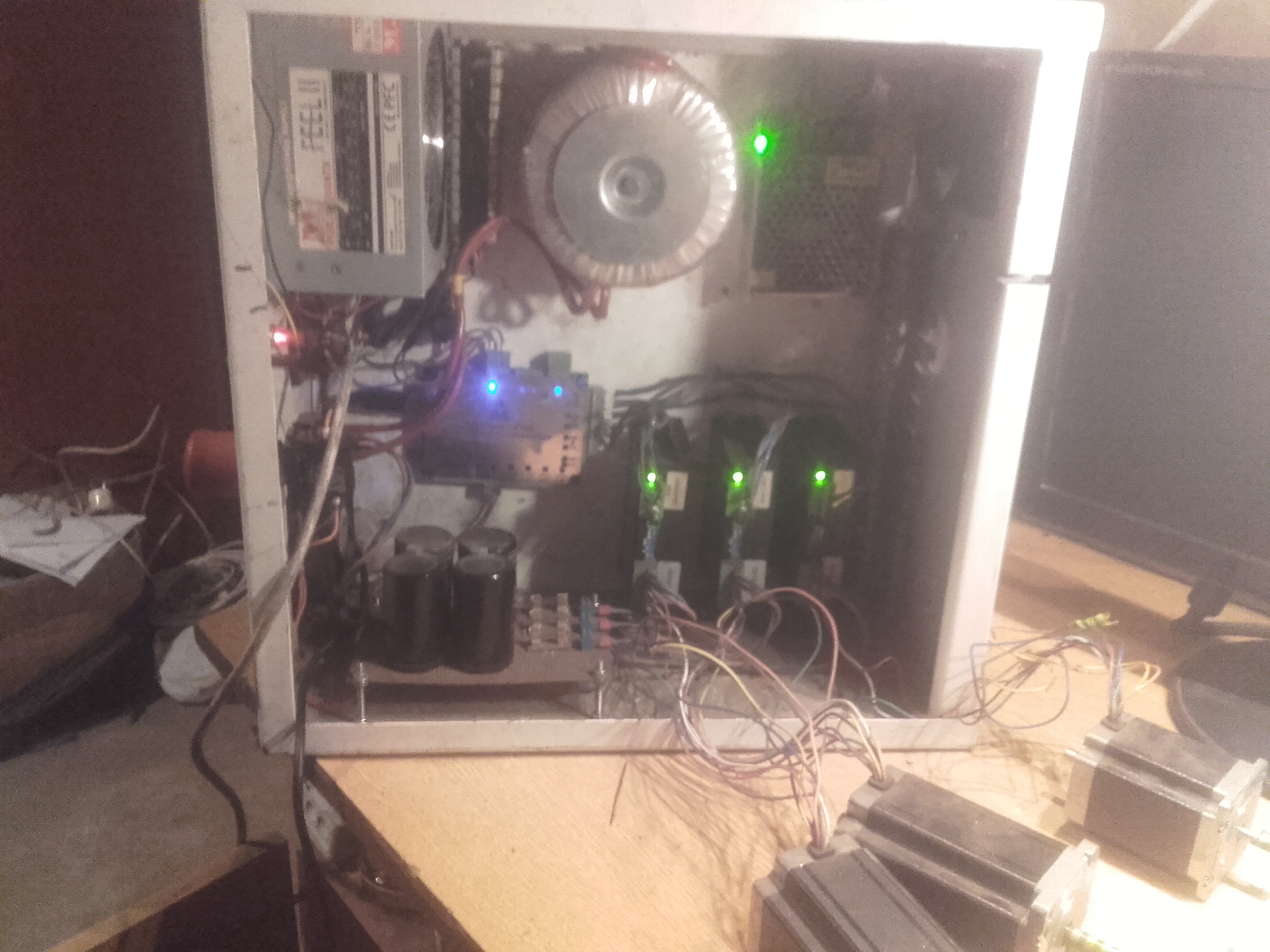

Dziś moja skrzyneczka sterownicza fo plotera wzbogaciła się o Myplasm cnc system.
max 15
Posty w temacie: 30
Posty: 63
Rejestracja: 24 gru 2016, 23:07
Lokalizacja: łódzkie
Re: Ploter plazmowy na prowadnicach z profili kwasoodpornych
#20
Post napisał: max 15 » 12 gru 2018, 21:39
I jest problem. Silnik jak były podpięte pod starą płyte i macha się kręciły. Po założeniu my plasm wszystko stoi. Sterowniki NDC856 dwa silnik 60H100-3008B i 57H76-3008B. Zasilanie 65V do strrowników. Płyta 24V. Ptzy wyłączonym sterowniku cyferki od osi zmieniają się przy wciśnięciu klawiatury. Po załączeniu skrzynki jak by coś blokowało silniki i cyferki w miejscu nie reaguja na klawiature. Co dalej?
Dodane 10 minuty 3 sekundy:
Czy zmiana transformatora z 52v na 24v może zadziałać?
