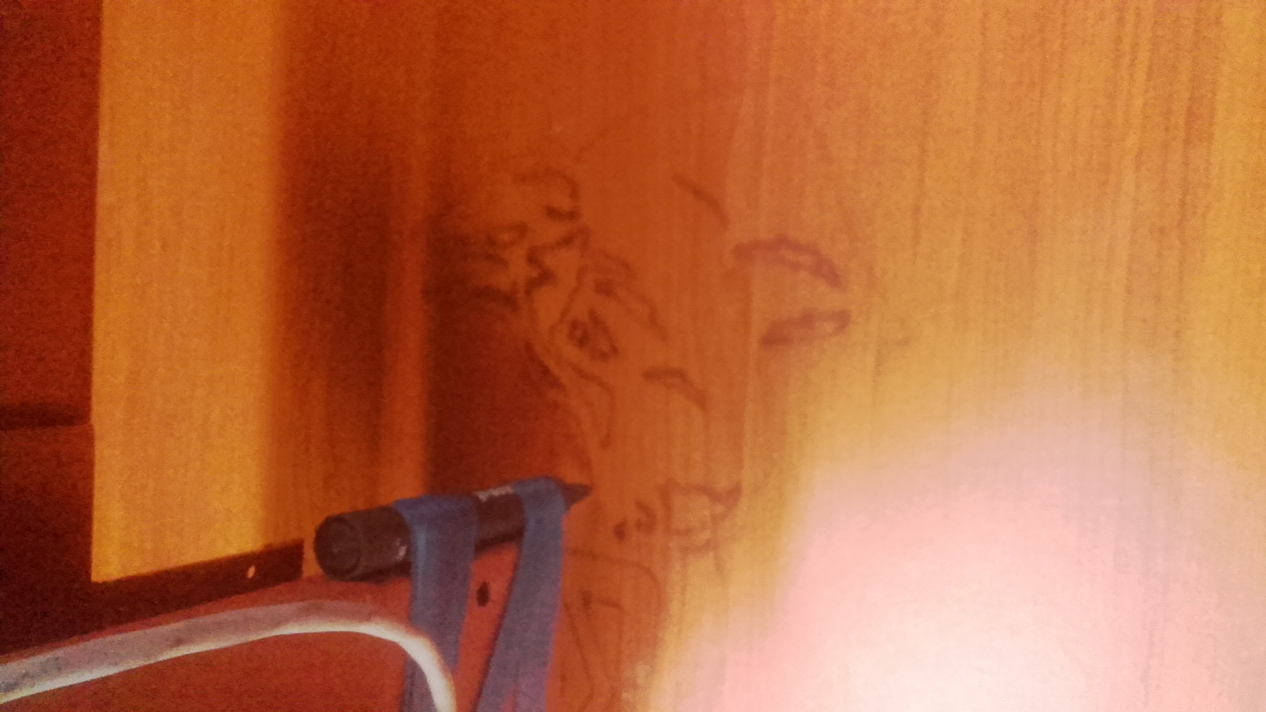

Post napisał: max 15 » 12 lut 2019, 21:49
Obrazek Dziś były pierwsze testy. Niestety zamieszcze tylko zdjęcie.

max 15
Posty w temacie: 30
Posty: 63
Rejestracja: 24 gru 2016, 23:07
Lokalizacja: łódzkie
Re: Ploter plazmowy na prowadnicach z profili kwasoodpornych
#44
Post napisał: max 15 » 14 lut 2019, 14:04
Po testach z markerem efekt jest zadawalajacy. Nie widze ząbkowania na łukach i przekątnych. Napęd po paskach chodzi płynnie. Więcej wypowiem się jak przejdę do użytkowania.

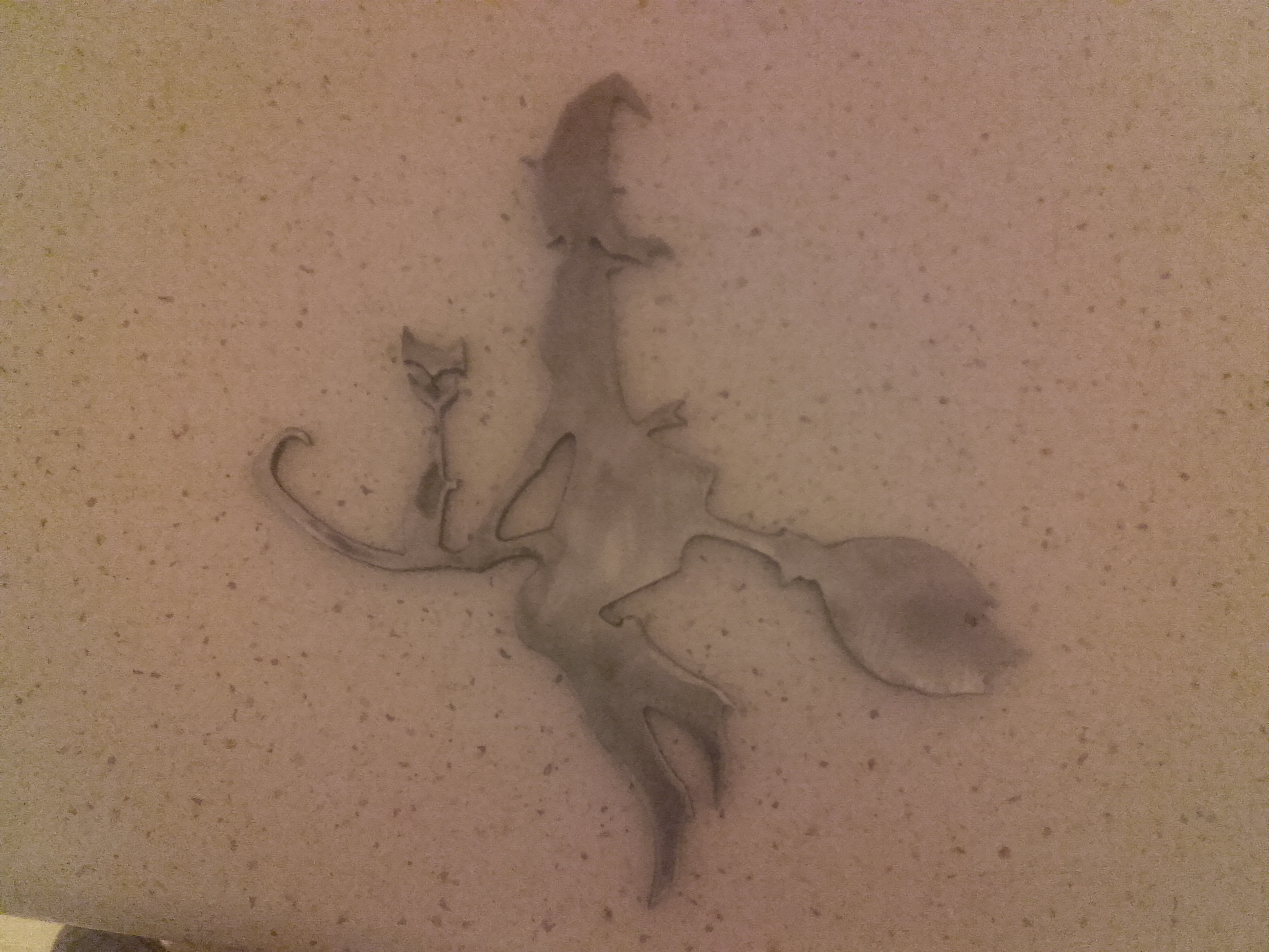

Post napisał: max 15 » 19 lut 2019, 21:36
Obrazek Dzisiejszy efekt nauki obsługi plotera.

Post napisał: Zienek » 20 lut 2019, 08:59
Nie ma zapalniczki obok - trudno określić skalę.
Jaka grubość czarownicy? :)

Post napisał: max 15 » 20 lut 2019, 14:33
Blacha 3. Rozmiar ok 190x190.
