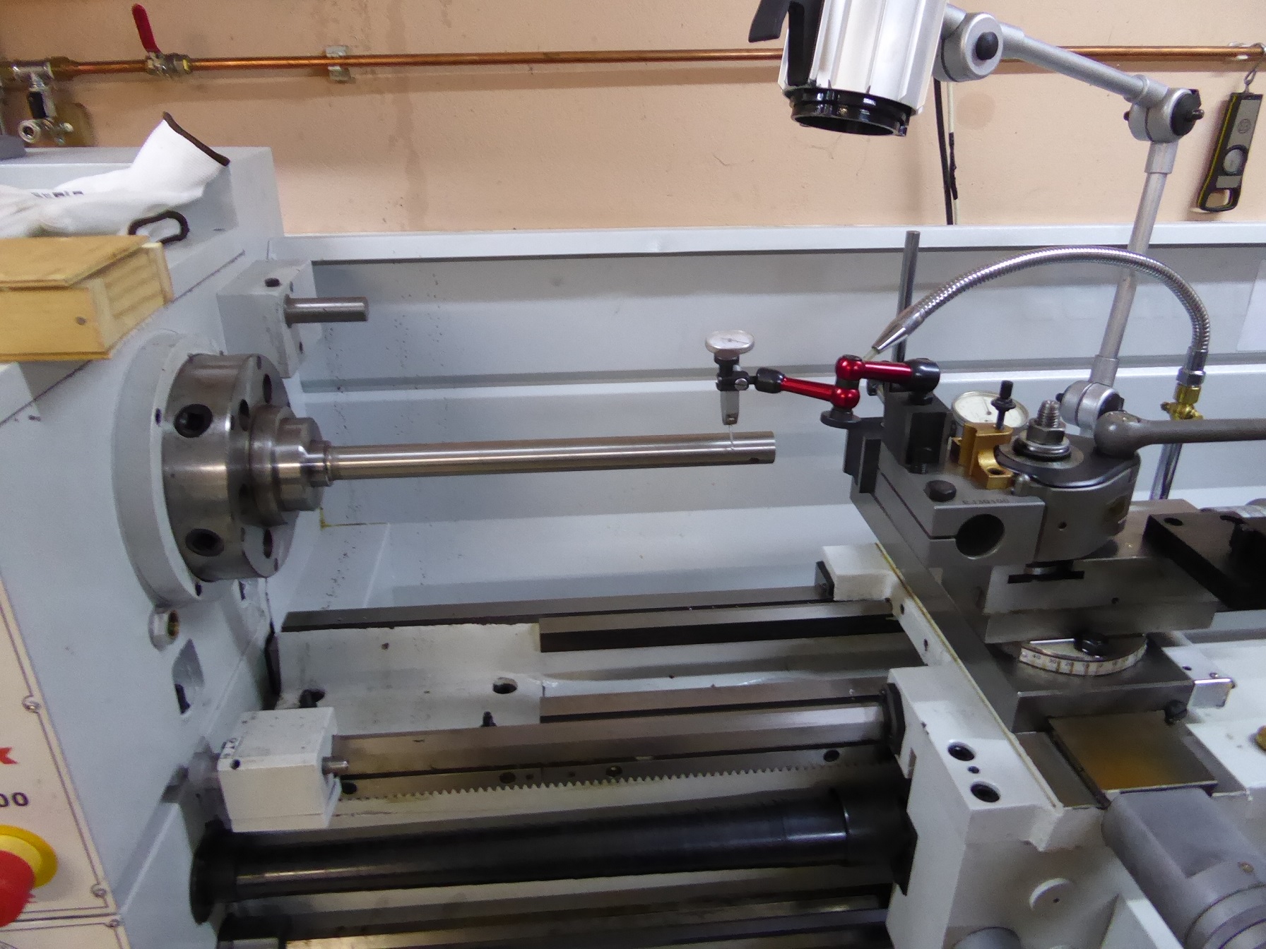

Zgodnie z obietnicą załączam link do pobrania polskiej instrukcji DTR tokarki Cormak CQ6236Kx1000, (link do ściągnięcia, bo plik .pdf 38,2MB jest za duży do bezpośredniego wstawienia post),
https://www.dropbox.com/s/s5wqiyy86nm2a ... 1.pdf?dl=0

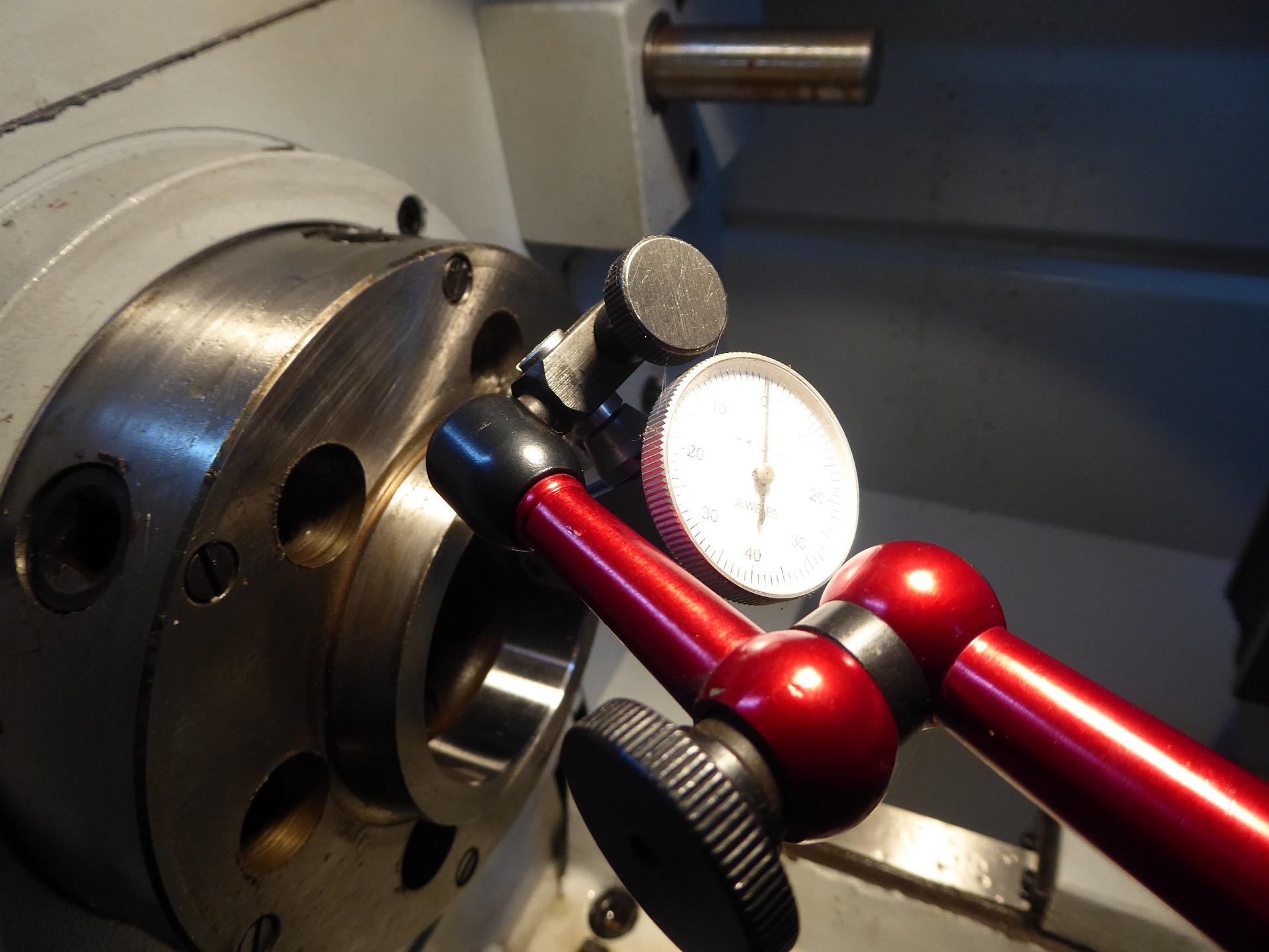

(w specyfikacji DTR nie ma wzmianki o końcówce wrzeciona tej tokarki typu Camlock D1-5 (⌀82,563mm)
oraz w załączniku Kartę inspekcyjną z naniesionymi wstępnymi pomiarami mojego egzemplarza.

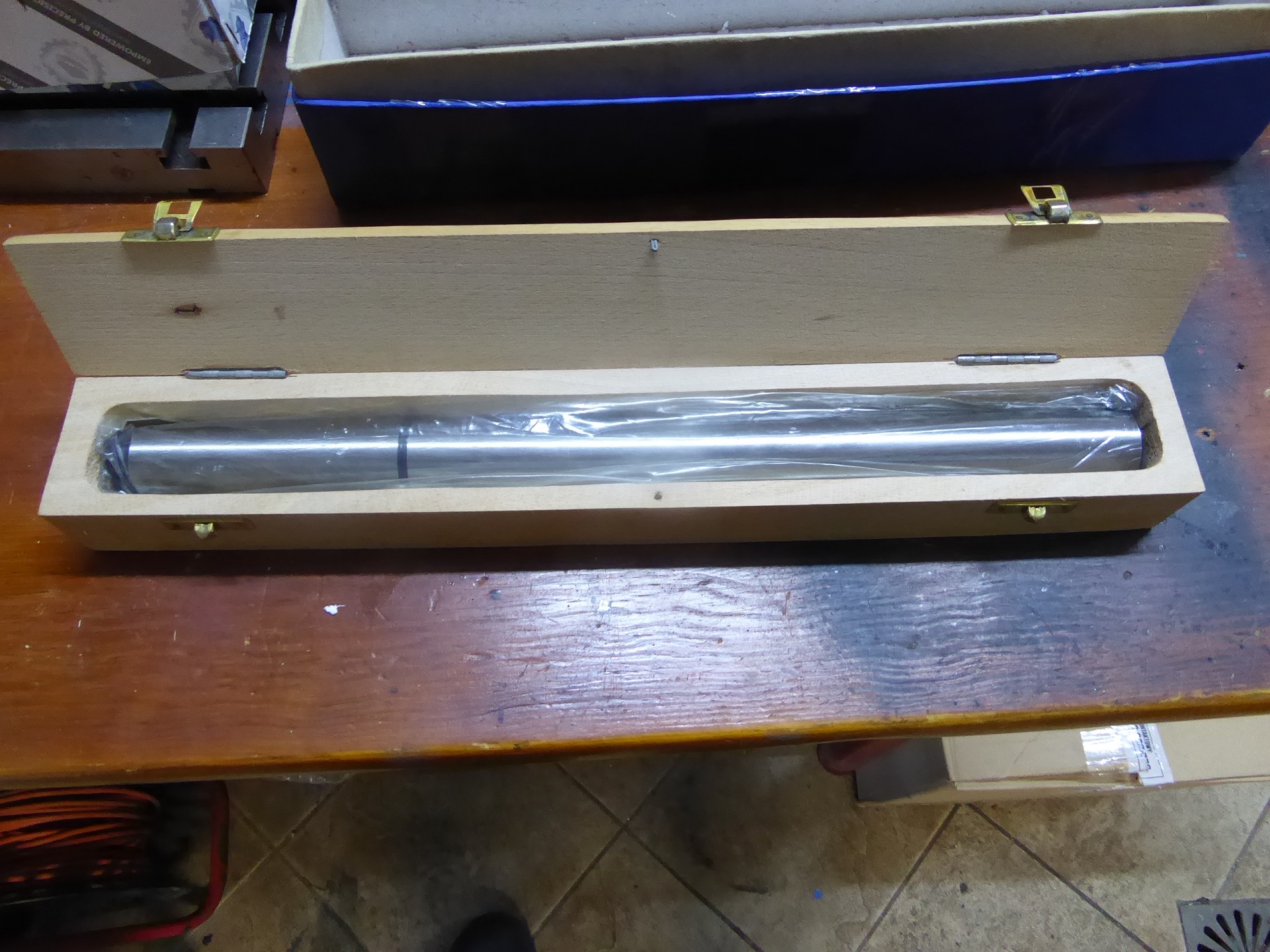

karta inspekcyjna Pomiary są tylko częściowe i wstępne, bo dokonane za pomocą (pomiar G4; G5) adaptowanego trzpienia pomiarowego ze stożkiem chwytu Mk3(z wytaczadła) który potrzebował jeszcze do osadzenia tulejki redukcyjnej Mk4/Mk3, a ta też ma swoje bicie.
pomiar G3
Później zakupiłem w Indiach specjalnie trzpień pomiarowy pasujący do stożka wewnętrznego Mk4 fabrycznego adaptera pasującego do gniazda stożkowego otworu wrzeciona.
Po dokonaniu nowych pomiarów wyniki udostępnię.
