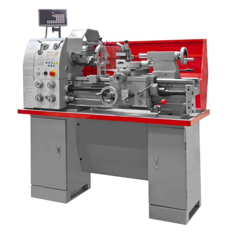

Nie wiem, czy dobrze wybrałem dział? Poszukuję tradycyjnej tokarki około (+ -) 500 mm. Szukam takiej, która zmiana skoku gwintu następuje bez wymiany kół zębatych. Przynajmniej jest ograniczona. Prawdopodobnie będę musiał nacinać różne gwinty wielokrotnie. Przy tak częstych zmianach kół będzie to uciążliwe. Po jakimś czasie pewnie koła będą miały luz.

Drogi kolego, chodzi Ci o tokarkę stołową z wymiarem 500 w kłach, czy produkcyjną z 500 w kłach ?
Poza tym każda tokarka mechaniczna(nie CNC) którą można nacinać gwinty ma koła zębate, czy to w gitarze którą trzeba przestawiać (jeśli nie ma rozbudowanej skrzynki posuwów), czy to w (rozbudowanej) skrzynce posuwów, która zresztą też ma pewne zakresy dostępne tylko po zmianie kół gitary.
Jeśli chodzi o stołowe, to musisz sobie poszukać takiej która:
po pierwsze - ma w ogóle skrzynkę (co w małych nie jest niestety regułą),
a po drugie - musi ona być rozbudowana, bo większość ma w skrzynce tylko nawrotnicę(prawe-lewe obr śruby pociągowej), i prostą przekładnię ABC (1:2; 1:1; 2:1), gdzie ze skrzynki możemy bez zmiany kół gitary mieć tylko 3 dość odległe od siebie skoki
plus ewentualnie do tego przełącznik śruba pociągowa-wałek pociągowy jesli tokarka wałek posiada
Pewnym chlubnym wyjątkiem od tej reguły jest:
- dostępna w Europie tokarka Bernardo Profi 600G (dystrybutor Bernardo, polski Hafen może będzie miał w ofercie lub może mógłby ściągnąć z Austrii albo bezpośrednio z Chin)
https://www.bernardo.at/en/metal/metal- ... 600-g.html
która ma praktycznie w pełni rozbudowaną skrzynkę posuwów z dwiema grupami po 15 skoków dostępnymi poprzez pokrętła bez konieczności zmiany kół gitary (co widać po tabliczce skoków)
oraz dodatkowo plus w postaci mechanicznej przekładni prędkości wrzeciona we wrzecienniku zmienianymi okrągłym wielopozycyjnym pokrętłem. Praktycznie jest to prawie w pełni funkcjonalna pomniejszona tokarka produkcyjna.
Inn ą możliwością zakupu u nas jest o wiele już większa9i droższa niestety) pół-produkcyjna tokarka Holzman ED1000N z metrowym rozstawem kłów, i pełną skrzynką posuwów
wiadomy portal/tokarka-metalu-1000mm-austria-nowa-tokarki-2xposuw-i6692928995.html
lub Holzman ED 750NDIG (700mm rozstaw kłów)
https://2.allegroimg.com/original/0c0e9 ... 8d320ac912
albo podobną, np Bernardo ma w ofercie
https://www.bernardo.at/en/metal/metal- ... basic.html
I na tym w zasadzie oferta dostępnych u nas lub w EU małych tokarek z taka skrzynką się kończy, większe możliwości są na rynku amerykańskim (np Grizzly http://www.grizzly.com/metal-lathes?pagesize=96 ) gdzie wiele małych ma np półpełne skrzynki Nortona, przykładem G4003(też zresztą Made PRC)
http://www.grizzly.com/products/Grizzly ... athe/G4003,
albo azjatyckim gdzie większość małych powstaje (np CQ6230 i inne), tylko trzeba brać pod uwagę, że mogą być w systemie calowym (Imperial), ale można też poszukać u nas niedużej produkcyjnej używki w dobrym stanie (produkcyjne tokarki pociągowe mają pełną skrzynkę).

Dodam tylko, że przy skrzynce ABC mamy bez ruszania gitary ustawiane pokrętłem skoki o wartości mnożone lub dzielone przez 2, i to zarówno metryczne jak i calowe, czyli przykładowo skoki metryczne zaczynając od przełożenia C-1:2 i p=0,5mm → x2(A-1:1)=1mm → x2(B-2:1)=2mm, co widać na tabliczkach. to samo zresztą dotyczy posuwów przy toczeniu. I tak ma znakomita większość tokarek z ABC

Rzeczywiście mało podałem danych. Przede wszystkim cena. Do 3500zł....Jak bym swoją wątrobę ścisną to może doszłoby do 5000zł.
Przeznaczenie to hobby, choć może z finansowym zwycięstwem
. Napięcie 230V. Rozmiar około 500 mm. Gwinty metryczny/calowy - nastawny bez wymiany kół. Mam świadomość, że cena reguluje te opcje. Niechciał, bym kupować z Chin. Miałem złe doświadczenia związane, z tym że zaniżali koszta na w papierach przewozowych a tu na miejscu dowalano mi horrendalne cło.
