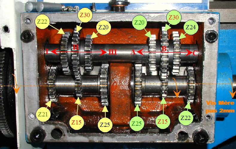

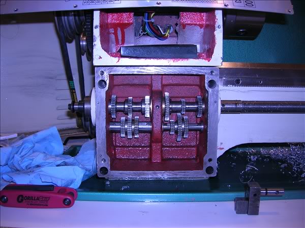

Prosta skrzynka ABC/I;II;III

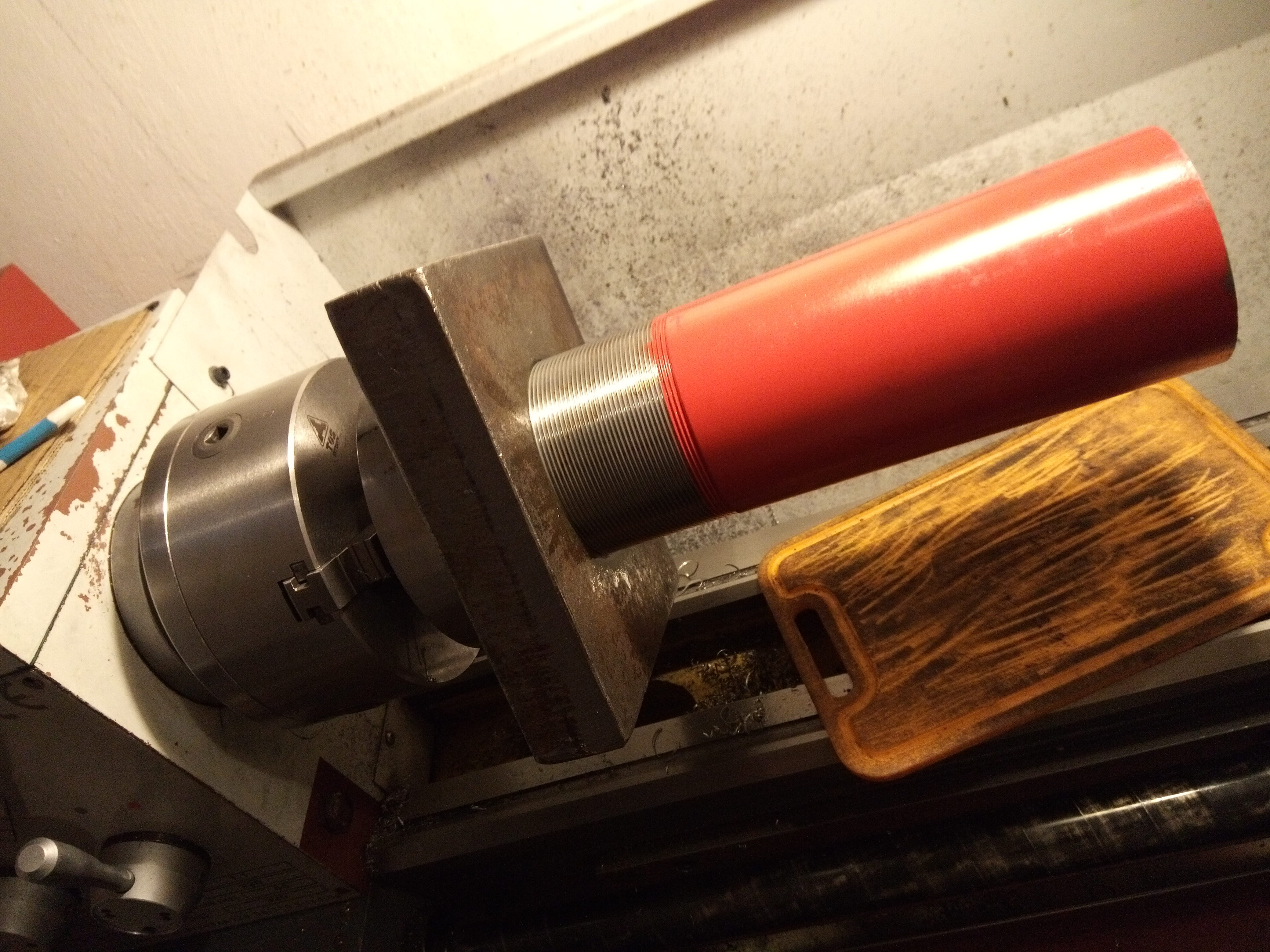

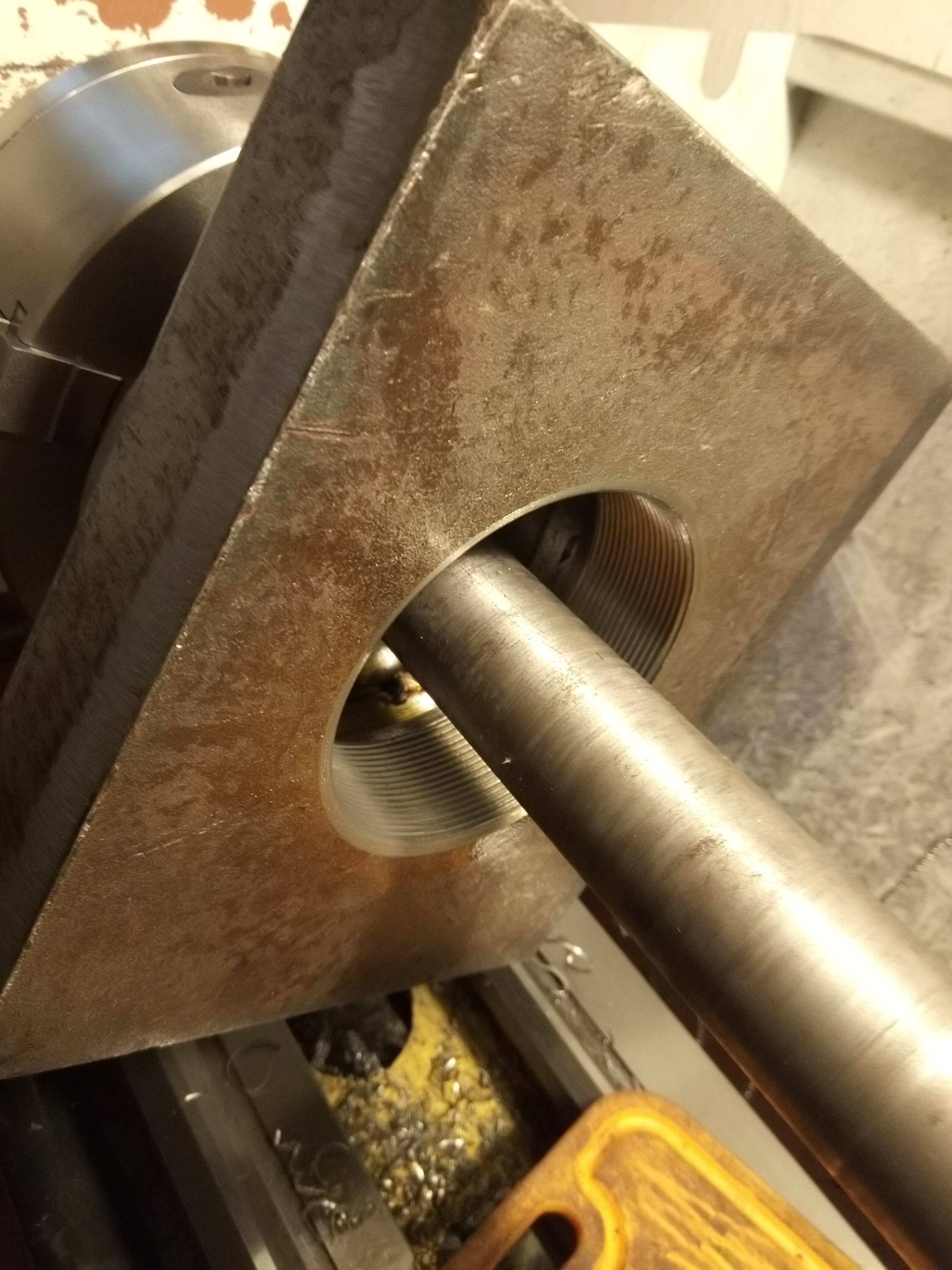

Mam tą tokarkę ze świeżej dostawy. Kupowałem sobie na narzędziownię do toczenia krótkich elementów o małej średnicy ze stali. Do takich prac nadaje się bardzo dobrze. Dobrze jest rozważyć, aby kupić DRO. O dziwo luzy na wrzecionie były pokasowane. Nie ma co nawet porównywać jej do wszelkiego rodzaju 50 kilogramowych maszynek jak i 600 kilogramowych, ona wpisuje się dokładnie między - jaka waga takie osiągi. Co dość istotne w odróżnieniu od tytanów 750 podobnych tokarka posiada posuw poprzeczny i wzdłużny ze śrubowałka, także nie dojeżdżamy śruby do gwintowania. Maszyna cierpi na brak podtrzymek! Właściwie oprócz kła obrotowego i szczek lewych nie dostajemy z nią nic. A tak to całkiem sprytna zabawka. Na ostrym nożu pojedzie 2 mm, dasz 2.1 i cała drży 😄 u mnie zwiększylismy jej sztywność montując szlifowany dwuteownik.
Poddaje wątpliwości czy prowadnice są hartowane, ponieważ rura siłownikowa zrobiła w nich lekka wgniotkę.

Uzupełnienie mojego wcześniejszego o skrzynce posuwów
http://jacques.reumont.free.fr/tour/filetages.htm
http://jacques.reumont.free.fr/tour/filetages2.htm
http://jacques.reumont.free.fr/tour/Pas_mm.htm
jacques.reumont.free.fr/tour/filetage%20DB10g.xls

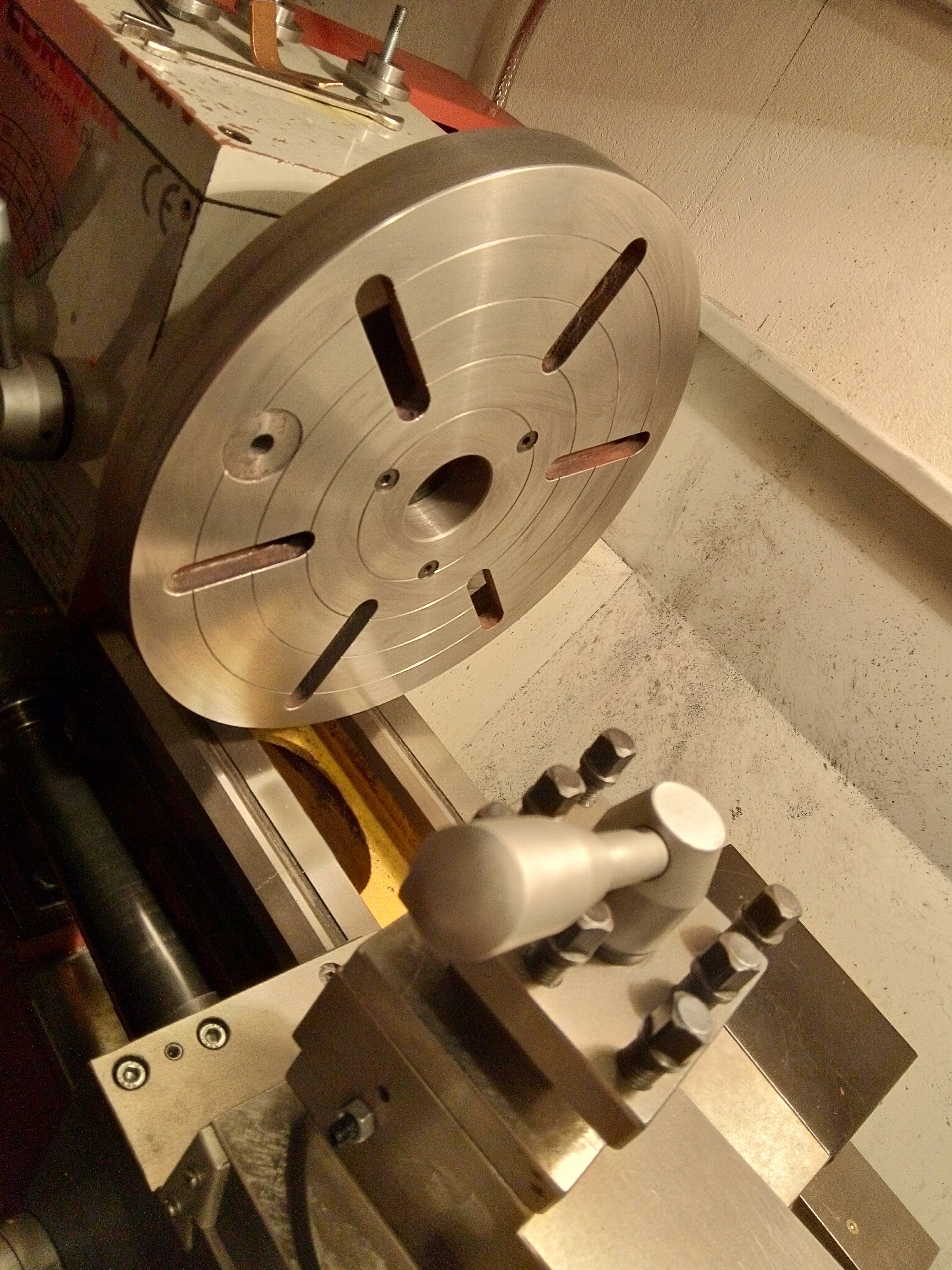

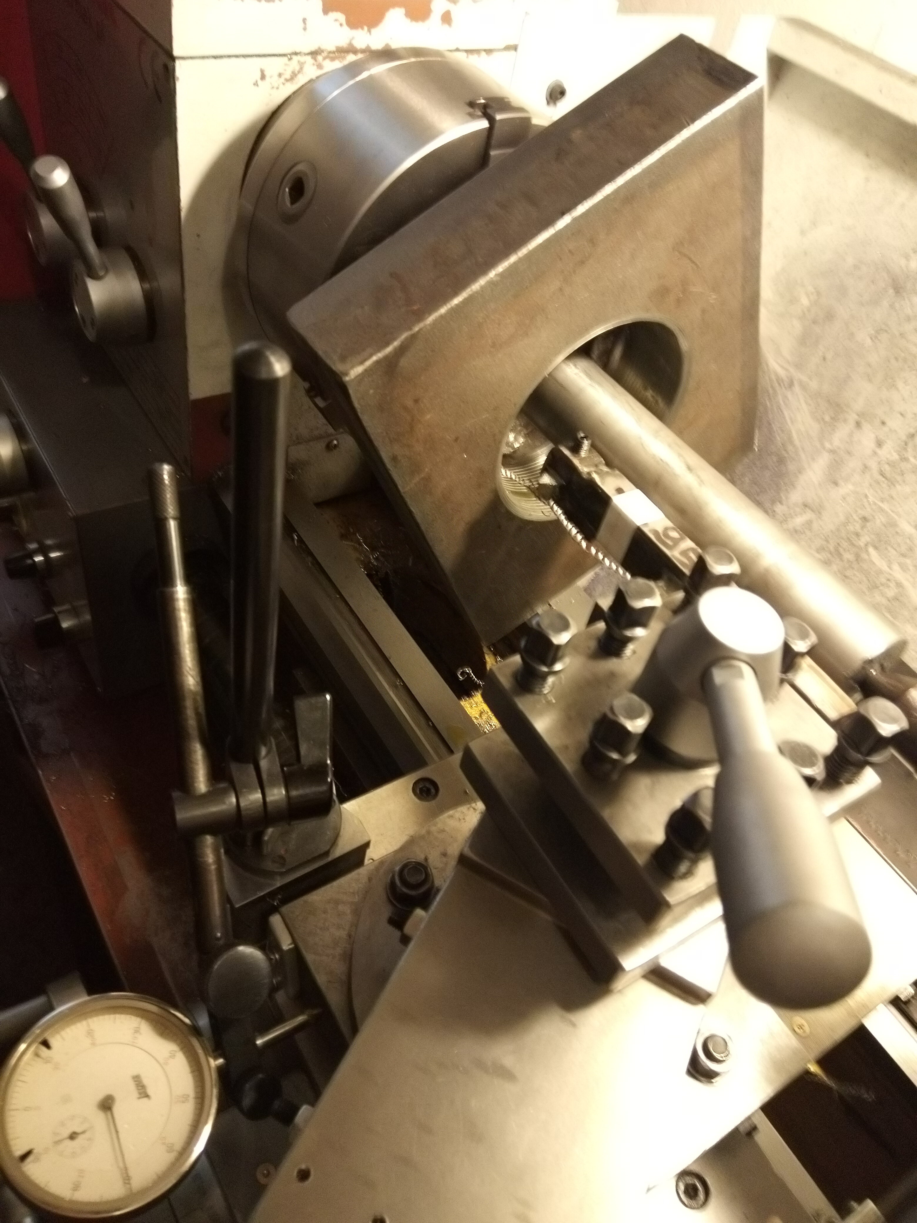

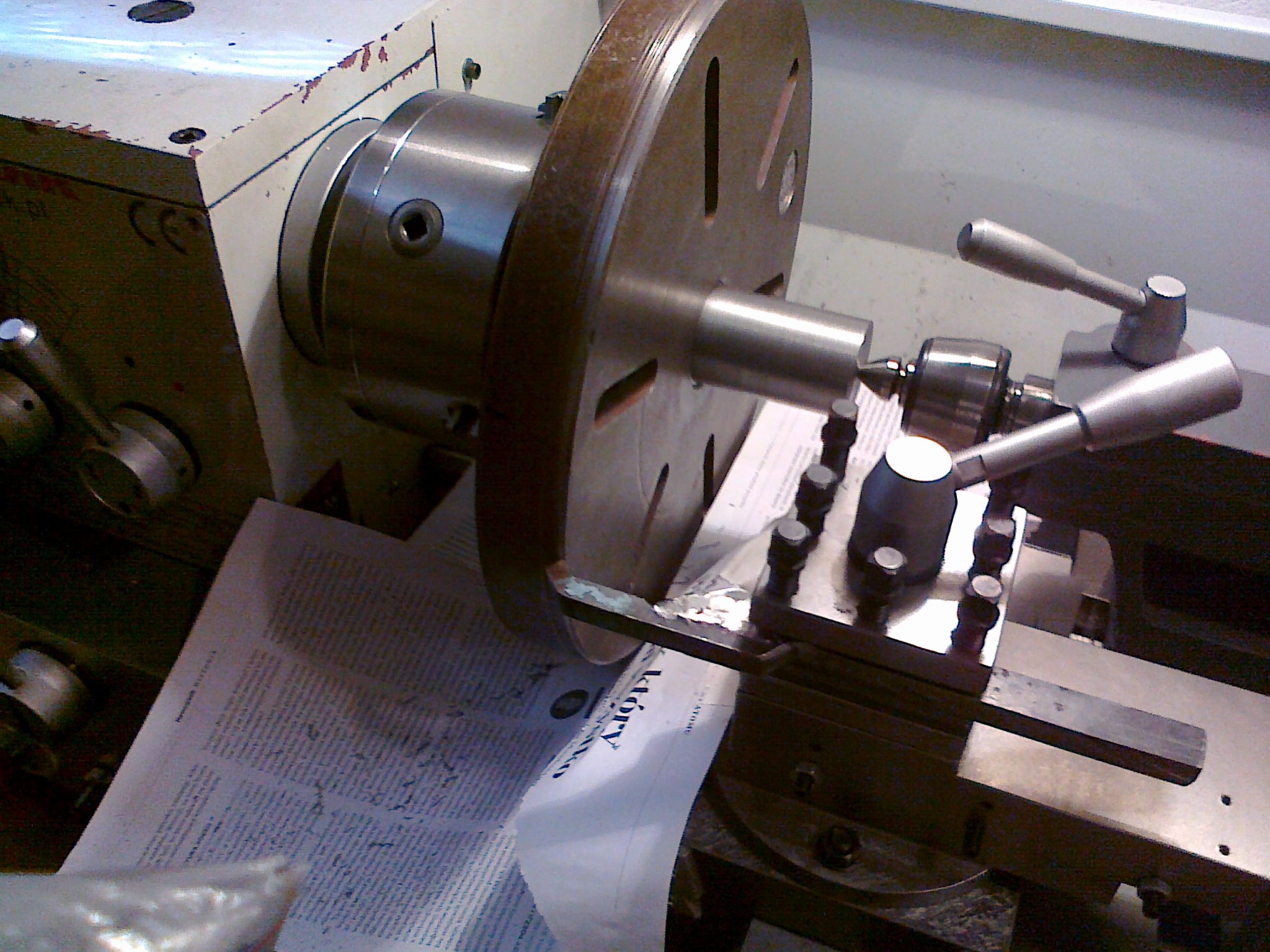

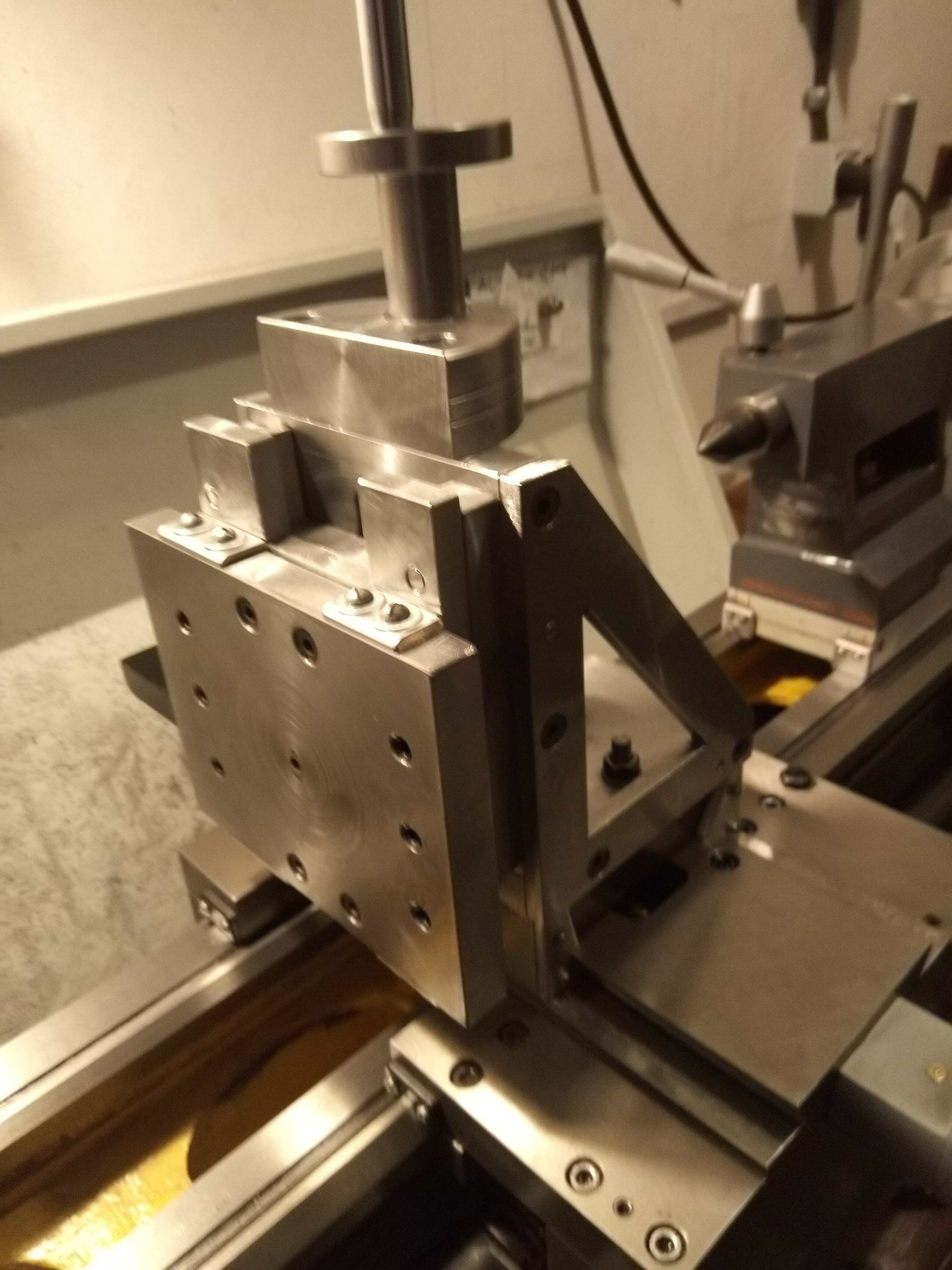

Fajna zabawka swoją mam chyba ze trzy lata dopasowałem tylko planszajbe od "prawdziwej tokarki" i dorobiłem
przystawkę do frezowania, denerwująca jest zmiana kół do gwintów samo gwintowanie przy skręconych saniach
nóż doszlifowany z HSS wychodzą bardzo ładne gwinty, na nożu z węglikiem nie udało mi się osiągnąć takiej
powierzchni gwintu jak na HSS nawet czasami potrafiło płytkę wykruszyć, po trzech latach
nic się nie skręciło łożysk jeszcze nie słychać prowadnice nie są hartowane łoże jest miękkie ale suport jest
podklejany taśmami teflon/brąz gdyby kolega kupił to proszę wrzucić ze dwie fotki jak to teraz wygląda
