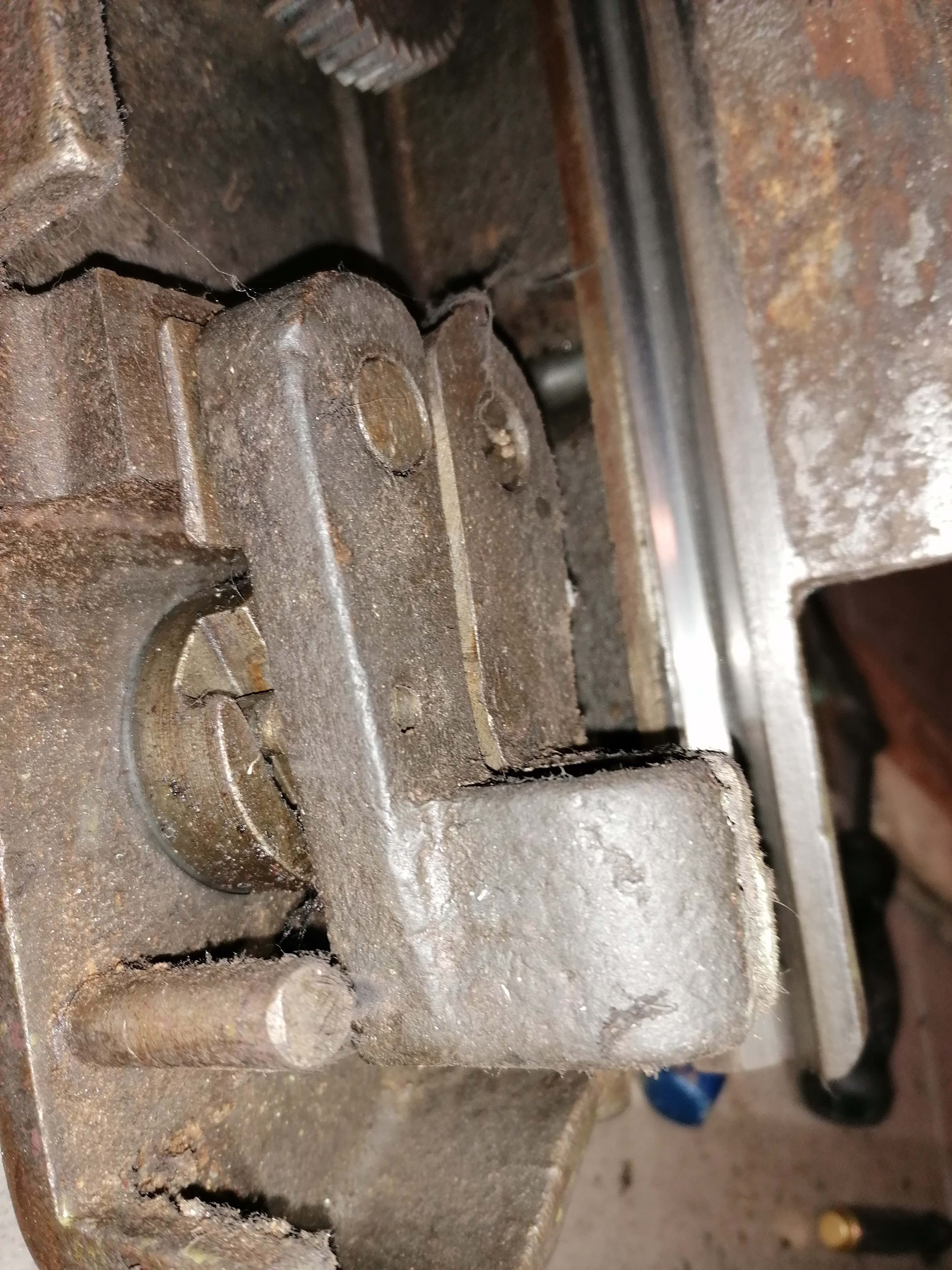

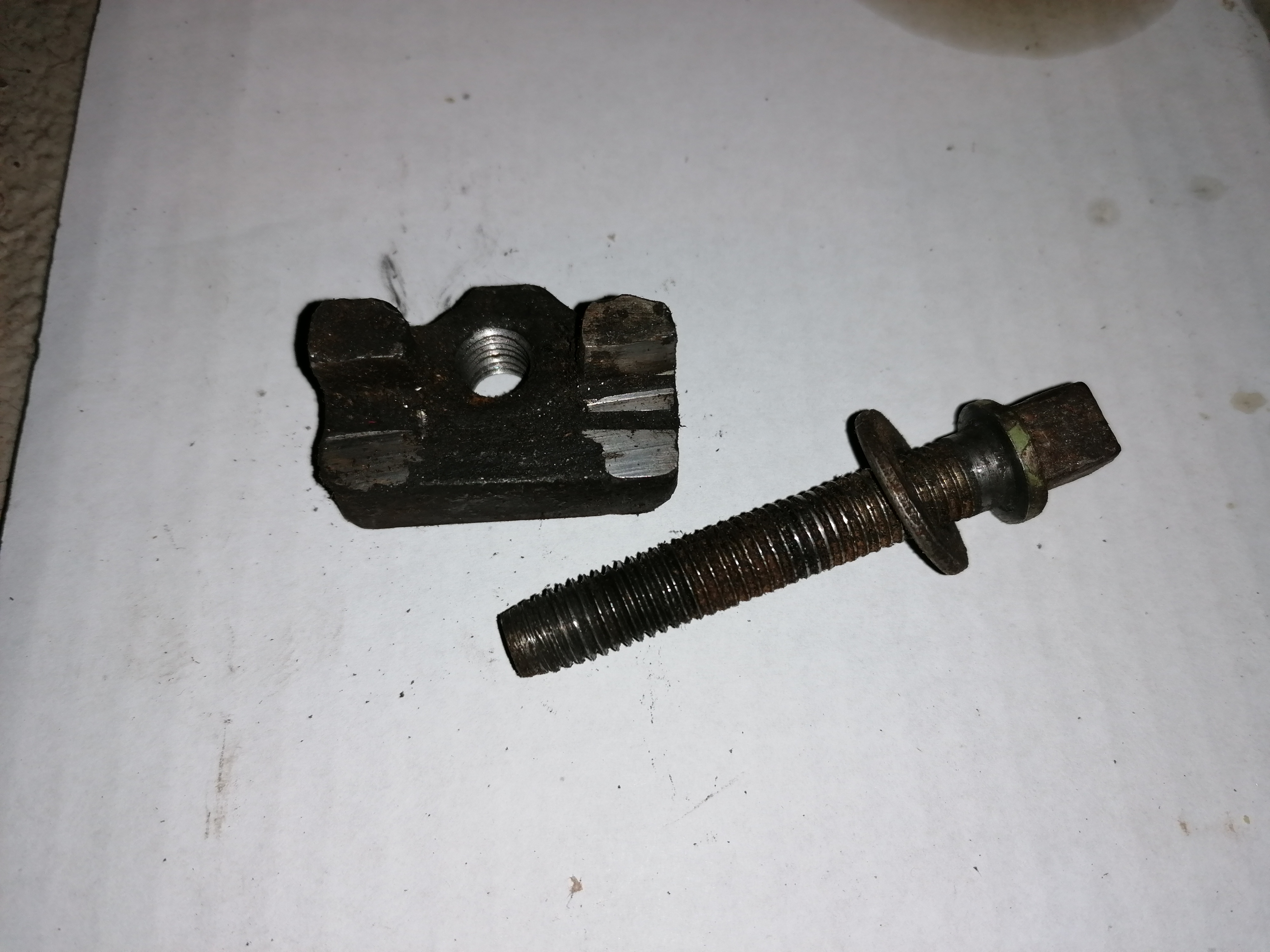

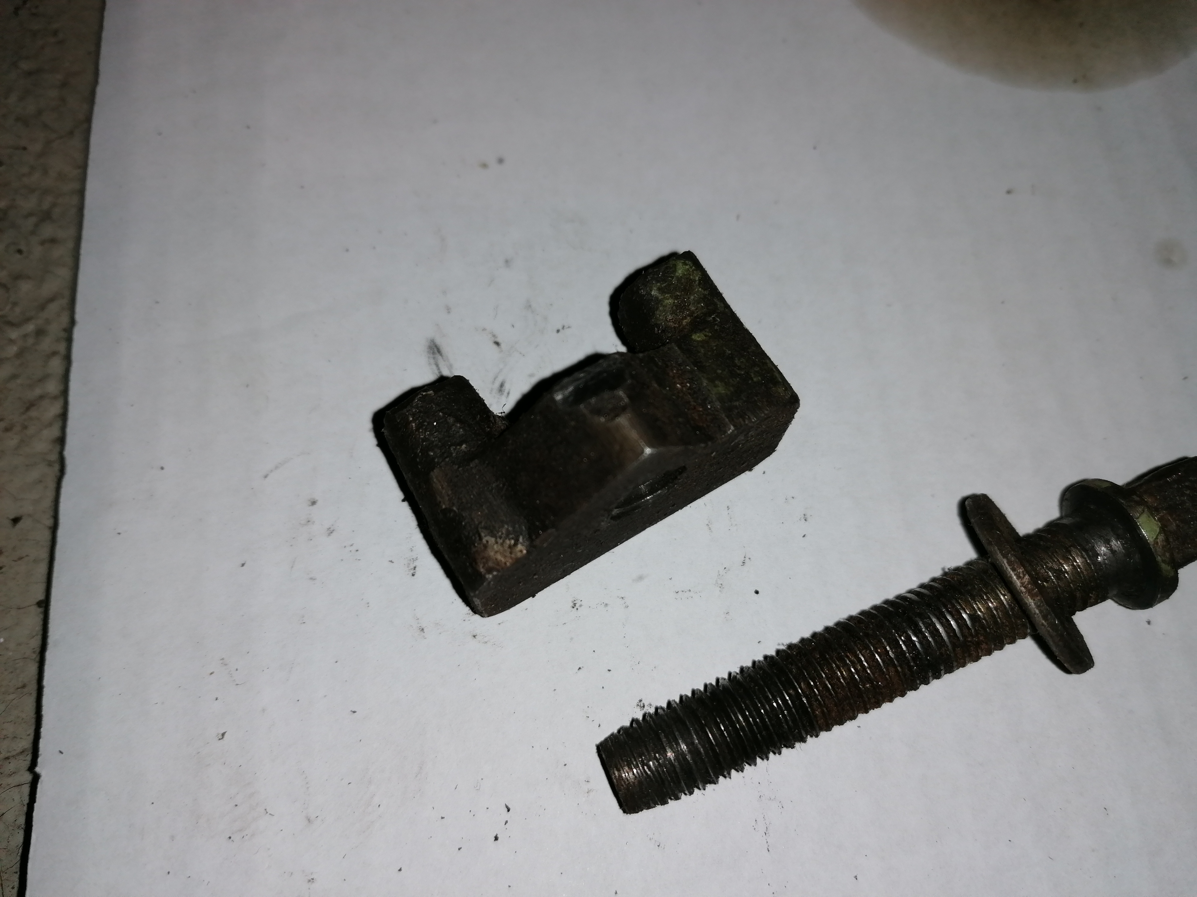

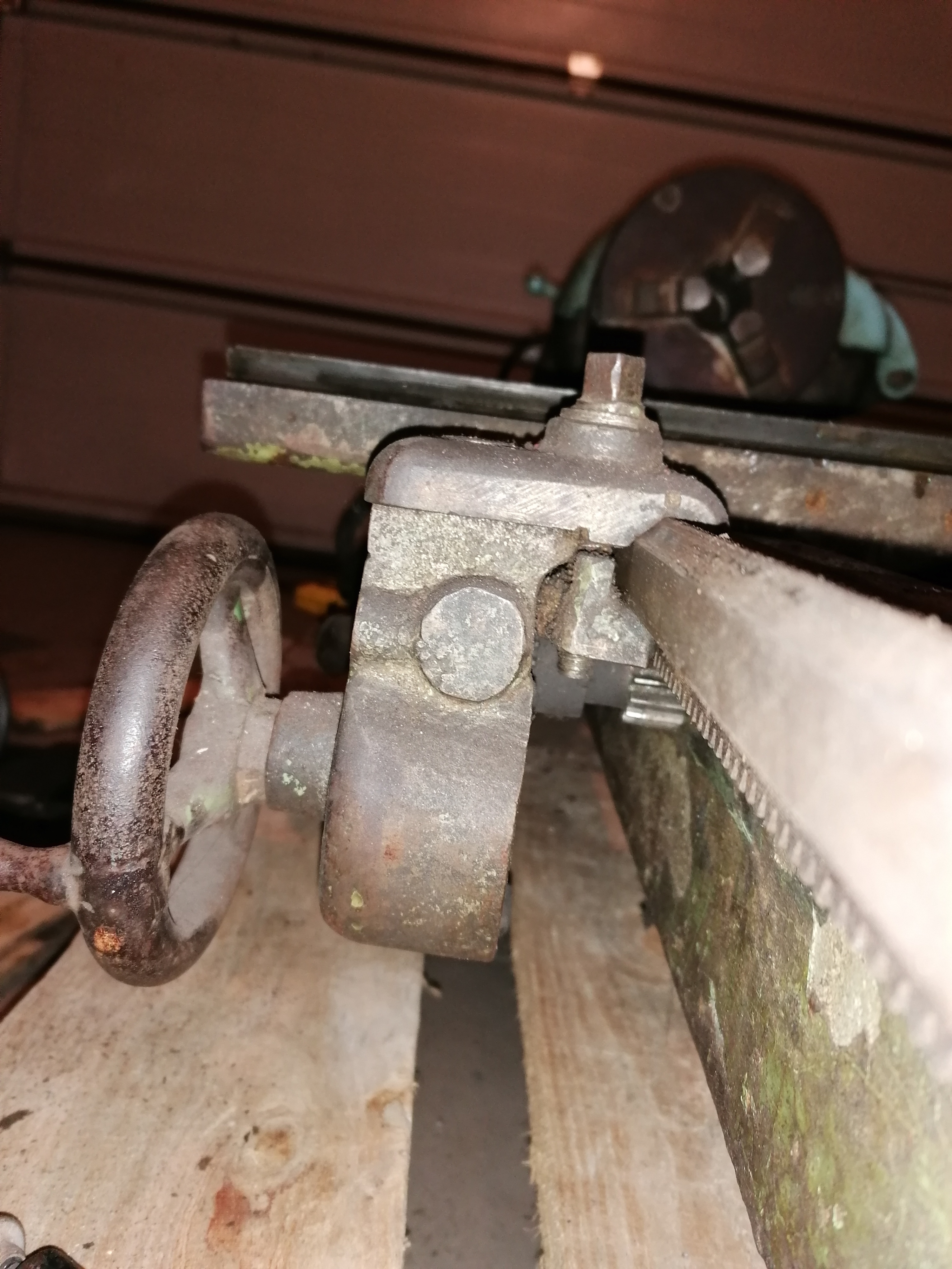

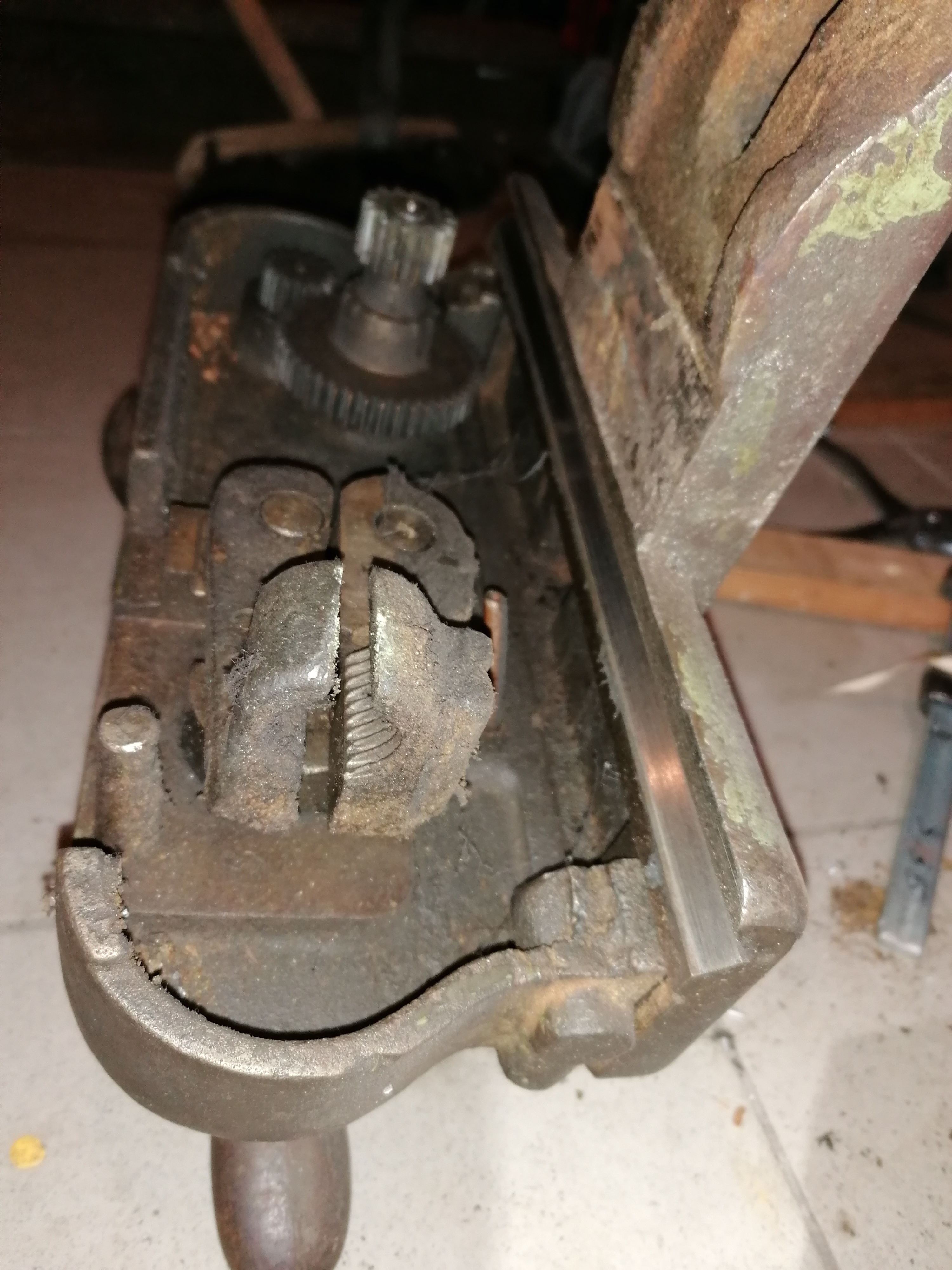

Panowie, mam taka prosbe, mam uszkodzony suport i zamek, udalo mi sie dostac w miare dobra plyte suportu, problem polega na tym ze nie wiem jak wygladal docisk od strony zamka. Z dtr dowiedzialem sie ze byla jedna lapa regulowana sruba (od strony konika), ale co bylo od strony wrzeciona? Bede bardzo wdzieczny za jakis rysunek lub zdjecie.

Mam to rozebrane niedawno, raczej nic,
Koła pasowe i resztę napędu masz oryginalne?

Post napisał: KarolWro » 12 sty 2022, 13:05
To ciekawe, czyli wychodzi na to że cały docisk od strony "użytkownika" to była tylko ta jedna łapa, przepraszam że tak dużo pytań, ale czy ta łapa jest krótka? W ogóle jak to wygląda tak w "naturze"? Dziękuje bardzo za zdjęcia.

Raczej łapka, poniżej zdjęcia
Szkoda z tym napędem, u mnie też radosna twórczość, chociaż była to próba odtworzenia oryginału.
