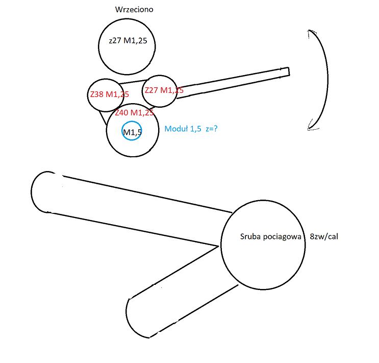

Cześć wszystkim , potrzebuję pomocy w dobraniu jeszcze raz kół zębatych do nacinania gwintów. musiałem co nieco pozmieniać żeby nawrotnica mogła pracować poprawnie . Wiec mam gorącą prośbę w zasadzie do Pioterka ale przyjmę też każdą pomocną dłoń :) W tej chwili wygląda to tak jak na foto . Uściślę trochę że najbardziej przydał by mi się skok 1,0 -1,25- 1,5 te trzy skoki gwintów. Z góry wszystkim dziękuję Obrazek

Dodam jeszcze ,że mam koło M1,5 Z127 umieszczone na śrubie pociągowej :)

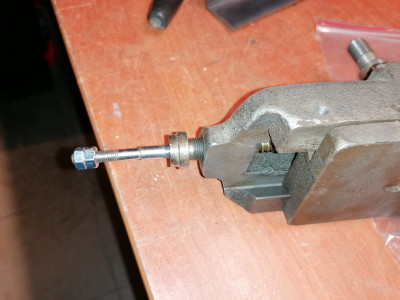

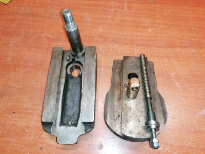

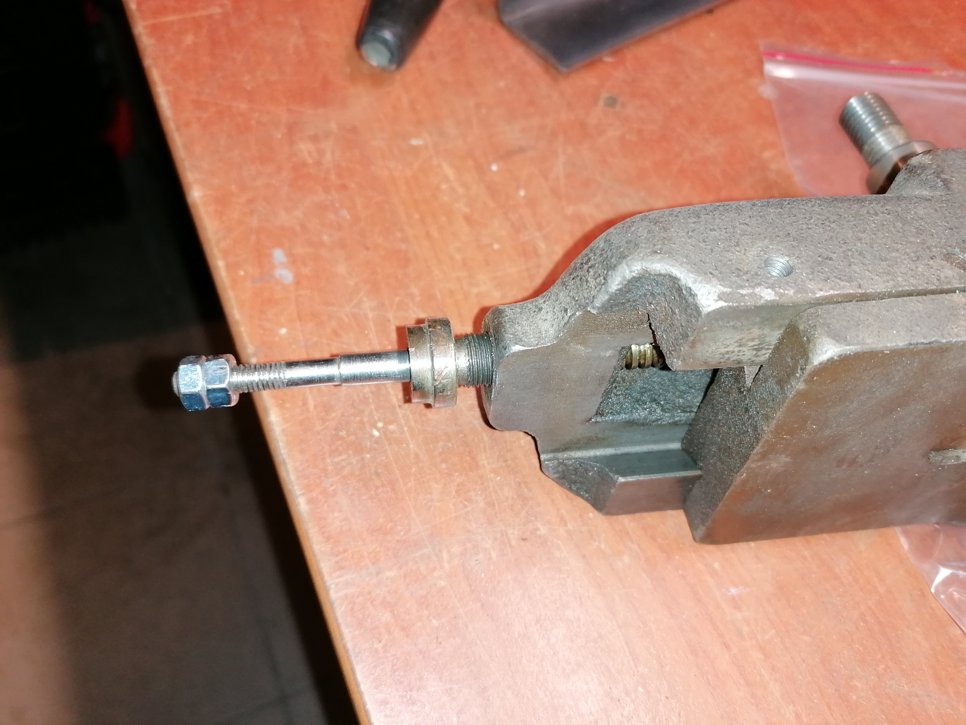

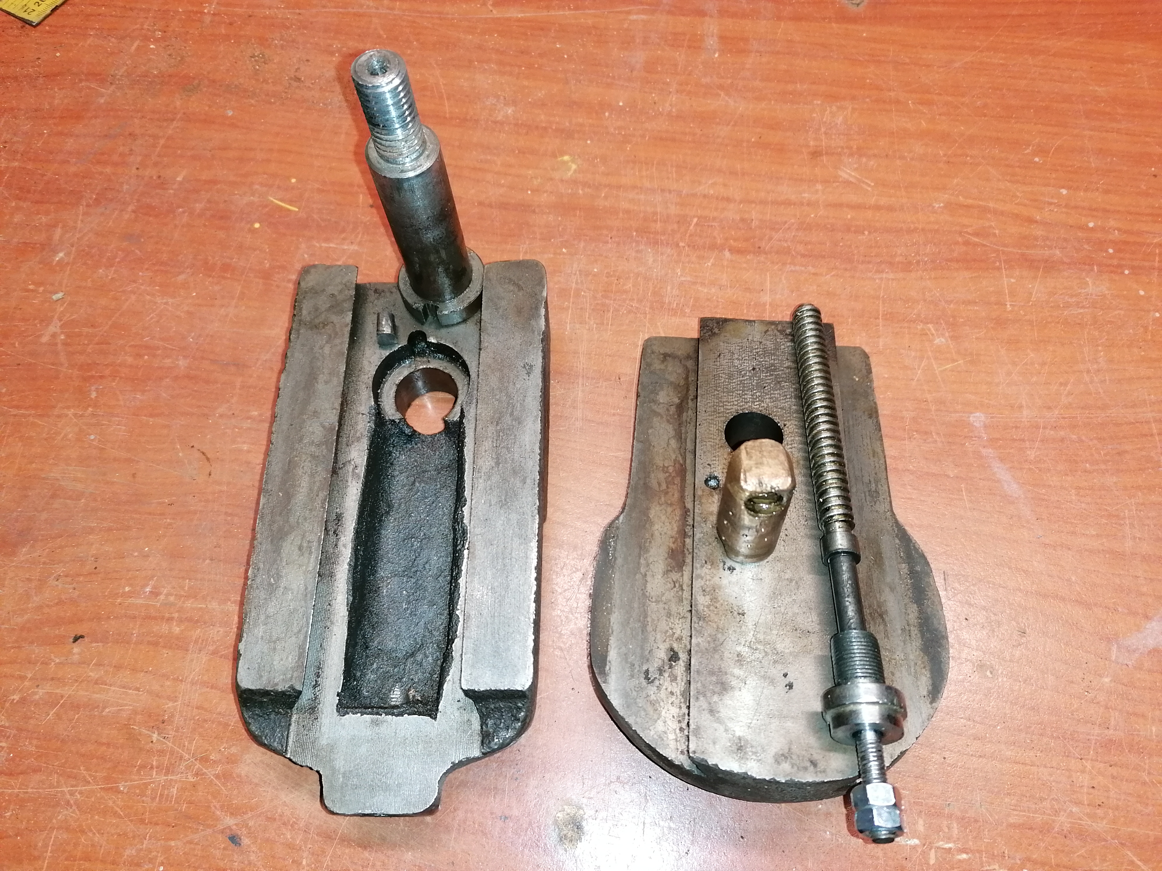

Panowie jak jest zabezpieczają nakrętka posuwu poprzecznego? Mógłby ktoś podesłać zdjęcia?

Post napisał: Krzysiek65 » 10 lut 2022, 15:19
bszpyt pisze: ↑
09 lut 2022, 17:47
Proszę bardzo, jeżeli o to chodzi

Ma ktoś zdjęcia i czy mógłby podać wymiary skali obydwu śrób?
Czy jest to możliwe aby koła zębate moduł 1?
Mierzyłem wszystkie jakie mam nawet na głównej zębatce wychodzi moduł 1.
M=średnica koła/ ( liczba zębów + 2)
