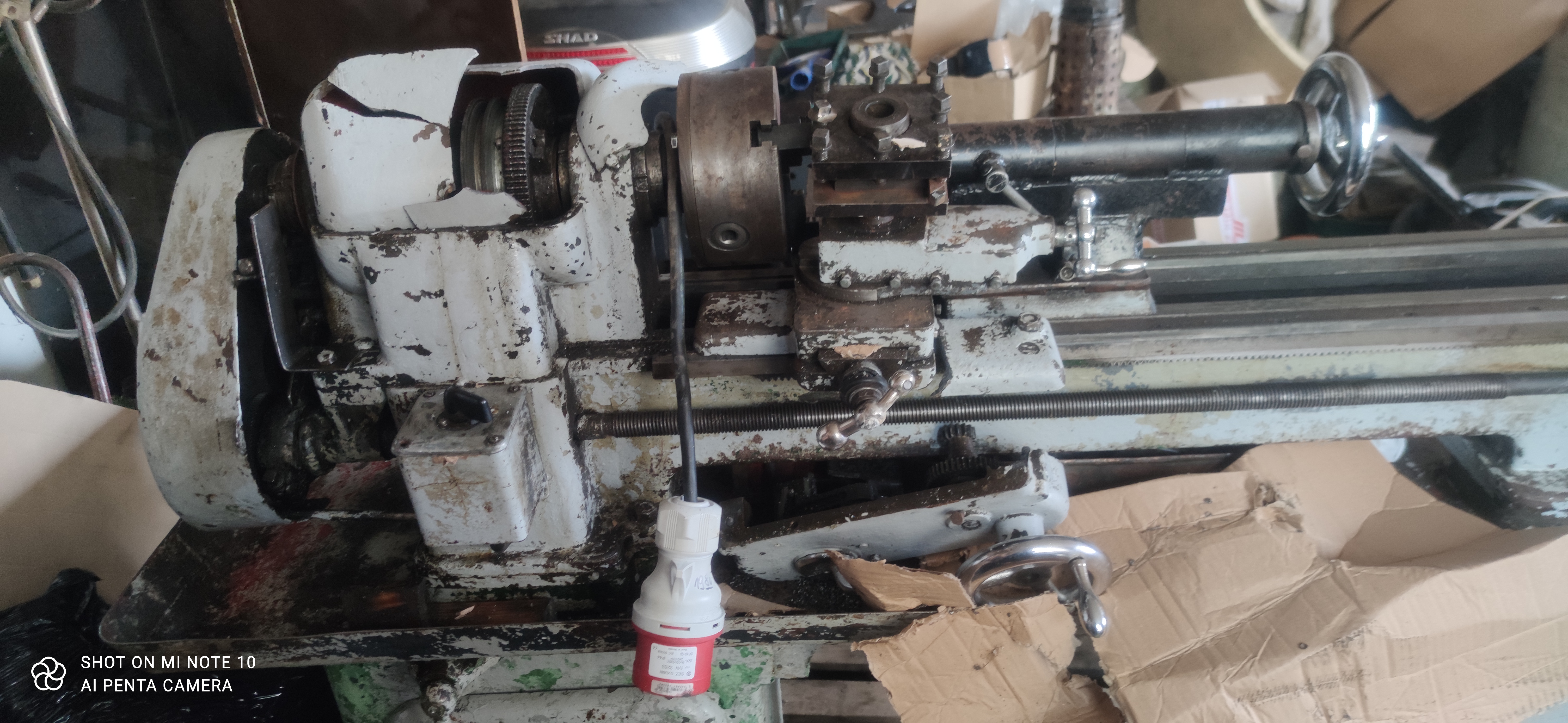

Post napisał: bszpyt » 29 wrz 2021, 21:34

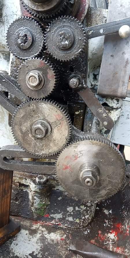

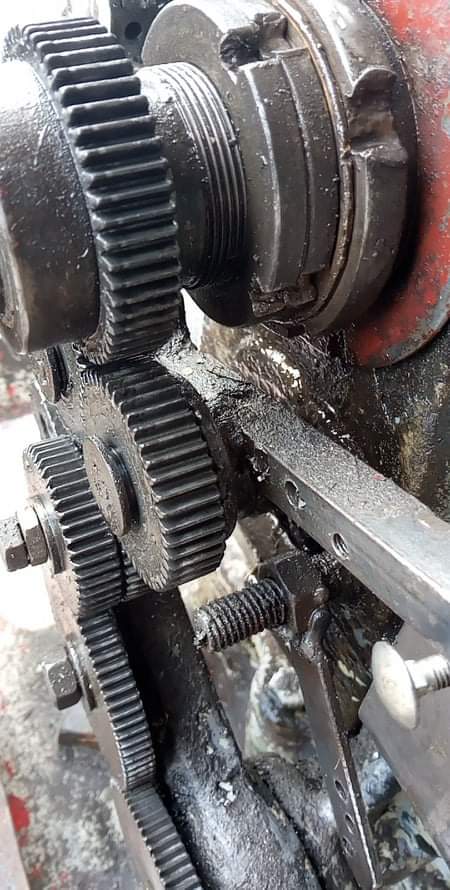

Kupiłem tokarni i jest parę rzeczy do zrobienia. Standardowo brakuje kół zmianowych, jest pęknięty suport poprzeczny i parę innych detali. Zaczynam ją rozbierać i szukam dtrki do 8zw/cal. Brakuje również nawrotnika, czy mógłby ktoś podesłać zdjęcia jak wygląda nawrotnik i jak jest mocowany we wrzecienniku. Może ktoś mógłby go zmierzyć.
O i jeszcze jedno czy to możliwe że koła mają moduł=1.
Sprawdziłem wg wzoru m=dz/(z+2)
dz- średnica zewnętrzna koła
z- liczba zębów
Uszkodzenia
Nawrotnik
Gitara
