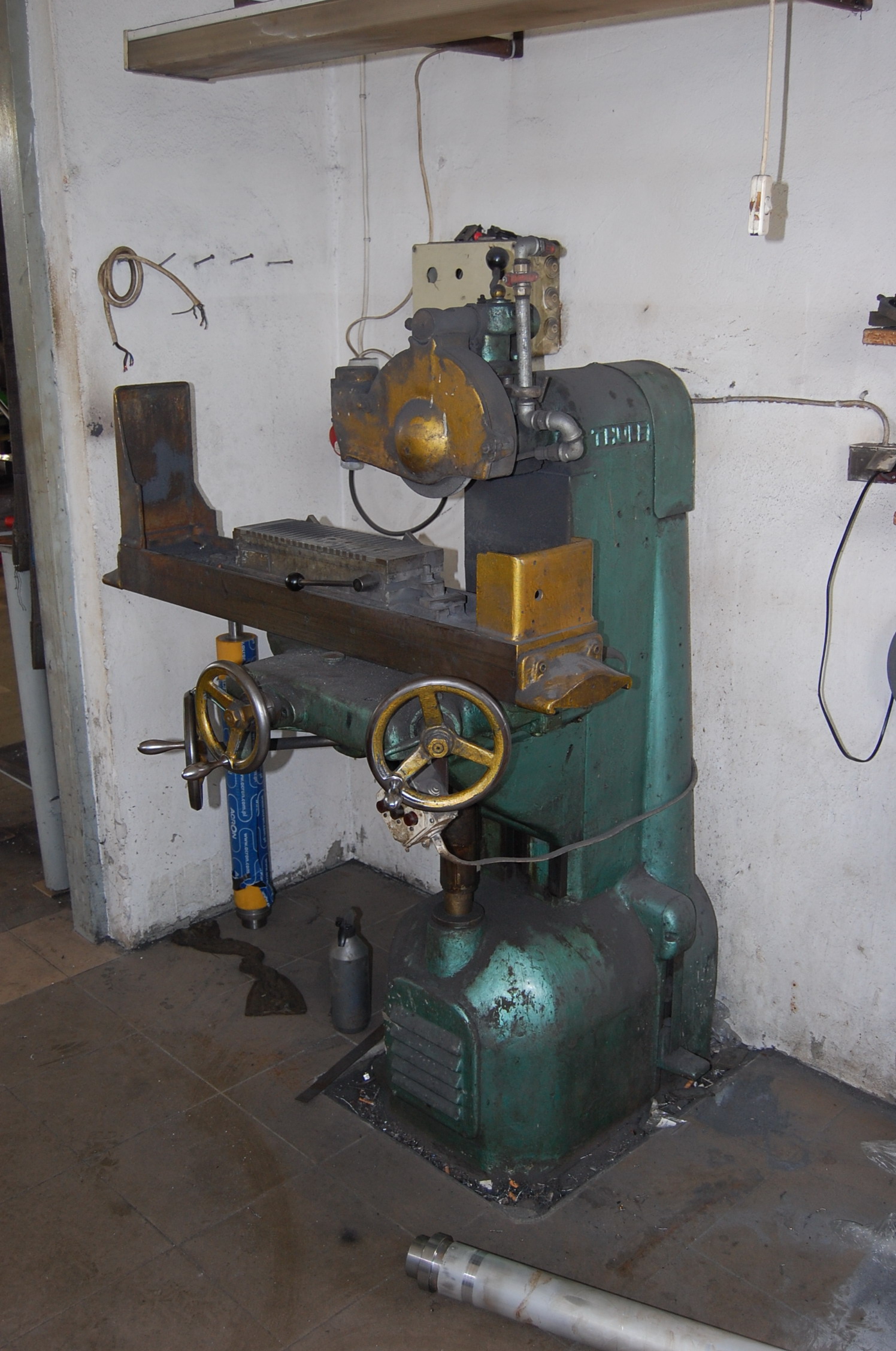

Szykuje mi się sporo drobnego, precyzyjnego szlifowania a nie bardzo jest na czym wygodnie zrobić. Umyślilem zrobić CNC z malej, podręcznej kitajki.
Trzy krokowce, śruby kulowe, sterowanie przenoszone z ostrzałki i powinno uprzyjemnić robotę.

Zdziwilbym sie :) Cięzej pracuja i nic sie nie dzieje. Takie obawy to mialem dawno temu, przed otworówką :) Zagwozdkę mam inną - na podnoszeniu stołu jest idealna trapezowka 30x3 , wymieniać na kulówkę czy nie ?

Bez przesady, mniej chodzi o szlifowanie płaszczyzny a bardziej róznych zakamarków. Przy okazji pytanko do znawcow szlifowania - Jak szlifujemy boki głębokiego kanału to diamentujemy tarczę na prosto czy w trapez ?
Ze śrubą to zdecyduje jak wymontuje i pomierze nawroty bez obciążenia.

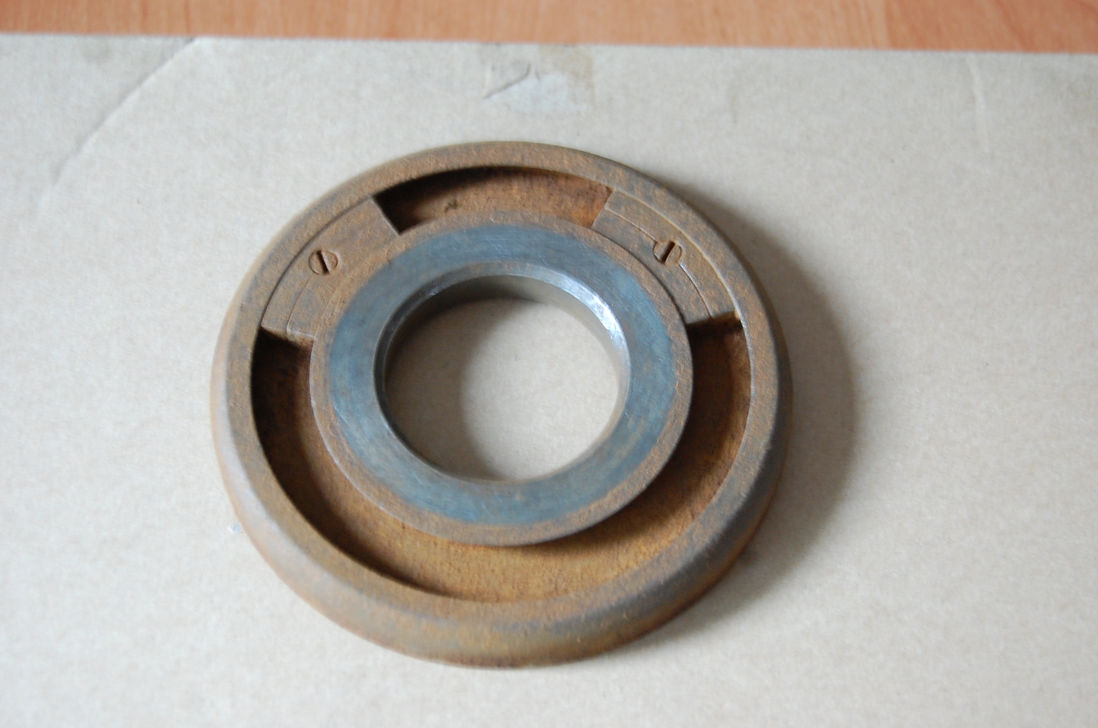

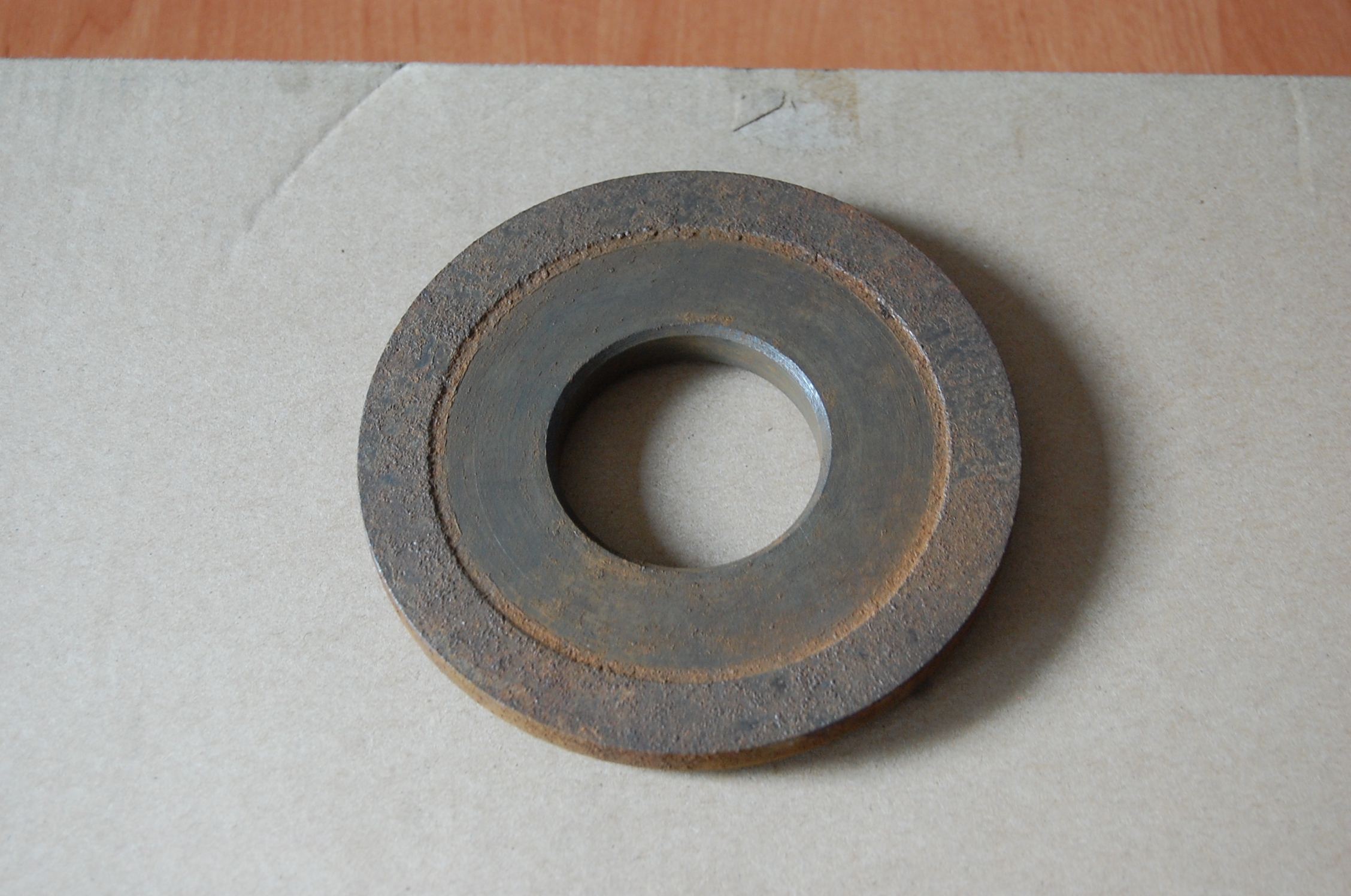

Pomalutku wybebeszam i znalazłem przy silniku docisk zabieraka.
Obrazek Obrazek
I tu zagadka przyrodnicza :) Jak niemiaszek , 50 lat temu, zrobił kanał i wsadził kamienie do wyważania ?
Chyba wiem ale ciekaw jestem Waszych pomysłów :)
